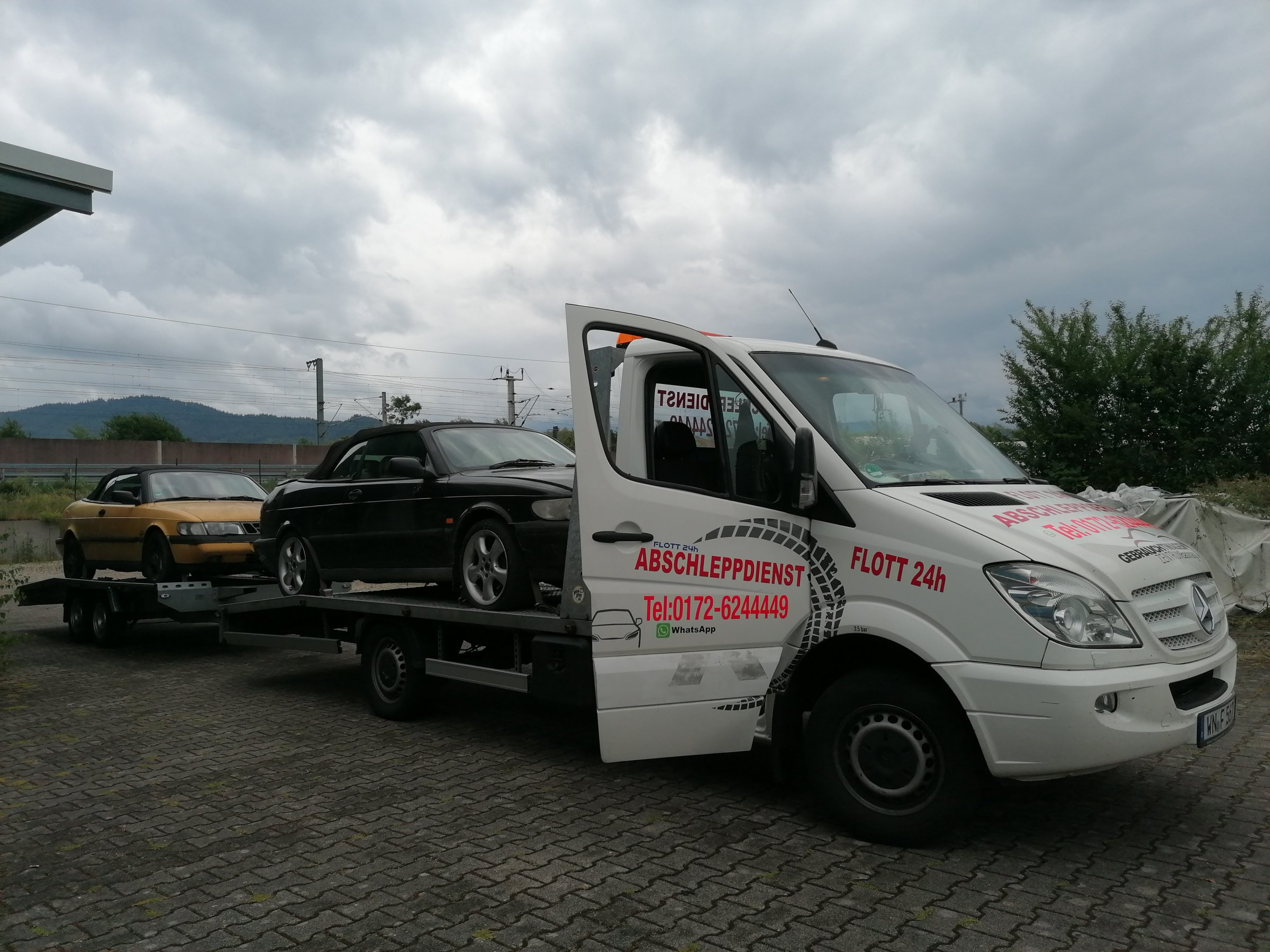

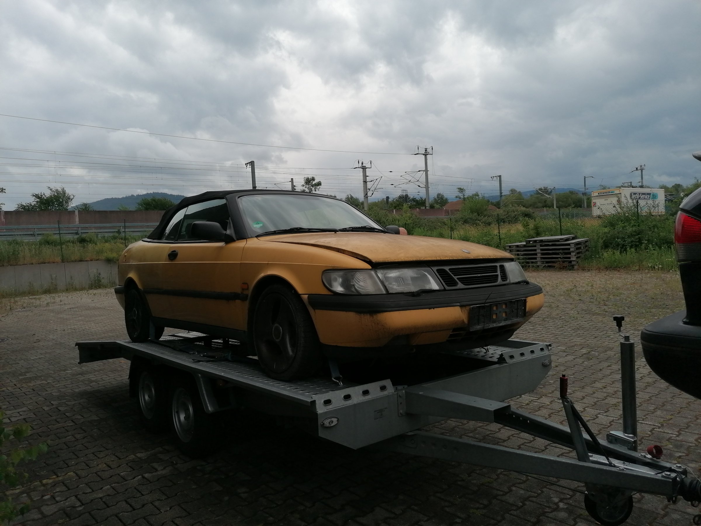

Restauration mellow yellow und Schlachtung 2.0 tu Cabrio
Ich fang mal ganz schüchtern an...

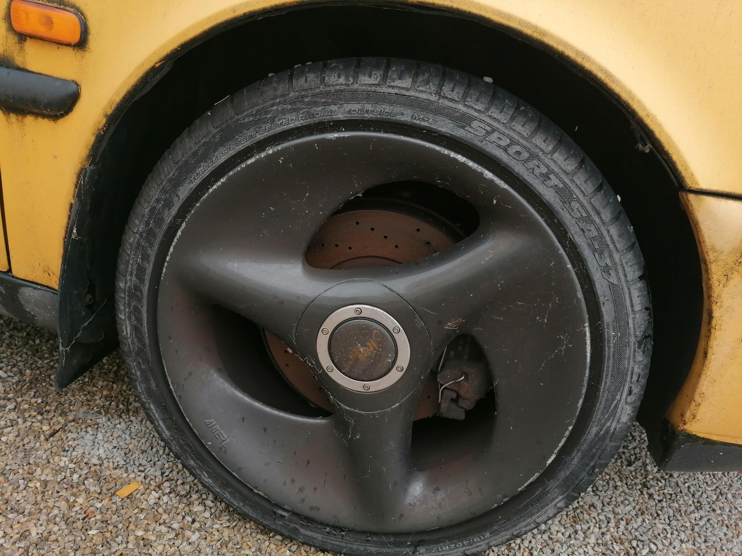

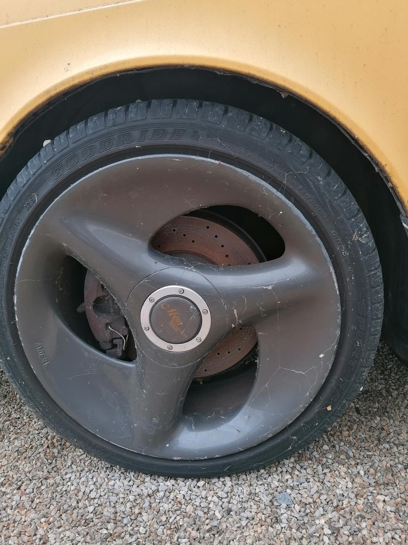

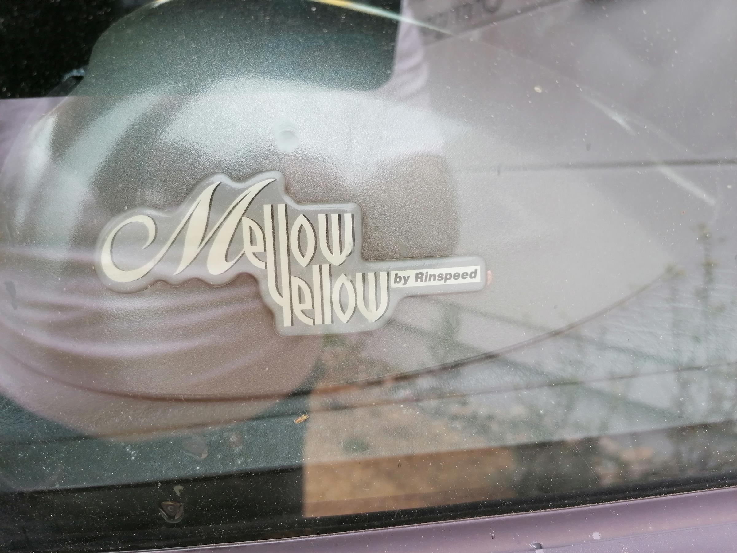

Farbnummer Felgen?

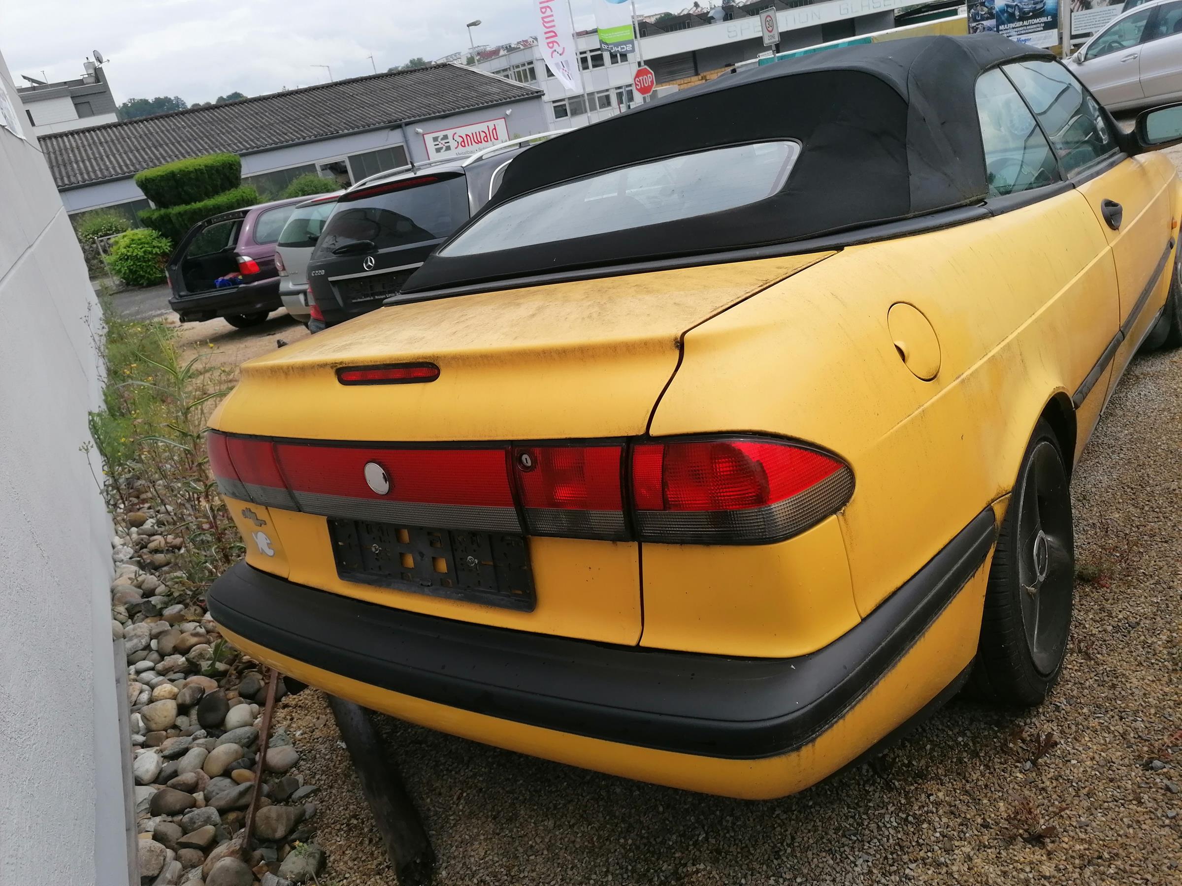

Farbnummer mellow?

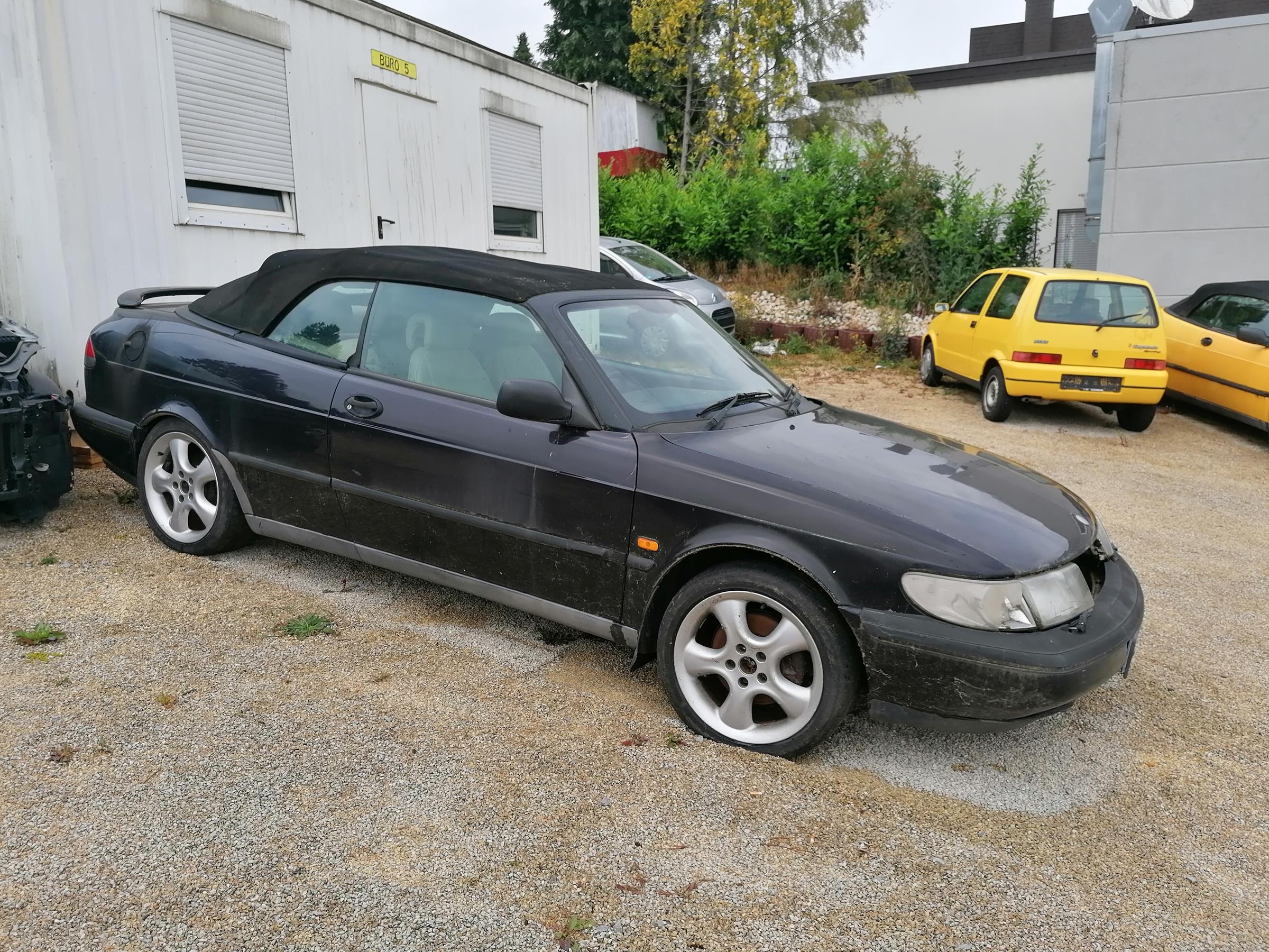

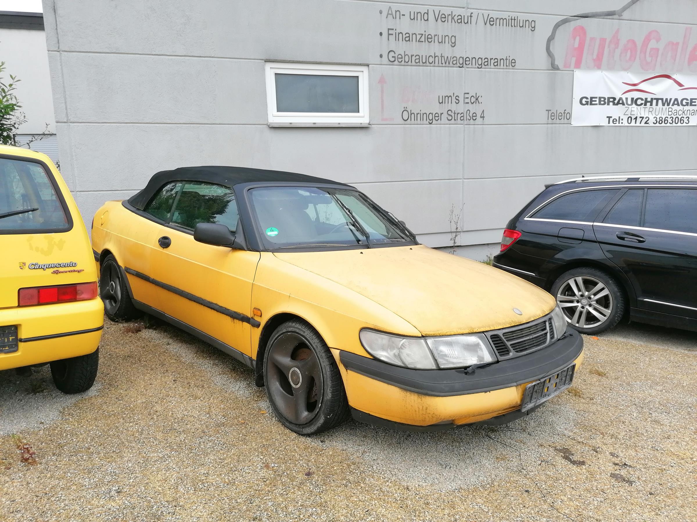

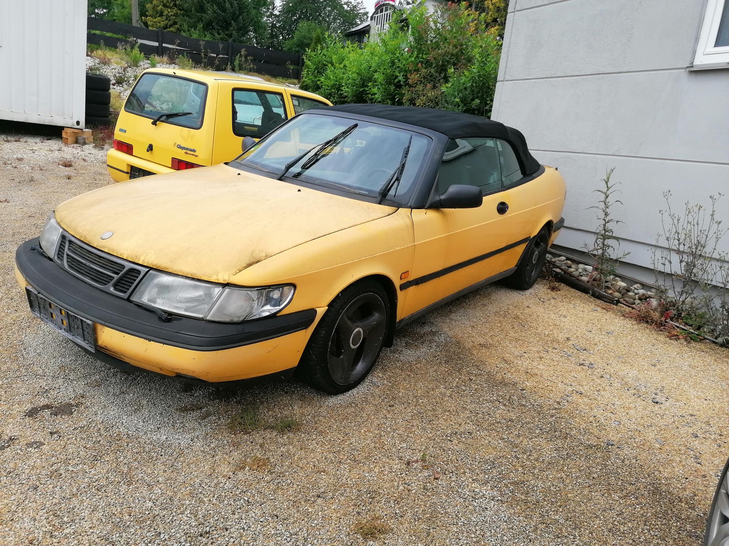

Verdeck geht nicht auf, Stromaufnahme beim öffnen 0, beim schließen vorhanden aber macht halt nix.
Manuell öffnen?
Zv funktioniert nicht, Frosch tut, da wegfahrsperre aufgehoben werden kann.

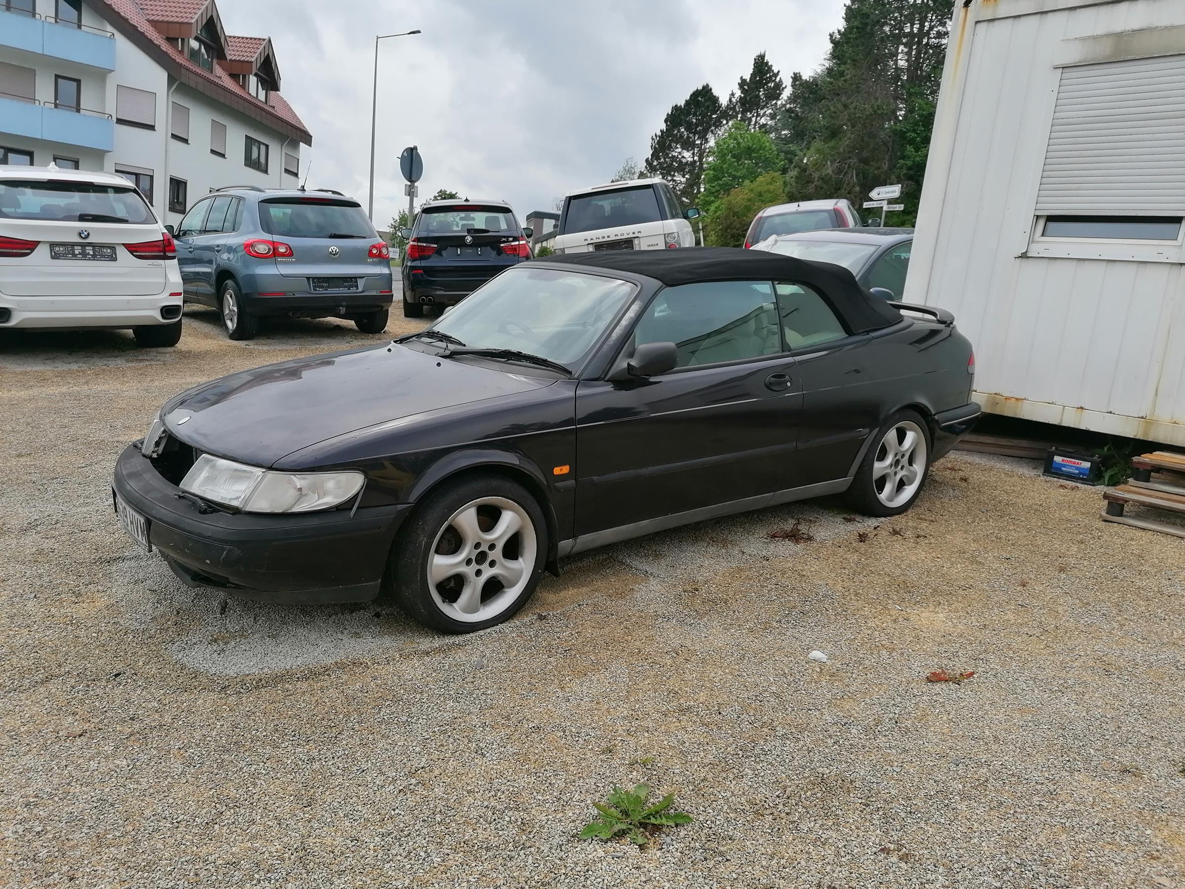

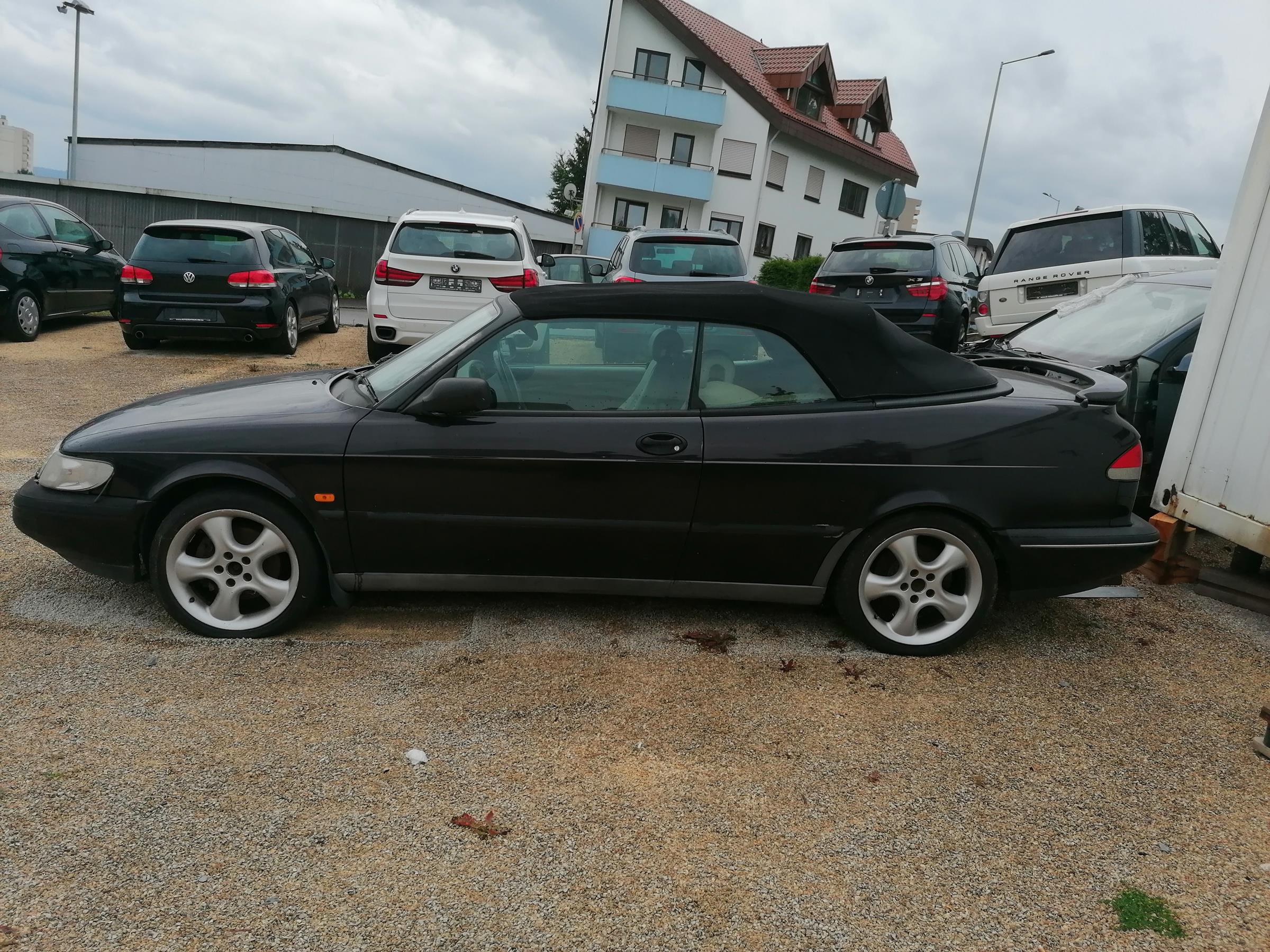

Schlachter : Verdeck geschlossen stg. Fehlt.
Wie Bau ich das mit Mechanik aus?
Ja, viel und zum Teil peinlich, aber hab den grad erst in meiner Nähe abgestellt.
Zu den Farbnummern gibt es hier einen Thread, ich meine auch in der KB - geh mal über die Suche.
Ja, manuell kann man das Verdeck mit der Notschließung (s. Handbuch) auch öffnen.
ZV auch nicht per Schlüssel?
Das Verdeck ist beidseits mit je 3 Schrauben an der Karosserie befestigt, dann müssen nur noch ein paar Stecker gelöst werden, um das Verdeck komplett rausnehmen zu können. Zwischengelegt sind Ausggleichsbleche für die Längsausrichtung des Verdecks - unbedingt aufheben und die Zahl je Seite merken.
Beim Zusammenbau am Empfänger ist es Glückssache, ob die Ausrichtung des Spender-Verdecks mit der alten Anzahl Bleche am Empfänger passt - ich würde es immer zuerst mit der Anzahl vom Spender versuchen, weil ich denke, dass die Toleranzen am Verdeck größer als an der Karosserie sind (hab aber keinen Beleg dafür).
Stromaufnahme wo gemessen? Ist auch egal, weil kaum aussagekräftig - wenn es nicht um den Schalter in der Mittelkonsole geht. Der hat nach längerer Standzeit gerne mal Ranz angesetzt und wäre das erste, was ich kontrollieren und revidieren würde, wenn sich bei der Betätigung rein gar nichts bewegt und zu hören ist.
Ansonsten wirst du für die ordnungsgemäße Funktion des Verdecks kaum um ein Tech2 rumkommen - dass das neue Spender-Verdeck an Karosse und StG des Empfängers ohne Probleme und ohne Anpassung funktioniert, wäre Zufall.
Und etliche Probleme, die dem Unkundigen wie elektrische oder gar mechanische Fehler erscheinen, haben ihre Ursache alleine in falscher Programmierung.
Insofern: mutig, sich an so ein Projekt zu wagen ohne Vorkenntnis!
Viel Erfolg!

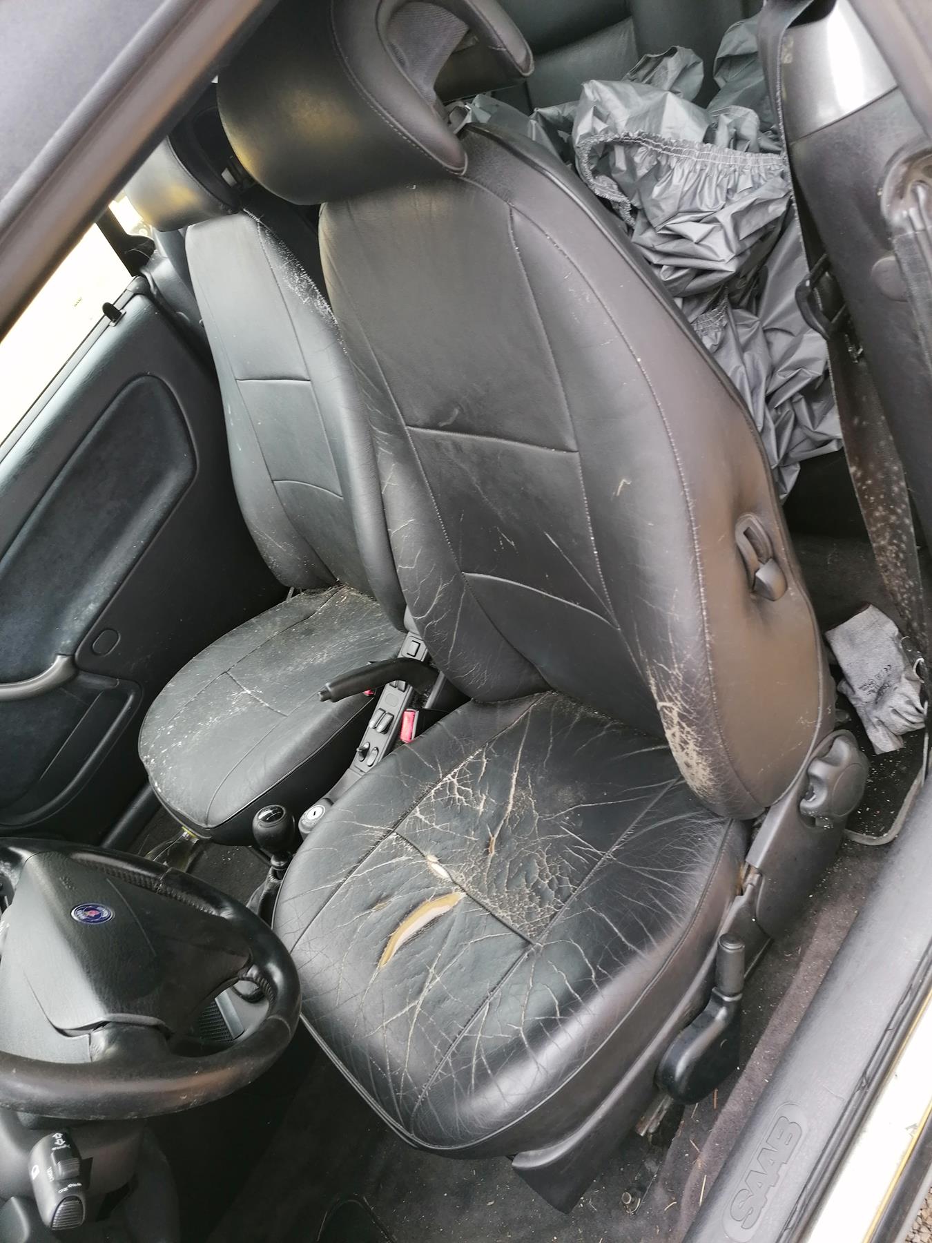

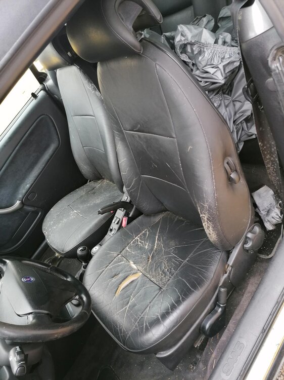

Fahrersitz beim Mellow reparieren, oder den vom RL nehmen und umfärben, da bin ich mir noch unschlüssig. ich mach mal bei Gelegenheit nähere Bilder von den Dingern, dann habt ihr was zu lachen.

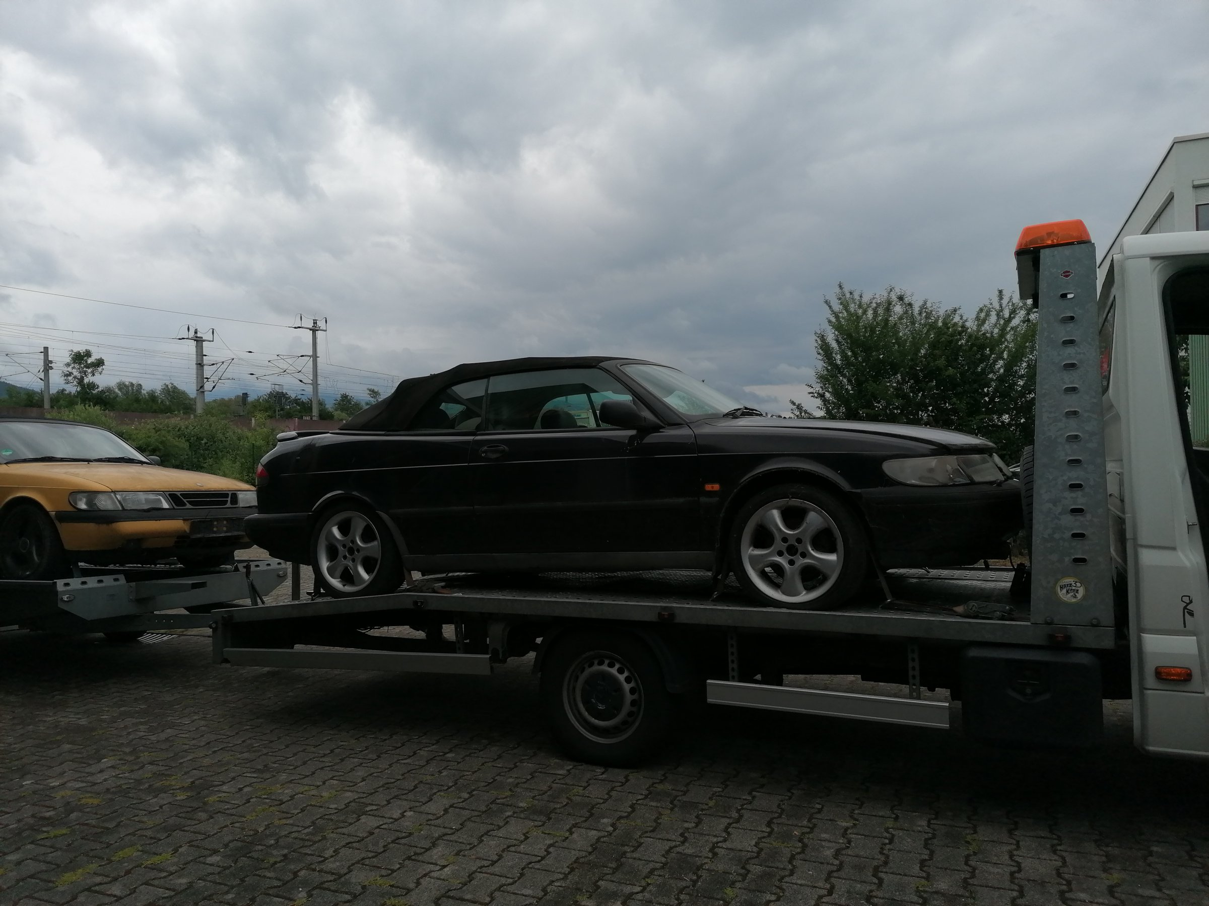

Der wird geschlachtet weil RL, die Zündbox und das Verdecksteuergerät fehlt, nachdem der Anlasser im Fußraum liegt ist da wohl auch keiner mehr am Block.
mir fehlt ganz einfach der Platz um das Ding entzulagern und immer nur das abzubauen was ich grad brauche, paar Europalletten kann ich bei versch. Kumpels einlagern, das ich da auch das Verdeck einlager ist logisch.
Bremserei und Federung ist anders als beim Mellow, dafür sollte es in meinen Silbernen passen.

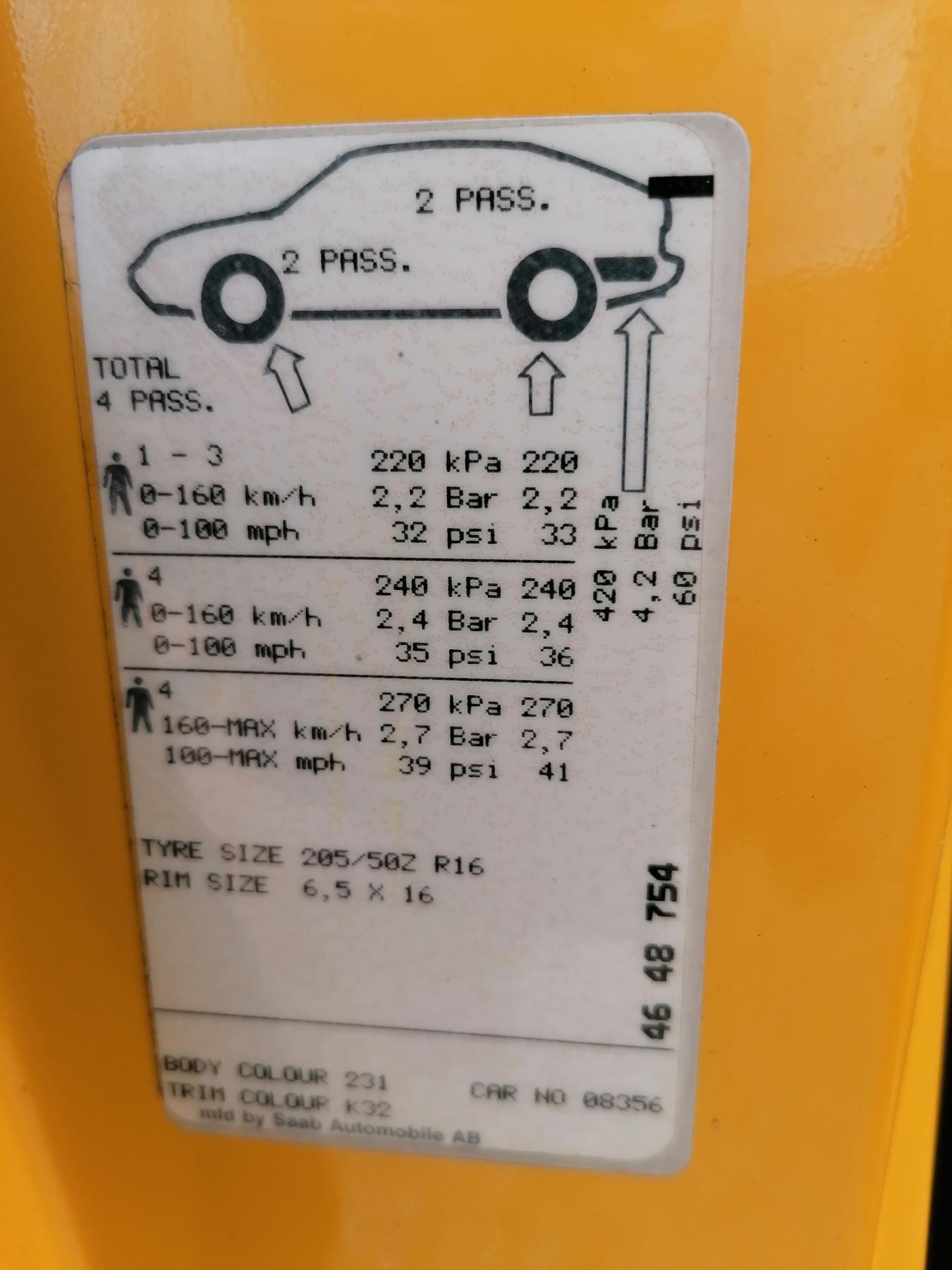

Vielen Dank, Gestern hab ich den Aufkleber gefunden, musste nur erstmal die Bilder kleinbeissen.
Eine Farbnummer für die Felgen weiss hier keiner?
Sollte das k32 trim color sein, oder ist das das Leder?
Bei Baujahr 97 hab ich das gefunden: https://www.uniquecarsandparts.com.au/colour_swatch_saab_1997
Seltsammerweise gibts das gelb erst ab 98: https://www.uniquecarsandparts.com.au/colour_swatch_saab_1998
K32 gibts als Silber von Nissan: https://www.mg-prime.de/autolacke/infiniti/spruehdose/71320/autolack-spraydose-sets-infiniti-k32-yellowish-silver-metallic/warm-silver-metallic-400ml

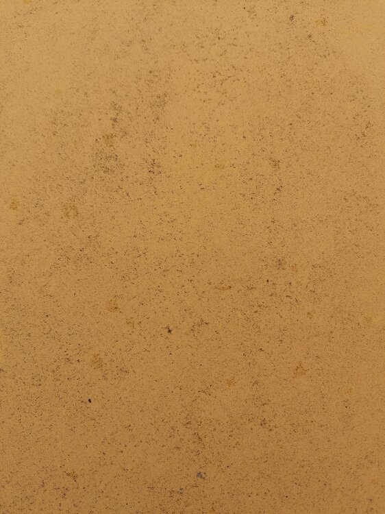

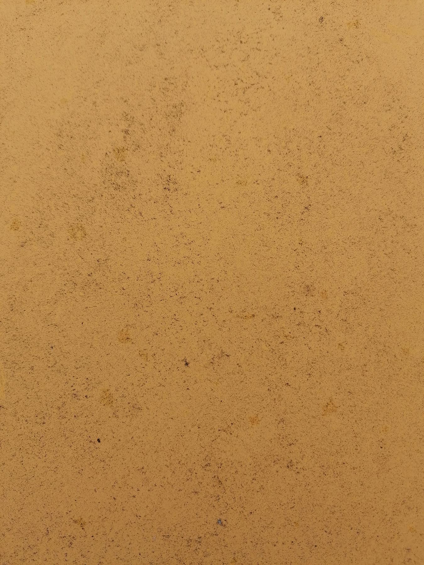

Wenn jemand eine Idee hat wie ich die Pickel vom Lack bekomme her damit! (jaaa, nee 120er nass oder Glasperlstrahlen heb ich mir für später auf.)

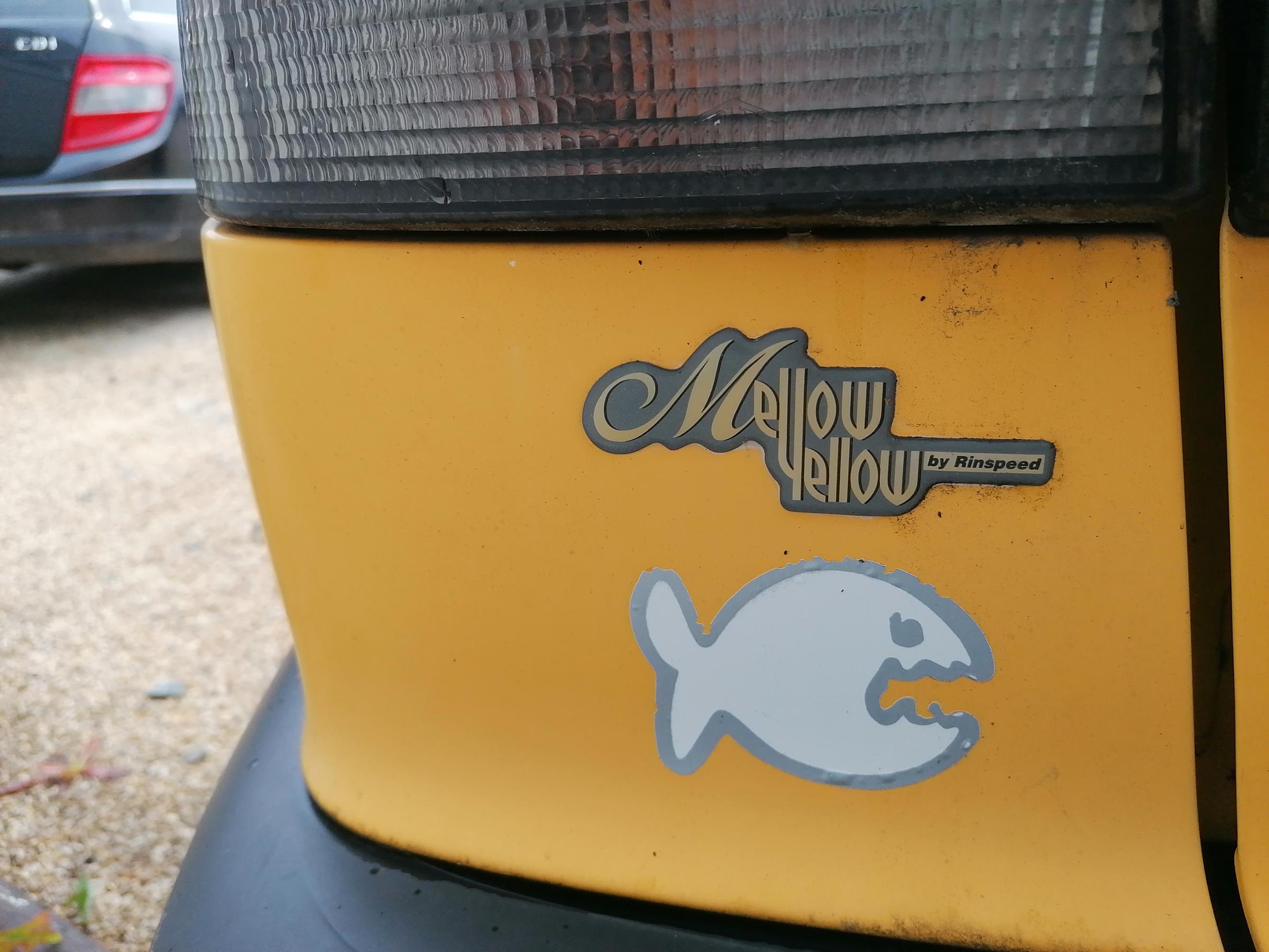

Auf einer Felge fehlt der Aufkleber, den krieg ich verm. nirgendwo mehr her?

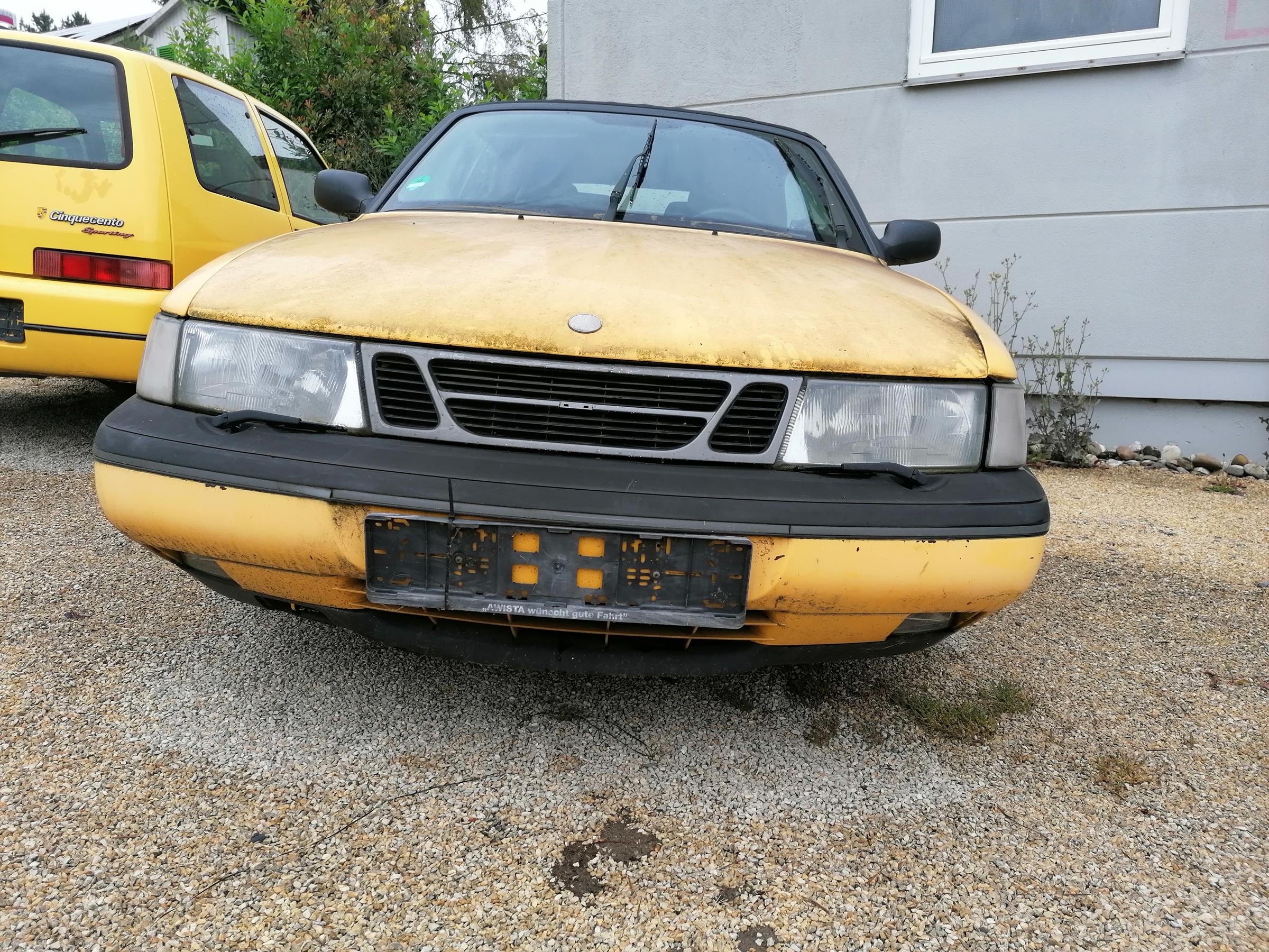

Vorne am Kühlergrill war da der SAAB Schriftzug oder etwas anderes?

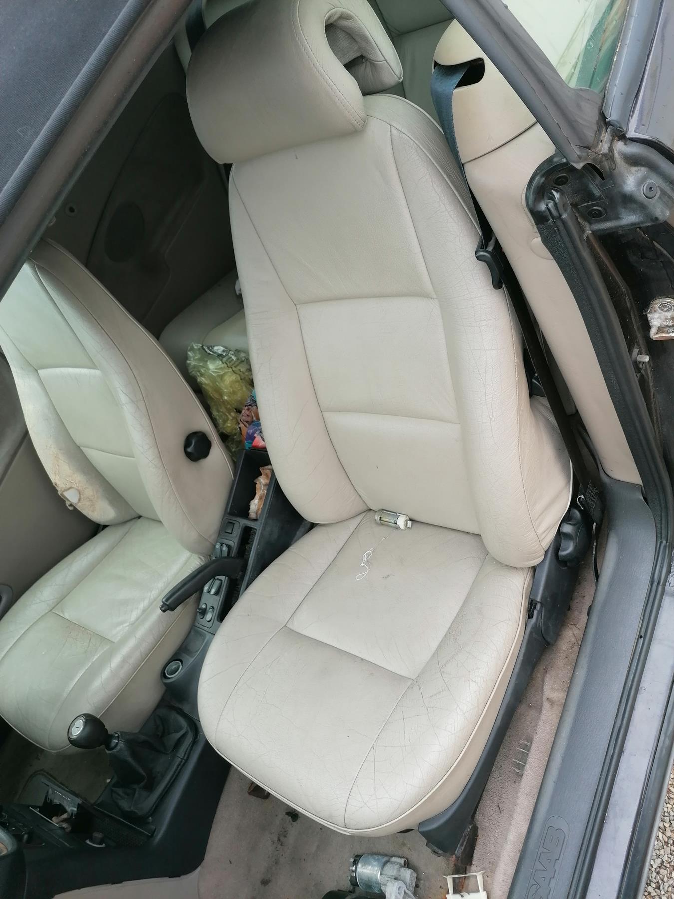

Das ist der Schlachter, denke den Schw. Sitz werd ich herrichten, ist m. M. einfacher als den anderen Umfärben.
K32 ist das Leder ……
Einen Farbcode für die Felgen wüsste ich nicht ……
Das heist dann wohl mit ner Felge zum Lackierer des geringsten Misstrauens traben...

Aufkleber für die Felge bei einem Werbetechniker o.ä. nachdrucken lassen. Kriegt man alles hin.
Vorne am Grill war der Saab Schriftzug, ja. Kannste von jedem beliebigen anderen nehmen.

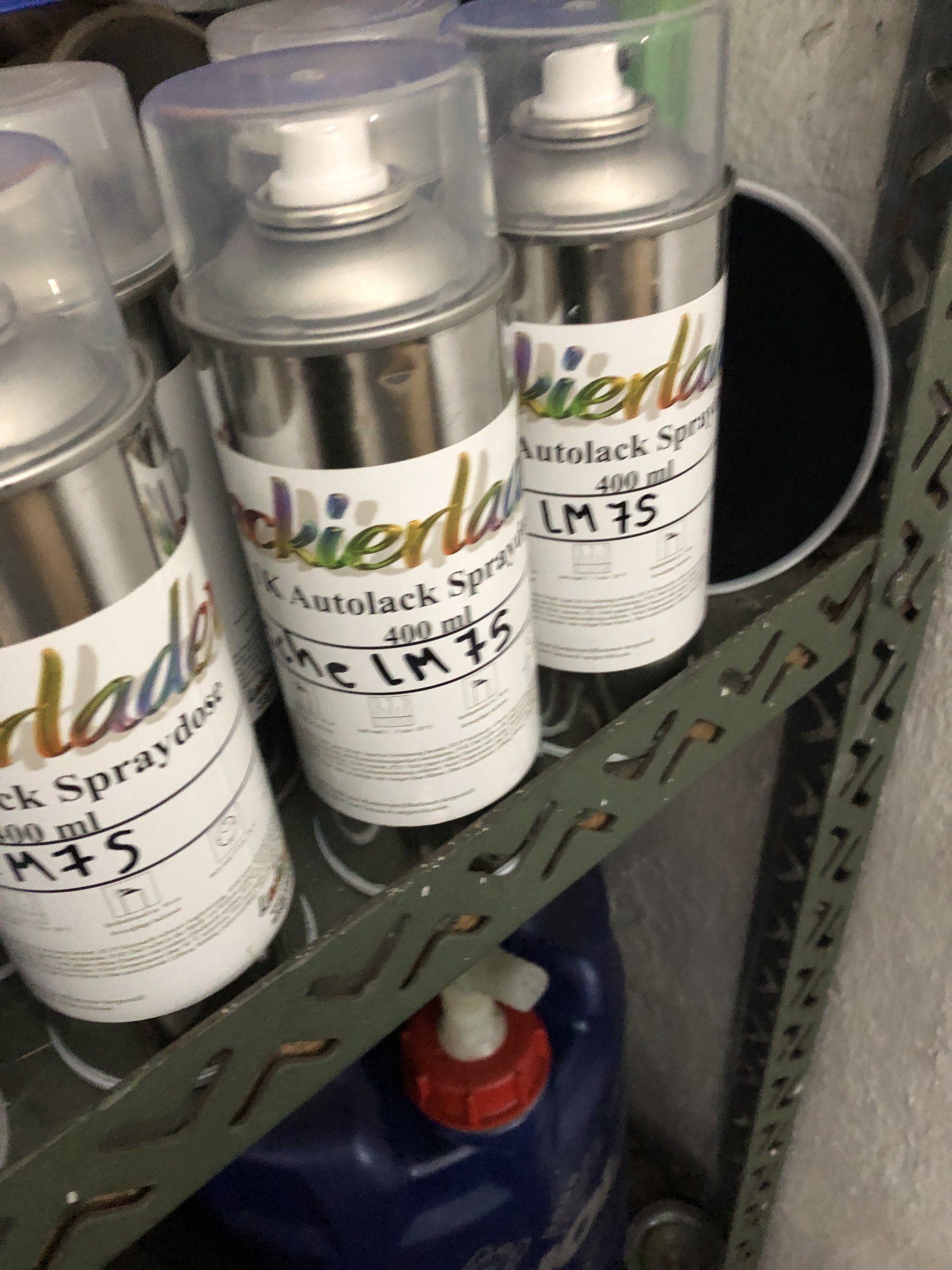

Den Lackcode für die Felgen kann ich dir geben - habe die Anteras unseres MY vor zwei Jahren erfolgreich restauriert. Bin aber erst am Wochenende wieder in meiner Werkstatt.

Farbe für Felgen ist Porsche LM 75 und Klarlack.

[mention=7566]Cameo[/mention]: Mein Lackdealer meinte kann er nicht mischen da es Porsche LM 75 nicht gibt, gibt nur LM 74...
Magst du 1-2 Dosen aus deinem Bestand verkaufen bevor sie das Verzehrdatum überschreiten?
