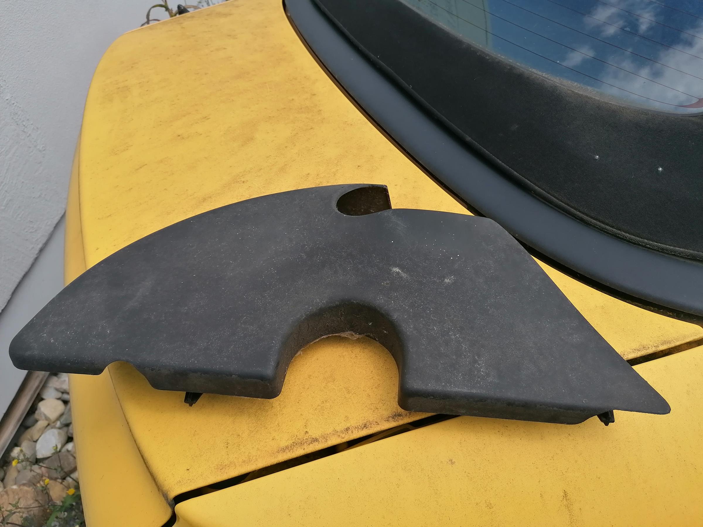

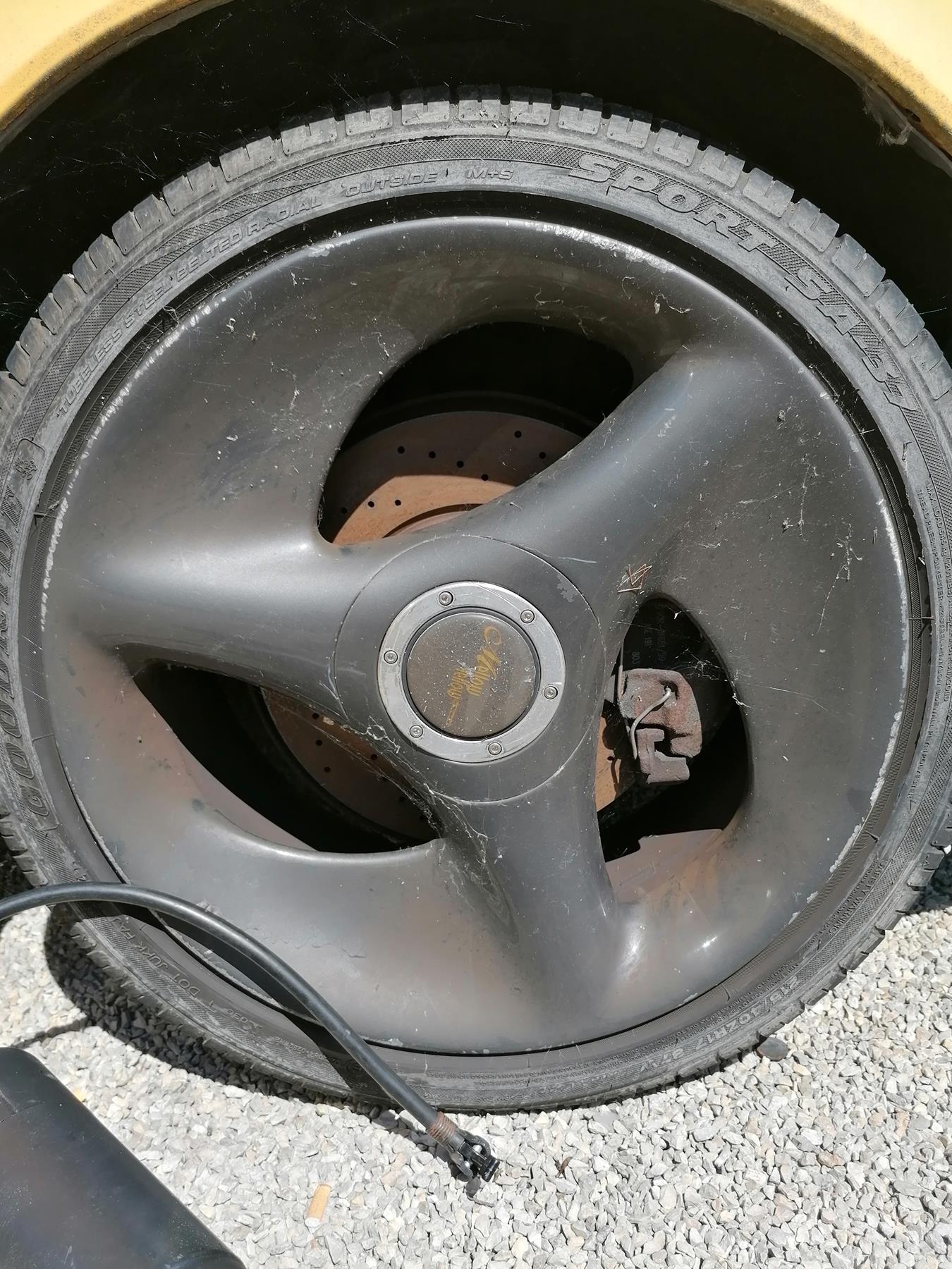

Dann hatte ich die Idee beim YM mal die Reifen aufzupumpen... Hat der die guten aus Vollgummi? Irgendwie versteckt sich das Ventil vor mir, ist das unter dem Deckel? hab mal versucht vorsichtig mit Schraubendreher zu hebeln, aber das hat sich in 1. Instanz geweigert.
Also Deckel geht wie ab? geklipst?
Ventil ist wo?

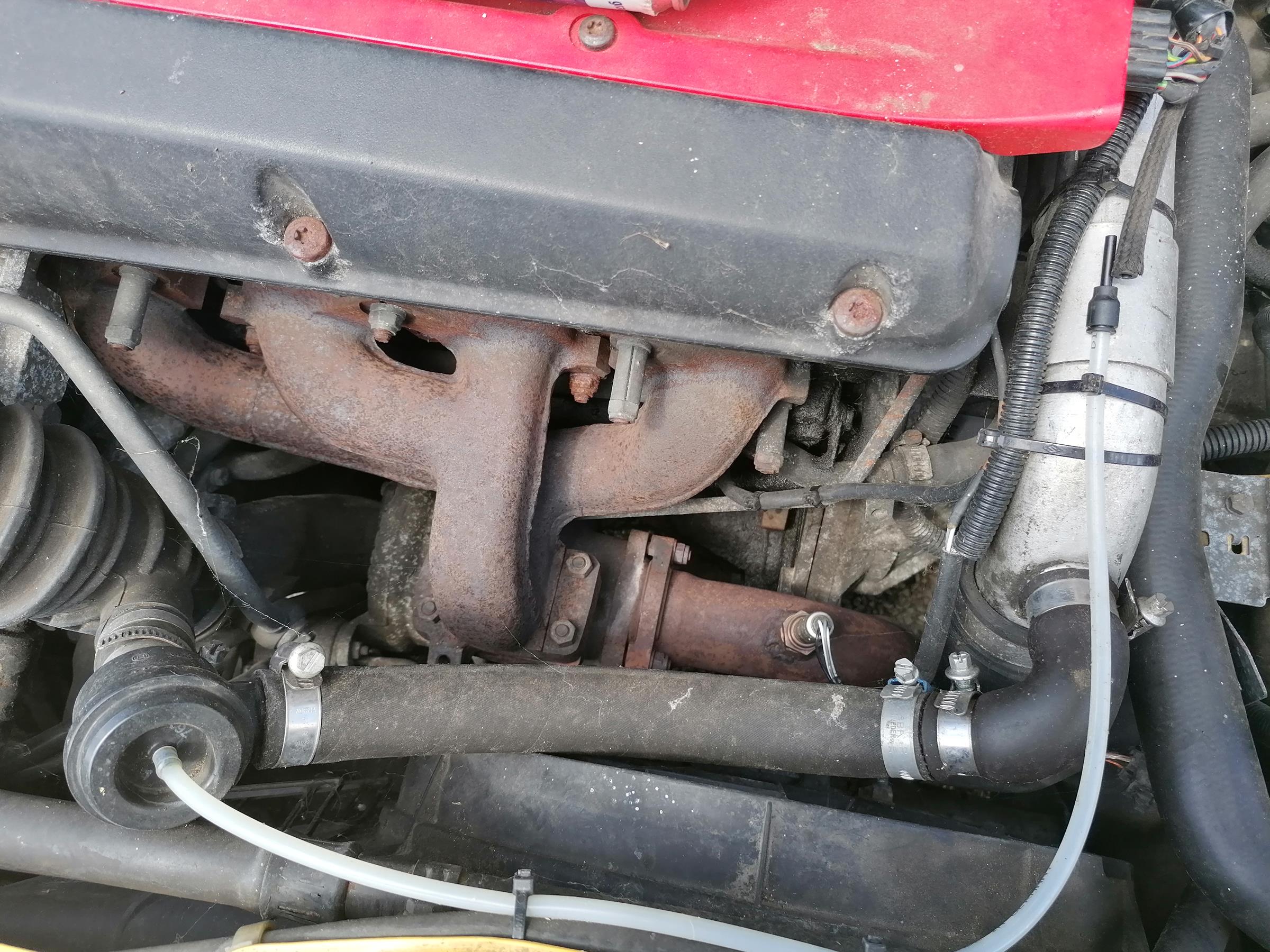

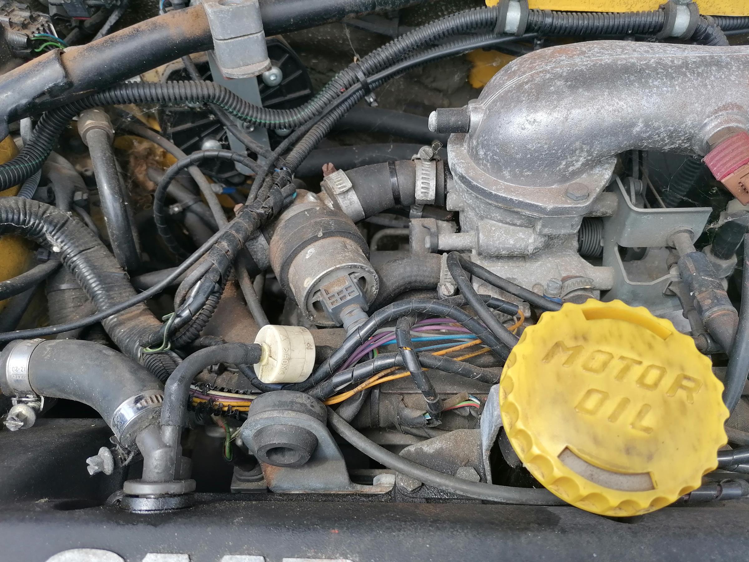

Im Video sieht man das die Ladedruckanzeige des YM bei Atmosphärendruck angenagelt bleibt, soll das so sein, oder hat da wer den Püsterich geklaut?

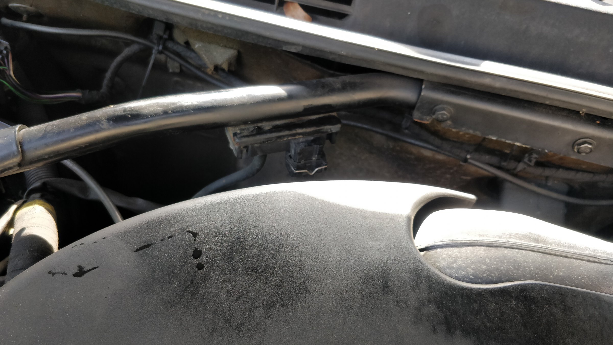

Beim Deckel ist so einges im Weg, kann das sein das der YM den nicht hatte?

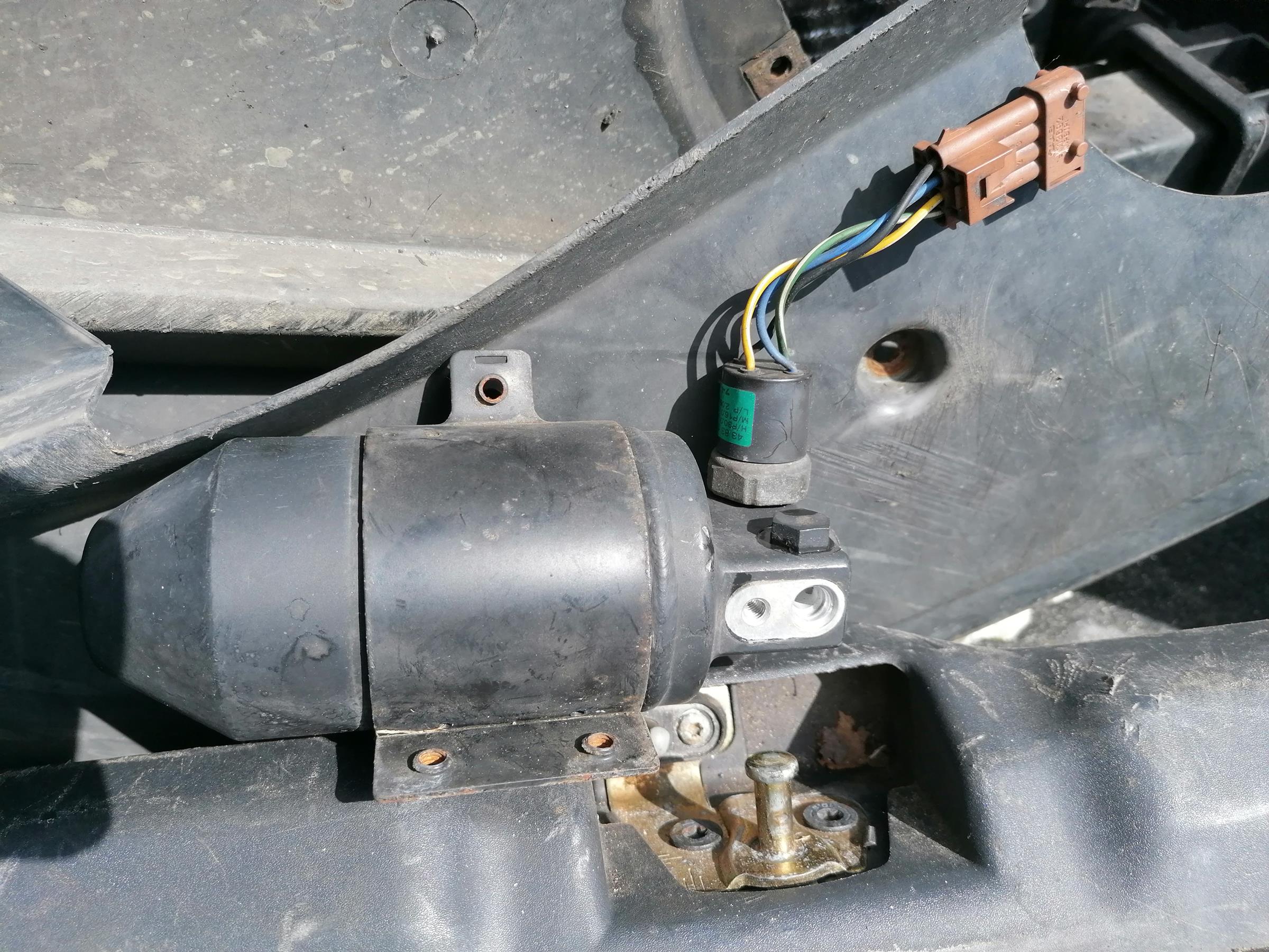

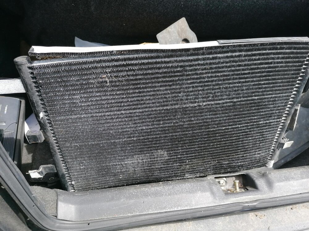

Klima WT wegschmeißen oder aufheben?

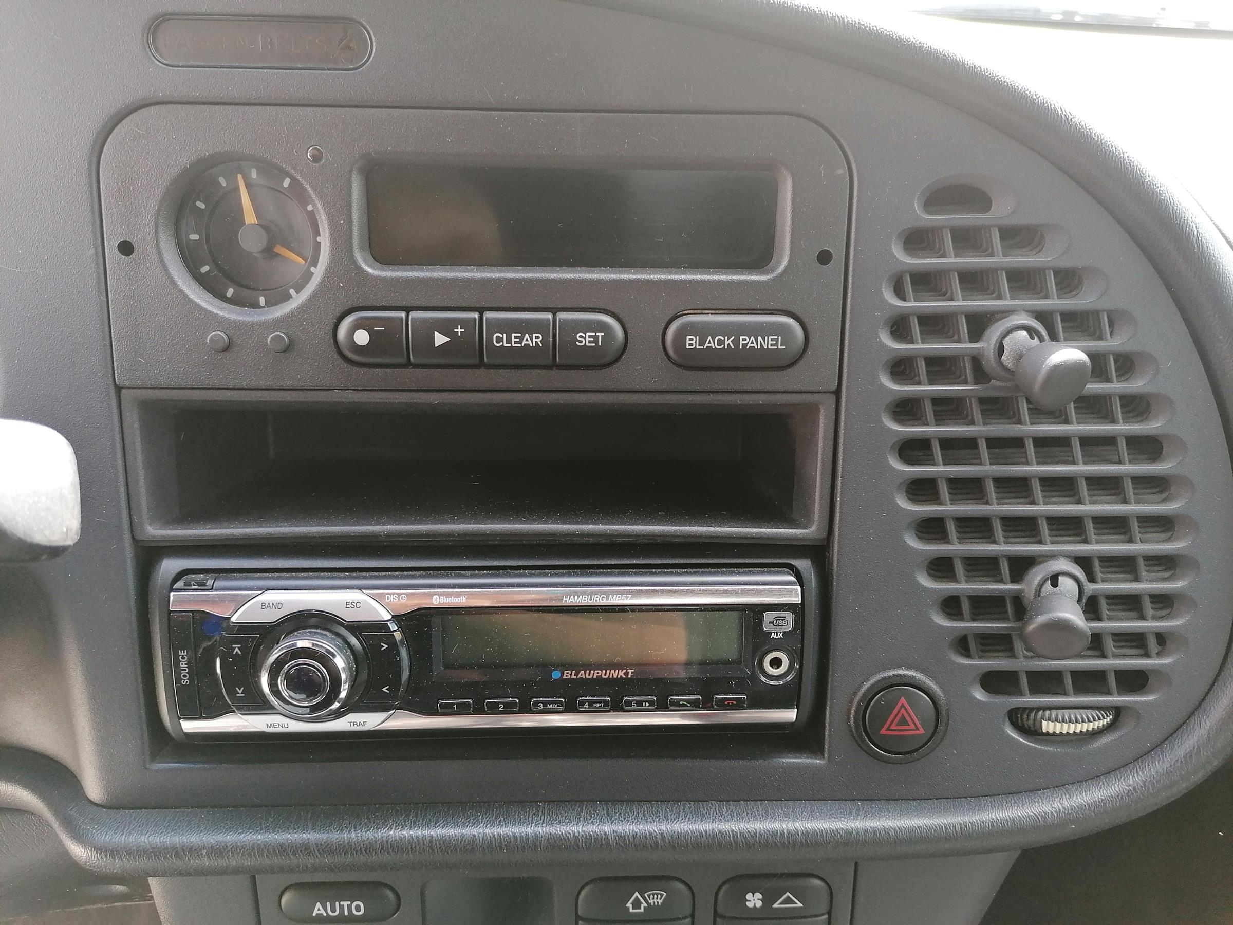

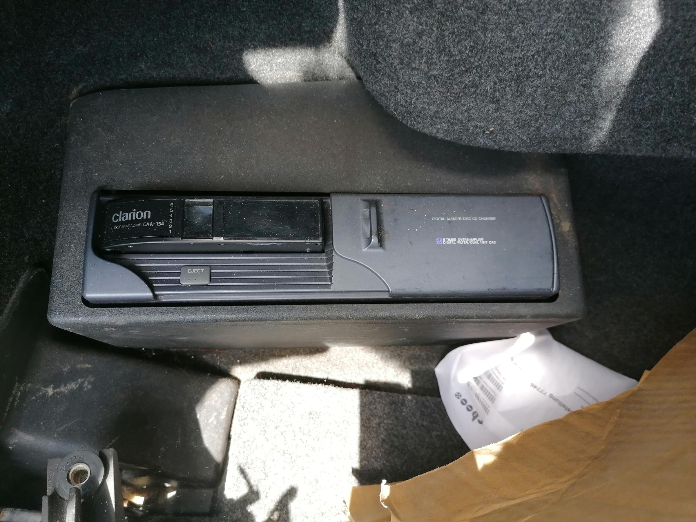

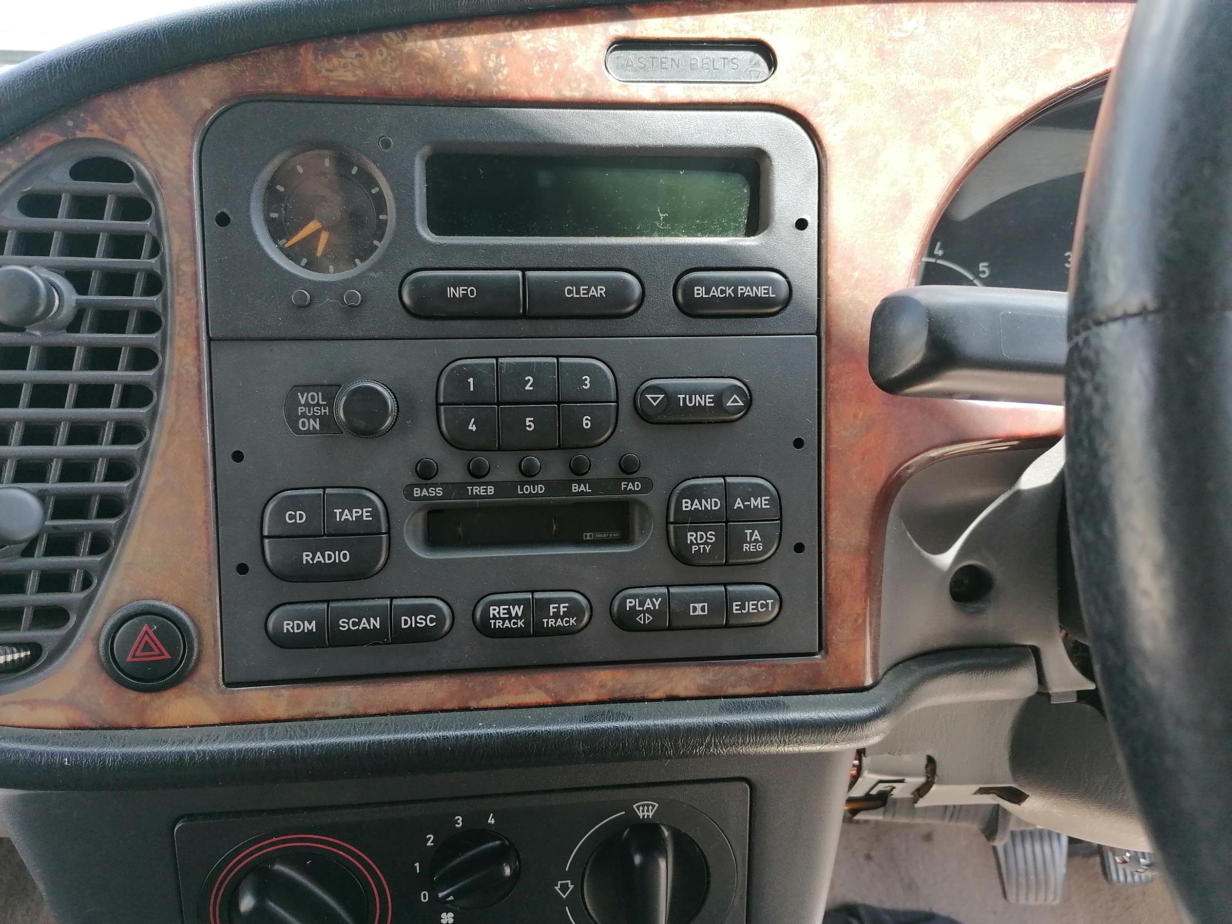

Soll ich das Schlachter Radio in den YM einbauen?

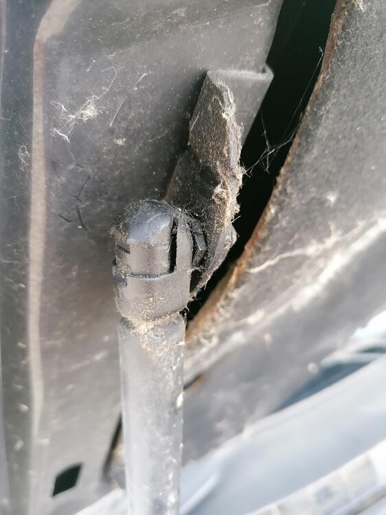

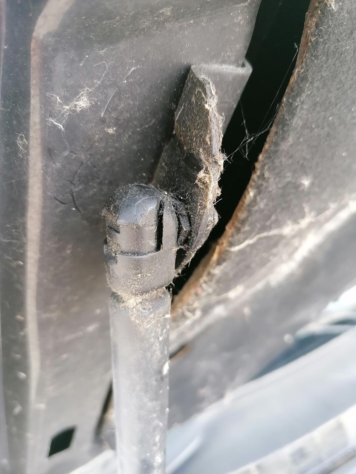

Wie geht der Dämpfer der Motorhaube ab, hoffte nach entfernen des Clips etwas erhellendes zu finden....

Ist das Ventil nicht auf der Innenseite "versteckt"?

Dämpfer-Clipse ab und dann kräftig ziehen, ist nur gesteckt.
Radio umbauen wenn man auf Originalität steht, ja.

Weisst du etwas über die ladedruck anzeige?

Ventil ist unter dem Deckel und der ist geclipst.
Der Deckel wird anhand des Gasumbaus nicht passen.
Dämpfer, Clip runter.
Der Schlauch führt zum Luftumschubventil ( Popoff), dieses nimmt den Ladedruck bei Gasweg nahme
die sollte sich je nach Gaspedalstellung bewegen, falls du das meinst ...
im Falle von Schubbetrieb quasi auch "Unterdruck" anzeigen, im Falle von Bleifuß entsprechend "Überdruck".
Wenn die sich überhaupt nicht rührt könnte auch die Verbindung zum Motorraum oder der Anschluss am Kombiinstrument fehlerhaft sein. Ist ja nur nen gesteckter Schlach ... der kann abfallen, zerbröseln ... was Gummi über die Jahre halt so macht ...

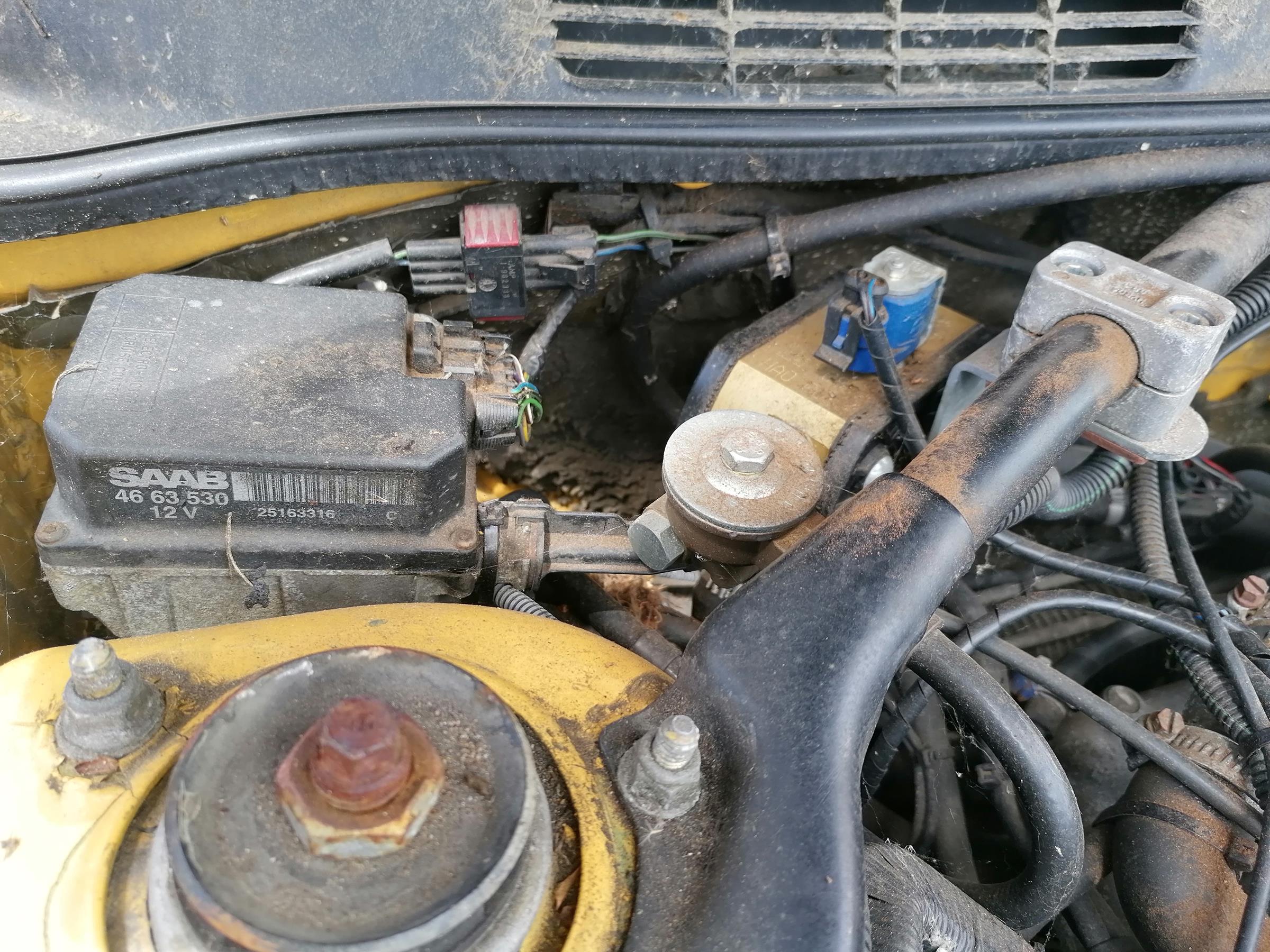

Nein, hier elektrisch von der ECU. Es gibt da kein Schlauch.
Und wenn sich da gar nichts rührt, den Unterdruckschlauch zum Mapsensor prüfen (rechts unter der Domstrebe).
Wobei ich sehe gerade, der ist gar nicht da wo er sein soll, ist der Gasanlage gewichen, also suchen.
Kann auch das mit dem Motorlauf verursachen.
Wobei bei diesem Exemplar gehören alle Schlauche sofort neu!
Und die Gasanlage, fürchterlich gemacht.

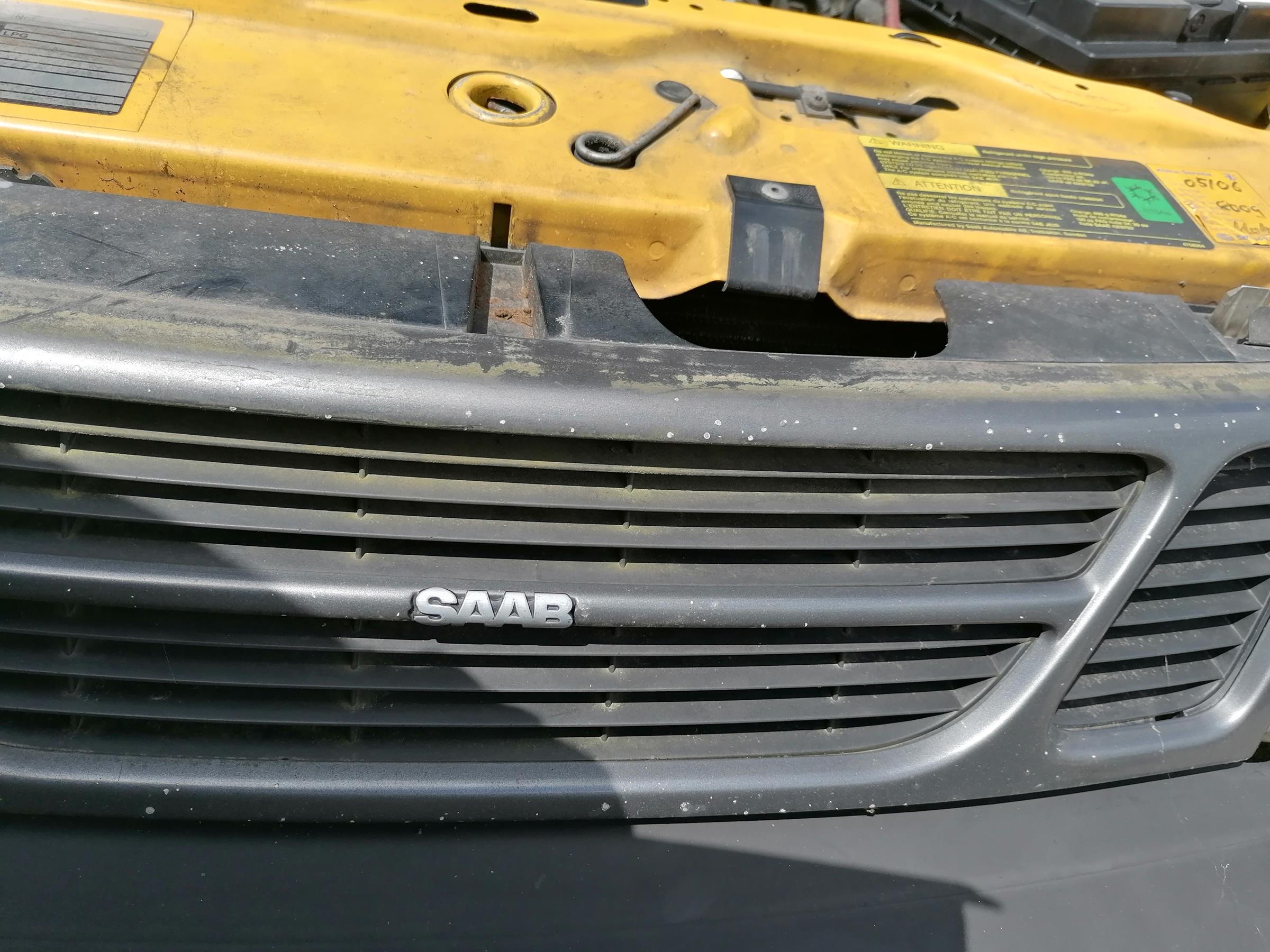

Das Runde auf dem Schloßträger ist wie Du richtig erkannt hast der Klimatrockner.
Also Grill wieder ab, rehöht fahrerseitig an den Kondensator. Und da recht frisch hier gewesen.
Das Auge nach oben und der Pfeil muß Richtung Beifahrerseite zeigen.
huch, hab mich vom 901 verleiten lassen. Ich sollte die Klappe halten. :rolleyes:
Ladedruckanzeige: bei Zündung aus liegt die Nadel links, wenn Motor läuft steht sie -wie im video- in der Mitte und tut beim Gasgeben garnix.
Mal in den Püsterrich schauen ob da ein toter Hund drinliegt?
Klimatrockner: Fundstück aus Kofferraum Schlachter, MY hat ihn da wo er hingehört.

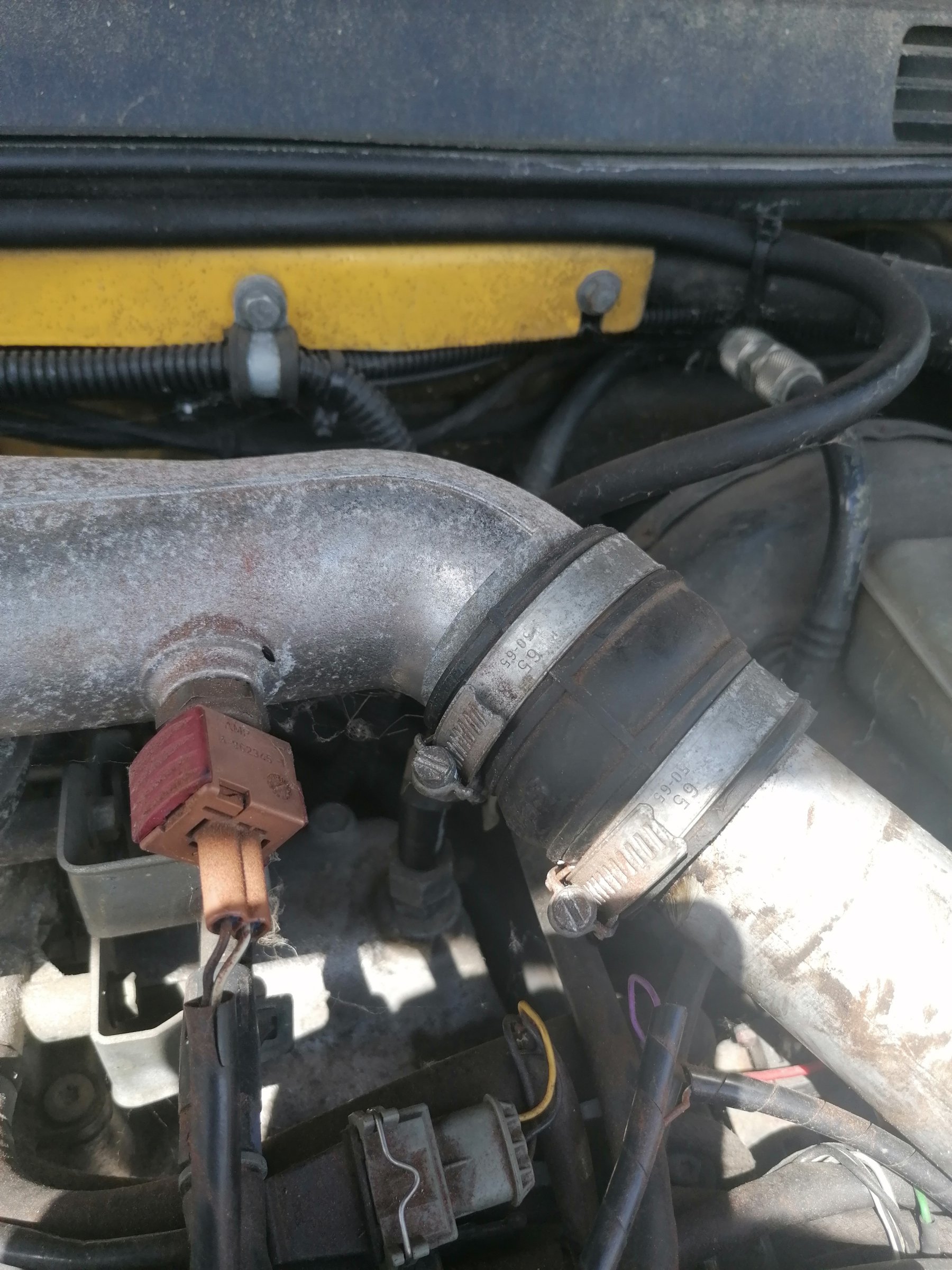

Hast mal ein Bild wie der Mapsensor aussehen soll, damit ich weiss nach was ich ausschau halten soll?

War heute wieder an den fzgen, musste nen 42" TV liefern da hat es sich ergeben, am Schlachter nix weiter gemacht, beim ym den Schlauch abgemacht und geschaut ob der puesterich pustet, tut er, rohr innen etwas ölig, denke das ist im Rahmen es sei denn jemand von euch sagt das muss da furztrocken sein. Was ist das für ein sensor im alurohr vor der Drosselklappe?
Ansauglufttemperatur

Der Mapsensor hat sich mir noch nicht gezeigt, im Schlachter gefunden, an der Stelle wo da der Schlauch abgeht ist beim MY ein Y deren 2 Enden sich in der Unendlichkeit zu treffen scheinen...
Muss ich mal bisserl was abschrauben...
