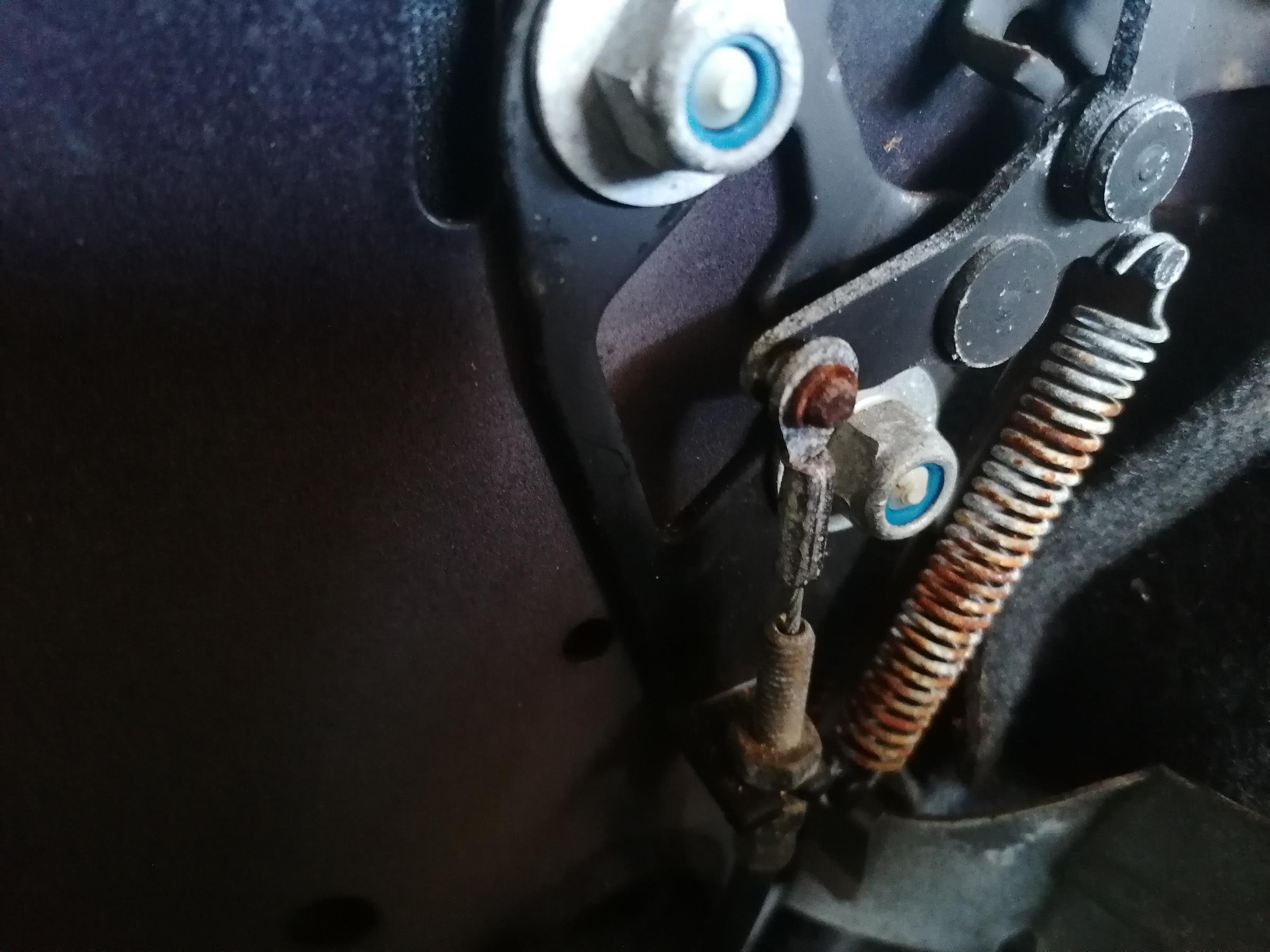

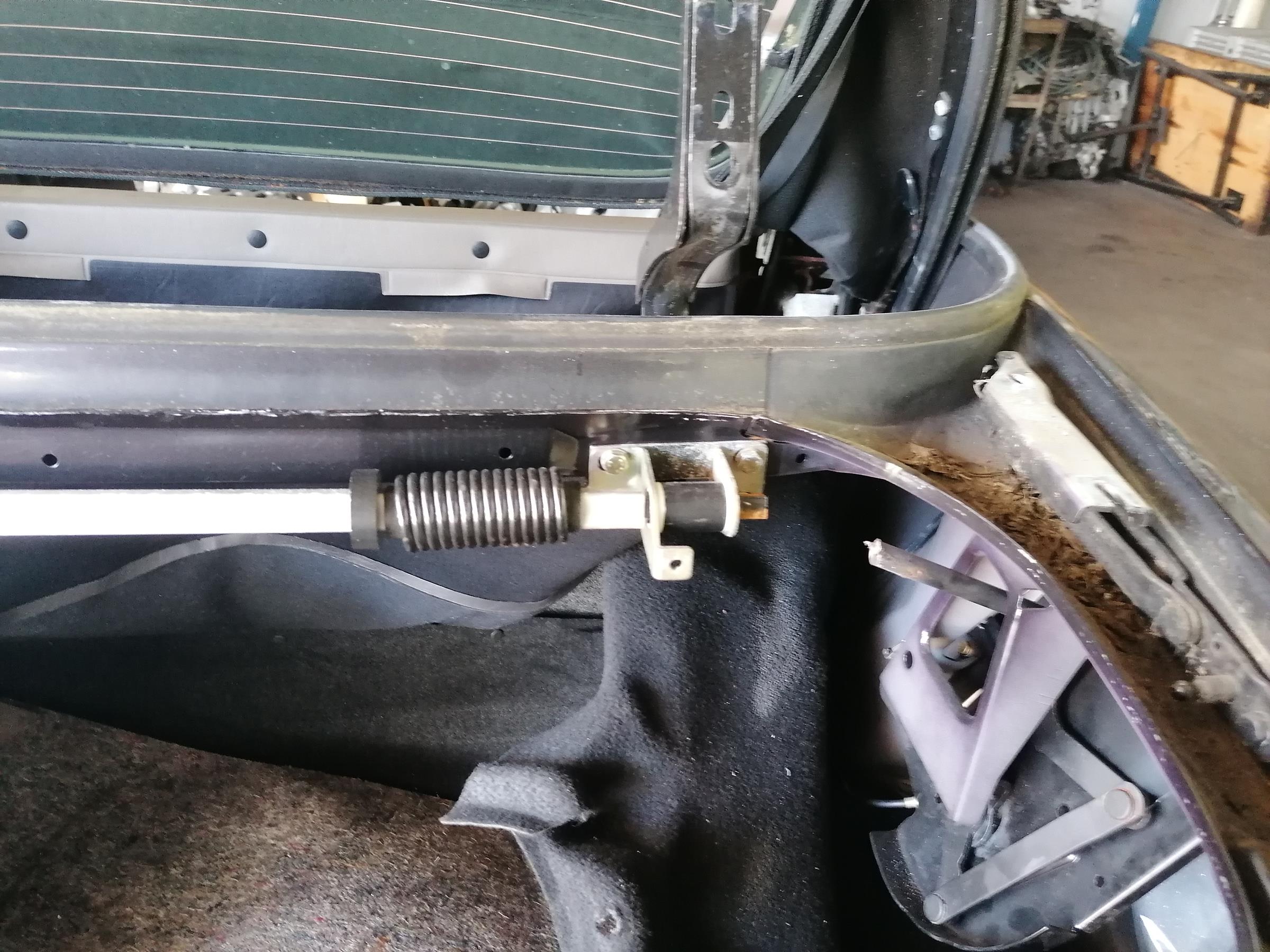

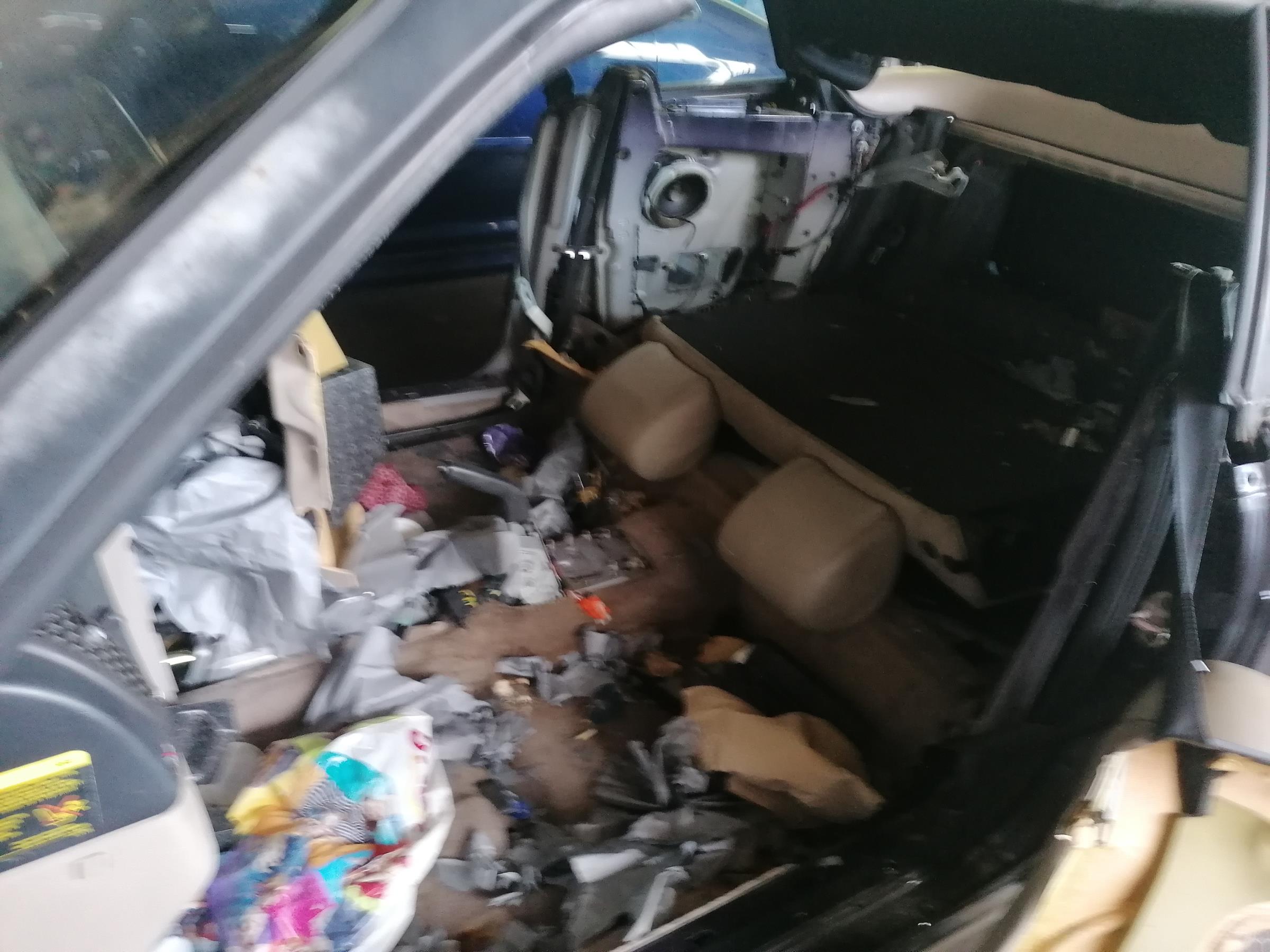

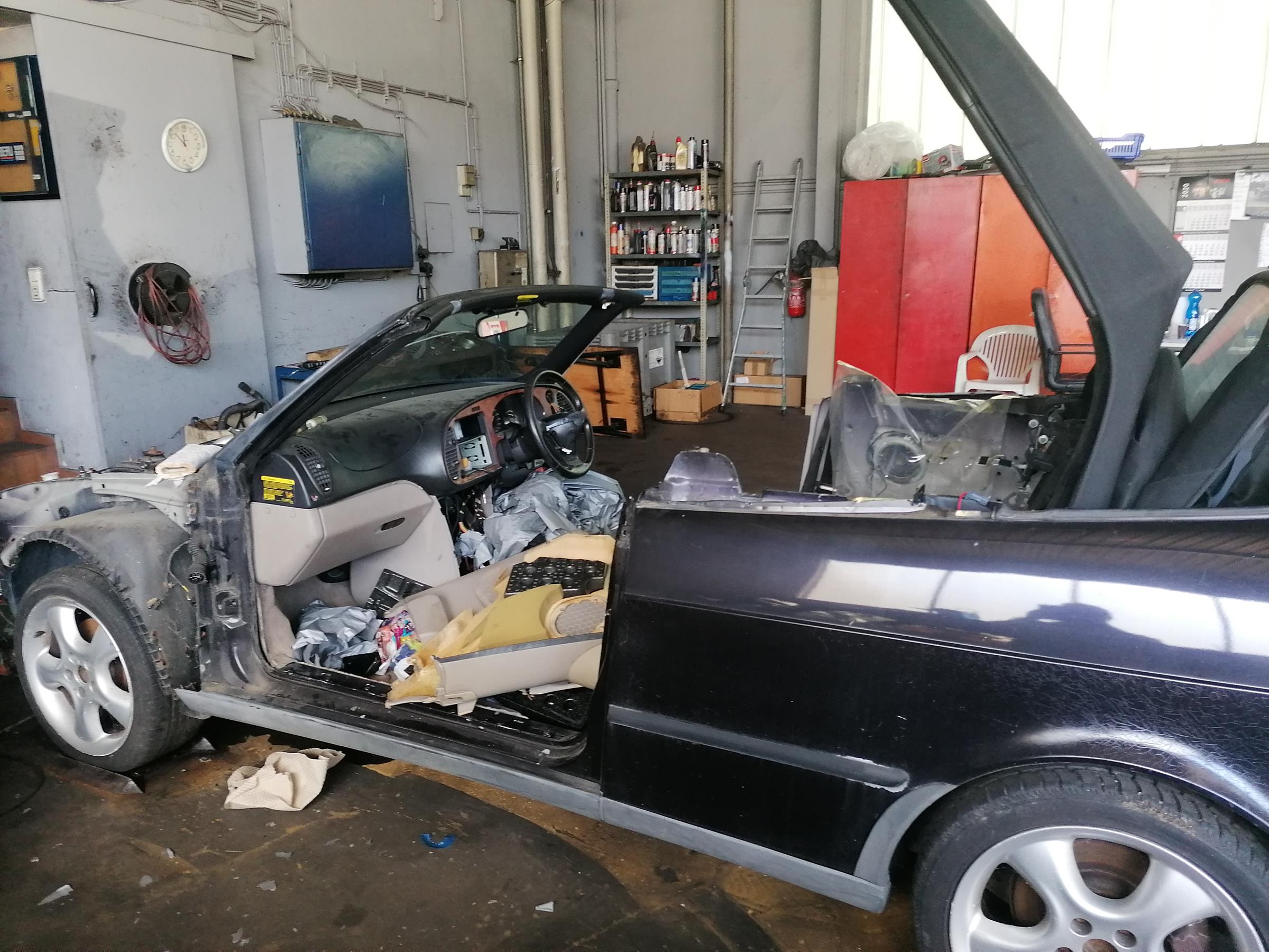

Nu wieder zum Schlachter: ziehen und drücken an den Zügen für die Verdeckklappenentriegelung hat leider nicht zum Erfolg geführt.
Also nu Verkleidung ab, wie geht? muss da vorher der Dom für den Gurt weg?
Rücksitzbank muss verm. vorher raus?
Oder wenn ich weiss wo ich rein muss könnte ich mich auch von aussen reinflexen.
Was ist besser/geht einfacher?

Beschreibungen für die hinteren Seitenverkleidungen beim CV gibt es hier inzwischen reihenweise - bemühe mal die Suche...
Ja, Sitzbank muss hoch, dann alles lösen was du an (Plaste)Schrauben auch hinter der Abdeckung an der B-Säule findest, dann Verkleidung senkrecht nach oben hochziehen. Auf die Leseleuchte achten! Gurtdom und Gurt könen für Arbeiten hinter der Verkleidung dran bleiben - will man diese entfernen, muss der Gurt natürlich gelöst werden.
K, Montach nis D-Day mal schauen ob ich das gebacken bekomme. von aussen reinflexen is eher nix?
einfach Seitenverkleidungen raus, ist selbsterklärend, pro Seite 2 Schrauben und ein paar Plastenieten.
mach doch einfach mal, ist doch nen Schlachter.

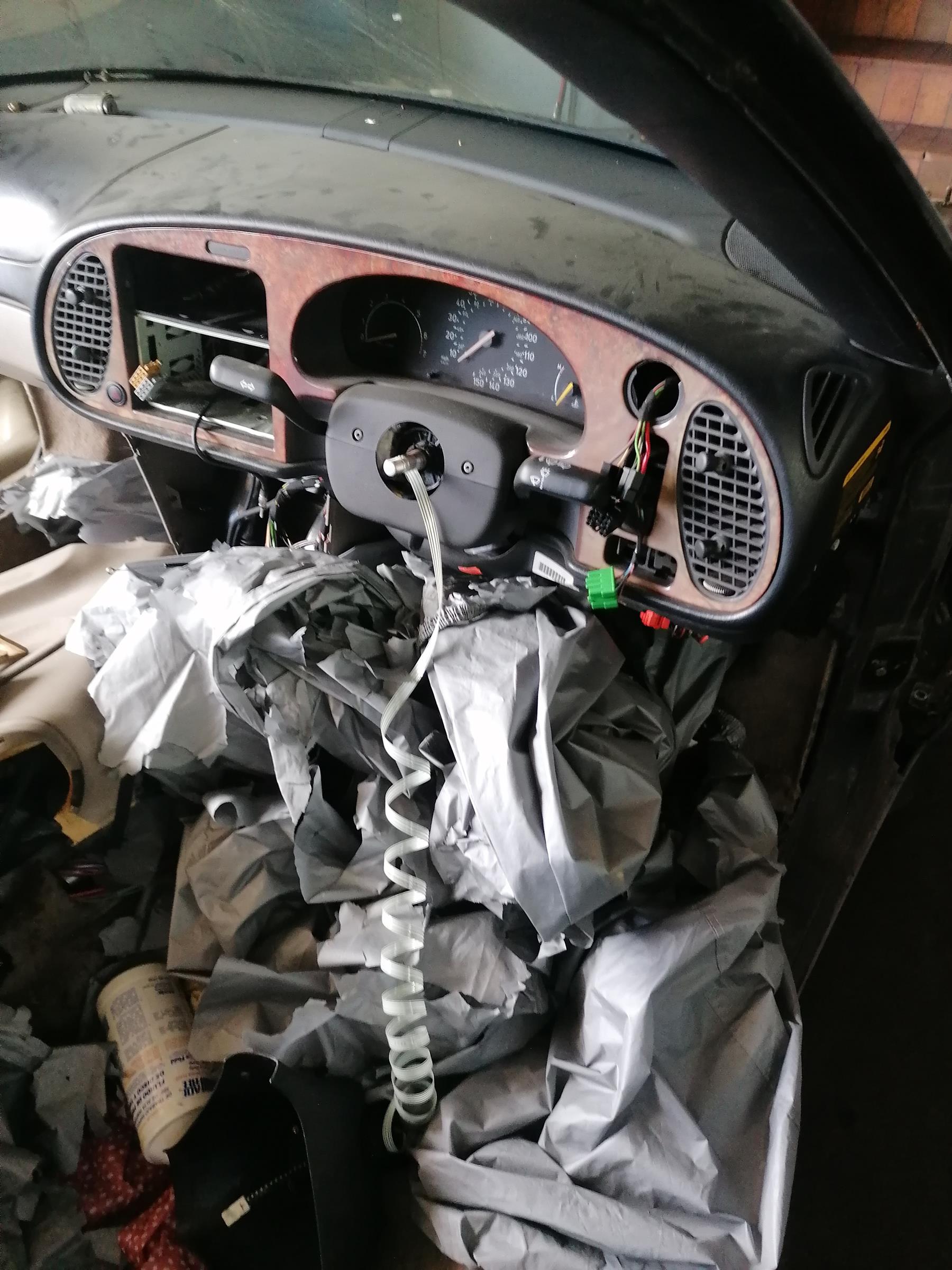

Dann hab ich noch das Problem das man das Lenkrad "herausziehen" kann, mir persönlich wurscht, denke aber das dies den Typ vom Dampfkesselüberwachungsverein nicht zu Begeisterungsstürmen veranlassen könnte.
Es ist NICHT die Lenkradverstellung, die wäre das Trum dahinter.
Für mich sieht das so aus wie lockere Zentralschraube (Hupe geht), oder isses was anderes? sonstige Ideen? wie komm ich da dran, vorzugsweise ohne die Lufttüte auszulösen?
https://www.youtube.com/watch?v=y7EPk_hDyUo
Kann auch ein extrem ausgeschlagenes Lenkradlager sein. Hatte ich in leichterer Form auch schon mal. Gibts nur bei Skandix: https://www.skandix.de/de/fahrzeug-teile/fahrwerk-lenkung/lenkung/lenkgetriebe/lager-lenksaeule/2378/

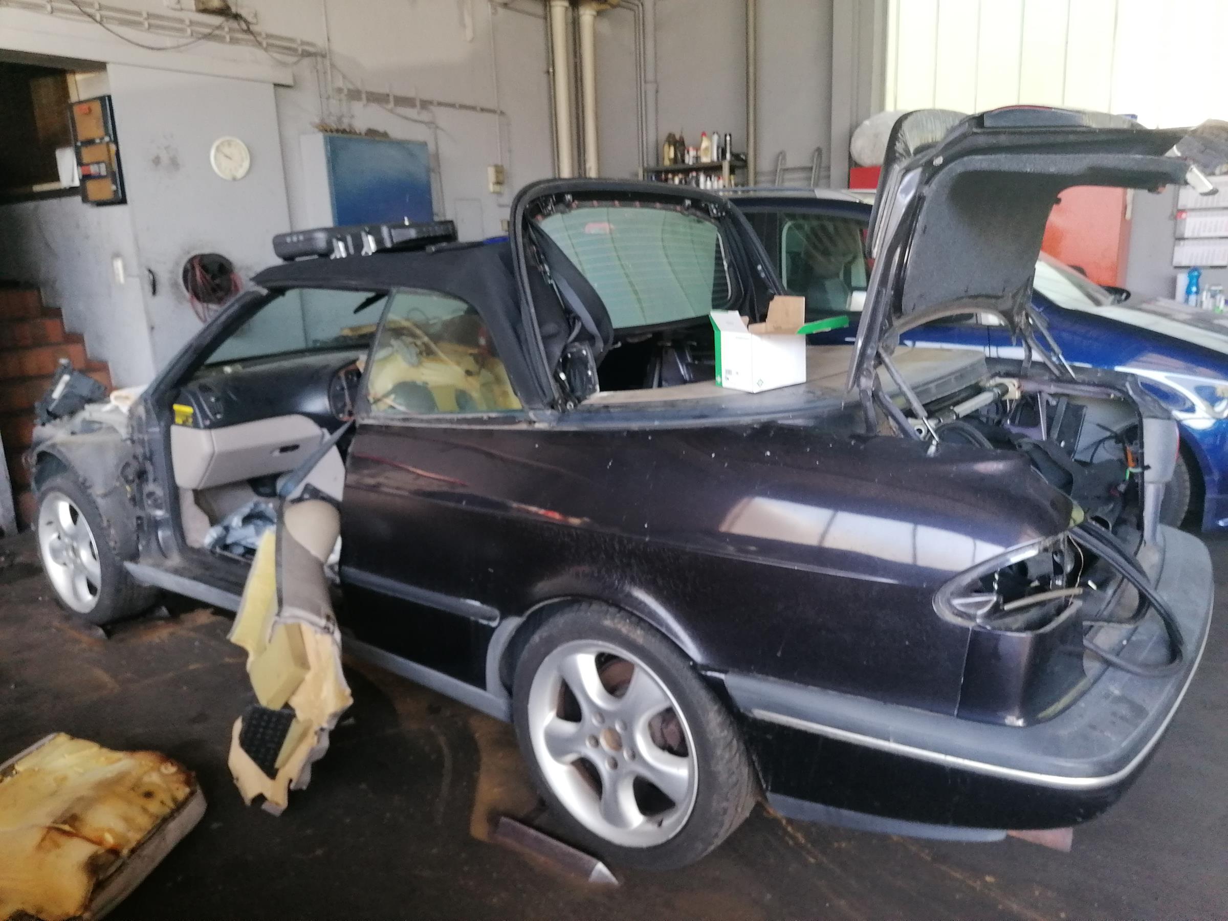

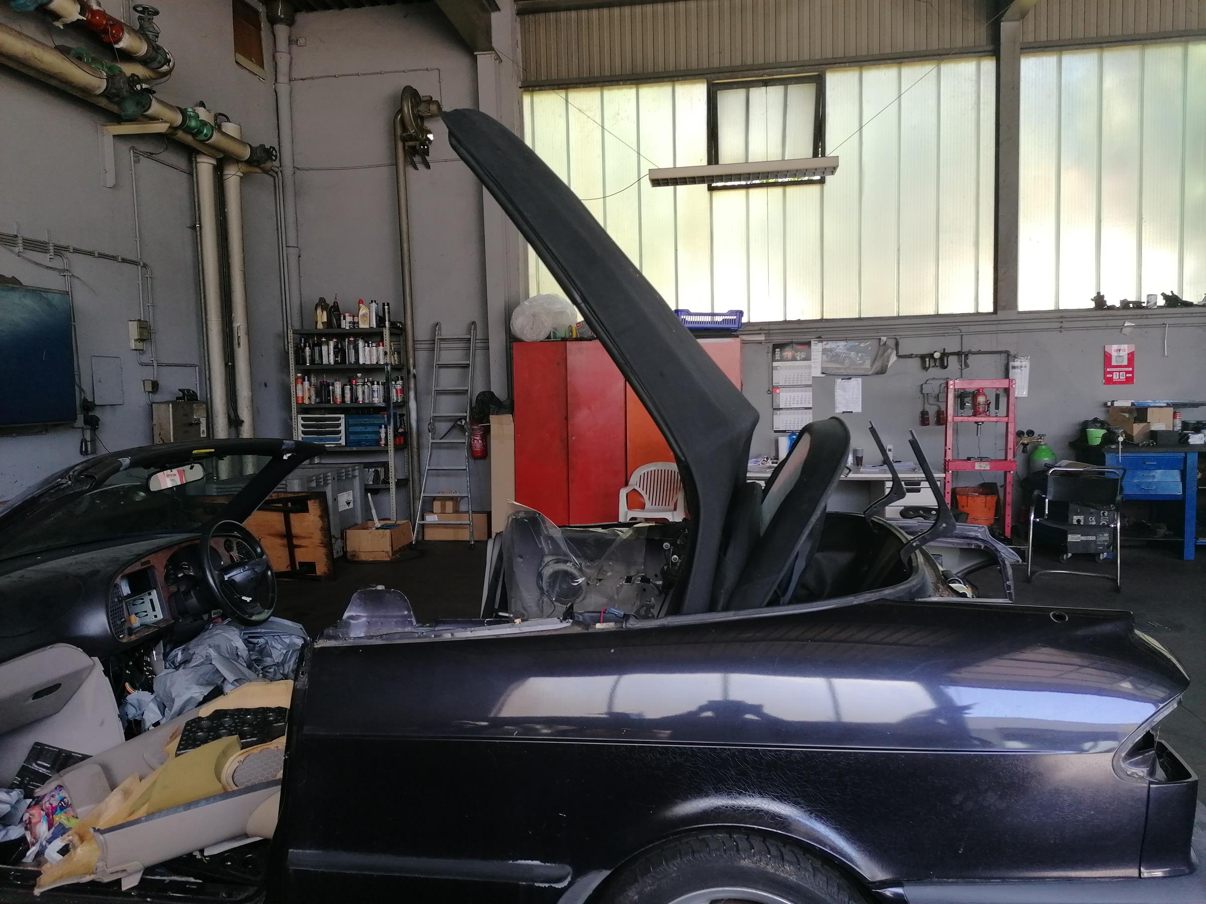

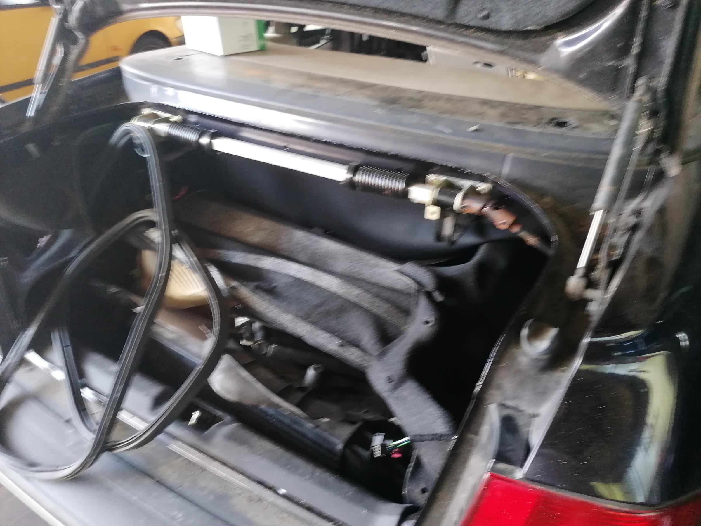

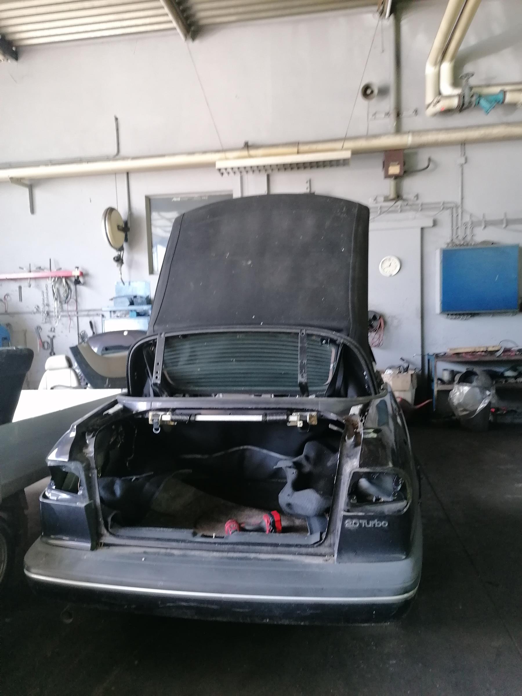

Hab das Dach jetzt ab, aus lagerungsgruenden haet ich es gerne zusammengefaltet, hab mal versucht an dem Gelenk in der Mitte zu falten, aber da kommt bald ein Widerstand.
Schlicht schwergaengig, oder falsches vorgehen?
Fotos folgen morgen, am Handy hab ich nix zum kleinbeissen.
Mach doch Strom auf die beiden Motoren:vroam:.
Ich bau sowas offen aus, dann ist es bereits sparsamst gefaltet:aetsch:
Warum machst Du gelb nicht richtig fertig, nimmst Dir was Du vom Schlachter brauchst. Dann den Schlachter in Teile legen was aber erheblich mehr Platzbedarf braucht, als das Auto selbst:stupid:.
Das ausgebaute Verdeck lässt sich von Hand problemlos zusammenfalten - nicht anders, als wäre der Notschließ-Hebel gezogen.
Den Widerstand der Motoren und Getriebe muss man natürlich überwinden durch langsames, kräftiges, gleichmäßiges und v.a. beidseitiges(!) Drücken - also zu zweit.

jawarfestundgingdurchdrckennichtziehenauf.thumb.jpg.d8a5417c7c52bc1711a1ca90238c1170.jpg
jetztwrslustigwennichwsstewieichszusammenklapp.thumb.jpg.afeae17d89b6d9abbaa26bb2a010c090.jpg
mchtewissenwasdadrinisthatdajemandbildervomoffenen.thumb.jpg.cd94093f24d6f8ccaf27efdbc3fcbb87.jpg

Auf jeden Fall die Fensterleisten hinten rechts und links sichern. Sofern das Gummimim forderen Bereich noch nicht eingerissen.
Hab ich, dacht mir schon soetwas, und weg mussten die wg den fensterhebern eh.

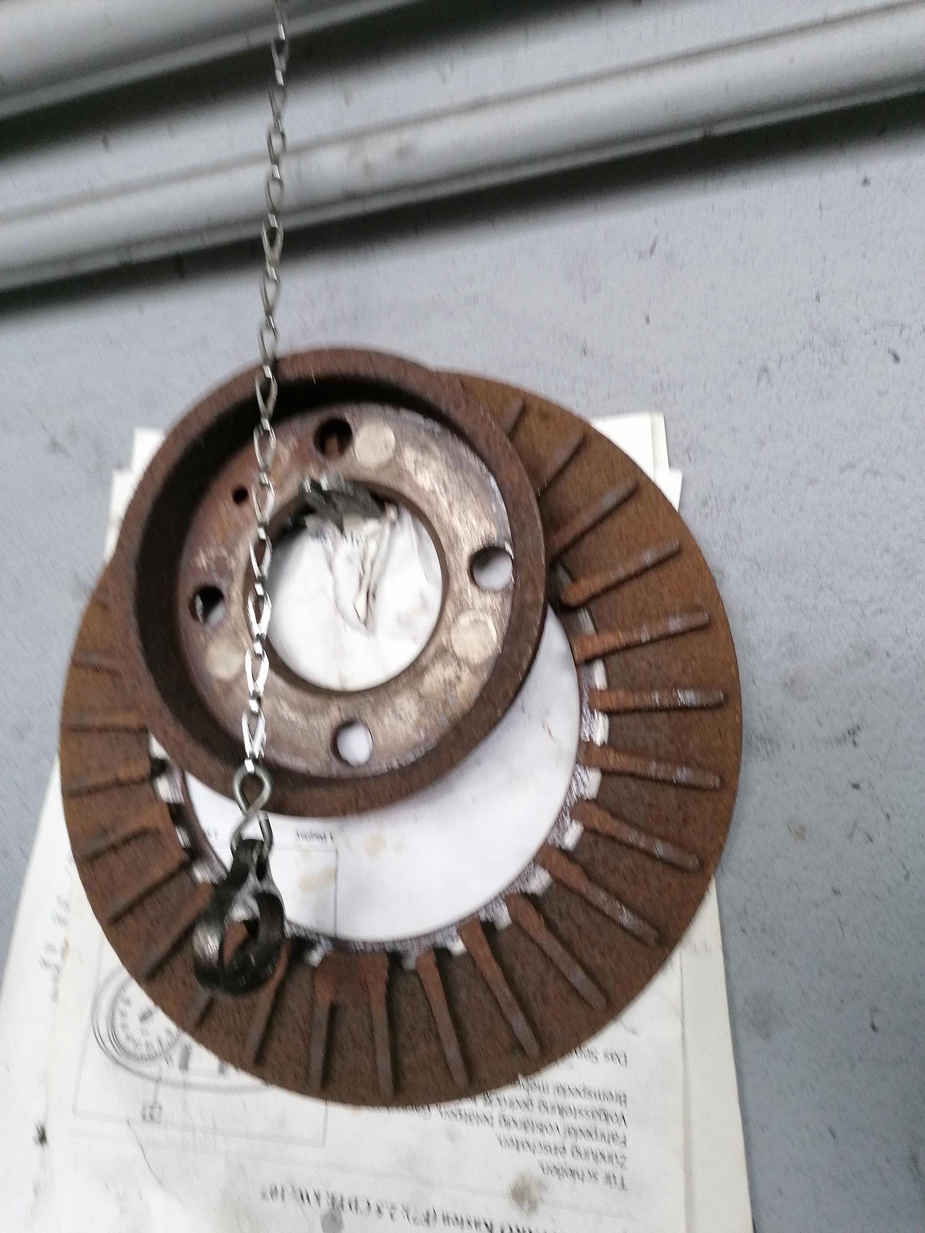

Warum machst Du dann die Wickelspule so groß:biggrin:
Verstehe ich genau so wenig wie den zerstörten Arm des Deckelarmes:confused:, OK der ist jetzt kürzer.
Bearbeitet von bantansai
Das ergibt sich beim abziehen.
(aber ernsthaft, ich habe mich auch gewundert wie lang das wird.)

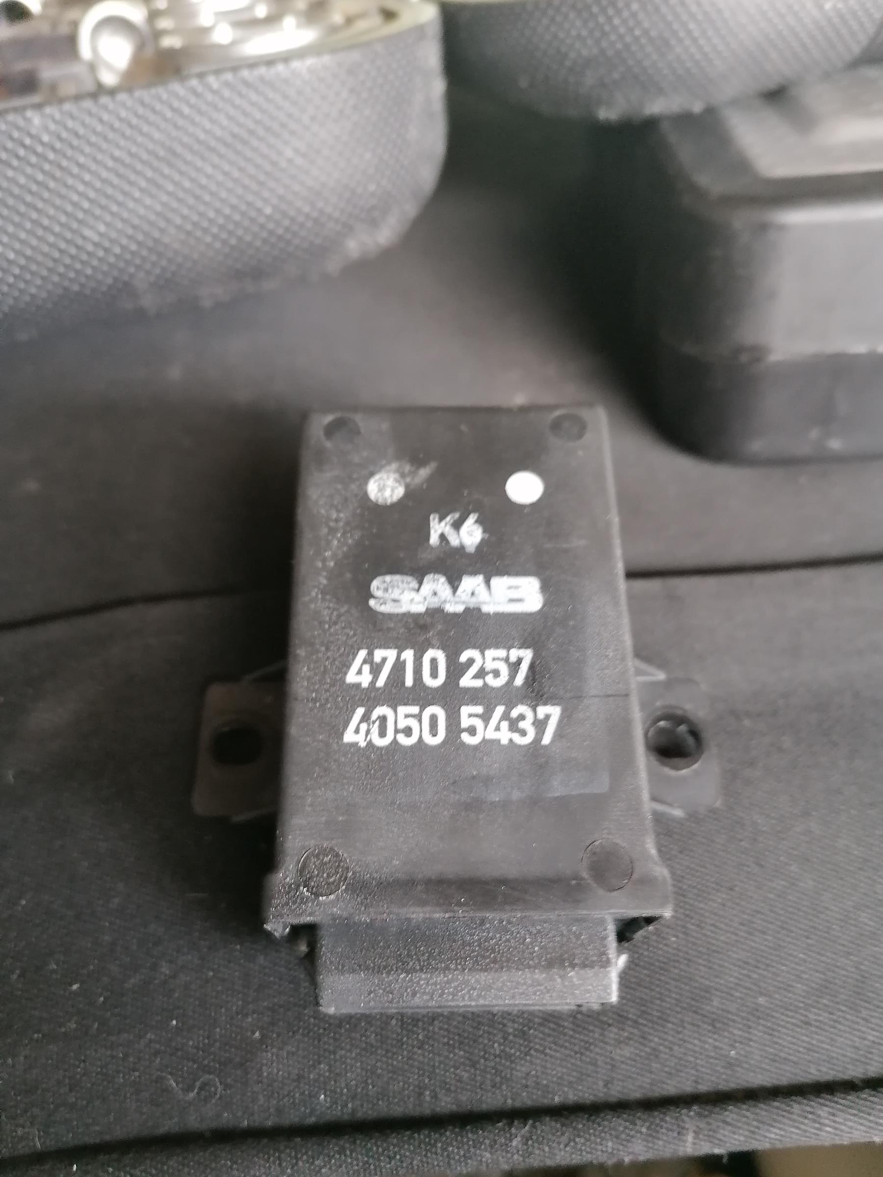

Das kleine schwarze stg. Sagt keinen was?
Ach, das Bild war eine Frage.
Dann Antworte ich:
Zentralverriegelung

Mir ging es um das kreuzgelenk, das der deckelarm aufgibt sehe ich eher nicht.

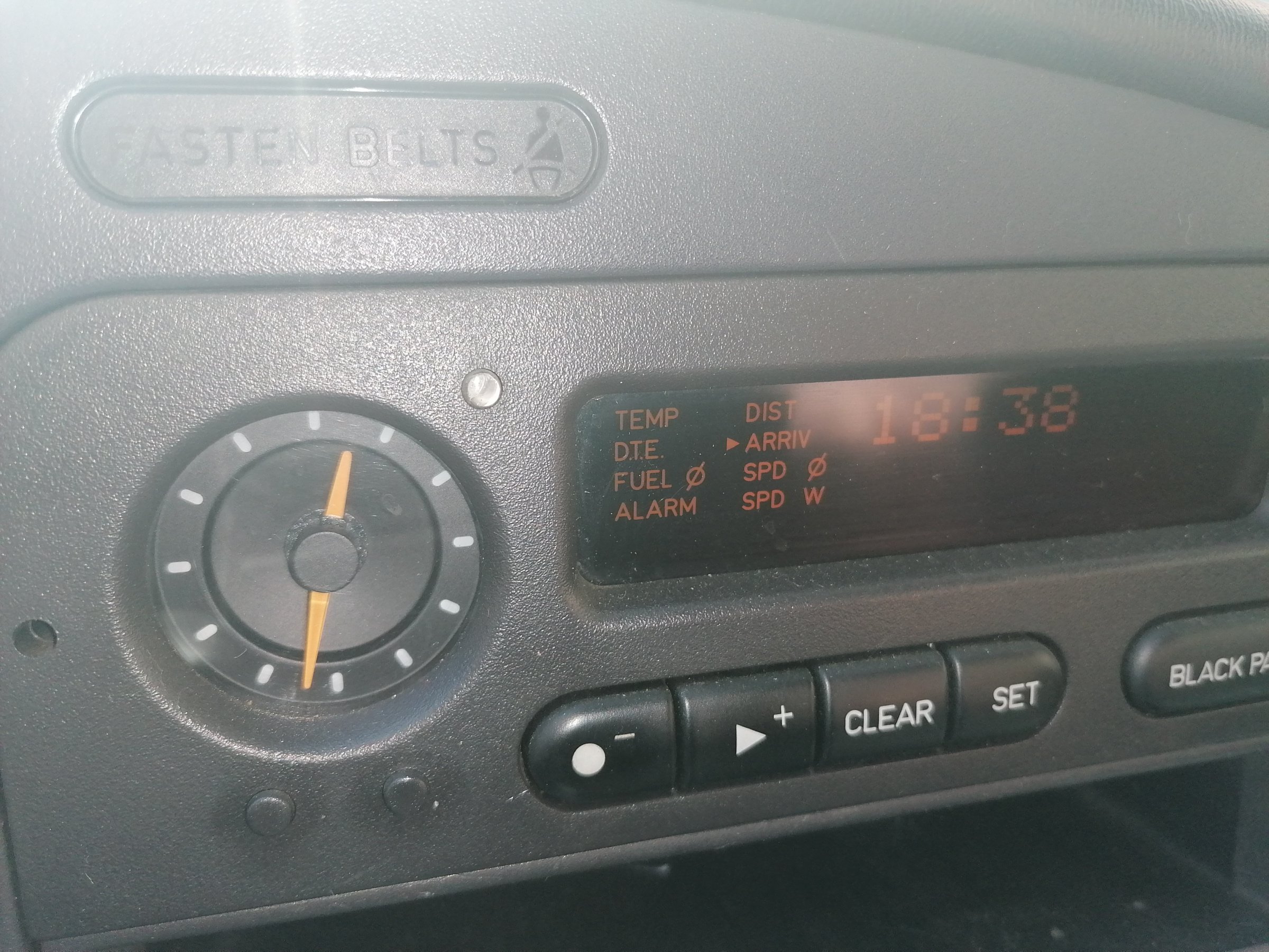

Wie auf dem Bild zu sehen, versucht mir die karre zu erklären wann und zu welcher Zeit ich wo ankomme, bin mir seeeehr sicher ihn nicht vorher ueber meine Tourenplanung in Kenntnis gesetzt zu haben.
Was soll n das? Hab ich irgendwo ein Navi übersehen???

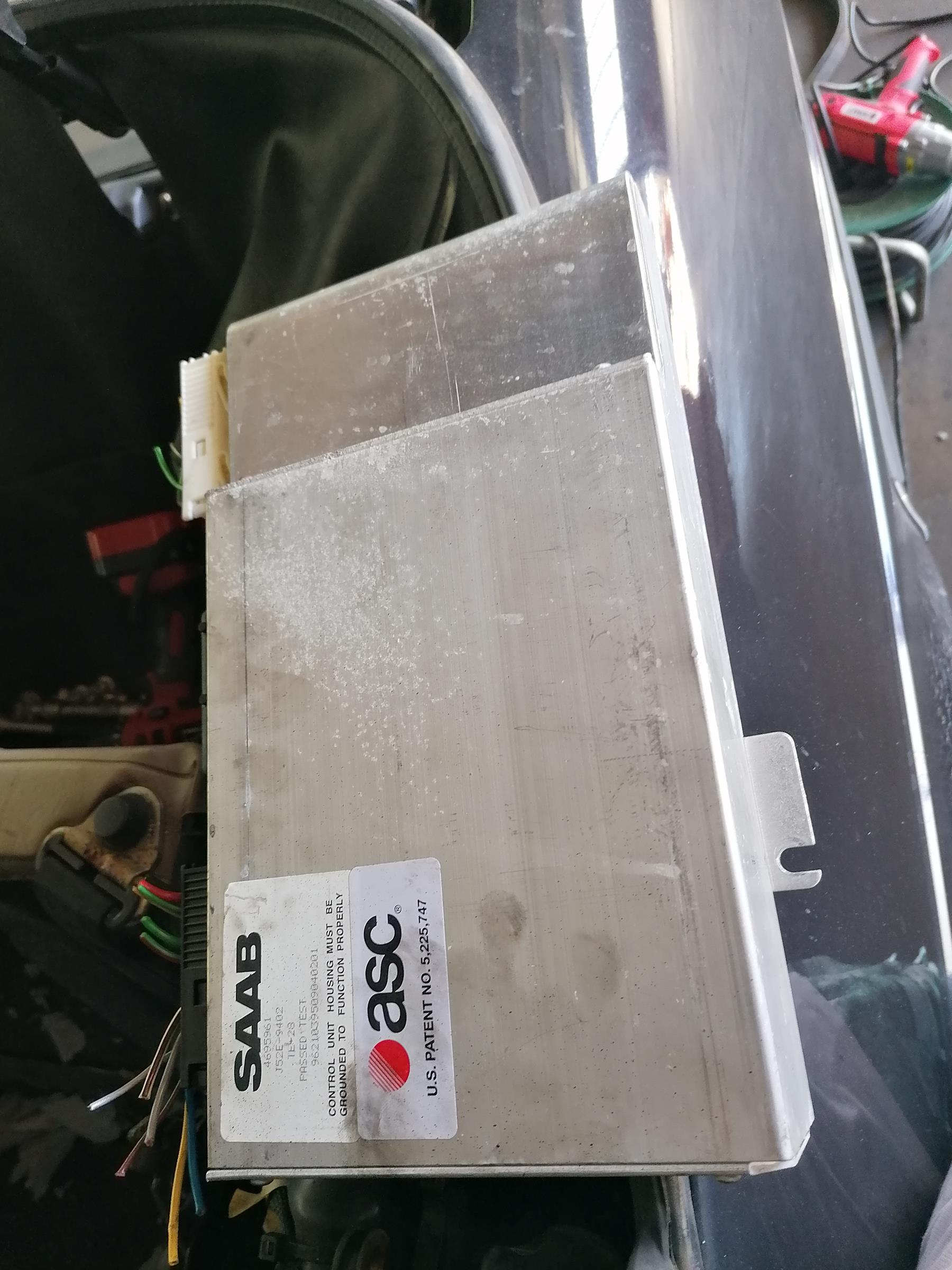

Ach ja, speichert das verdecksteuergeraet irgendwelche Werte, oder ist das stecken und liebhaben?
Der Bordcomputer kann dir ne ungefähre Ankunftszeit ausrechnen, wenn vorher eine entsprechende Distanz als Grundlage eingegeben wurde ... musst das feature ja nicht benutzen, geh doch einfach zu TEMP und lass dir die heutigen 30°irgendwas anzeigen.
Ja, das StG speichert all die Poti-Werte, die für die Verdecksteuerung erforderlich sind. Auch wenn die Abweichungen i.d.R. nicht groß sind, wäre es reiner Zufall, wenn die Werte eines fremden StG auf ein anderes Auto passen und das Verdeck damit problemlos funktioniert.
K, für den Fall das es der Schalter nicht gewesen ist, wäre das die 2. Aktion gewesen.
Schade, dachte wenn schon sone Schreibmaschine rumfliegt, könnte man die auch zur Fehlersuche verwenden.
