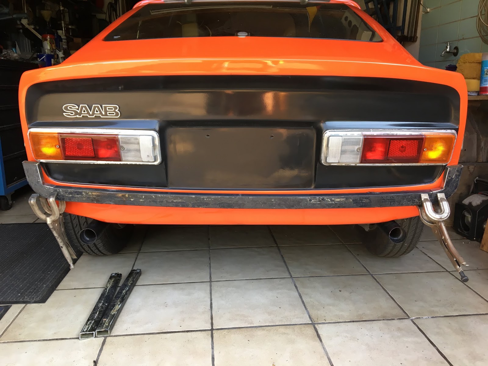

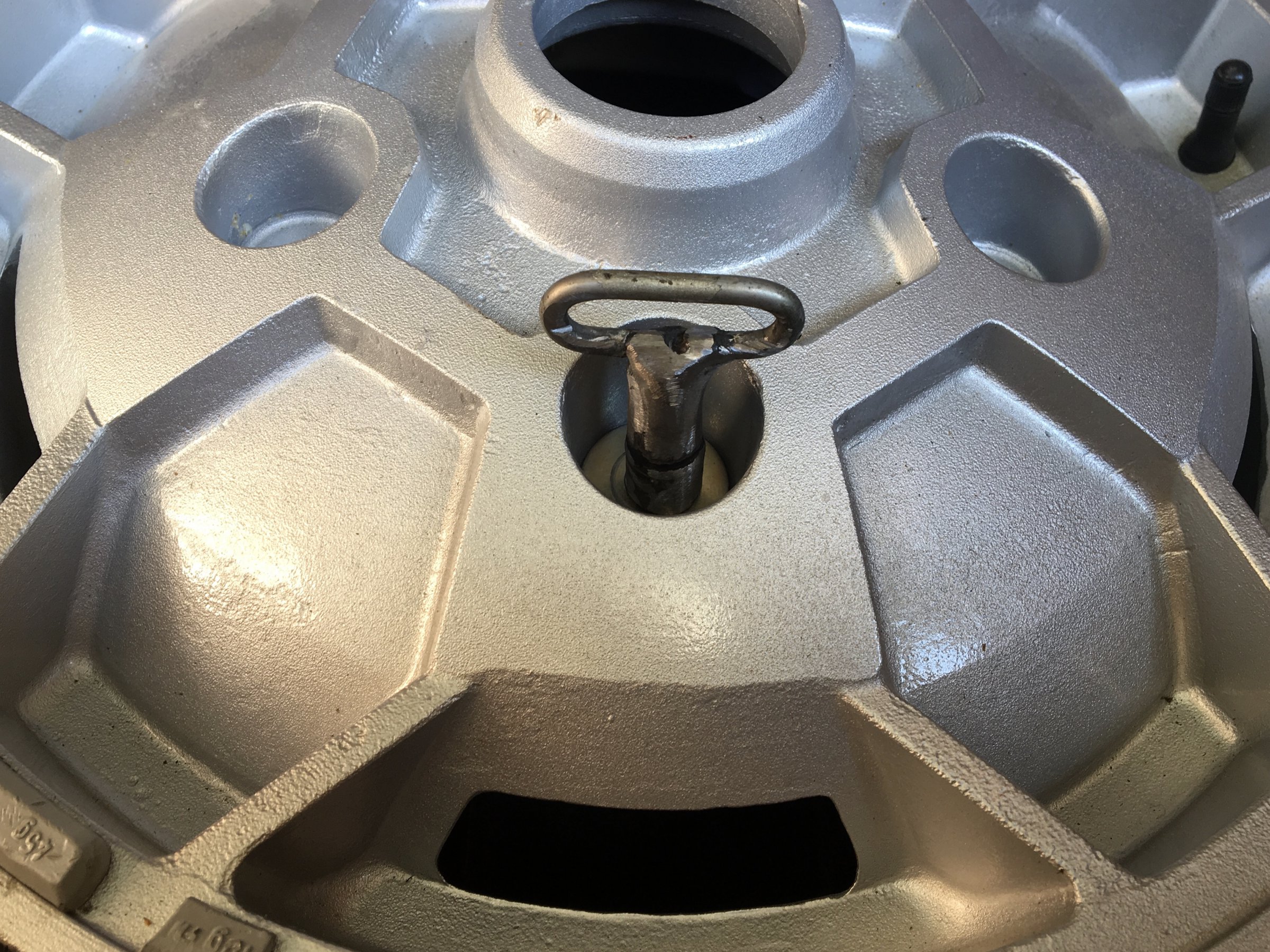

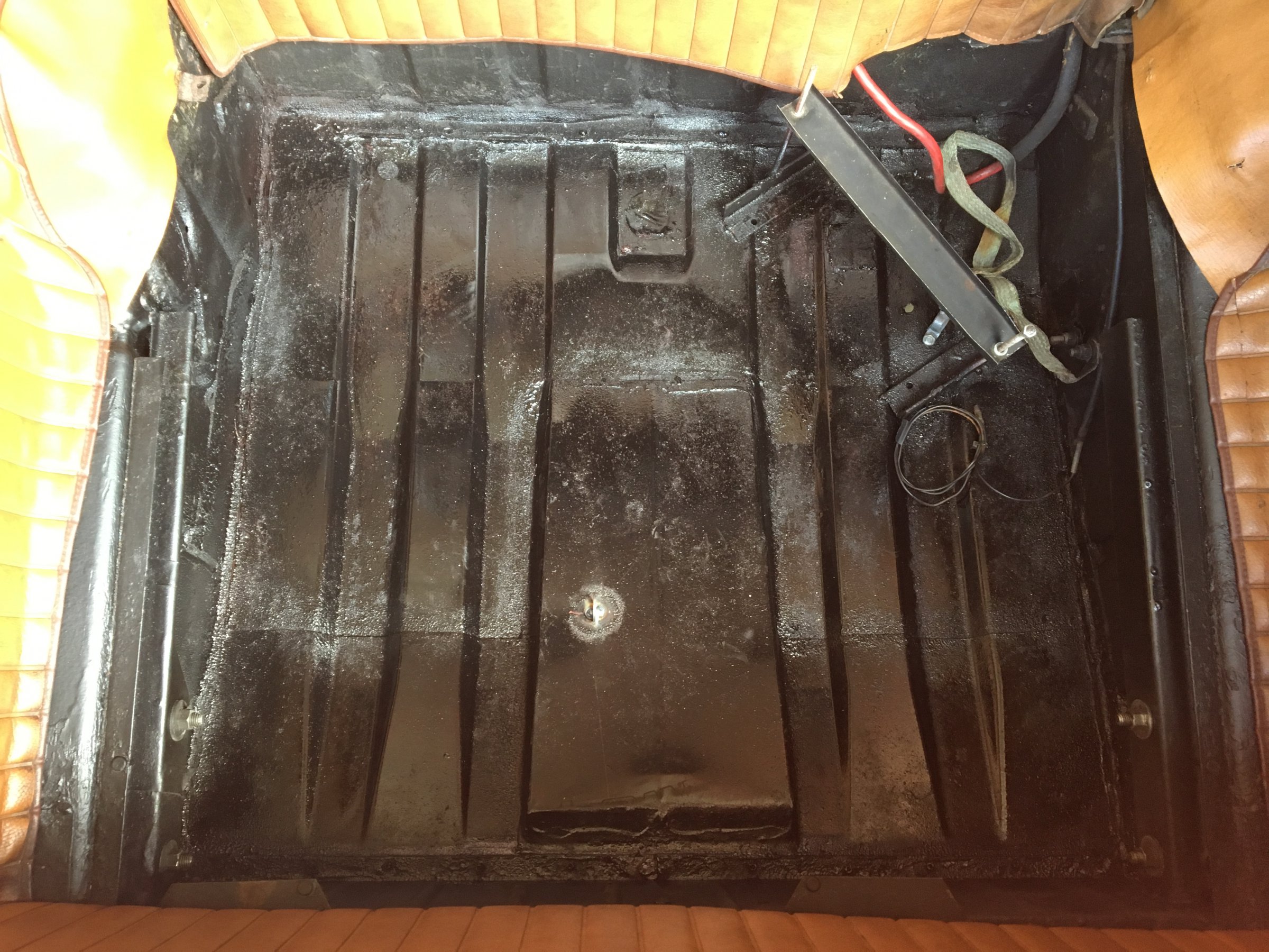

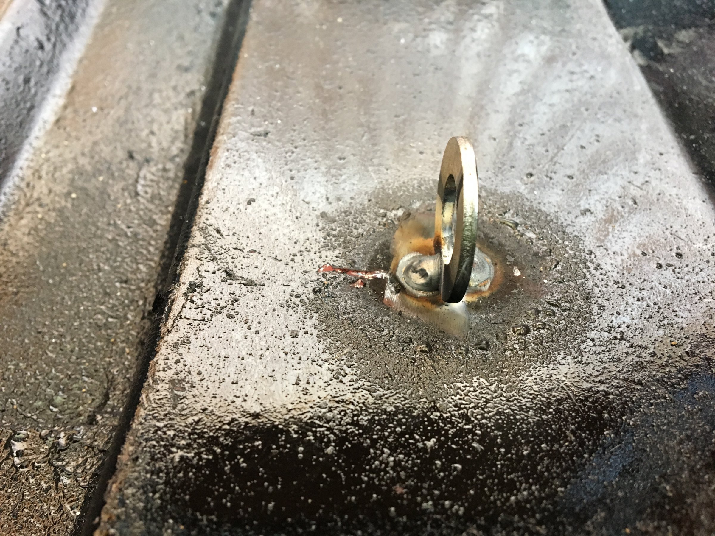

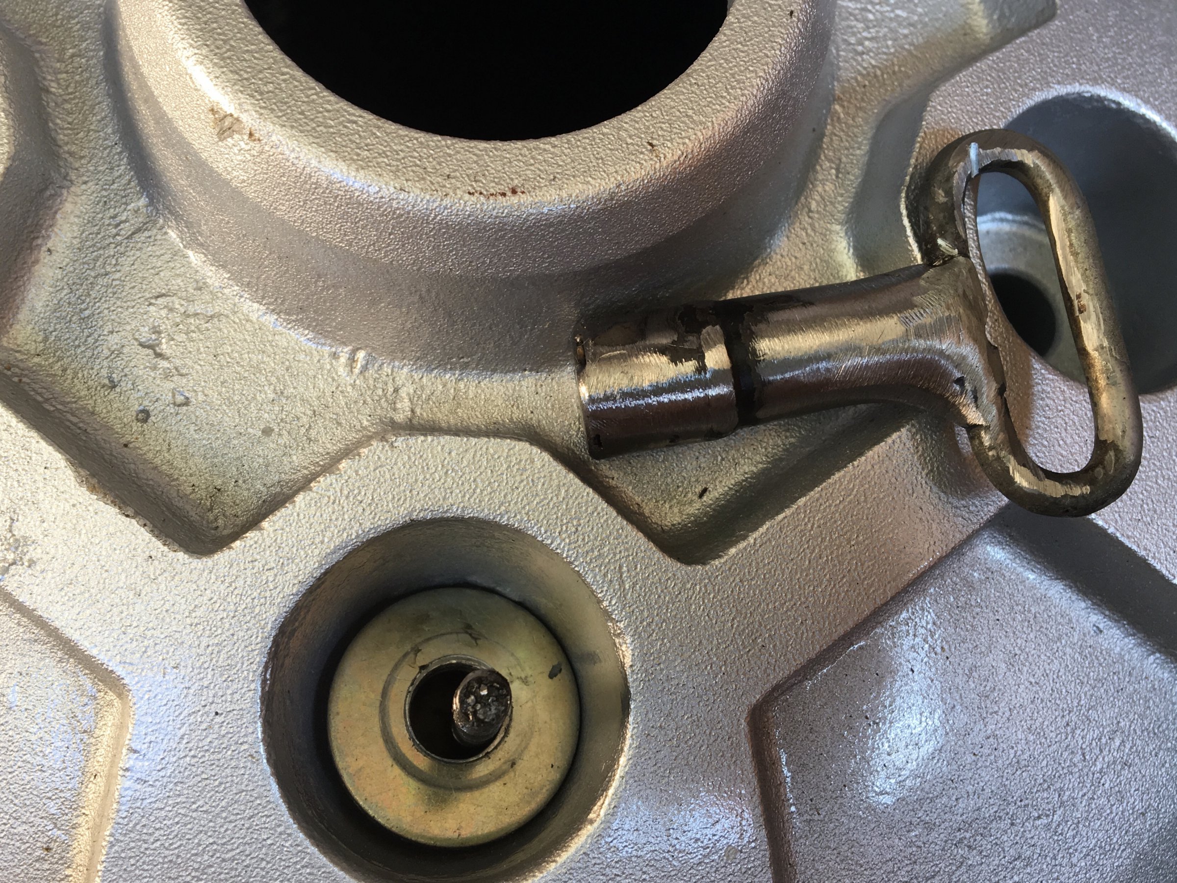

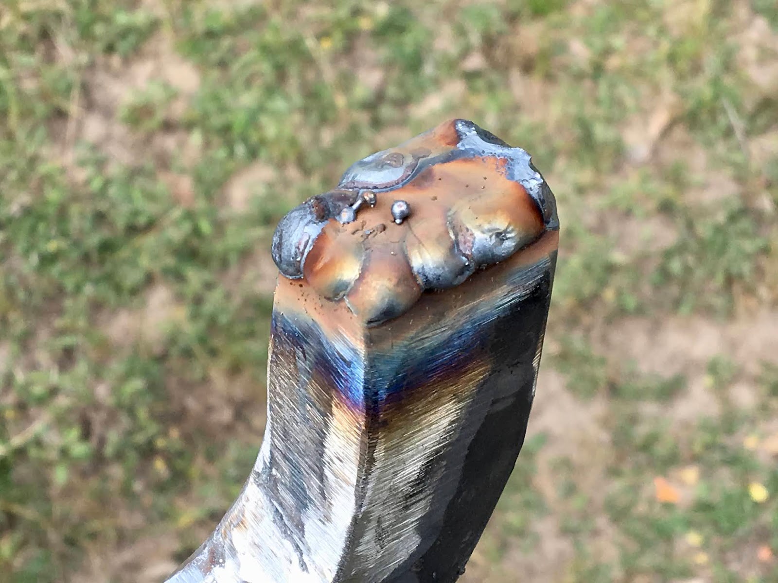

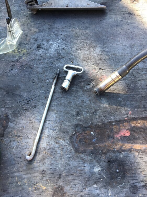

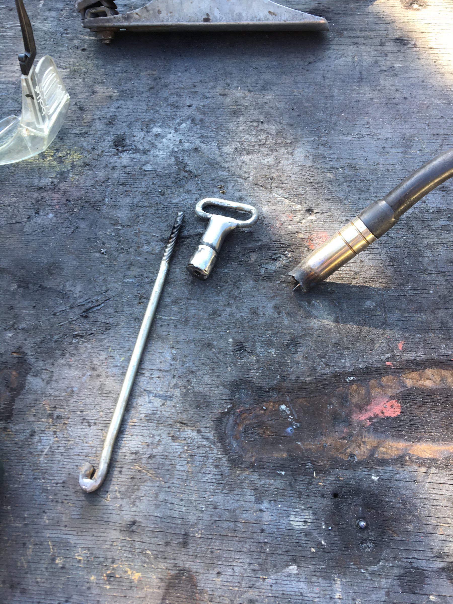

Tjoa, da könnte man halt noch so eine Öse anbringen. Normalerweise angeschweißt. Könnte man sicherlich auch schrauben. Ggf. könnte man so eine Ringschraube da unten rein schrauben und dann das Reserverad mit einem Haken wie beim 96, wie oben gezeigt, befestigen. Denk dir halt was aus, was dir am besten gefällt. Ich würde es wohl schweißen.
Bin bereits dabei :rolleyes:

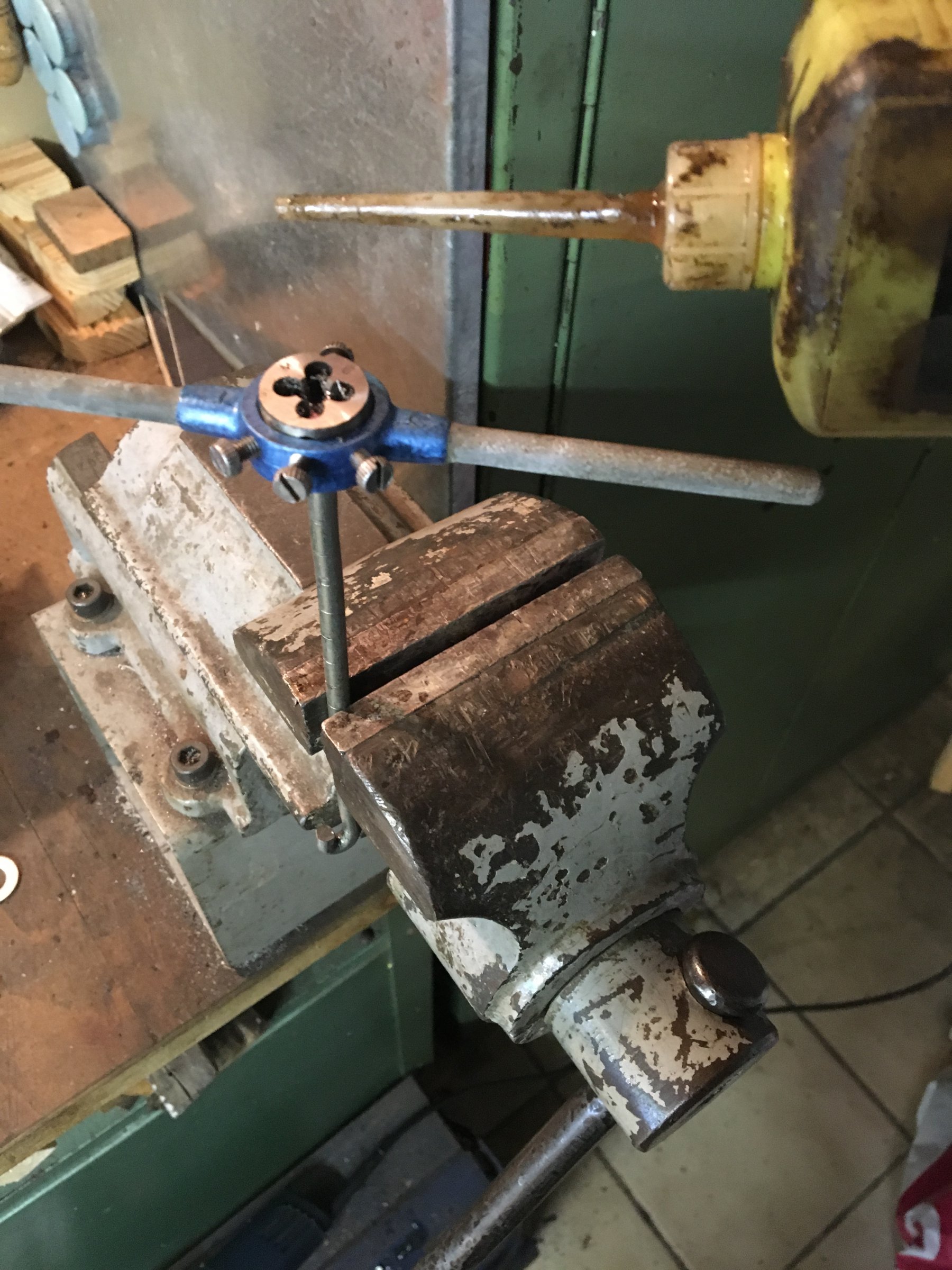

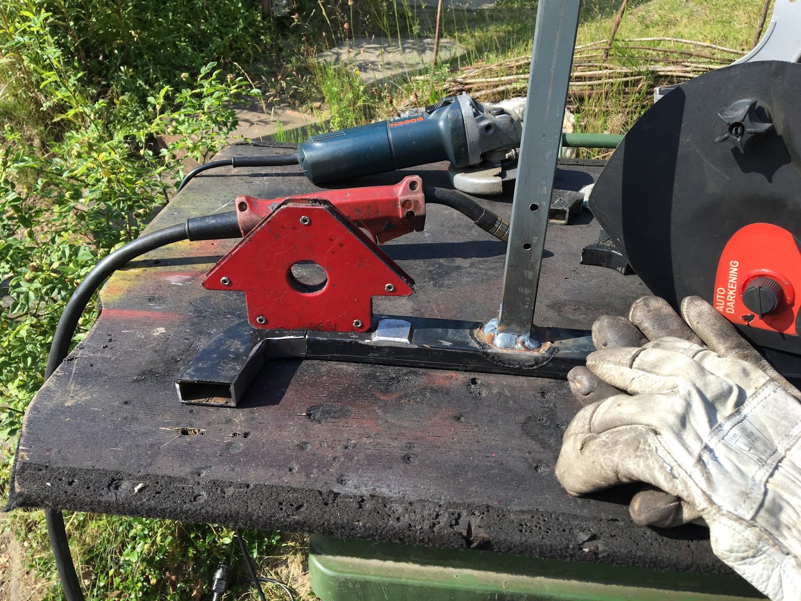

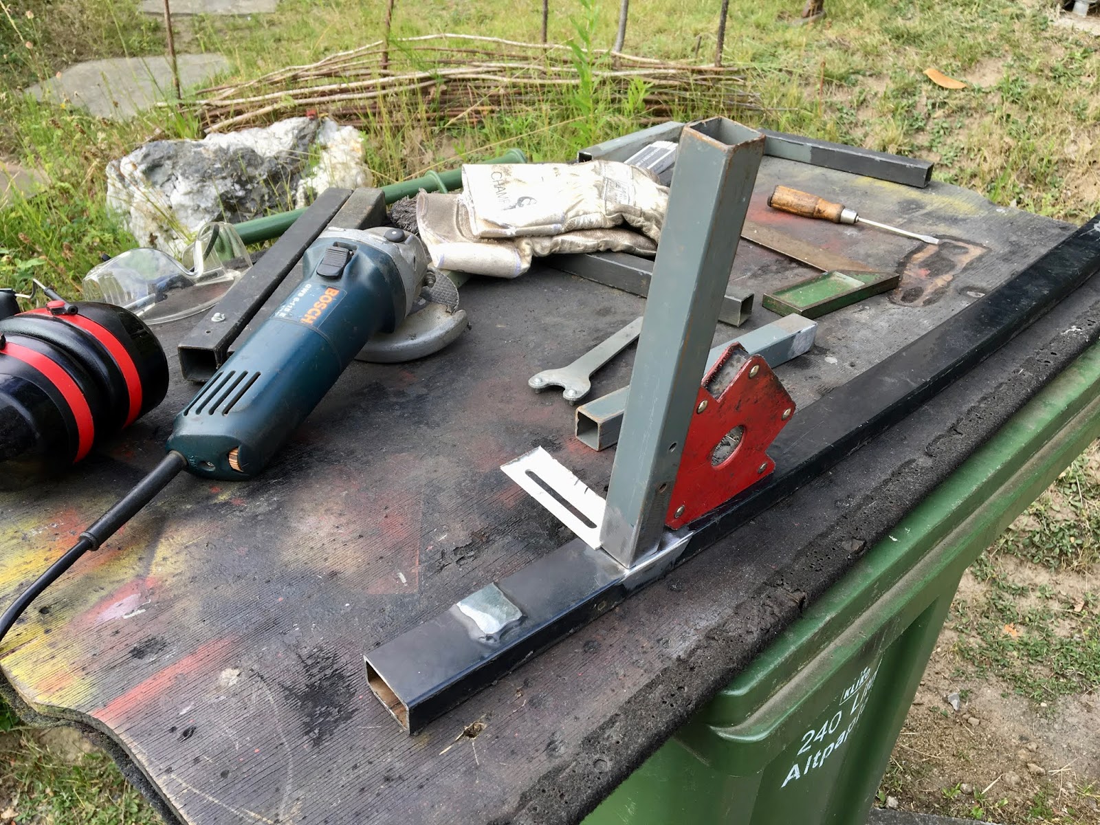

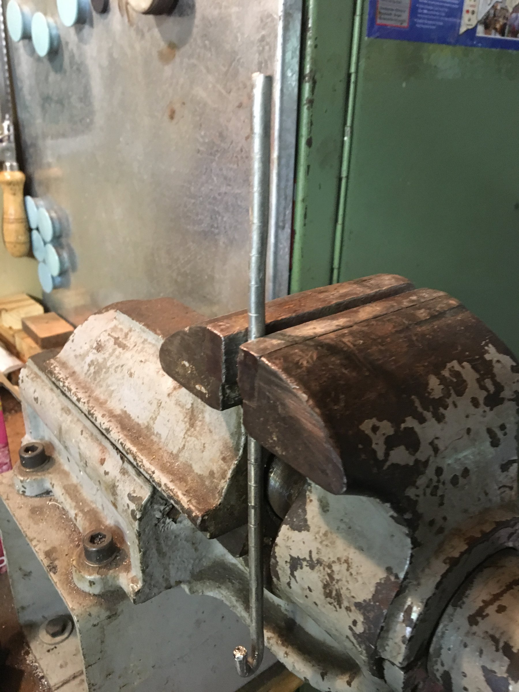

habe meine Alteisenkisten durchstöbert und die Haltestange ist bereits fertig ...
Das Schweißgerät läuft gerade warm :biggrin:
07C6930F-EB44-455A-A86D-40BA9EE00567.thumb.jpeg.225248900af601257bbdd5e10e012ab0.jpeg 6445C656-D243-4CE2-BE04-5D15CF411D02.thumb.jpeg.f31e83ac60085d0a2b40df37aa5facf4.jpeg B27AB38A-5DE2-4B77-8B8E-B7A7464EB41E.thumb.jpeg.738cfcdcb1875f08ab36f5b481ebcb83.jpeg F251BF26-76EC-47B8-AFB5-9ABC61996647.thumb.jpeg.a41ea9ff6cbf16bf3b33dfb1943da672.jpeg

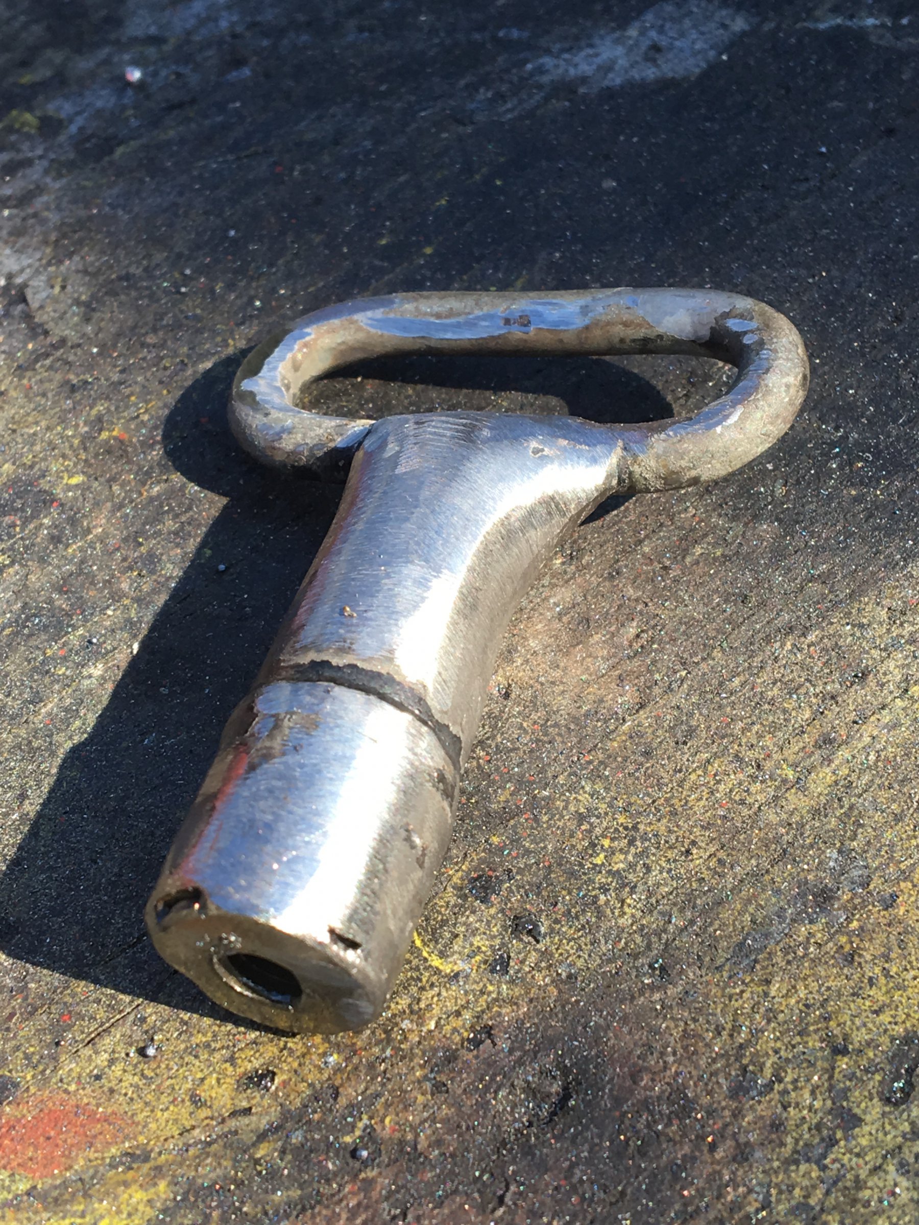

So fertig :rolleyes:
den Knebel habe ich aus einem Stück Hülse eines ehemals zerlegten 9K Sitzgestells, einer 6er Mutter und einem Kettenglied gebaut :biggrin:
Jetzt noch alles grundieren, lackieren und fertig
34753A30-C5AF-402D-B79D-AC6BBF741A8A.thumb.jpeg.710d9f965663309c5d5c2aaf6e99d35e.jpeg 77F4DC1C-3DF3-45E3-9AF0-68B209AE829E.thumb.jpeg.8c502f8f3697d9f83288ad4b51964d98.jpeg 6E0E2B17-57E0-42EE-A31D-0125BA931D2F.thumb.jpeg.fad22bb7bd29ea4b6a09301e16fe9ecc.jpeg AE965294-5072-4FBA-97F1-642989833A5C.thumb.jpeg.b765b6b26d47b08aba46a5f00130bb0a.jpeg 006449F5-C748-49D1-9EC3-F9173DD01702.thumb.jpeg.3daad85a7c5448937a106dabbd91f993.jpeg B1C15B0A-7248-4A26-B395-4CF6E8B201D9.thumb.jpeg.30e0ebf8964c2c3a199dd4bd6ad78eb8.jpeg 04E90633-6A8E-4D25-9835-73C5131E3CDC.thumb.jpeg.a4016dae9fe47e5156d7c1fa5cc02f0e.jpeg

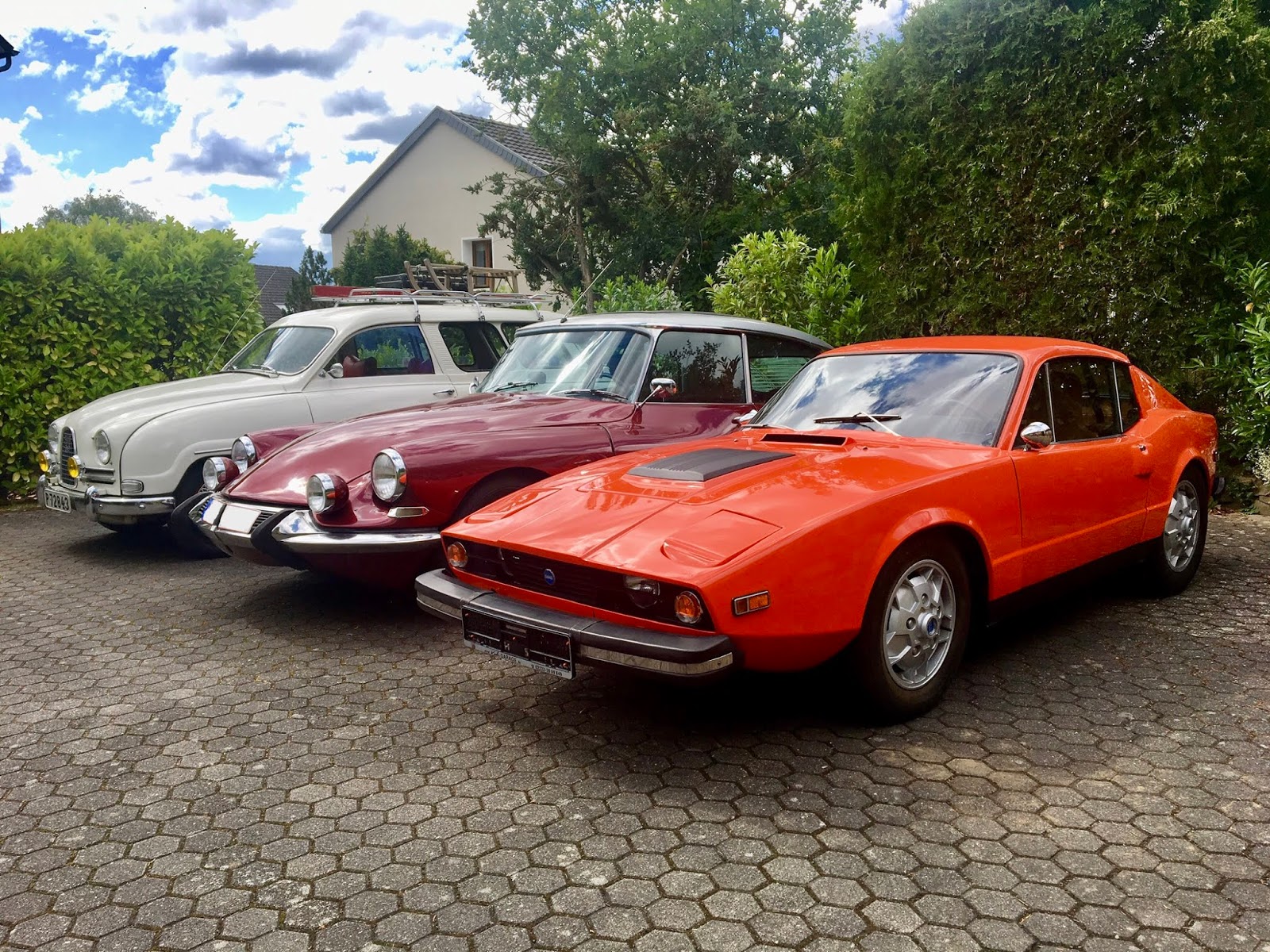

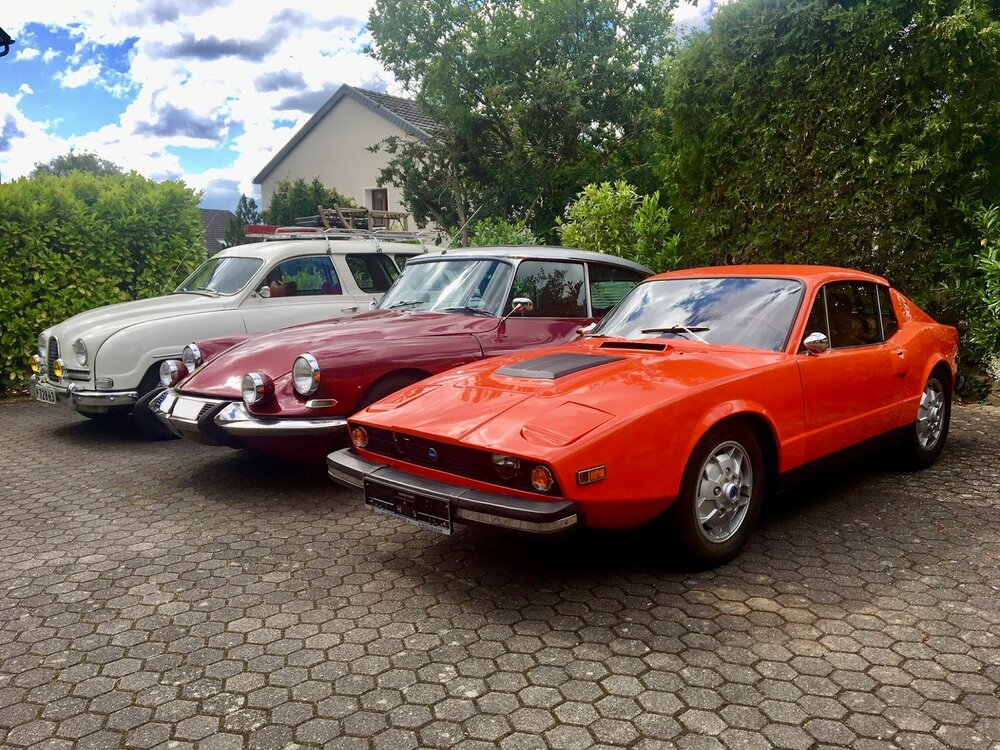

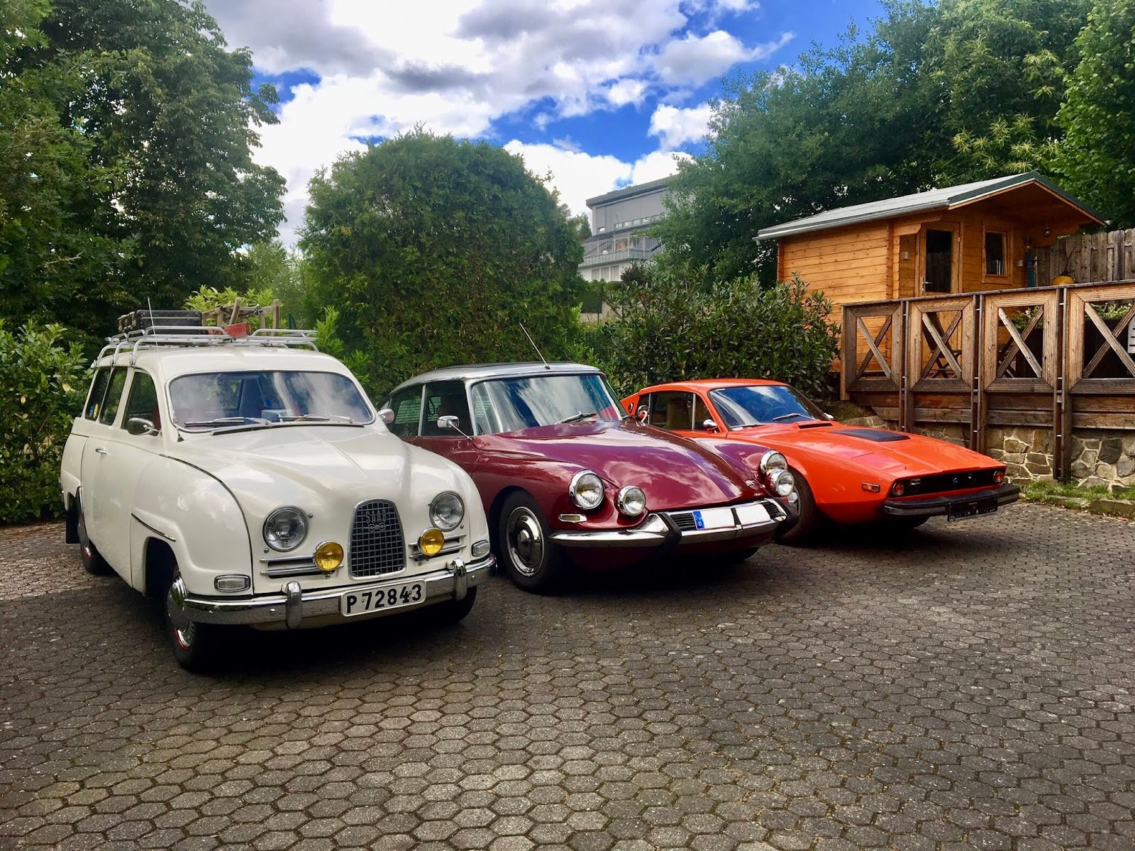

Kleines Fotoshooting mit meinen 3 ältesten Schätzchen :smile:
20523CB7-90F5-4BA8-B458-03F77CF38FA7.thumb.jpeg.f6798c4a8ad6c73a55f931e68f0f0ee9.jpeg 1B2E09F8-02F1-49BA-B702-669C3F2F10BB.thumb.jpeg.2918419c1acbbabba77cec37a943b8eb.jpeg 4C4FDBD9-7153-428E-AB70-D274FD368F35.thumb.jpeg.3ee1de779ad6907b611d9a6221a66752.jpeg 4D9ABC26-208A-4340-AD42-AF750132D33E.thumb.jpeg.f487215c6112b93e471104064dae0cfa.jpeg

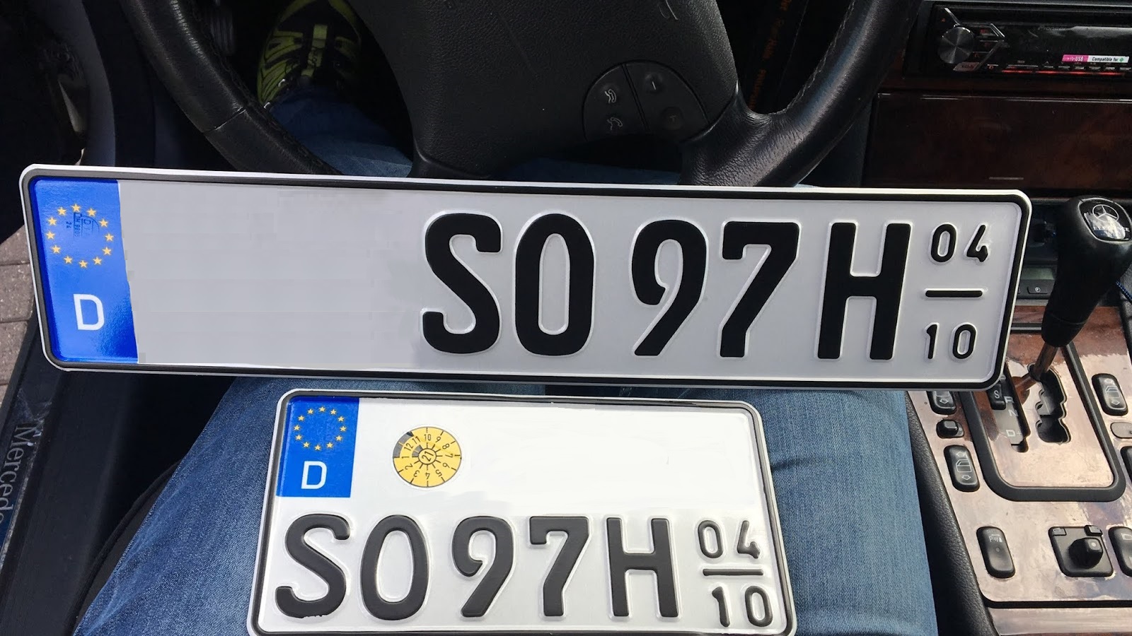

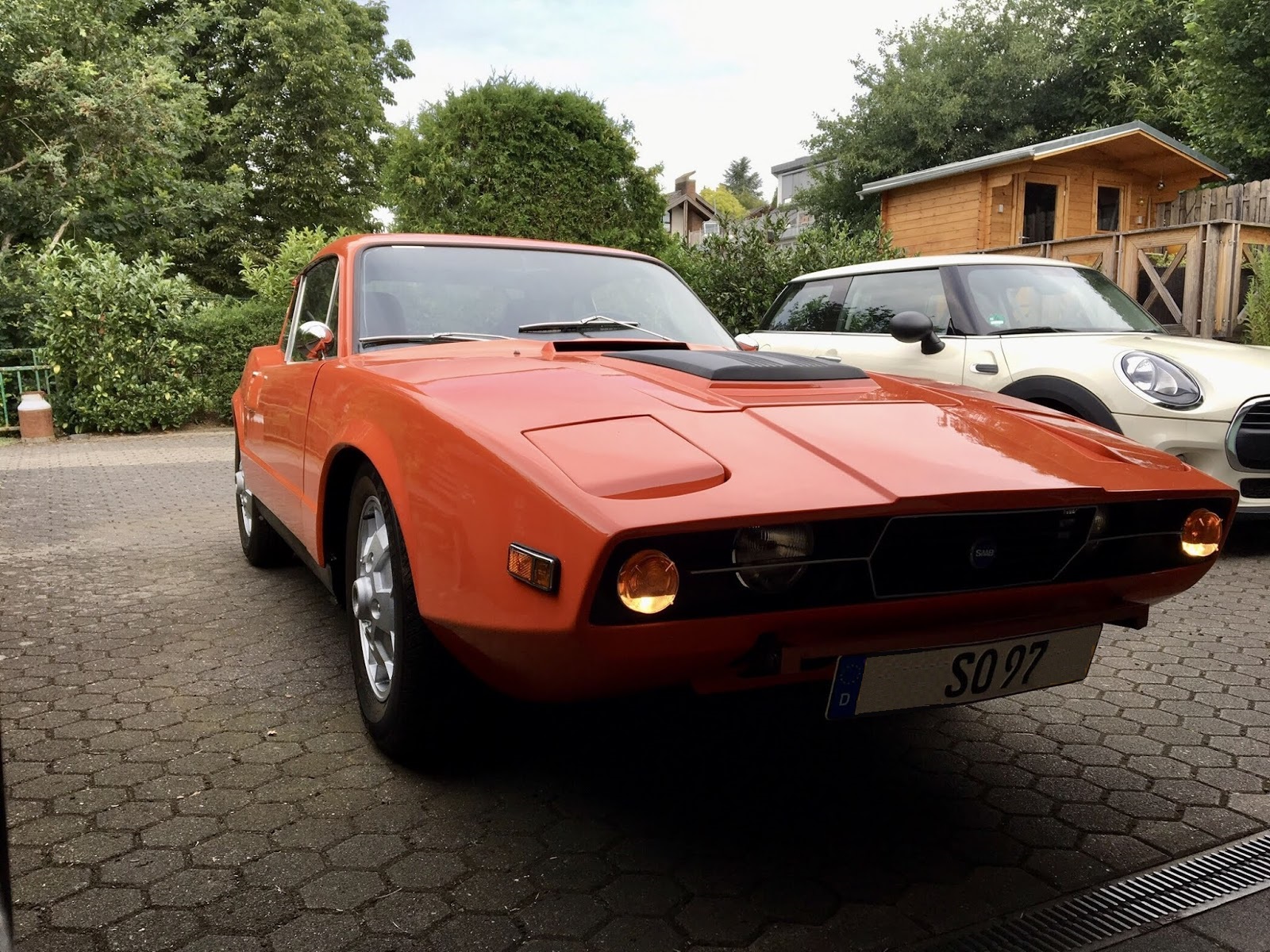

Derzeit sind Zulassungstermine ja lange im Voraus zu reservieren ... gestern Nachmittag war es nach dreieinhalb Wochen Wartezeit endlich soweit und ich konnte die SONETT anmelden
Etwas kniffelig gestaltete sich die Kennzeichengröße, da das Heck der SONETT bekanntermaßen nur sehr begrenzten Platz für ein Kennzeichen bietet.
Zudem wollte ich zusätzlich zum "H" auch noch die Saisonzulassung 04 bis 10 und nach unserer Kreis-Kennung die Buchstaben „SO“, sowie die Zahl „97“ haben :rolleyes:
Nach einigen Überlegungen und dank mitgebrachter "Beweisfotos", erhielt ich für vorne ein reguläres Schild in 520 mm Länge und für hinten eine Ausnahmegenehmigung für ein sogenanntes Kleinkraftrad-Kennzeichen mit den Maßen 255 x 130 mm :smile: alles natürlich in Engschrift.
Den erhöhten Verwaltungsaufwand für die Ausnahmegenehmigung durfte ich mit einem zusätzlichen Aufgeld in Höhe von 51,- € honorieren :biggrin:
Insgesamt kostete mich die Zulassung inkl. Kennzeichen günstige 120,- € :eek: ... na ja, wer schön sein will ....

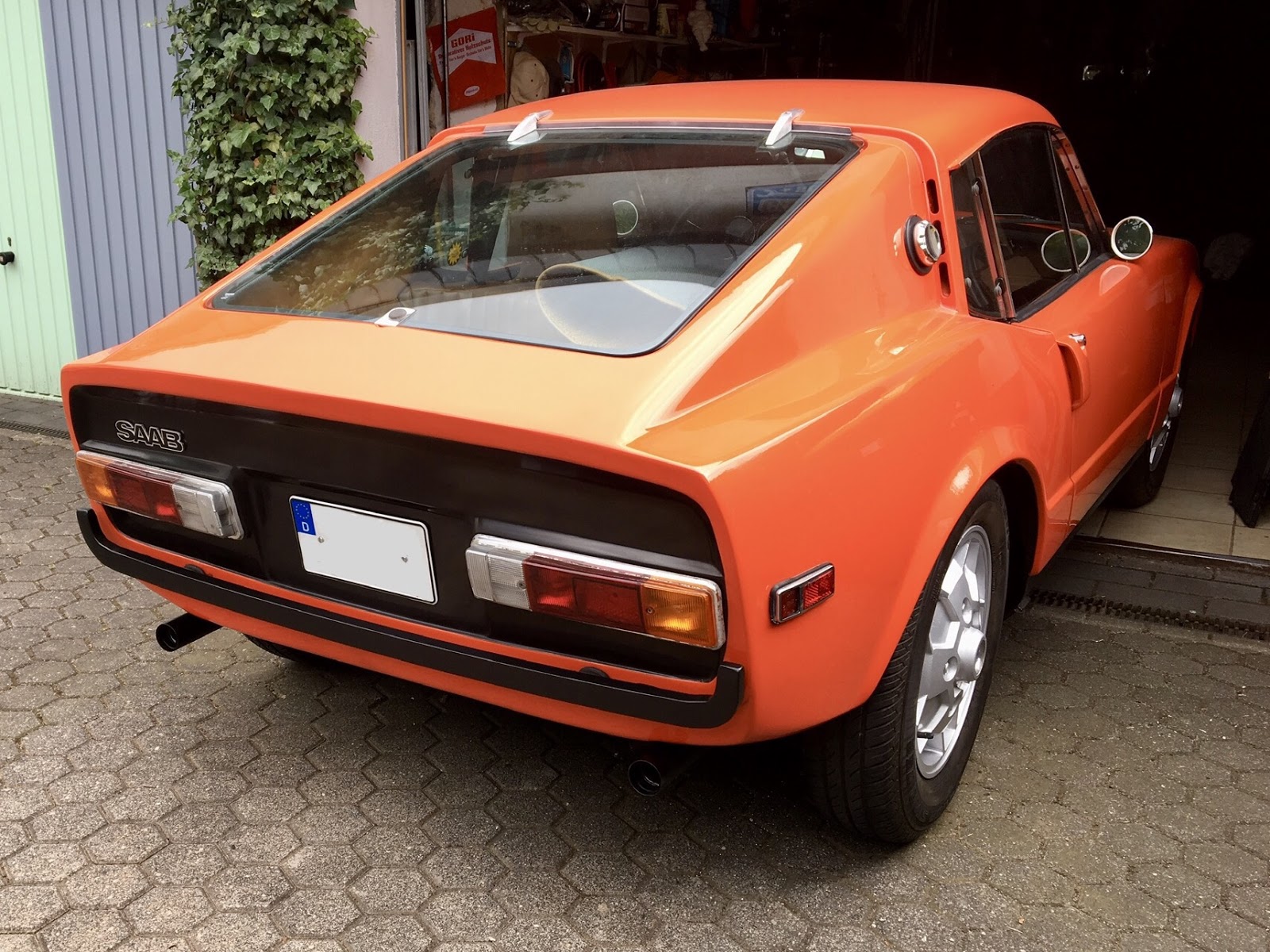

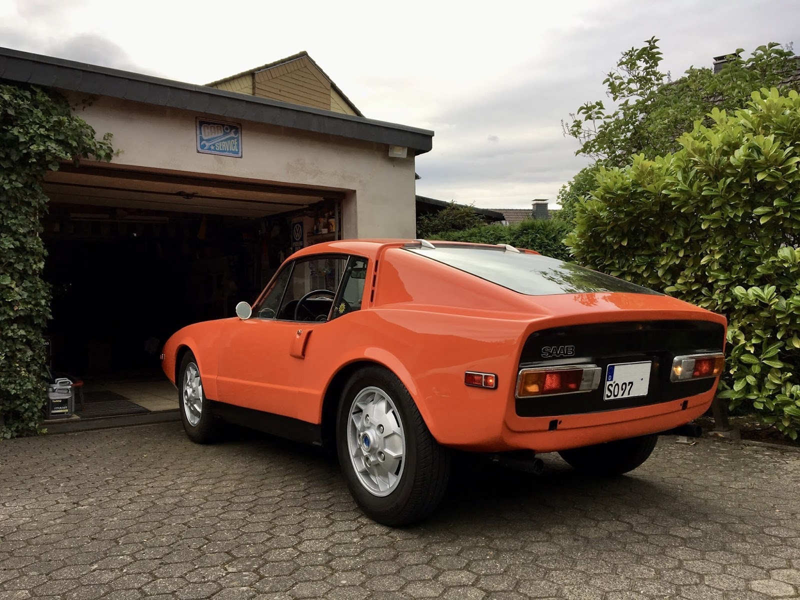

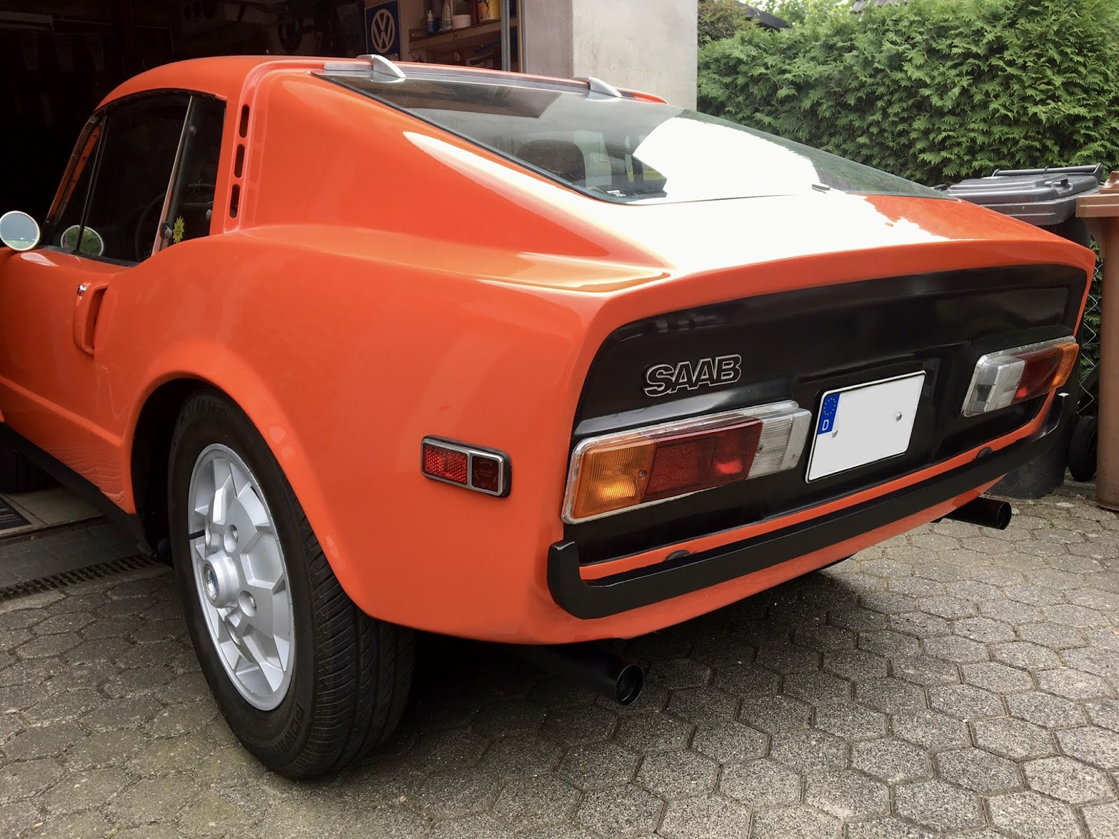

So, gestern die Kennzeichen montiert und dann die erste Probefahrt unternommen :rolleyes:

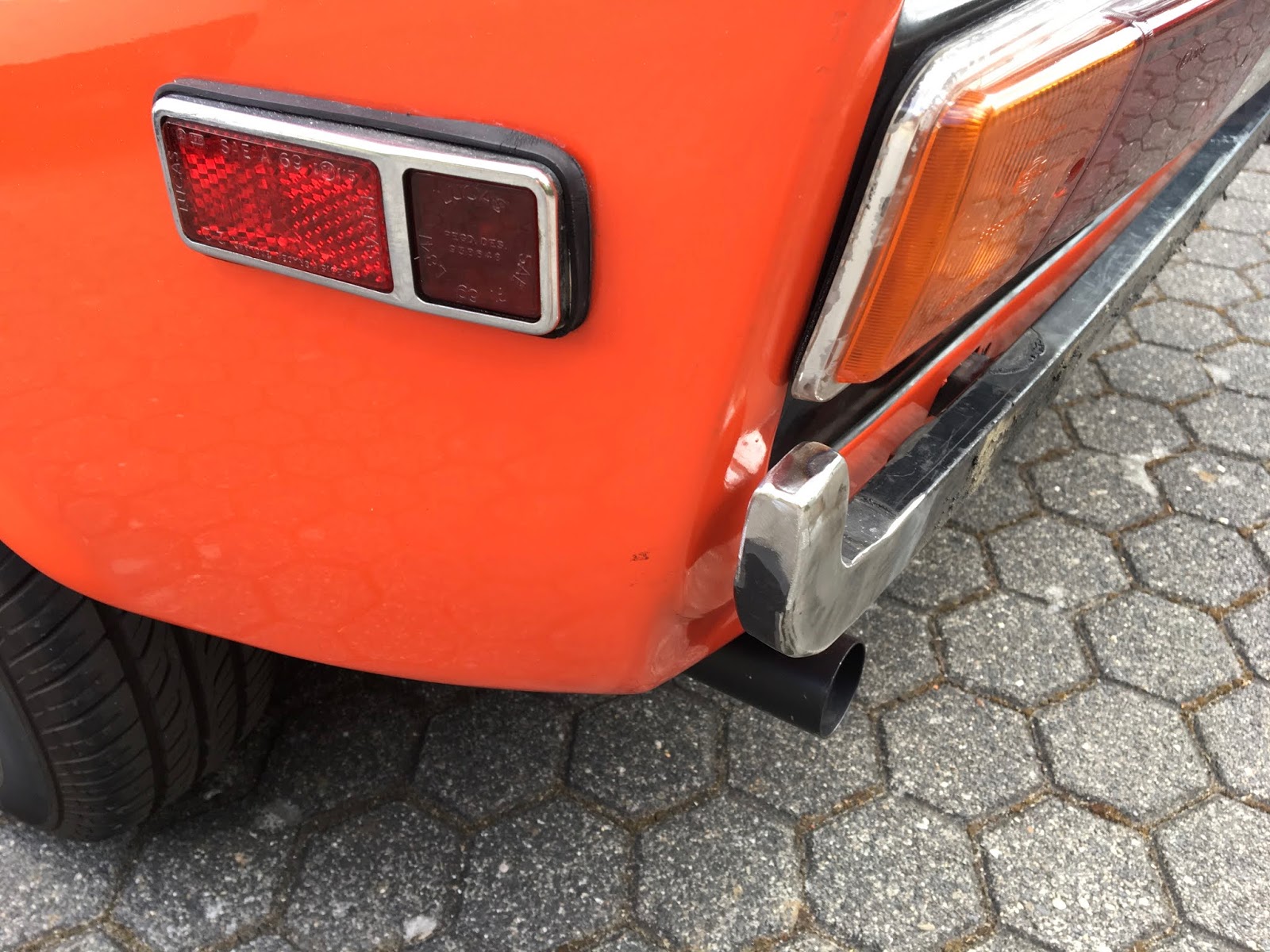

nicht wundern, die fetten Stoßstangen habe ich derzeit demontiert, da mir diese nicht sonderlich gefallen und ich an einer dezenteren Lösung bastel ...
AA0F3FCC-469A-4C5B-939A-48117FC44F43.thumb.jpeg.6abba61ac6bdd1cf63b4d0b889b47107.jpeg 5C8821D5-880E-4A59-8750-4FB1FCE58317.thumb.jpeg.40facfdb48c50bd053b393f78471c1b4.jpeg
Die ist nicht nett...
Sie ist wunderschön :love::girl:

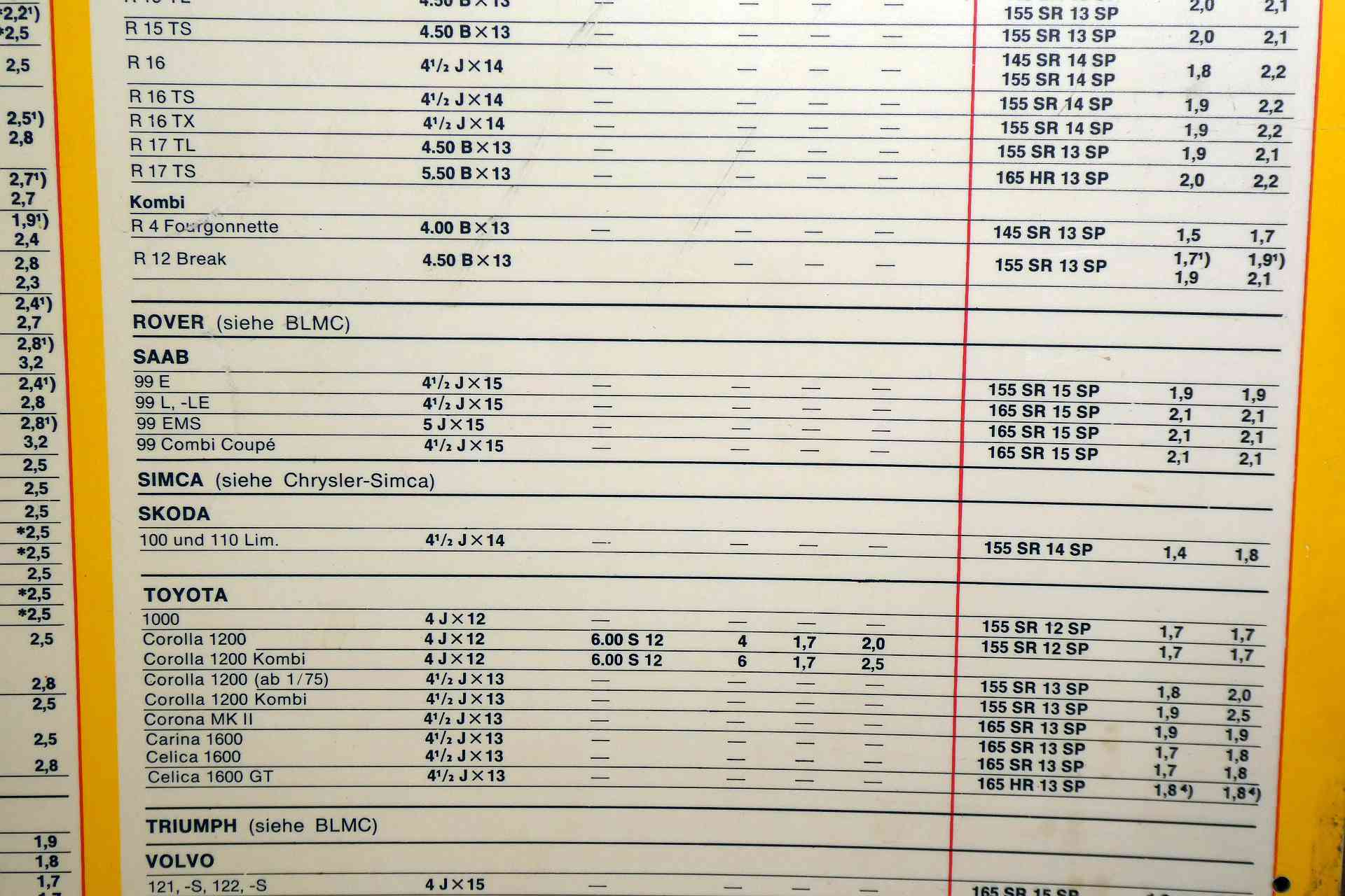

Ich habe eine Frage an die SONETTisten
wieviel Reifenluftdruck fahrt Ihr?
Auf meiner sind 165/80er (auch eingetragen) und der Vorbesitzer hatte 2,2 Bar in den Reifen, allerdings empfinde ich es schon sehr hart. Daher habe ich den Druck jetzt mal auf 1,9 abgelassen.
Leider fehlt mir ein Bordbuch bzw. eine Bedienungsanleitung und im Servie-Manuel finde ich nix dazu.
Danke für Eure Hilfe
Ach so, Reifen sind Kumho Power ST, allerdings DOT 07 :ahhhhh:
Bin kein SONETTist :dontknow:,
aber das steht auf `ner Reifendrucktabelle von 1975 wie sie früher mal an jeder Tanke gehangen hat.
Die 99er haben beim Gewicht doch in einer anderen Liga gespielt, 1,9bar sollten da kein Problem sein.
Danke :smile:
ja ja, die guten Luftdrucktabellen an den Tanken ... da wird man ganz sentimental :rolleyes:
Zum Luftdruck: ein 99L wog meines Wissens nach etwas über 1100 Kg, also etwa 300 Kg mehr als eine Sonett, 1975 war der 99 gar etwas schwerer, da größerer Motor, dickere Stoßstangen etc. :redface:
Um 2 bar sollte ganz gut hinhauen denke ich. Einfach mal bissl spielen.

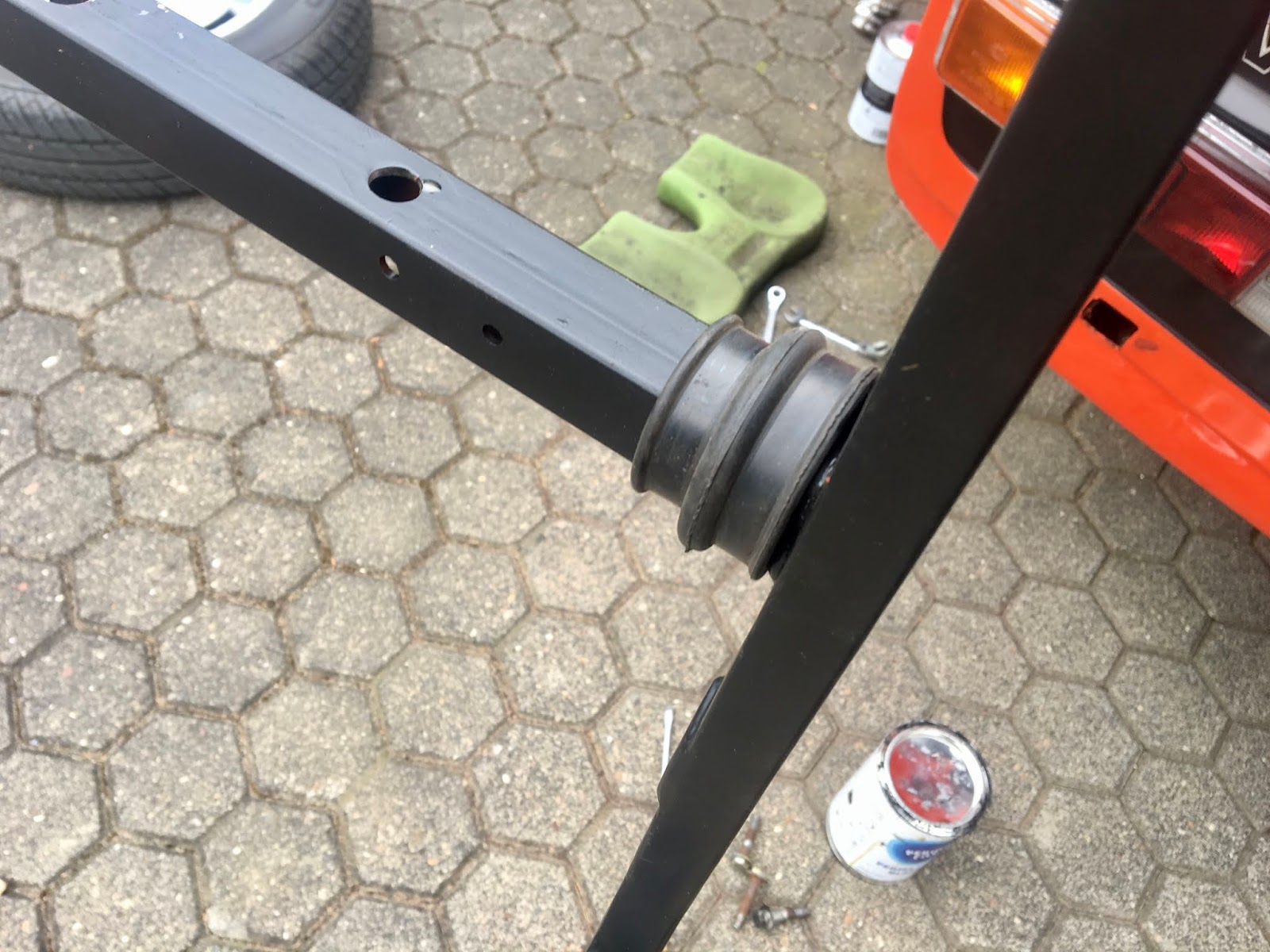

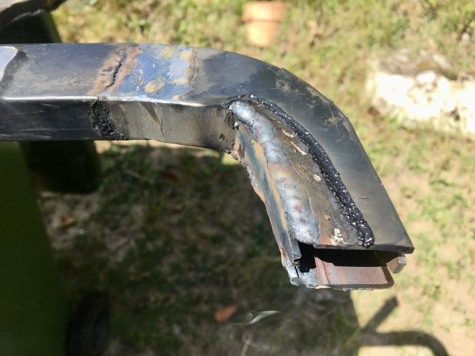

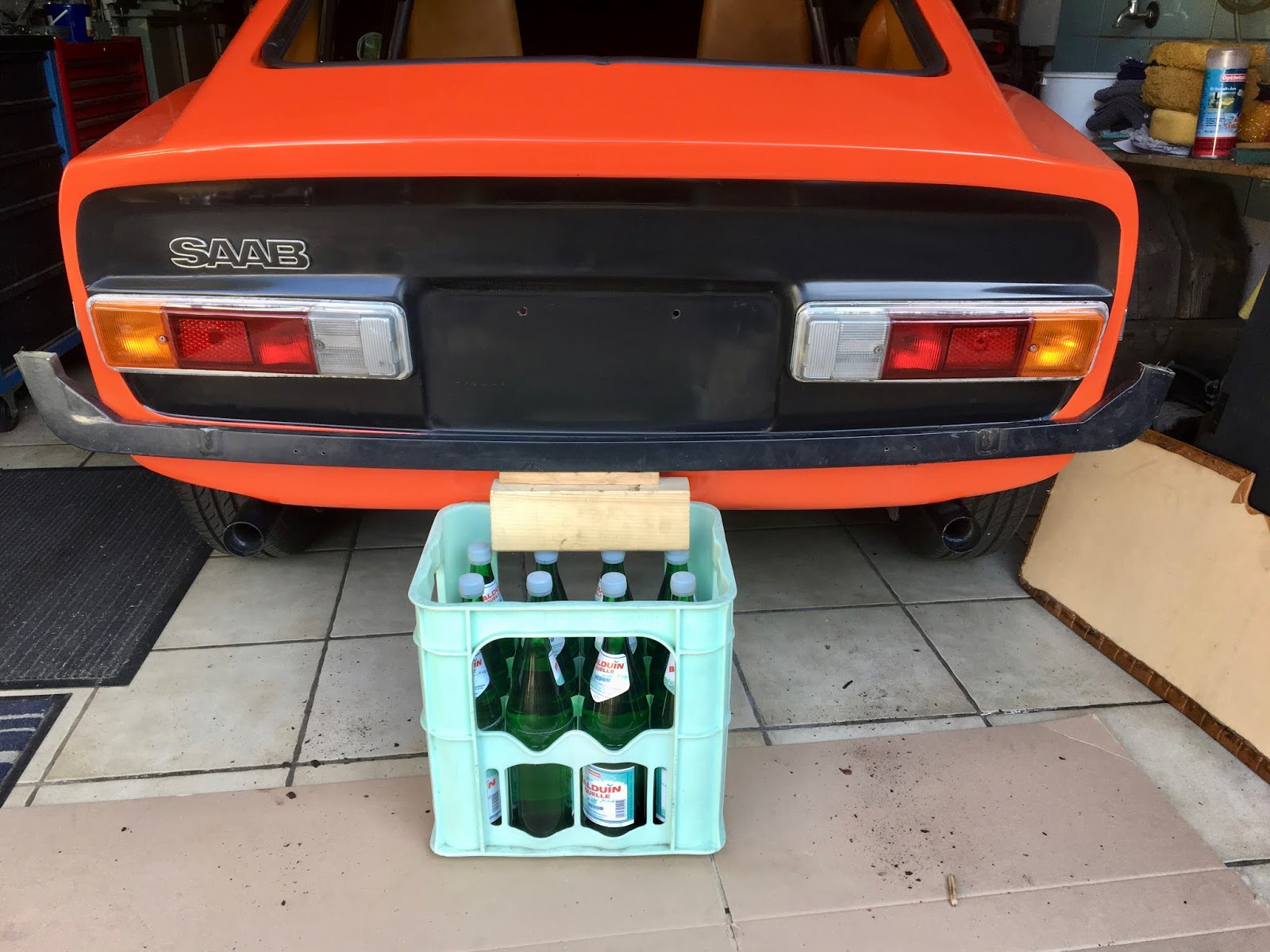

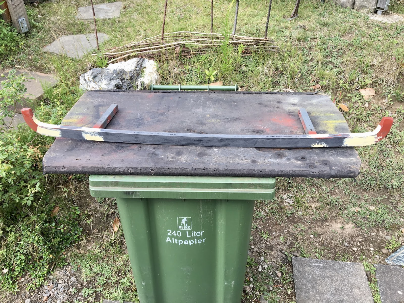

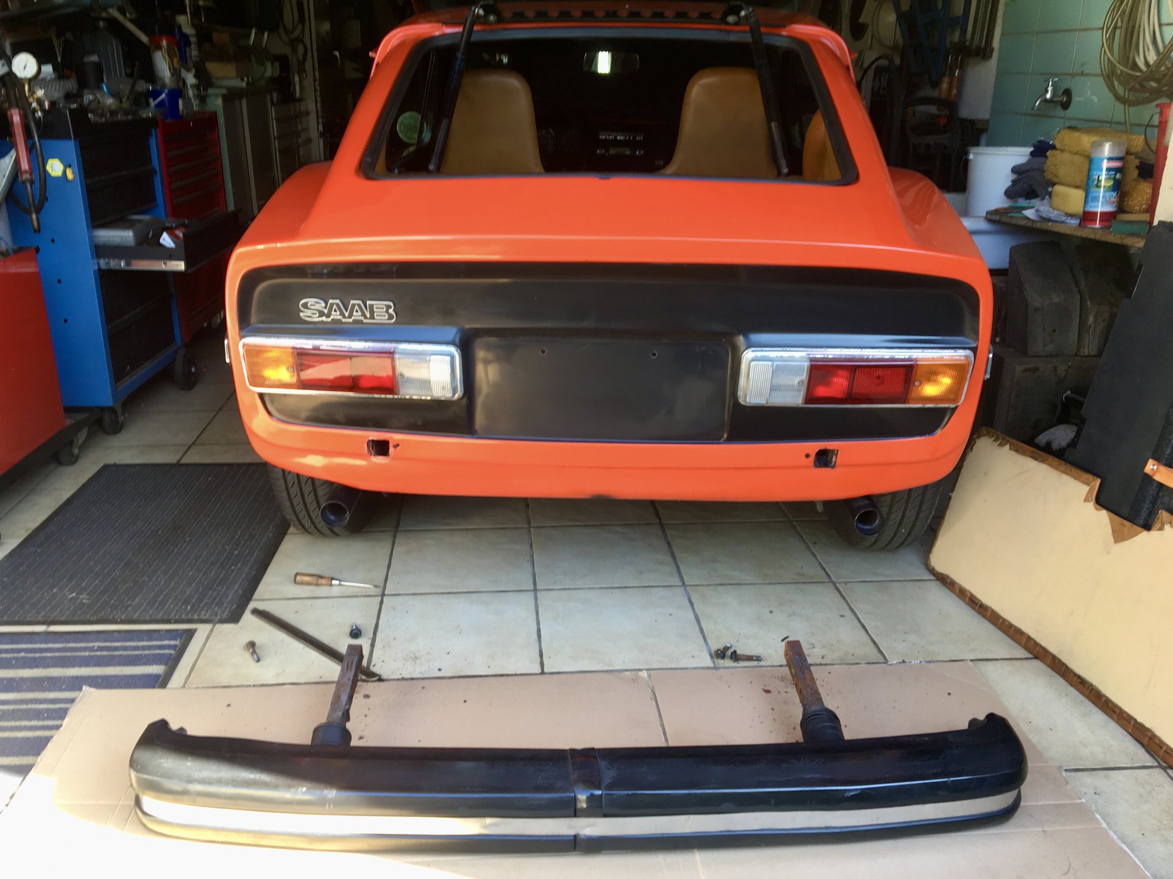

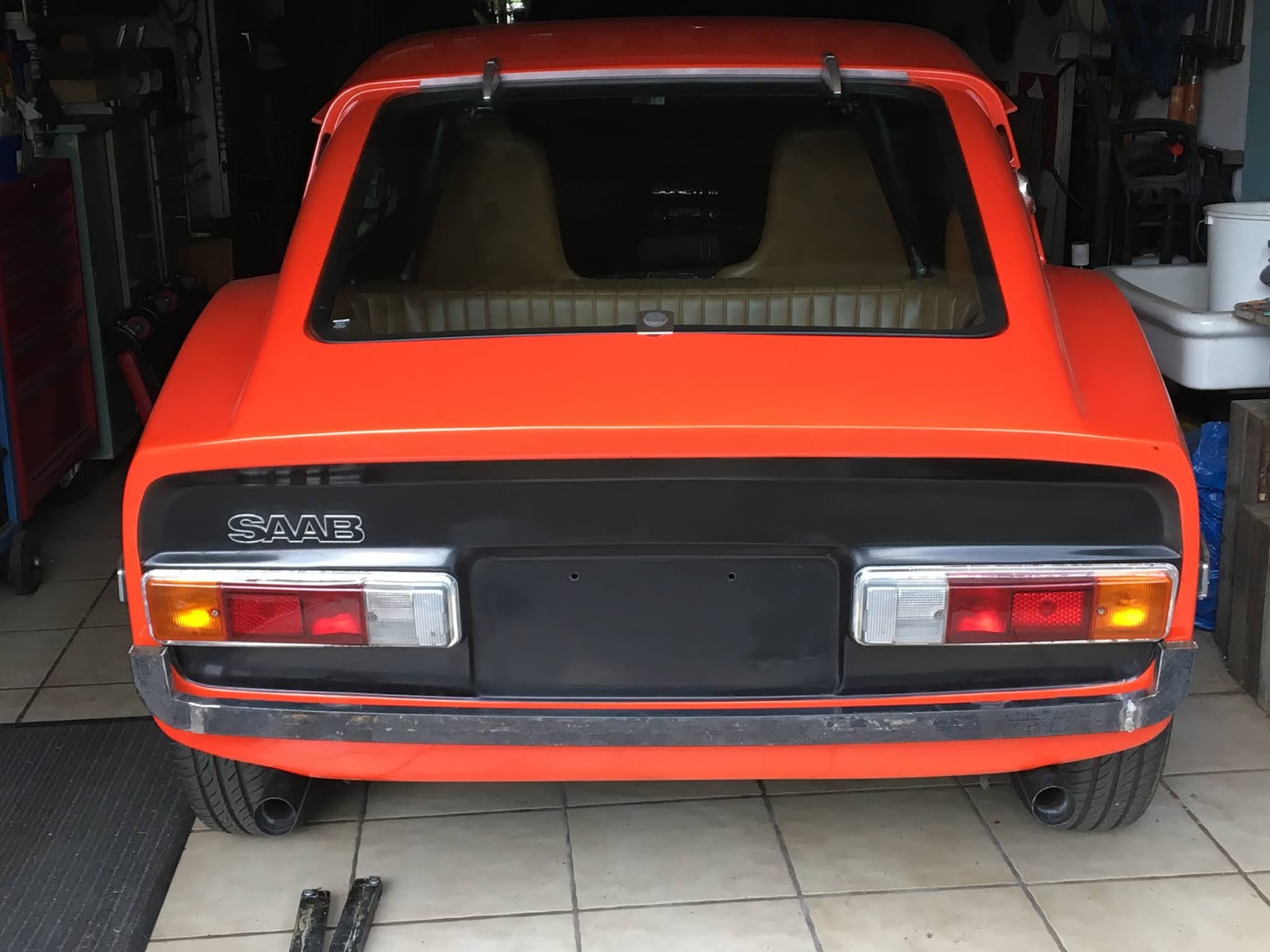

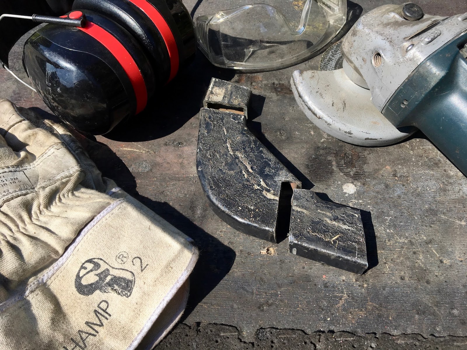

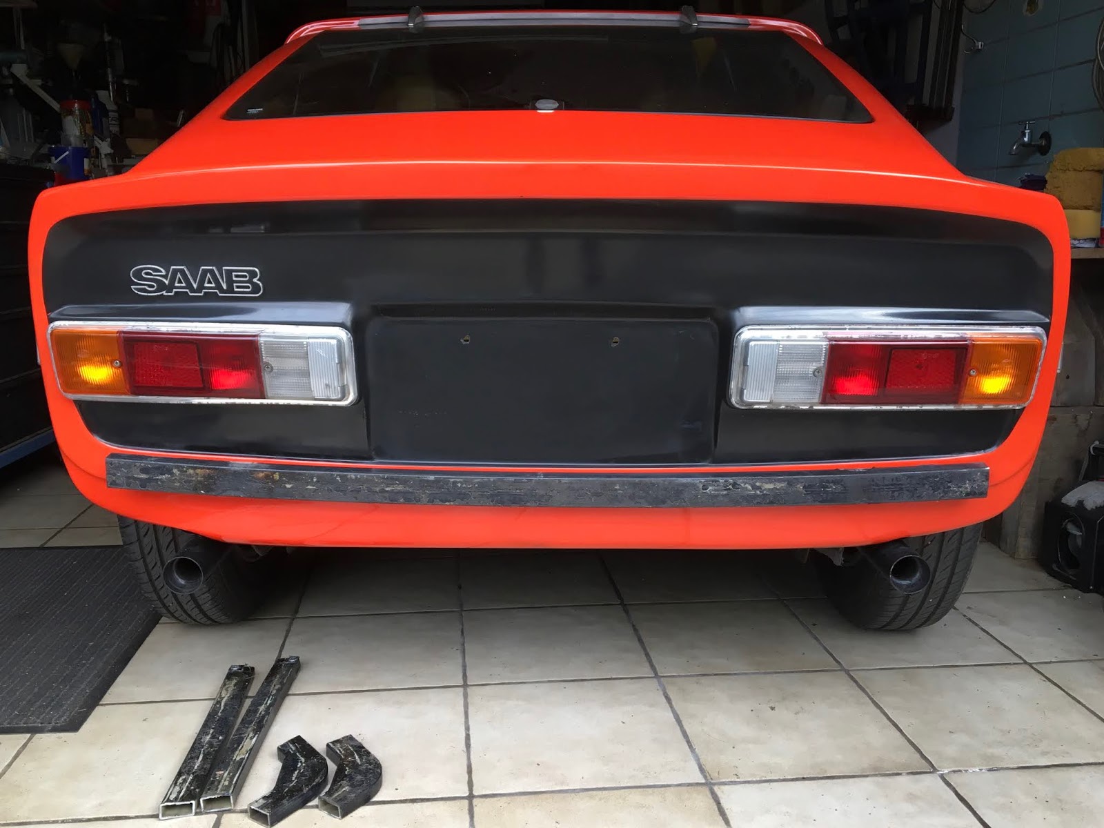

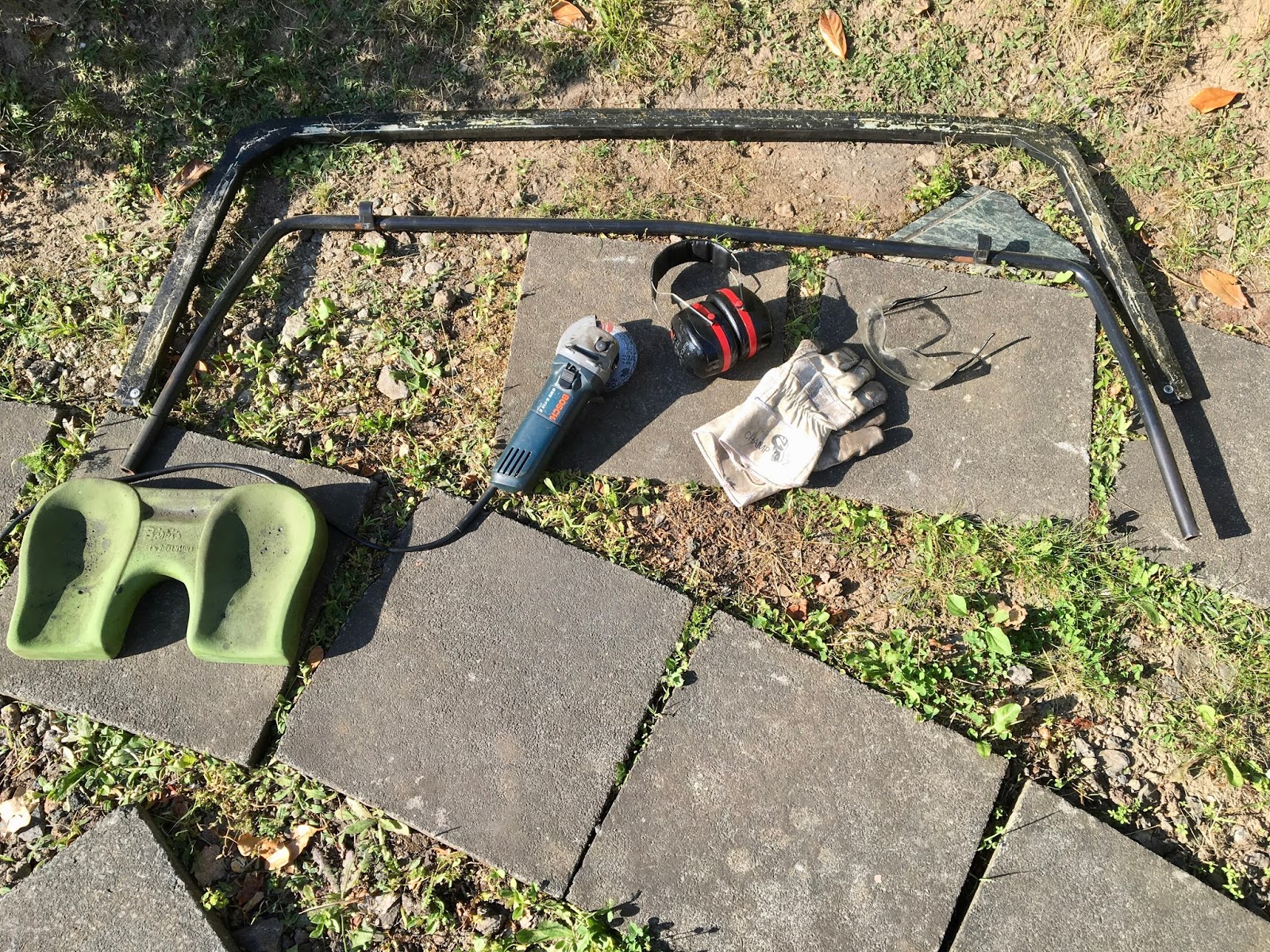

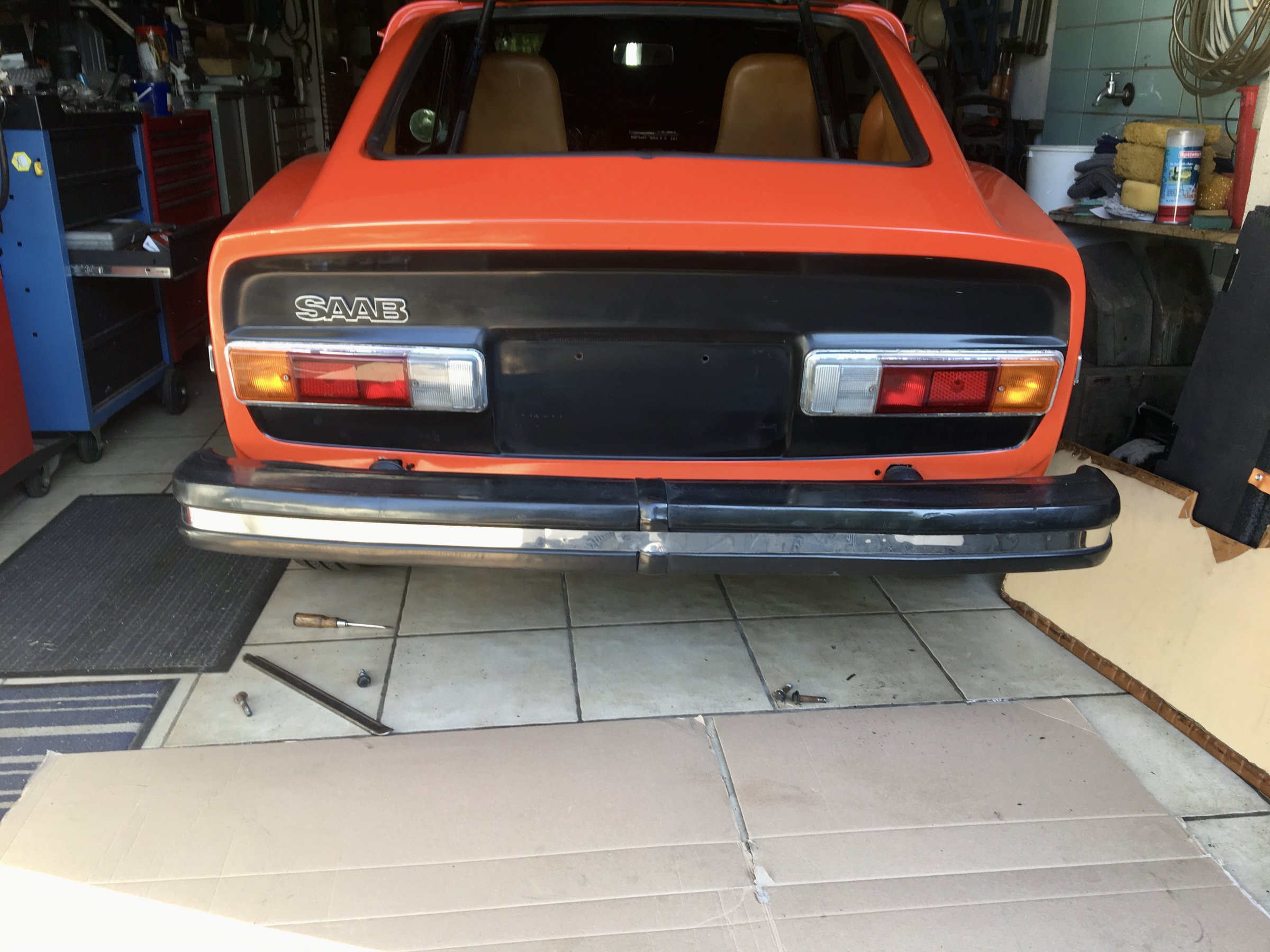

Wie bereits erwähnt, sind die dicken Bumper nicht so mein Ding ...
schöner finde ich die frühere Version bis Mj 1972, da mit diesen Stoßstangen die tolle Karosserieform besser zur Geltung kommt.
Der SONETT Club Schweden bietet zwar Reproduktionen für vorne und hinten an, lässt sich diese aber auch mit etwa 1100,- € zzgl. Versand gut bezahlen.

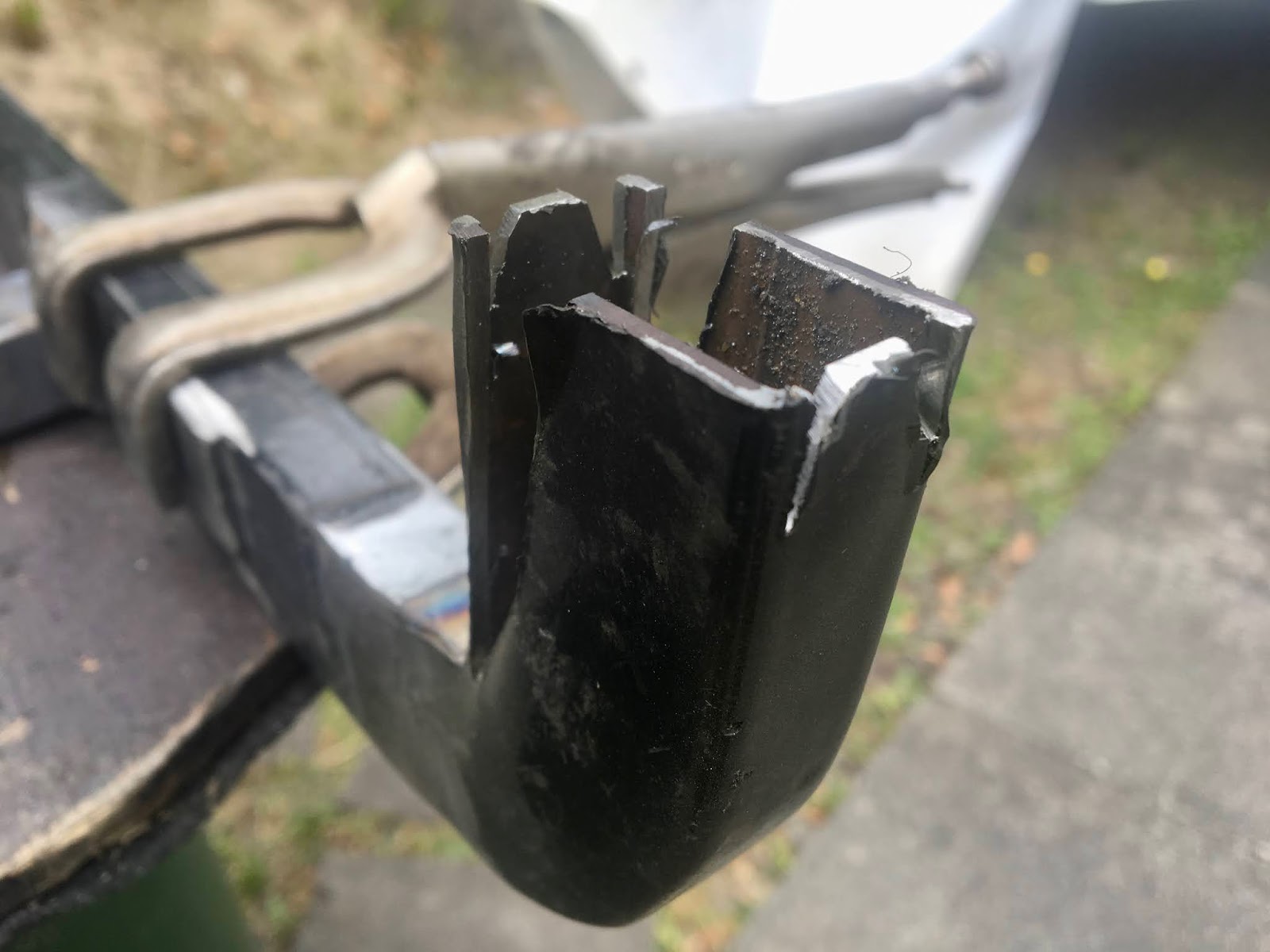

Also wühlte ich in meinem Altmetallbestand und legte los ...
das letzte Bild zeigt ein Prospektbild mit der früheren Version
E99BF692-8D63-4AD2-971C-57B4447DF8C0.thumb.jpeg.dcc2cf0290f355ccd93ce5af762de771.jpeg 0A213568-E0A3-4D18-9896-EC79BDE50404.thumb.jpeg.3c3f39e90273f8f40aace4db9ddee143.jpeg 800580CE-EC5C-4650-8673-7E8039CBEA96.thumb.jpeg.582210f6e479f75403f046b54747864c.jpeg 4838F0A6-874F-4F5B-8316-78361D7279AA.thumb.jpeg.34543a9ab637499dd5c04cbc0db7c836.jpeg 0749B21C-5454-4DFF-B6CB-B602F0585CB4.thumb.jpeg.1ffc4a86e4d4afe4125f5a2dcce96cef.jpeg 8C4F5D39-64FF-4DBC-B7D3-0FCC9B82FD11.thumb.jpeg.a8087db7951726c1548522eb5a76c3d3.jpeg 9C3F51A6-E6BB-4C90-A69F-652071EB50ED.thumb.jpeg.07d1902627b7ea5d4cea36f311945f17.jpeg 87540501-CC94-4B24-A38A-DDA9693D1F31.thumb.jpeg.66a6e53e8f7d19a766276ee77fc710a1.jpeg 9C9F633D-FEC5-4AE8-B03B-E367007566A7.thumb.jpeg.a39e90a3f03b72dda0cafbfd4cda0a26.jpeg 42870BEA-FBC7-4D4E-AEA9-0B183A6BFEB0.jpeg.437153a1f93f75635f07f1d0e8a83bfa.jpeg
Demnächst folgt die vordere Stoßstange :smile: die Arbeiten an dieser sind schon begonnen
:top:
Klasse, der hintere Moustache.

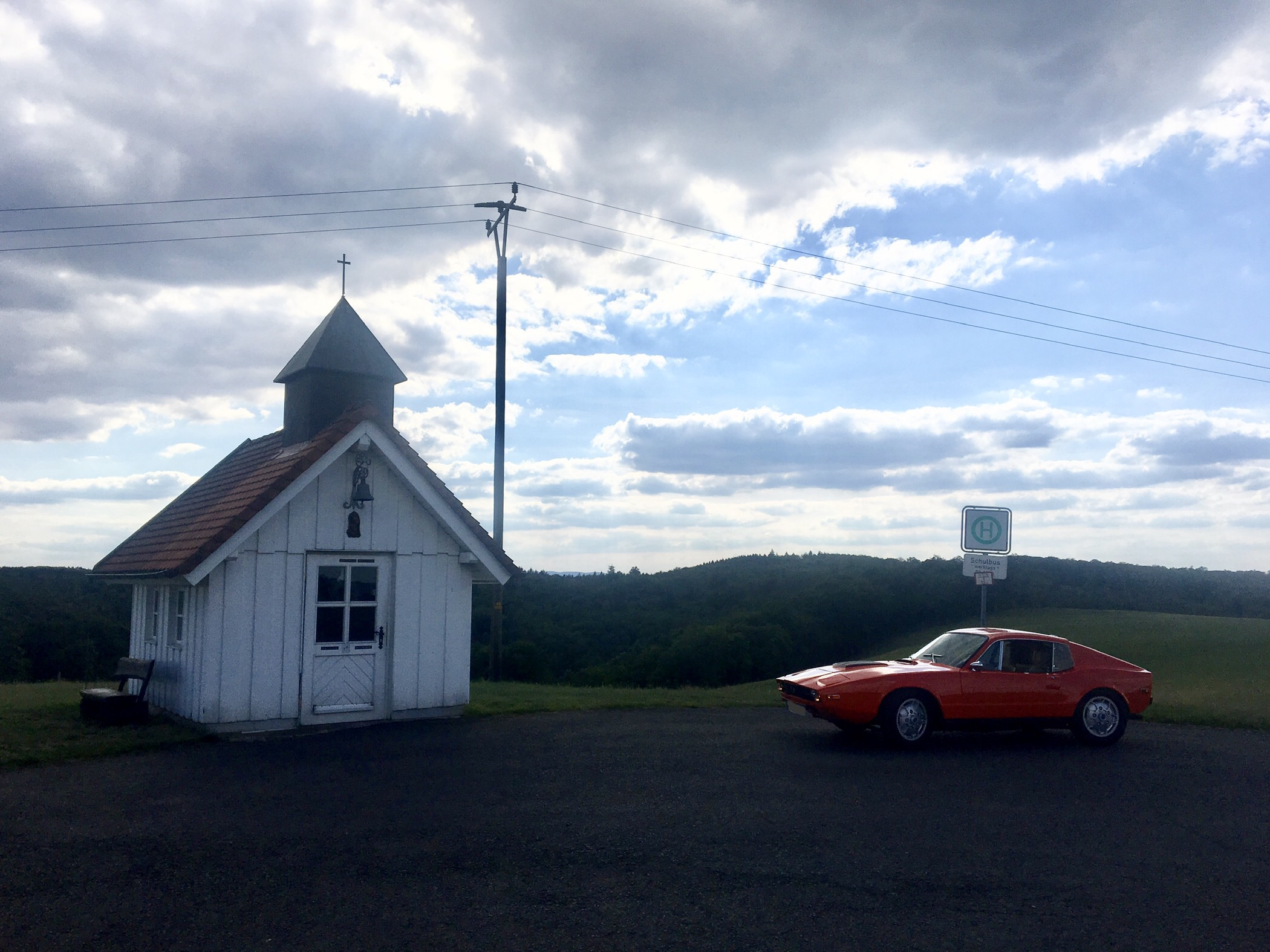

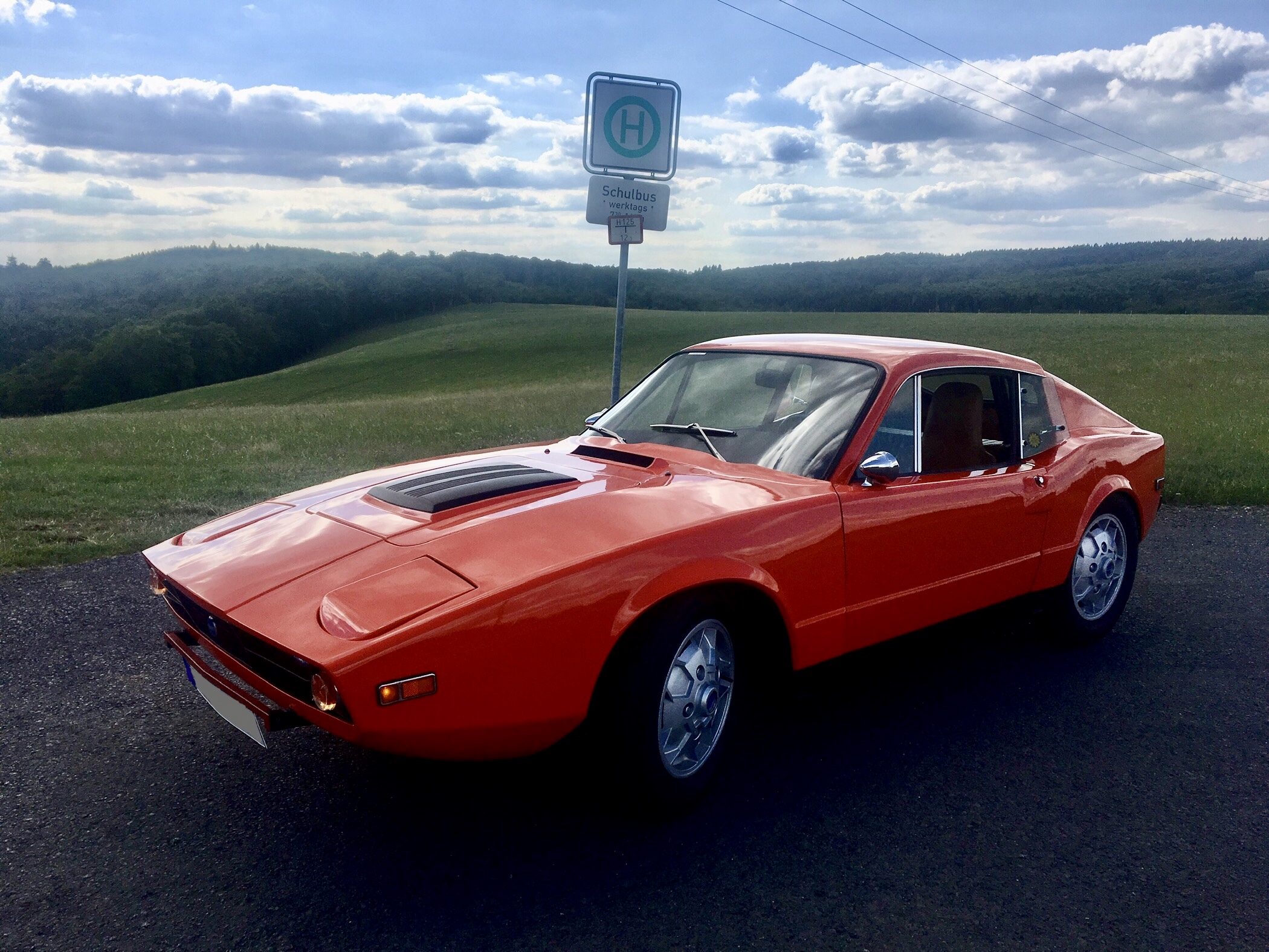

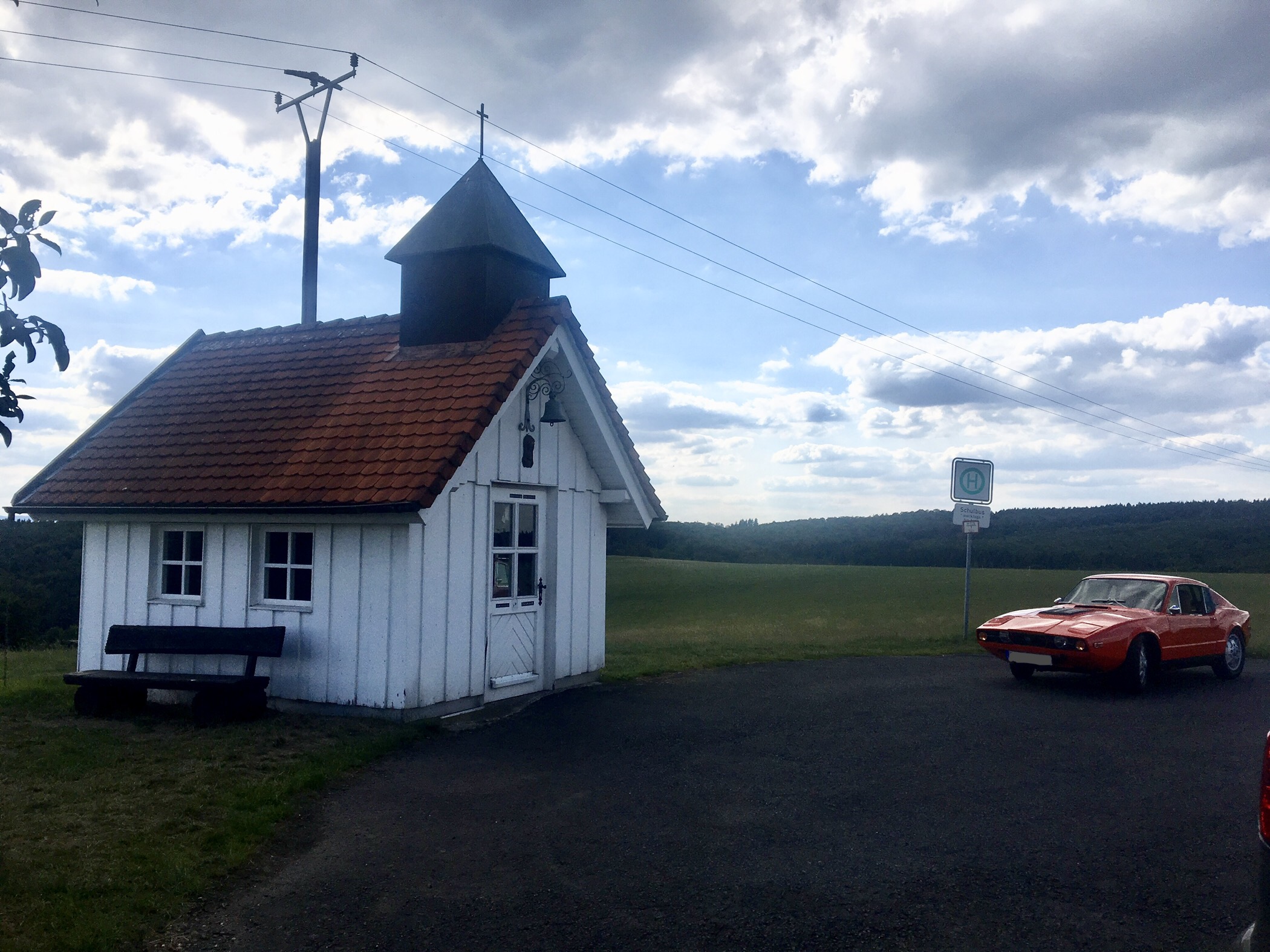

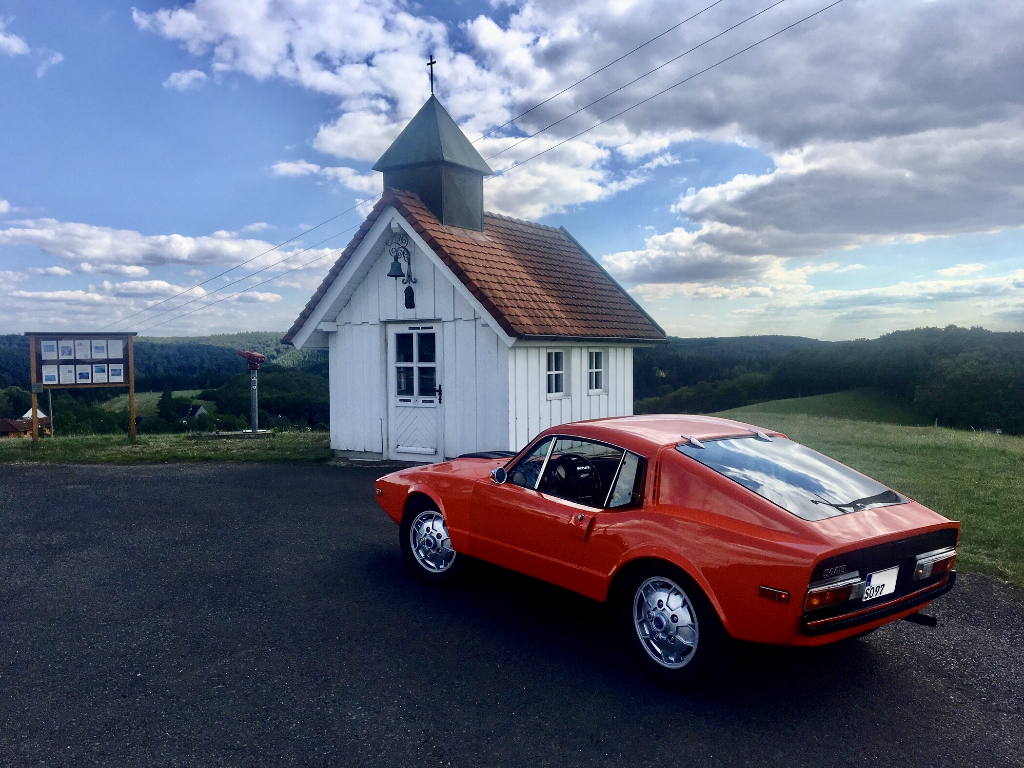

Heute eine kleine Ausfahrt in den westlichen Westerwald unternommen :smile:
BFEA18BC-D7E1-4F52-96DC-5EC0A33701C6.thumb.jpeg.8c34307bde48c1d049bb6abef82bf763.jpeg 7684BEA9-BAA9-4013-947F-CC67A668AF4D.thumb.jpeg.b94eb903c509adfbb2ce25ec3863f1ff.jpeg 2ECD93C9-50F0-4C73-B397-AB4995B90E4B.thumb.jpeg.064bc0b22ed237931473bd75300e6ad5.jpeg F7123AFF-482F-44A6-AD4C-7288B72BD2CB.thumb.jpeg.70fb960dc254ddd9dd30cd500c343fed.jpeg
[ATTACH]182573[/ATTACH] [ATTACH]182574[/ATTACH] [ATTACH]182575[/ATTACH] [ATTACH]182576[/ATTACH]
Sehr schöne Bilder……:smile:……:top:……
Die den frühen Modellen nachemfundenen "Stoßleisten" entsprechen der Sonett einfach besser.
Gut investierte Arbeit :top:

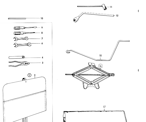

Deshalb gehört in das Bordwerkzeug auch der spezielle Kerzenschlüßel .
Nr. 3, 12, 16 und 18 sind noch vorhanden .... wenngleich stark angerostet, aber immerhin :smile:
ist Nr. 1 die Aufbewahrungstasche?
Nr. 4 könnte ein Fühlerlehrenblattpaket sein (was für ein Wort :biggrin:)
was sind Nr. 10 und 17?
