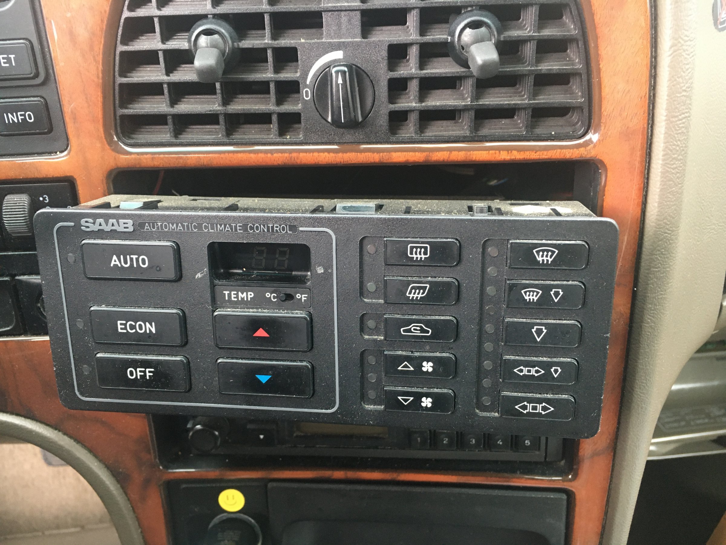

Am einfachsten ist das KlimabedienTeil rauszunehmen und ihn dir dann zu schnappen ;-)
Bitte aufpassen beim Ausbau und nicht “auf den Kanten der Armaturen Tafel abstützen mit dem HebelWerkzeug” - einfach etwas Vorsicht!

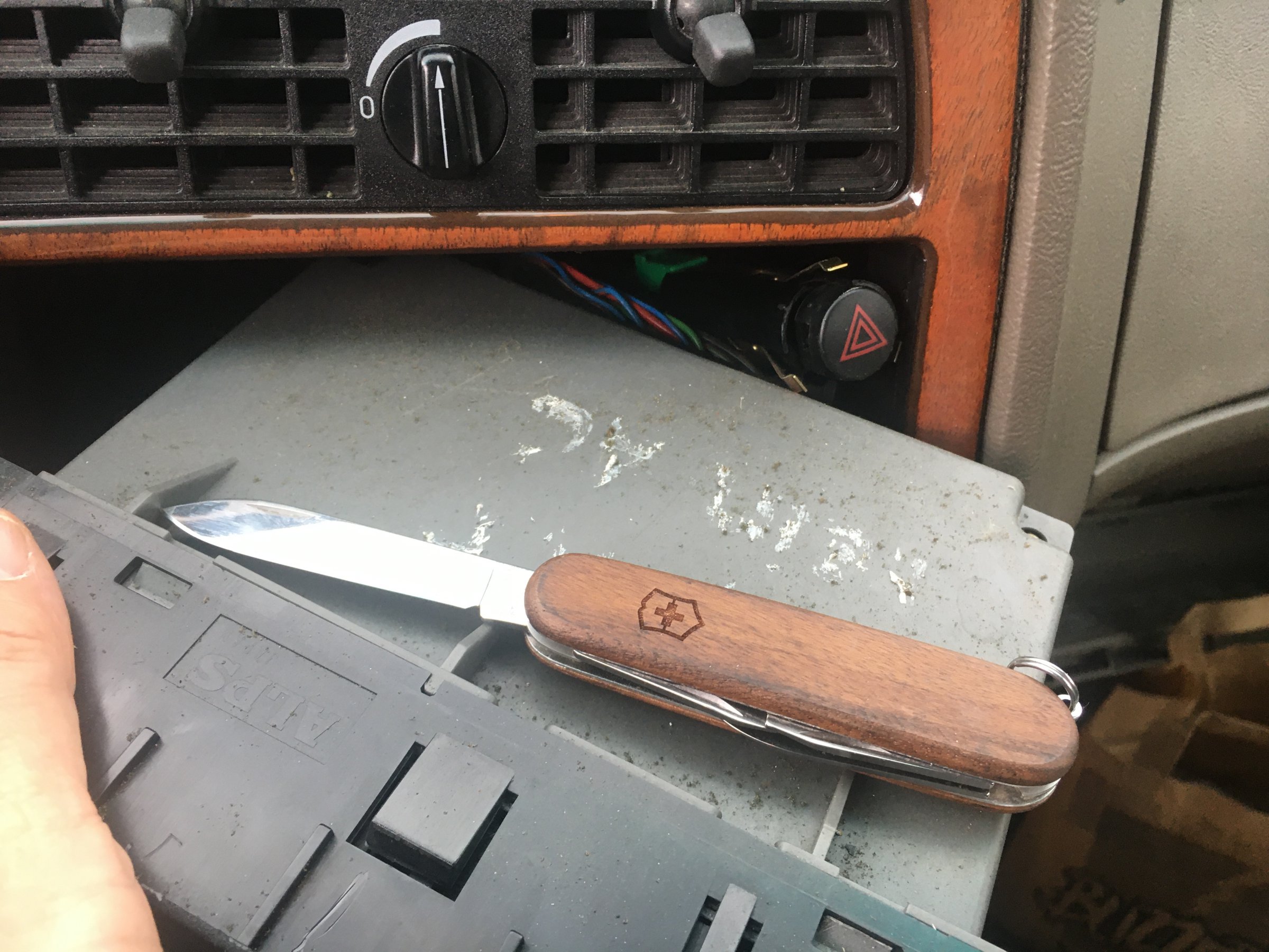

das ging schnell, passendes Bordwerkzeug hab ich immer dabei

Wenn man den Aschenbecher rausnimmt kann man auch ganz ohne Messer das Radio und dann das Klimateil mit der Hand von hinten rausdrücken .
Wär schade ums Holz wenn der Lack abplatzt.

Ich nahm immer zwei Kundenkarten am klimabedienteil. Verhindert definitiv Beschädigungen am Holz.
Zum Kleben zwei k Kunststoff.
Der Knopf kann abgenommen werden.
Auf Freigang achten.

Ich baue mit einer Plastikkarte die Uhr aus. An der Oberseite sitzt ein Metallbügel.
Hab immer Block und Karteikarten im Rucksack. Hab zwei Karteikarten übereinander gelegt, es ging recht leicht raus.

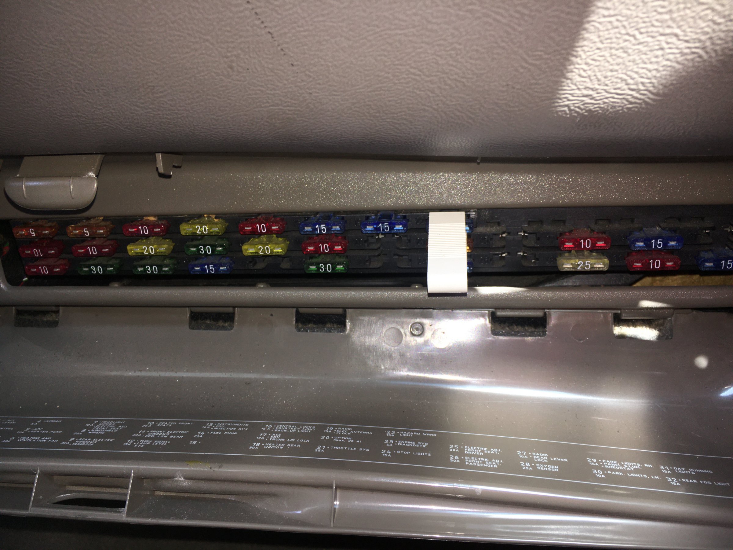

Anstelle des sofortigen Ausbaus hättest du ja zunächst die Sicherung 22 ziehen können, ist ja ein eigener Stromkreis...
hmmm, das hatte ich als erstes gemacht - dank turbo9000 hab ich noch ein Buch.
Gesucht,
gefunden,
gezogen.......
die Warnblinkanlage arbeitete trotzdem weiter....
aber vielleicht habe ich falsch gezählt
ich probiere es noch einmal aus, wenn ich einen neuen oder reparierten Schalter drin habe.
...so war es wohl :rolleyes:. Habe es soeben an meinem ausprobiert, nach Ziehen der Sicherung 22 ist der Warnblinker tot :smile:
