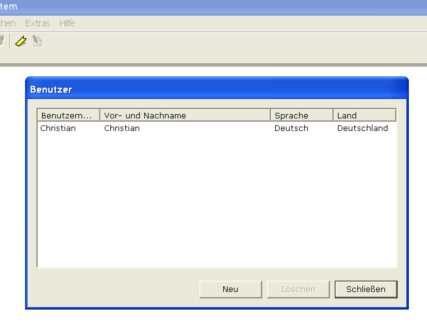

Hi @ll
habe mir den WIS aus MEGA (Default) heruntergeladen und laufen lassen. Es läuft aber nur in Englisch:
DL-SYS meint
"Den gewünschten Benutzernamen und Namen eingeben.
Anschließend die Sprache und den Markt eingeben.
WIS neu starten und beim Begrüßungsbildschirm den soeben erstellten User auswählen."
Frage: welcher Benützernamen und Namen soll man eingeben?? um die Sprache auf Deutsch zu ändern?? irgendwie scheint es nicht zu klappen bei mir
Danke für e. Hinweis
Extras -> Benutzer...
Neu -> und alles nötige eingeben
