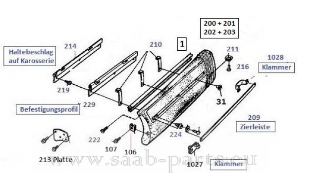

Hi Folks, ich muss jetzt doch noch mal nachfragen. Die neue Radlaufleiste ist mit viel FF endlich dran, ebenso das Seitenteil der Rückhaut. Es gibt da eine Schraube etwas unterhalb der Krümmung des Plastikteils am Radlauf also etwa auf zwei Uhr. Nur gibt es an der Karosse keine Aufnahme – man kann die Schraube nur in die -Lochnase- drehen und sie hält auch nur, weil sie von Innen gegenhält und in den Radkasten lugt. Das kann doch wohl so nicht stimmen, oder? Wenn ich nerve, bitte gerne löschen. Ansonsten vielen Dank!

… ich hab hier eine Grafik gefunden, die das ganz gut visualisiert. Es handelt sich um die Schraube mit der Ziffer 222. Die wird wohl tatsächlich ins Leere gedreht?!
Warum sollte sie das?
Die wird in die auf die Klemmleiste aufgeschnappte Klammer gedreht. Die Klemmleiste selbst steckt au dem Radlauf.
Bei Non-Aeros ist die Leiste nur ein Teilstück, bei Aeros eben ganz umlaufend, da hier auch die äusseren Radlaufleisten drangeschraubt werden...
Ah, an der Stelle von 222 ist bei den älteren Baujahren mit den schmalen Radlaufleisten diese besagte Blechlasche angenietet, die dann innen im Radhaus verschraubt wird. So habe ich das im Kopf jedenfalls.
Danke Klaus, dann fehlt bei mir wohl die Klammer. Ich muss mir das mal beim 900er meines Nachbarn anschauen, wenn der aus dem Urlaub zurück ist.
Danke, Erik! Wie gesagt, ich schaue mal beim Nachbarn. Bei mir ist wohl nicht komplett.

Dazu brauchst Du aber auch noch jeweils die Klammer, in die geschraubt wird.
Ja, hab ich auch gesehen. Dank und Gruß an dieses wunderbare Forum!
