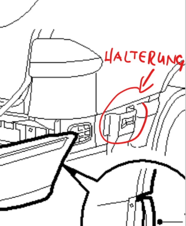

Ich habe nun meine billige AHK für das 9-3 Cabrio hier(*) und habe ein Problem: Ich habe trotz intensiver Suche nicht ein Bild oder eine verständliche Erklärung im Netz finden können, wie der hintere Stoßfänger beim 9-3 der ersten Generation links und rechts gelöst wird. Beim 900 II habe ich es damals irgendwie geschafft, aber ich weiß nicht mehr wie und ich weiß nicht, ob das bei den beiden Modellen überhaupt genauso geht.
Wer kann mir sagen, wie der Stoßfänger hinten demontiert wird? Ich möchte ihn ohne Schäden zu verursachen abbauen.

Außer den Verschraubungen an den vorderen Stoßstangenecken ist diese nur von innen mit je zwei Muttern verschraubt, erreichbar vom Kofferraum aus, nachdem die Abdeckung über der Ladekante abgenommen ist. Dazu müssen AFAIR auch die ggf. vorhandenen Zurrösen abgeschraubt werden. Dann kann sie gerade nach hinten abgezogen werden.
Das gilt für den 900II - ob es beim 9-3I wesentliche Abweichungen gibt, kann ich mangels Erfahrung und WIS nicht sicher sagen, denke aber nicht.

Ich habe nur Anleitungen finden können, wo man irgendwie die Stoßfänger seitlich über etwas oder um etwas herum aushebeln soll, was viel Kraft erfordern soll. Ich will vermeiden, mit viel Kraft in die falsche Richtung zu drücken oder zu hebeln und dabei z. B. Haltenasen abzubrechen oder etwas in der Richtung.

Du mußt hat die Stoßstange recht rabiat aus den Radhäusern ziehen, Die Hülle umgreift die ja.
Am besten einer rechts, einer links ziehen und dann nach hinten.
Man muss halt aus den Radhäusern raus und beim nach hinten ziehen den Lack nicht mit den "Ohren" zerkratzen.
Wie genau? Was muss in welche Richtung gezogen oder gedrückt werden, um die Seiten auszuhaken?
Gruß Michael
Denn die 4 Muttern im Kofferraum weg sing und die Schrauben im Radhaus raus sind, zieht man die Hülle der Stoßstange aus dem Radhaus, ist ja nur Plaste.
Und während man so weit zieht, dass das nach hinten weggeht, dann halt nach hinten.
Also rechts und links vorne nach aussen ziehen, dabei nach hinten weg mit dem Teil.

Nach dem, was ich finden konnte und gelesen habe, erwarte ich so etwas (die linke Seite von oben gesehen):
Bei Bantansais Beschreibung eher so etwas:
Kommt das hin? Dann wäre es ja recht einfach.
Gruß Michael
Gruß Michael
passt, Du musst am Radhaus nach aussen bekommen, selbsterklärend.
Dann außen halten, damit beim nach hinten weg ziehen nix zerkratzt.
Es ist eigentlich recht einfach und allzuviel Kraftaufwand ist auch nicht nötig. Nachdem man die Seitenteile etwas nach aussen gezogen hat um sie am Radlauf frei zu bekommen, wird sie einfach nach hinten abgezogen. Dabei sitzen die Seitenteile mit je zwei angegossenen Finnen in einer Führung und ziehen sich dabei ebenfalls nach hinten heraus (Edit: Umformuliert, da vorher missverständlich). Das ist die Sicherung gegen Flattern der Seitenteile. Wenn Du dich unter das Auto legst, kannst Du diese Führungen links und rechts von innen sehen.
Also, raus gehts einfach mit etwas Schmackes nach hinten, bei der Remontage muss man darauf achten, dass die Finnen wieder greifen, sonst spreizt die Stoßstange seitlich ab.

Ich hatte hier nicht mehr nachgesehen, bevor ich es in Angriff nahm. Der erste Schock: Niete! Dann habe ich vorsichtig mit den Fingerspitzen probiert, ob sich der Stoßfänger bewegen ließ. Das war machbar. Das bedeutete links und rechts aushaken und den gesamten Stoßfänger mit Gefühl nach hinten ziehen. Das war machbar. Der Haken ist dran.

Ja, ist wenn man weiß wie es geht sehr einfach. Ecken am Radhaus nach vorne ziehen, dann zur Seite aushaken. Die 2 Muttern im Kofferraum lösen und dann die Stoßstange nach hinten abziehen.
