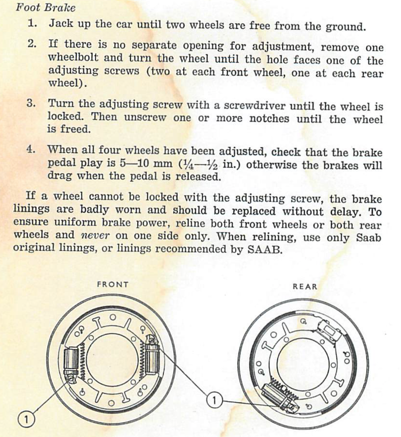

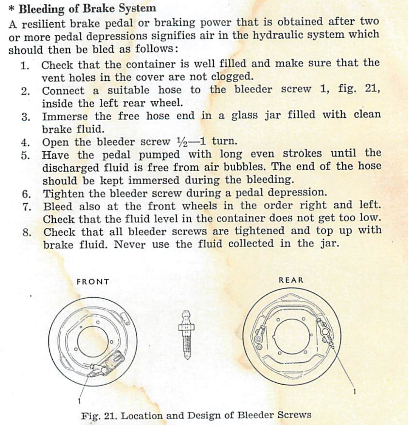

Nach einem kurzen Blick in das engl.sprachige Manual scheint das Prozedere beim Entlüften sich von der üblichen Vorgehensweise stark zu unterscheiden.

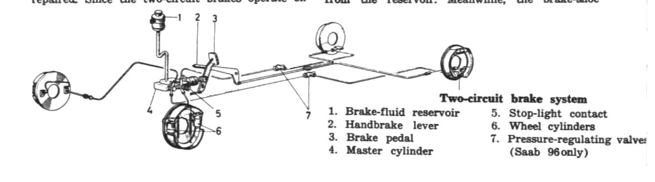

Die Abbildung oben bezieht sich auf die Zweikreisanlage, in Cameos Auto ist aber eine Einkreisanlage.

In den vorderen Trommeln gibt es 2 Zylinder die jew. auf eine Backe wirken, daher die beiden Leitungen. Hinten gibt es nur einen Zylinder.
Zum Entlüften alle Räder entlasten und und vorne links beginnen. Es gibt ein Ventil in der Leitung zu den hinteren Trommeln das verhindert, dass bei scharfem Bremsen die Hinterräder blockieren. Da vor diesem Ventil Luft in der Leitung ist wird die beim Entlüftungsversuch komprimiert und die Federkraft des Ventils kann nicht überwunden werden.
