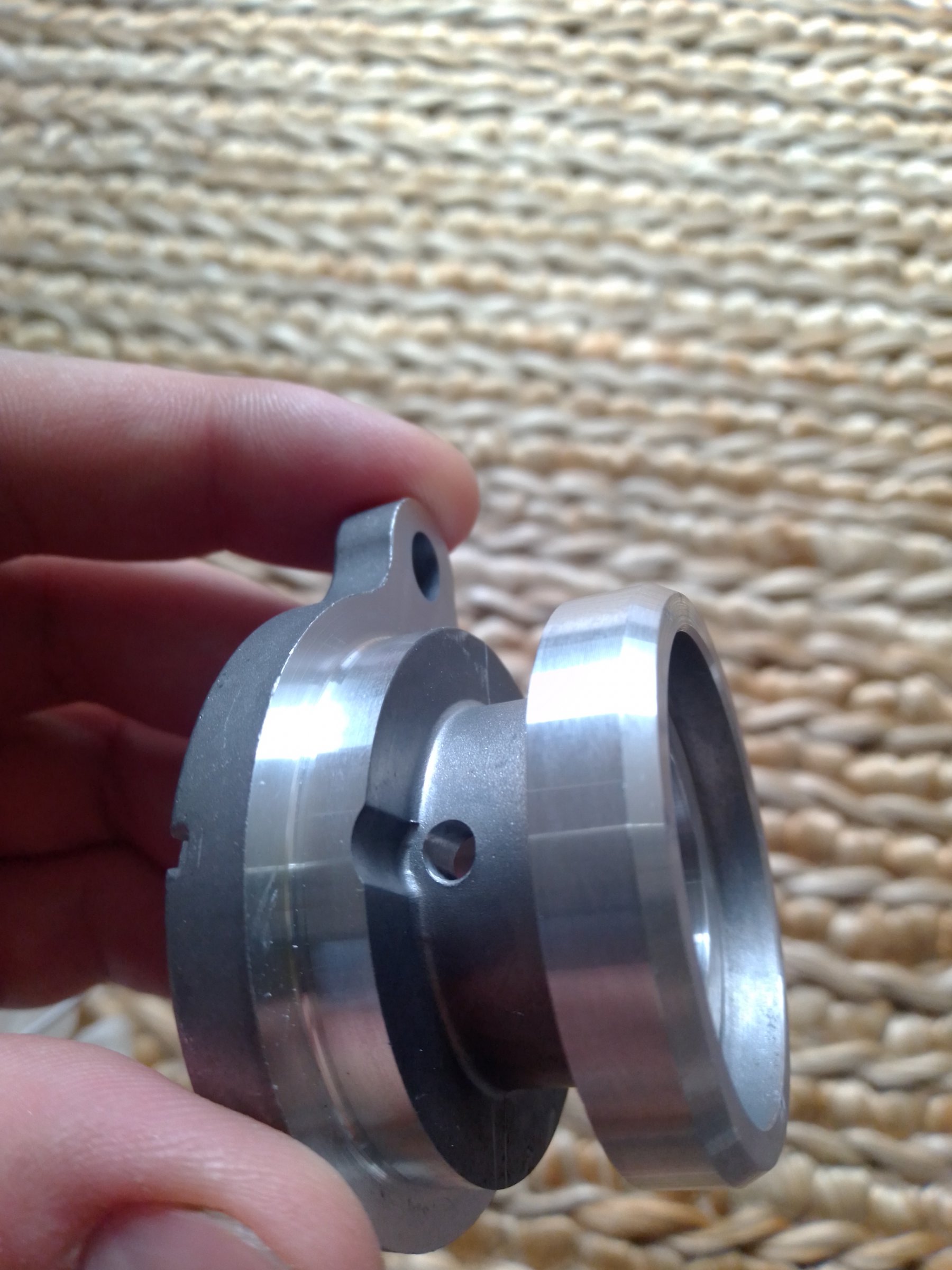

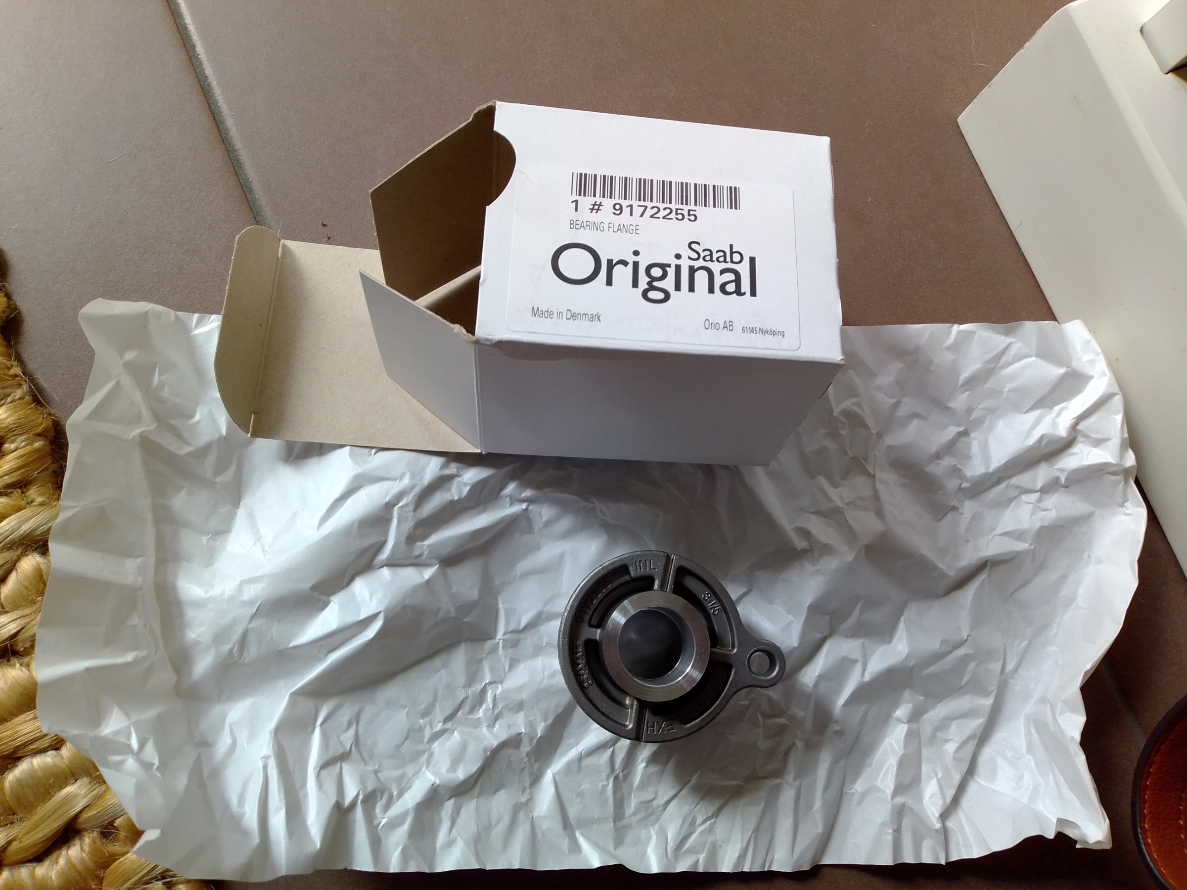

Nun eine Frage. Ich habe auch die vorderen Lager der Ausgleichswellen bestellt (auf der Steuerseite). Wird dieser Lagerflansch am Block mit 518er Loctite abgedichtet oder dichtet das durch die Passung ab?! Finde im WIS nichts ?!
Grüße
die kommen trocken rein. Was soll da abgedichtet werden? Ob das Öl links oder rechts runterläuft ist doch egal.
In diesem Gehäuse ist eine Lagerschale eingesetzt mit einer Ölbohrung.
Wenn ich also zum Steuergehäuse hin nicht abdichte dann würde ja in der Theorie der Öldruck verloren gehen?!

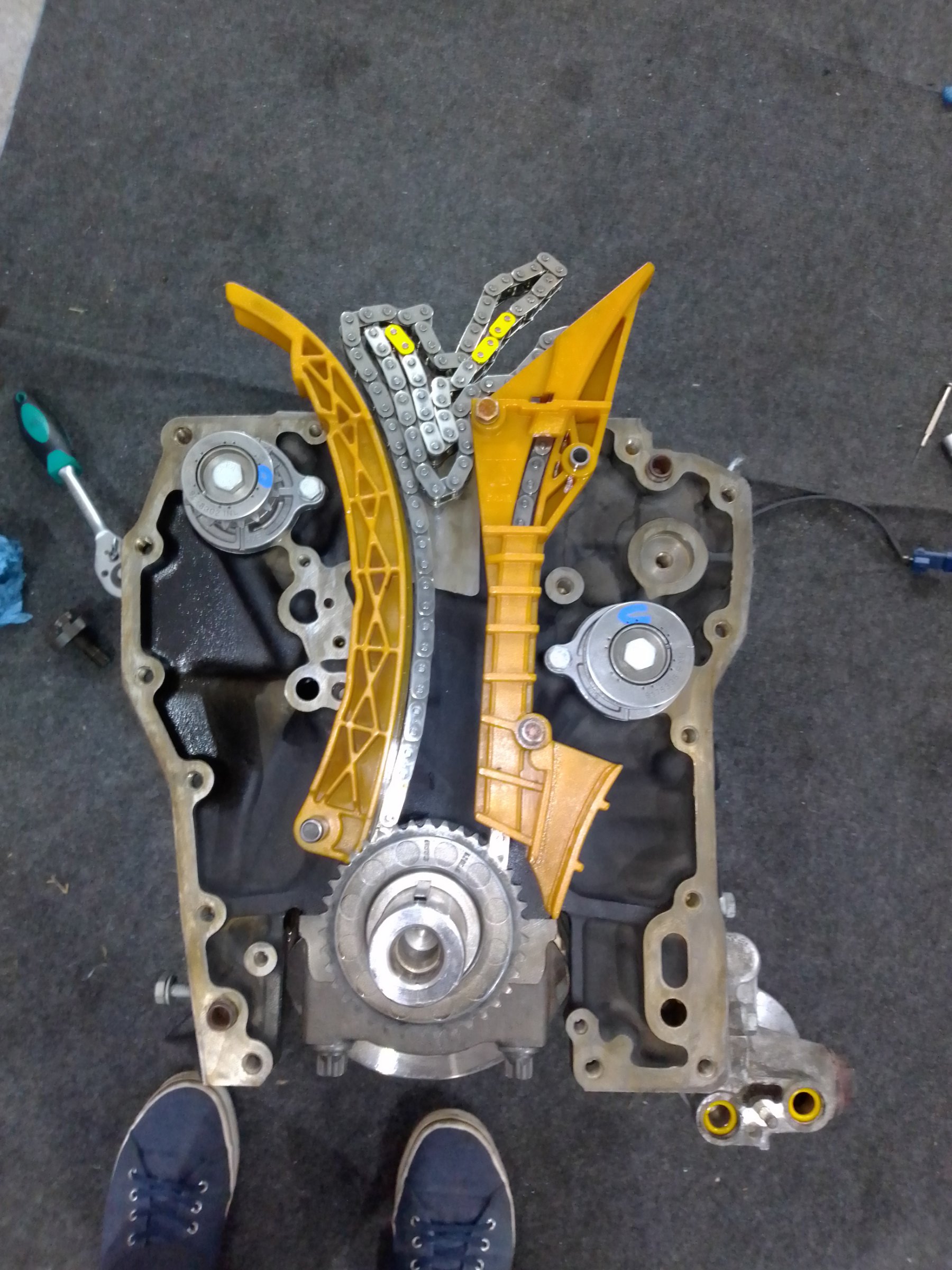

So, Motor ist fertig und kann geholt werden. Leider teilte man mir soeben erst mit das zwei Ölspritzdüsen für die Kolbenbodenkühlung defekt seien. Das Rückschlagventil in der Düse sei kaputt.
Jetzt muss ich mir erst zwei neue Düsen besorgen oder versuchen die alten evtl. durch reinigen wieder "gangbar" zu bekommen. Somit kann ich den Motor wohl erst einbauen, wenn alle Teile da sind -.-
Sollte natürlich ein Rückschlagventil in der Düse defekt sein, zieht der Ölkreislauf natürlich Luft und die entsprechenden Kanäle laufen leer. Dies kann natürlich auch ein Grund für einen Lagerschaden o.ä sein.

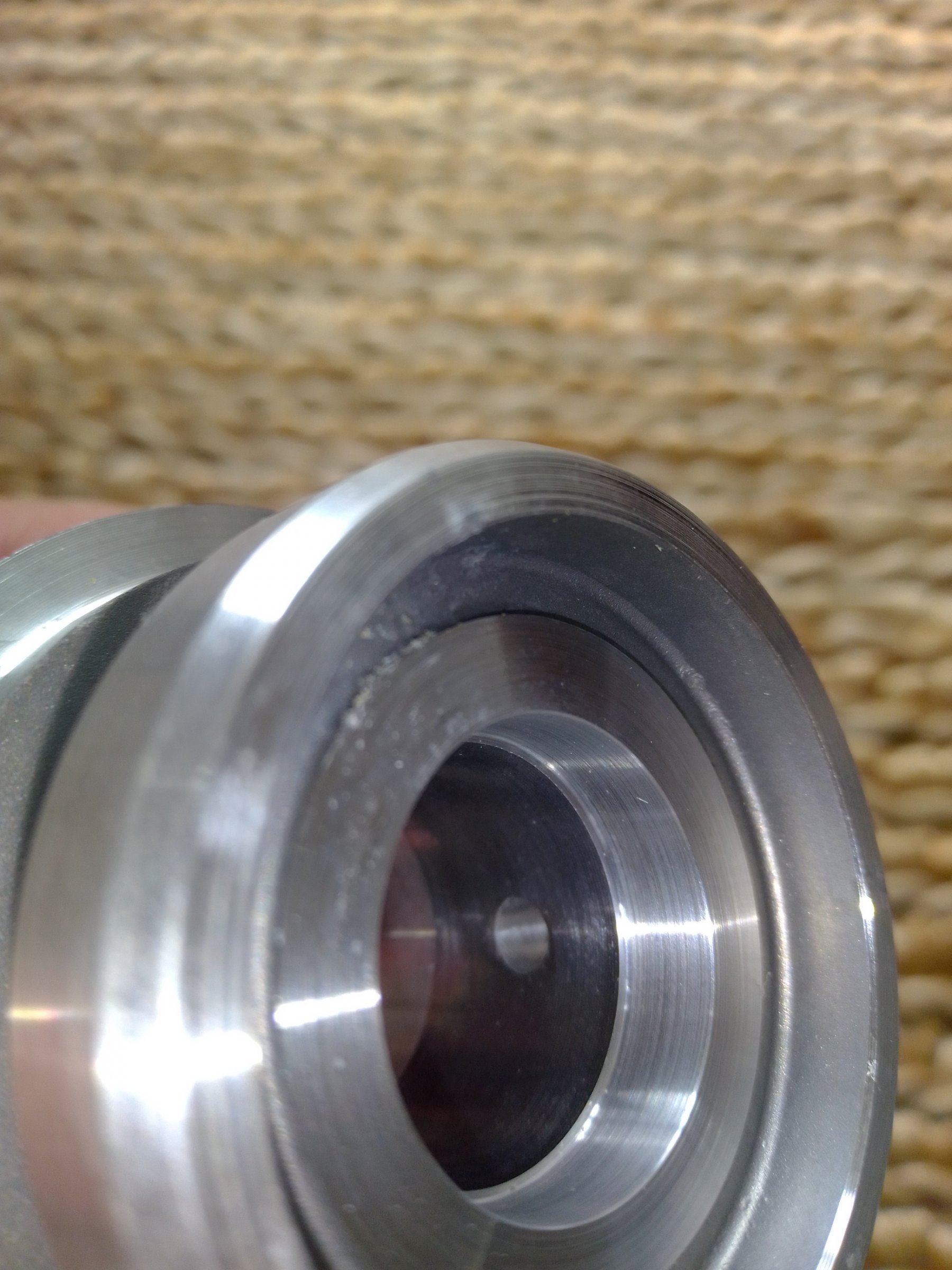

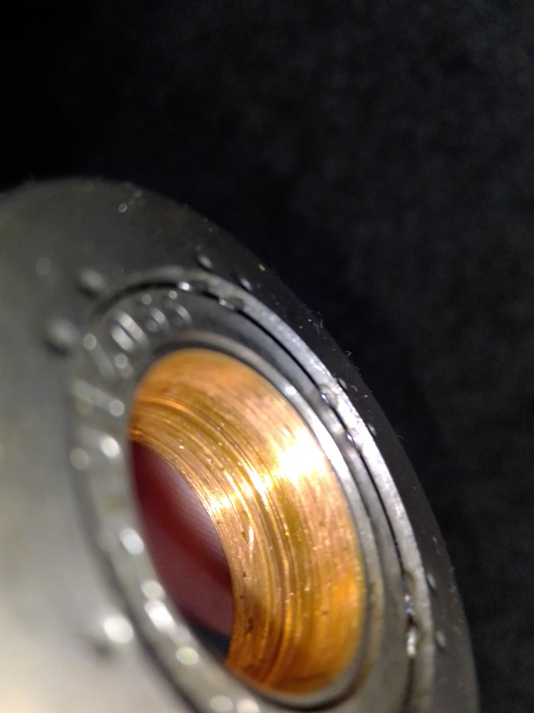

So, Motor abgeholt. Alles soweit gut. Lediglich der Block wurde nicht geplant da vermessen und als i.O befunden.
Zwei Ölspritzdüsen sind defekt. Es handelt sich nicht um ein Rückschlagventil sondern um ein Druckregelkolben.
Sprich dieses Ventil in der Ölspritzdüse ist bei niedrigem Öldruck geschlossen und geht erst bei steigender Drehzahl bzw. höherem Öldruck auf. Zwei waren undicht und genau auf der Seite der Steuerkette.
Somit hatte der Motor im Stand wohl nicht besonders guten Öldruck und leider scheint an diesem Kanal auch das Umlenkrad der Ausgleichskette zu hängen. Die Lagerschale im inneren ist komplett zerfressen. Wobei die Kette samt Räder erst 25.000km gelaufen hatte.
Werde nun wohl ein neues Umlenkrad und die Ölspritzdüsen ordern. Hilft ja alles nichts. Ein Geldgrab vor dem Herrn.

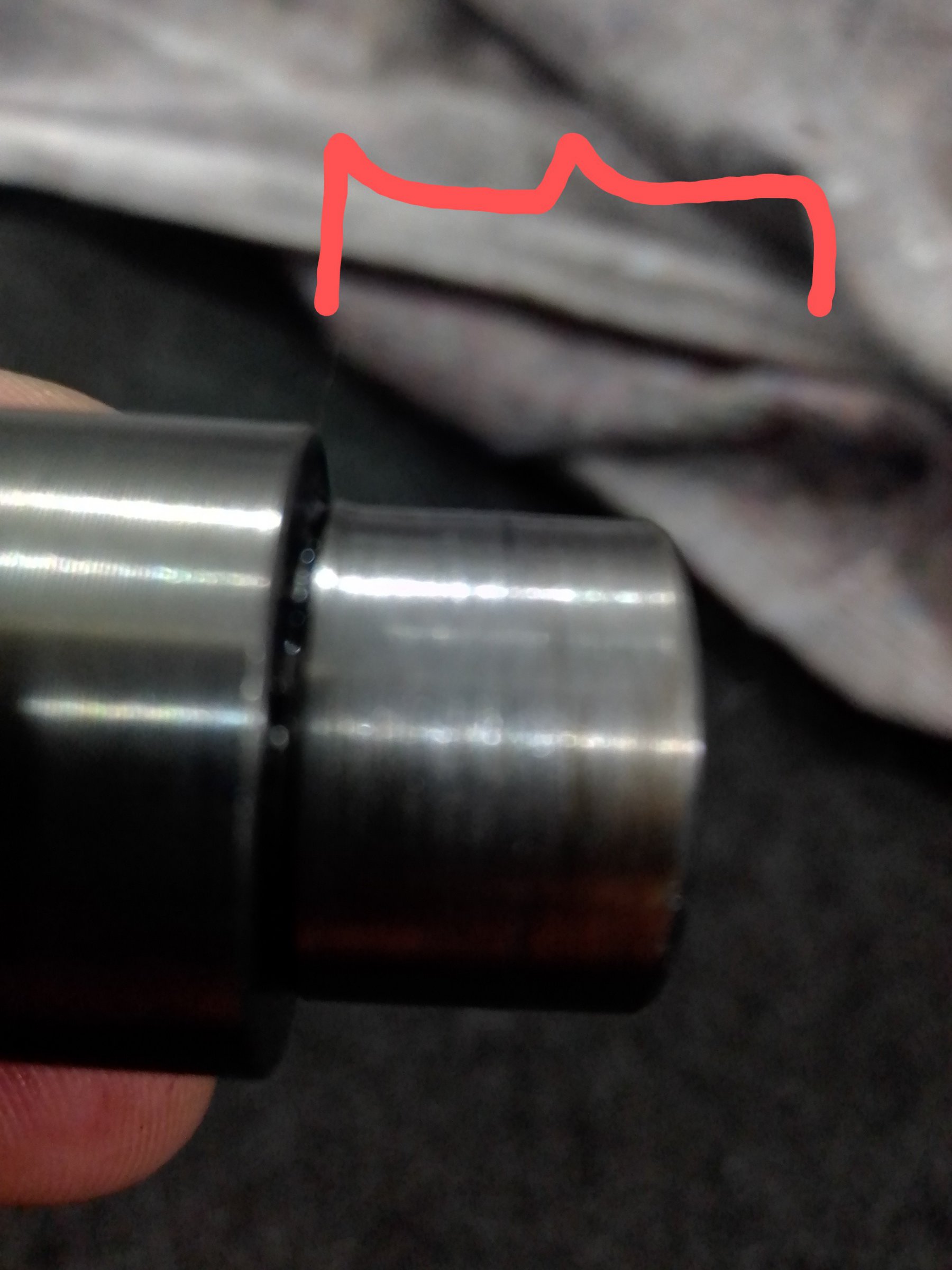

Noch ein Bild vom Gegenstück des Umlenkrades. Das rote "gezeichnete" ist die sichtbare und gefühle Kontur. Kein Wunder ging der neue Turbo über den Jordan...

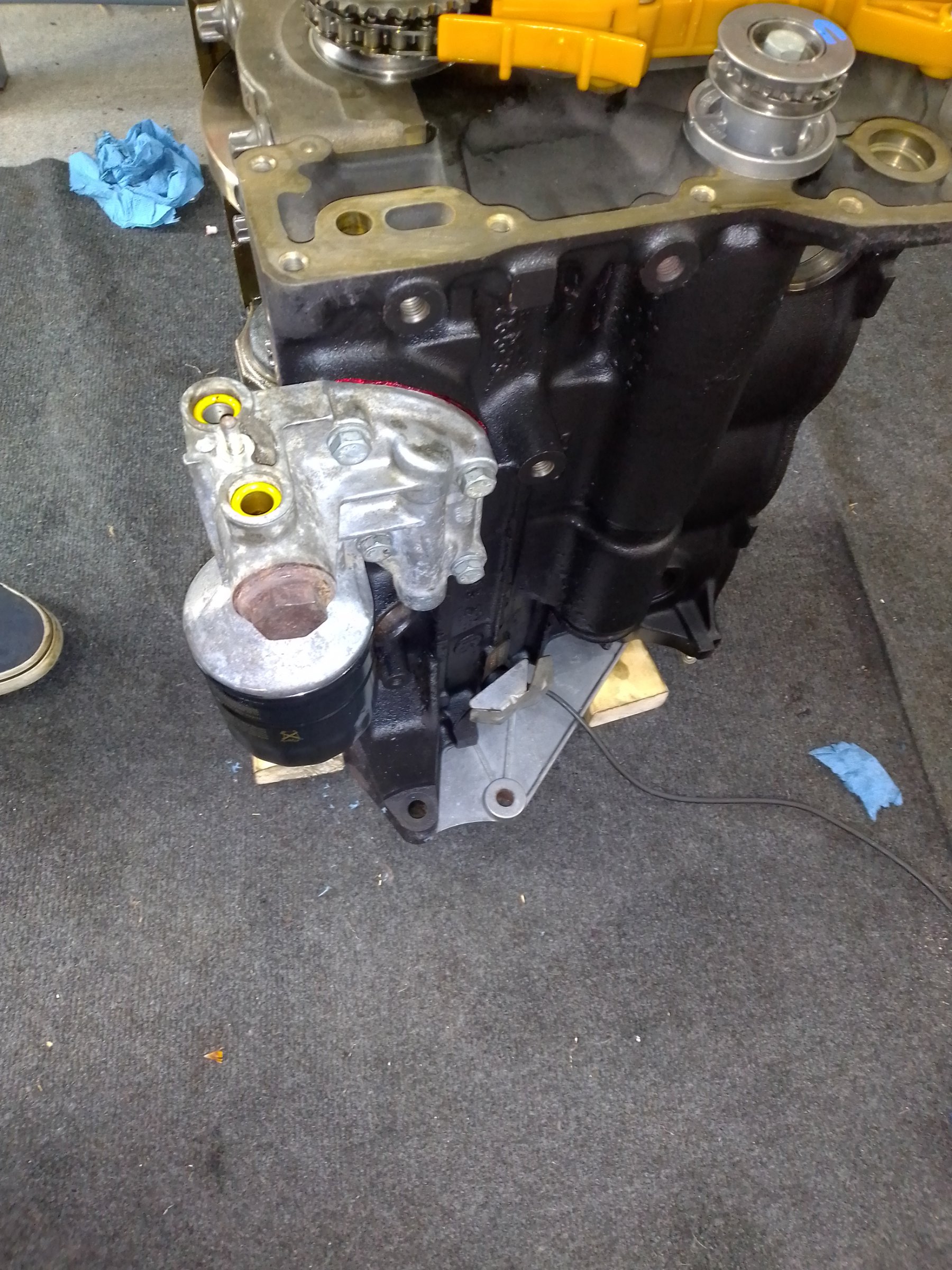

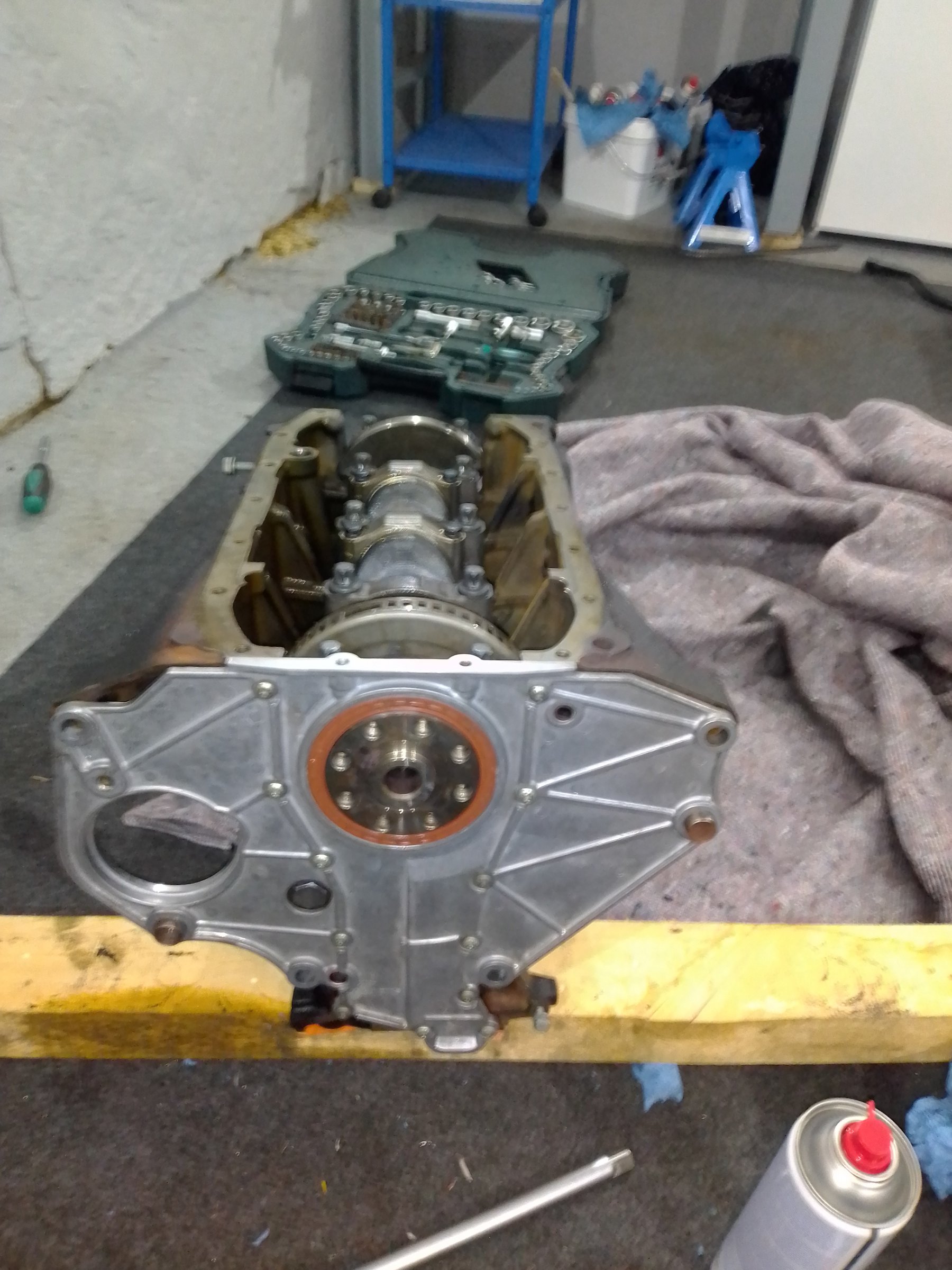

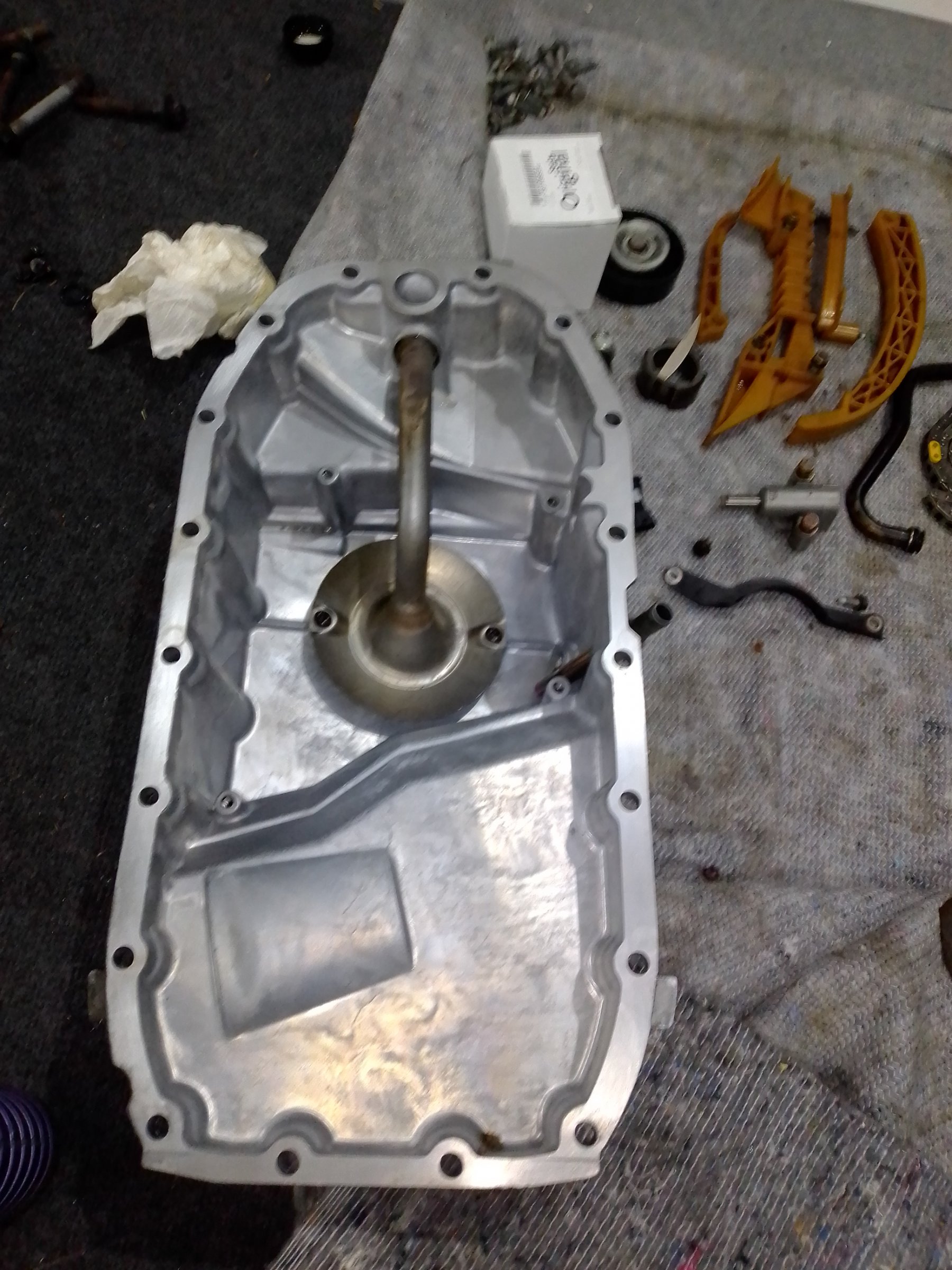

Bissel was geschafft heute. Das Umlenkrad der Ausgleichkette ist heute gekommen. Jetzt fehlt noch der Stummel und ich kann den Kettendeckel montieren. Die hintere Endplatte ist eingeklebt und mit nem neuen Simmerring montiert. Ölfiltergehäuse auch eingeklebt.
Wenn der Kettendeckel dran ist kommt die Ölwanne wieder dran und das Schwungrad. Neue WaPu liegt bereit und vlt schaffe ich es am Wochenende den Block rein zu hängen.

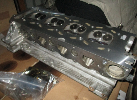

Den Kopf gebe ich zu einem späteren Zeitpunkt auch zur Instandsetzung.
Da bist du mir schon ordentlich ein paar Schritte voraus. Ich mache erst noch den Motorraum schön, bevor ich mich dem Motor widme. Dafür liegt mein Kopf schon überholt bereit... :smile:
