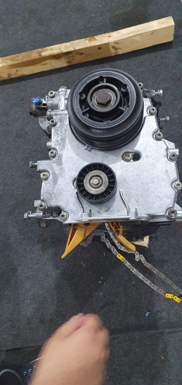

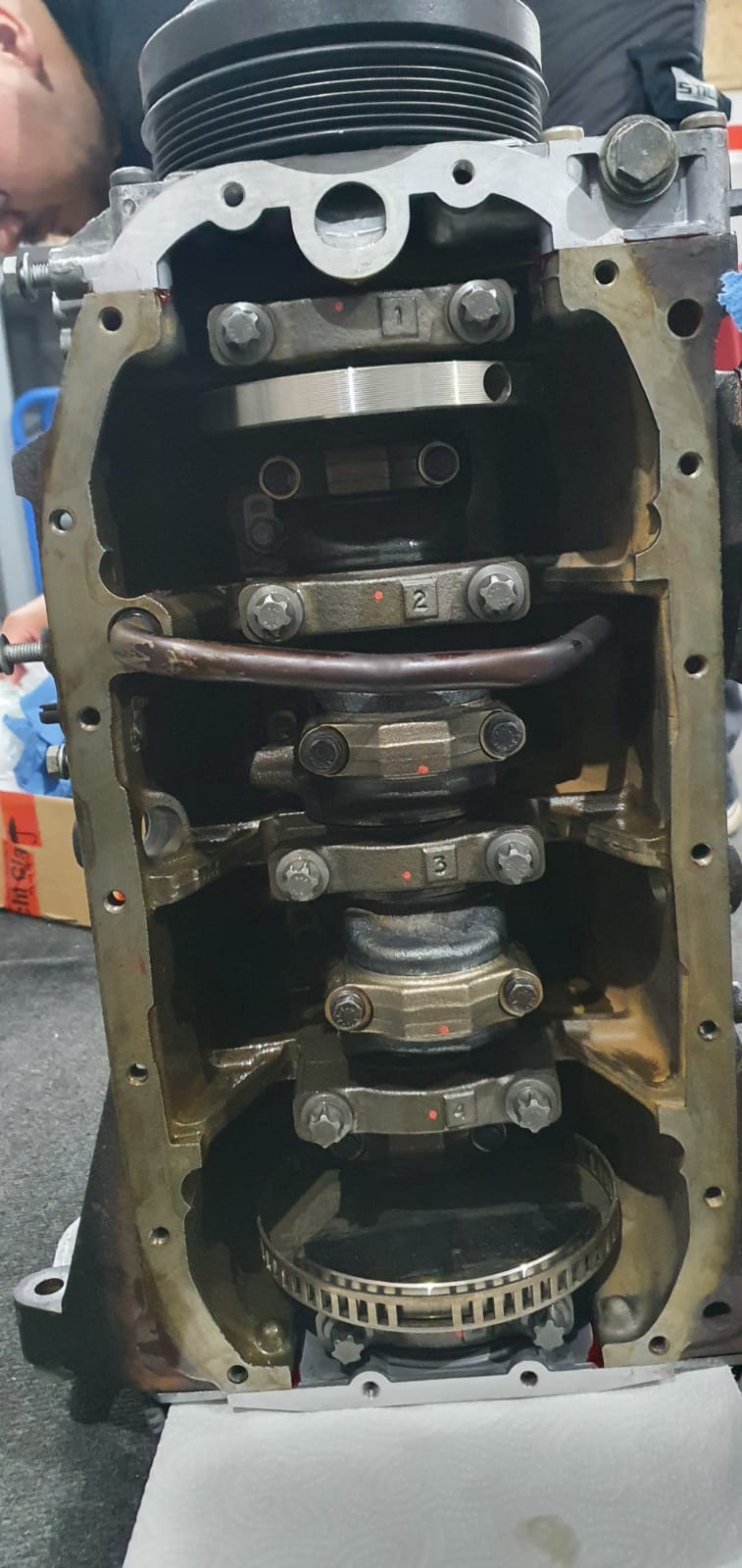

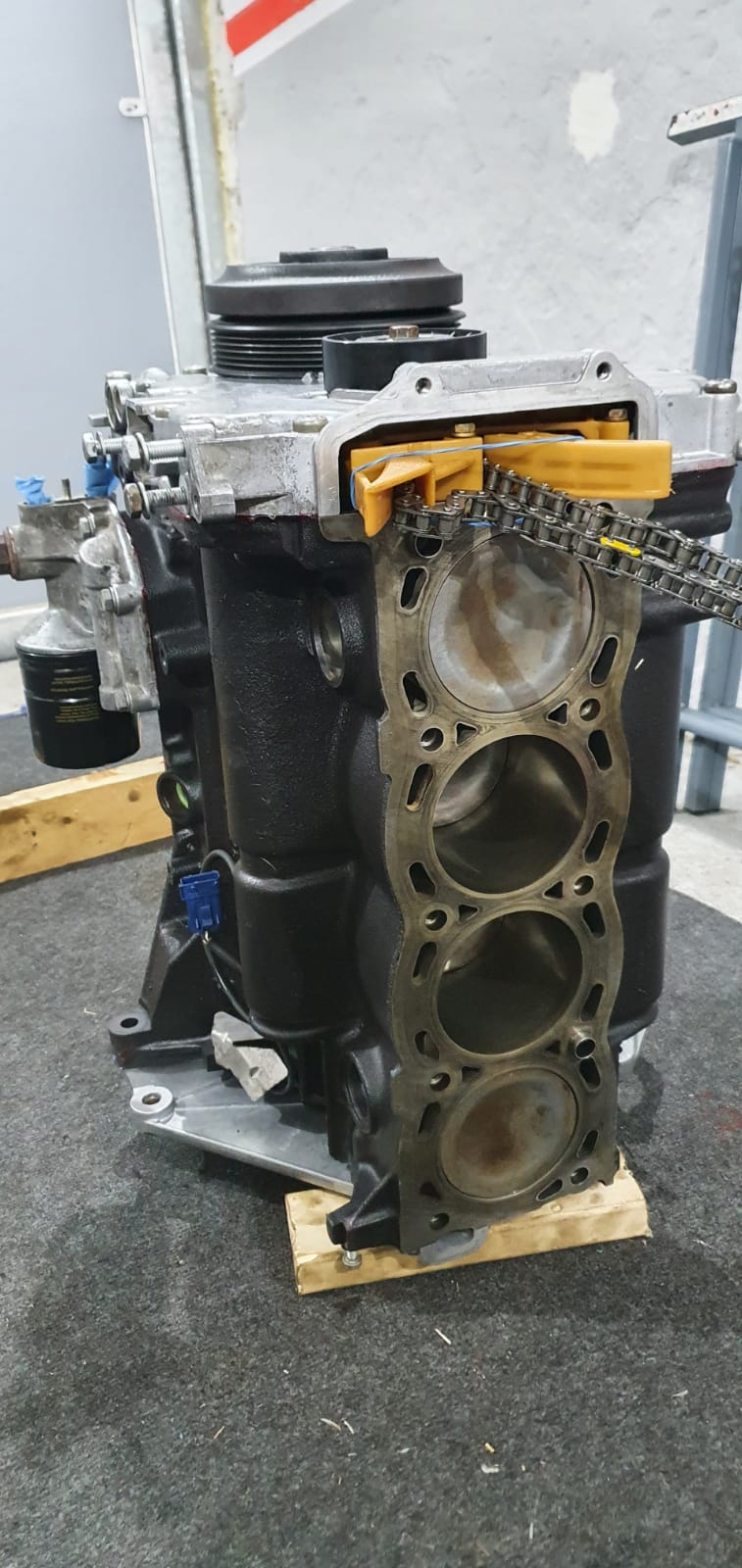

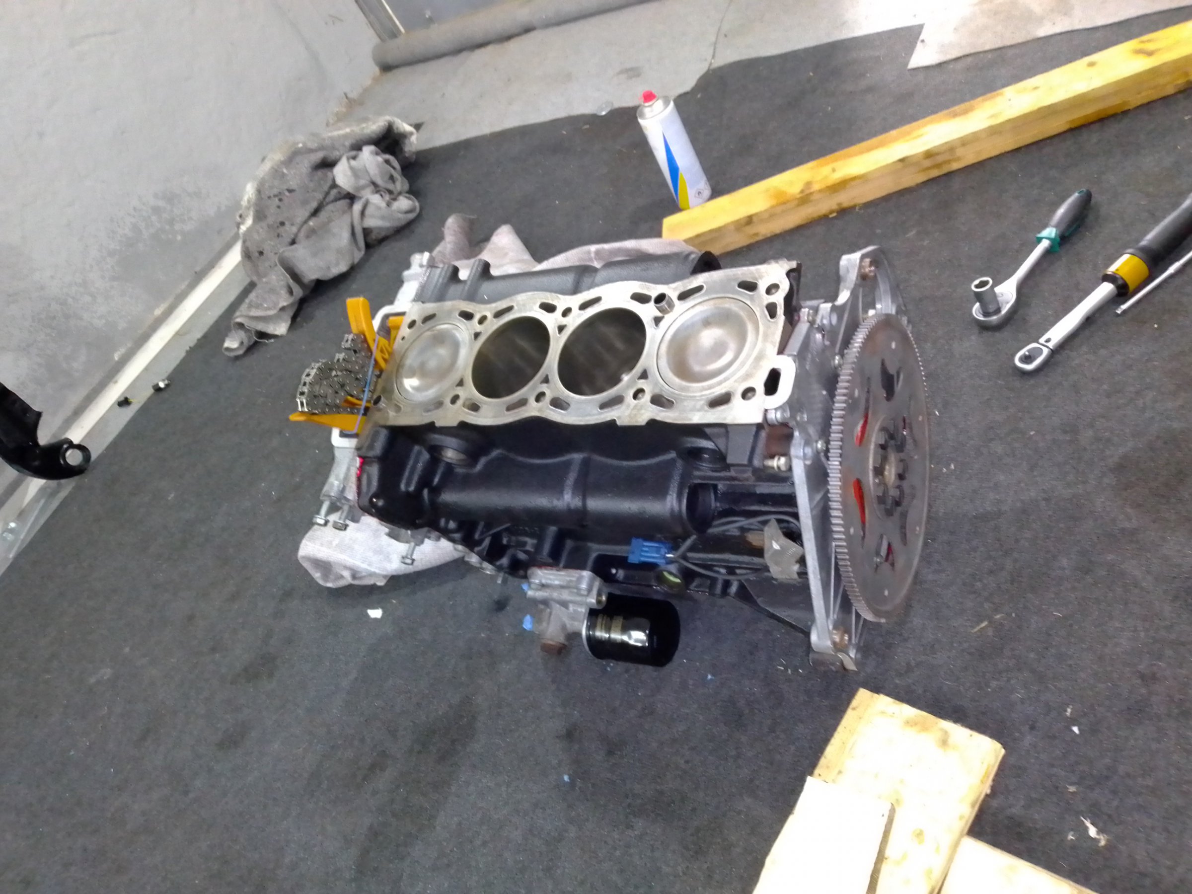

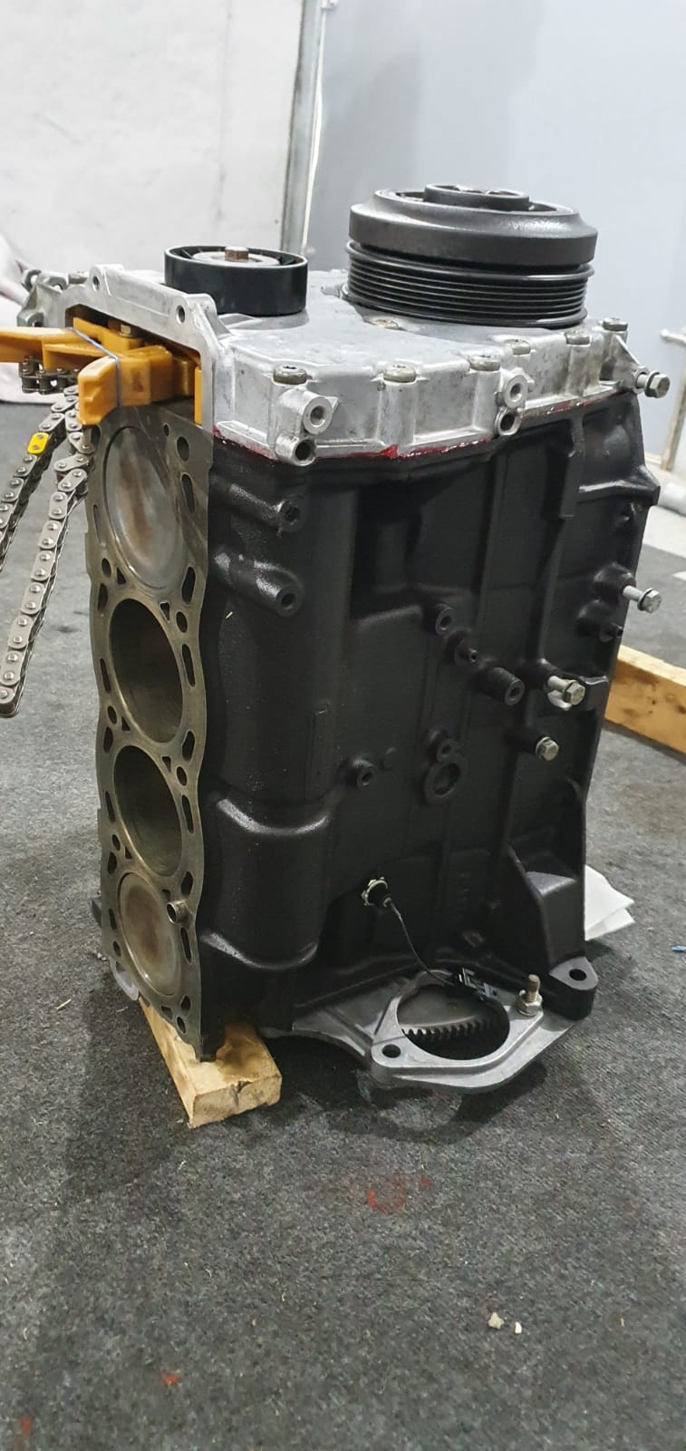

War heute in der Garge und habe weiter komplettiert. Ketten drauf, Steuerdeckel drauf, Ölpumpe rein und Riemenscheibe drauf. Ebenso das Schwungrad mit neuen Schrauben dran.

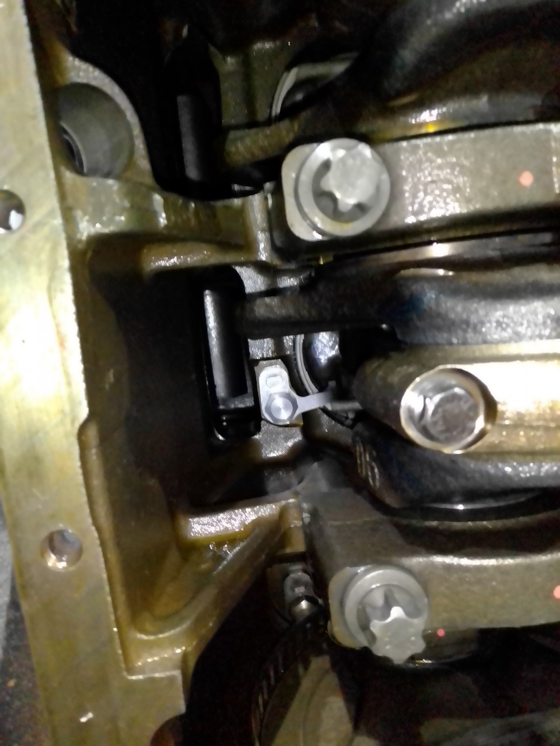

Ich bin allerdings etwas sauer auf meinen Motorbauer. Er sagte mir das zwei Ventile der Kolbenbodenkühlung defekt seien. Man konnte bei zwei mit dem Mund durch pusten und bei zwei nicht. Er hat daher zwei Stück als defekt deklariert und nicht eingebaut.
Eine Reinigung und so brachte nichts. Manchmal dich manchmal nicht. Leider gibt es keinerlei Infos über die Ventile.
Heute kamen dann die neuen. Also eine Unterdruckpumpe dran und auf "Druck" umgestellt. Und siehe da....1 bar mit der Pumpe auf das Ventil und es öffnet. Zur Sicherheit eine der Ventile ausgebaut, die als i.O eingestuft wurden. Mit dem Mund reingepustet....dicht.
Pumpe dran und das Ventil öffnet bereits bei 0,3 Bar. Toll. Das also auch kaputt. Problem ist das vierte Ventil. An das komme ich nun aufgrund der Triggerscheibe auf der Kurbelwelle nicht dran. Sprich der gesammte Motor müsste wieder zerlegt werden um das Ventil zu demontieren.
Ich könnte ins Essen kotzen. Werde nun drei neue fahren und eben das eine Alte. Drei neue sind besser als vier alte die undicht sein. Somit erklärt sich auch der Lagerschaden. Dazu mache ich einen extra Fred auf damit man das Thema besser findet.
Wenn das neue Ventil da ist dann kommt die Ölwanne dran und das Getriebe samt Anbauteile kann dran. Dann mal einbauen und vermutlivh ist dann erst mal Pause.

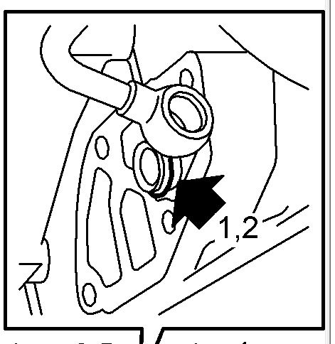

Gibt es zwischen Ölfiltergehäuse und Motor einen O Ring? WIS sagt, man soll ihn tauschen, im EPC finde ich aber keine dazu?
Nein, dachte ich auch. Aber es wird mit 518er Loctite eingeklebt. Einen O-Ring gibt es nur am Ölfilter und zwei kleine O-Ring für die Leitungen die zum Ölkühler laufen.
Lt. WIS soll da einer sein, vielleicht war das nur bei frühen '98 oder '99er Motoren noch so. Irgendwo muss das Bild ja herstammen.
Achso, das ist der O-Ring für das Ölsteigrohr das den kompletten Motor mit Öl versorgt. Diesen O-Ring gibt es bei Scandix als kompletten Satz inkl. Ölsaugrohr f7r ~5€.

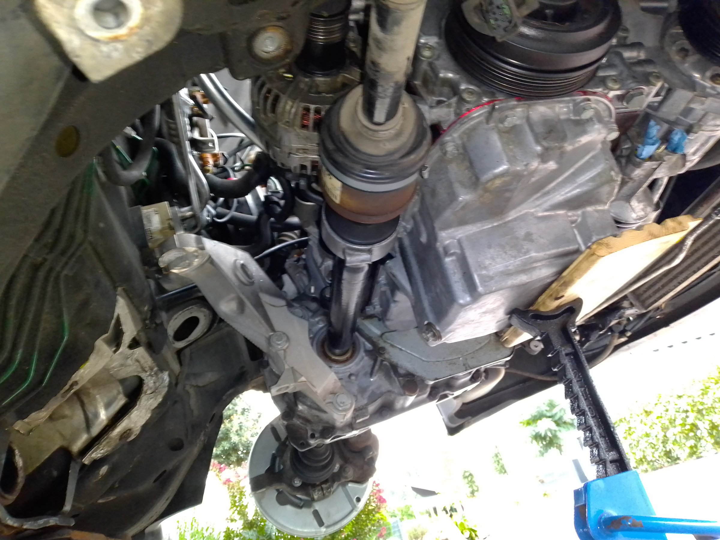

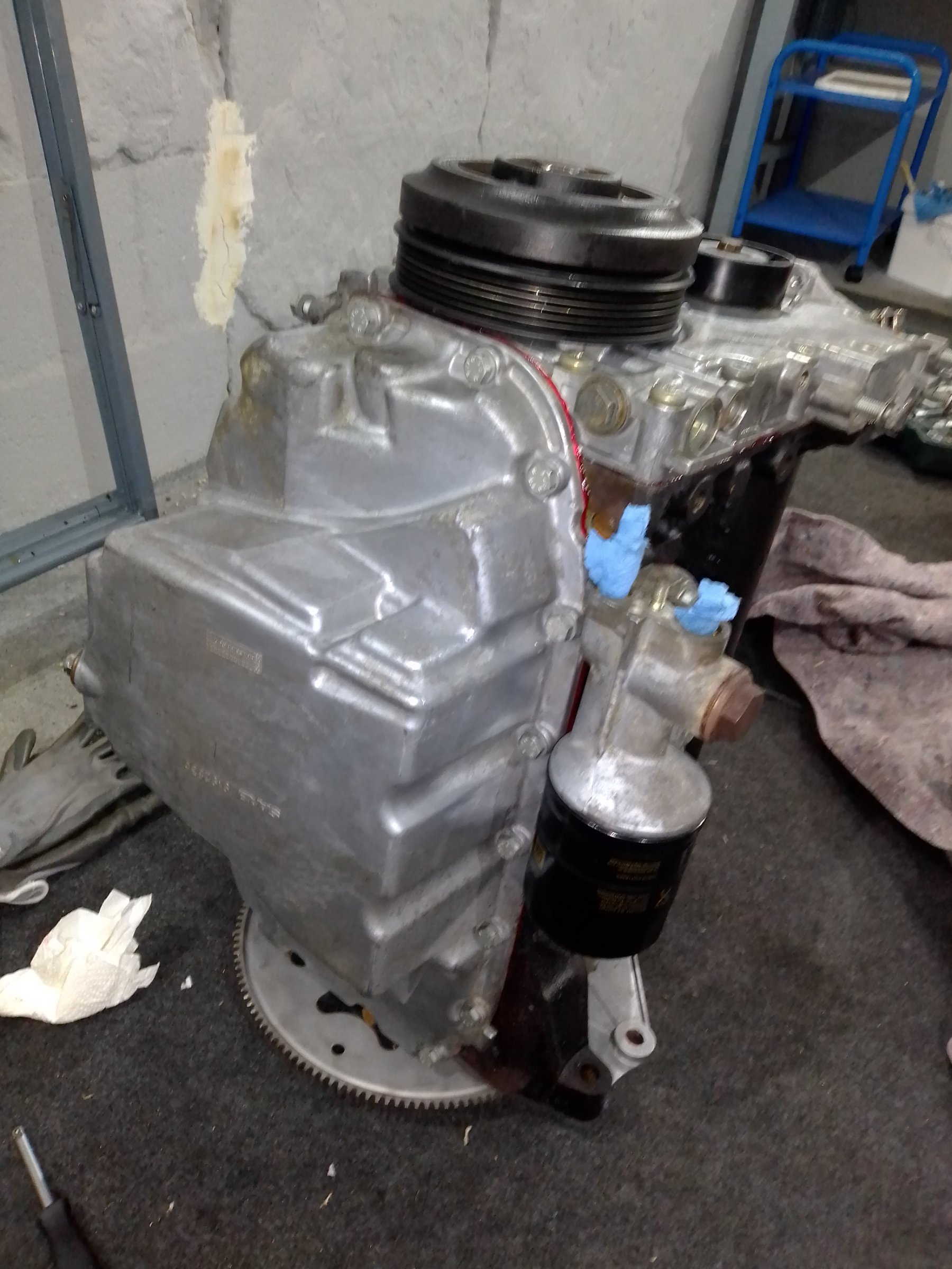

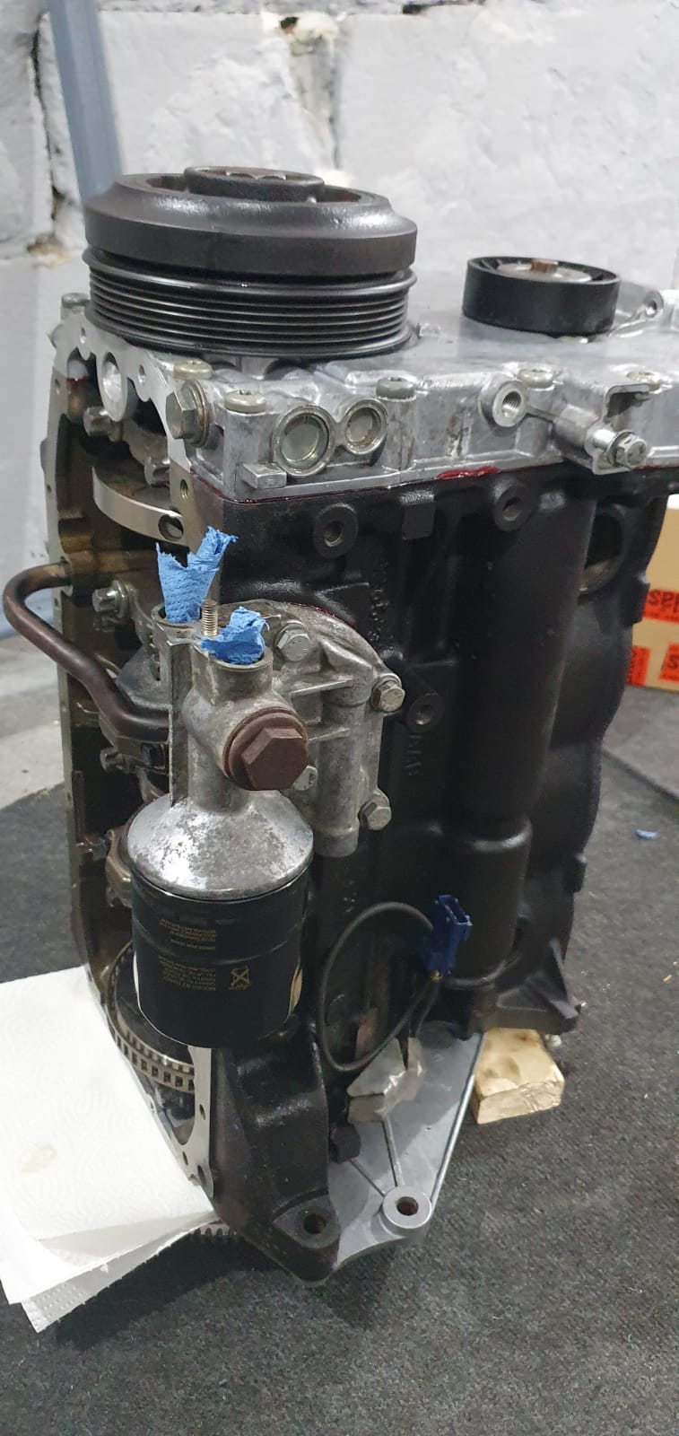

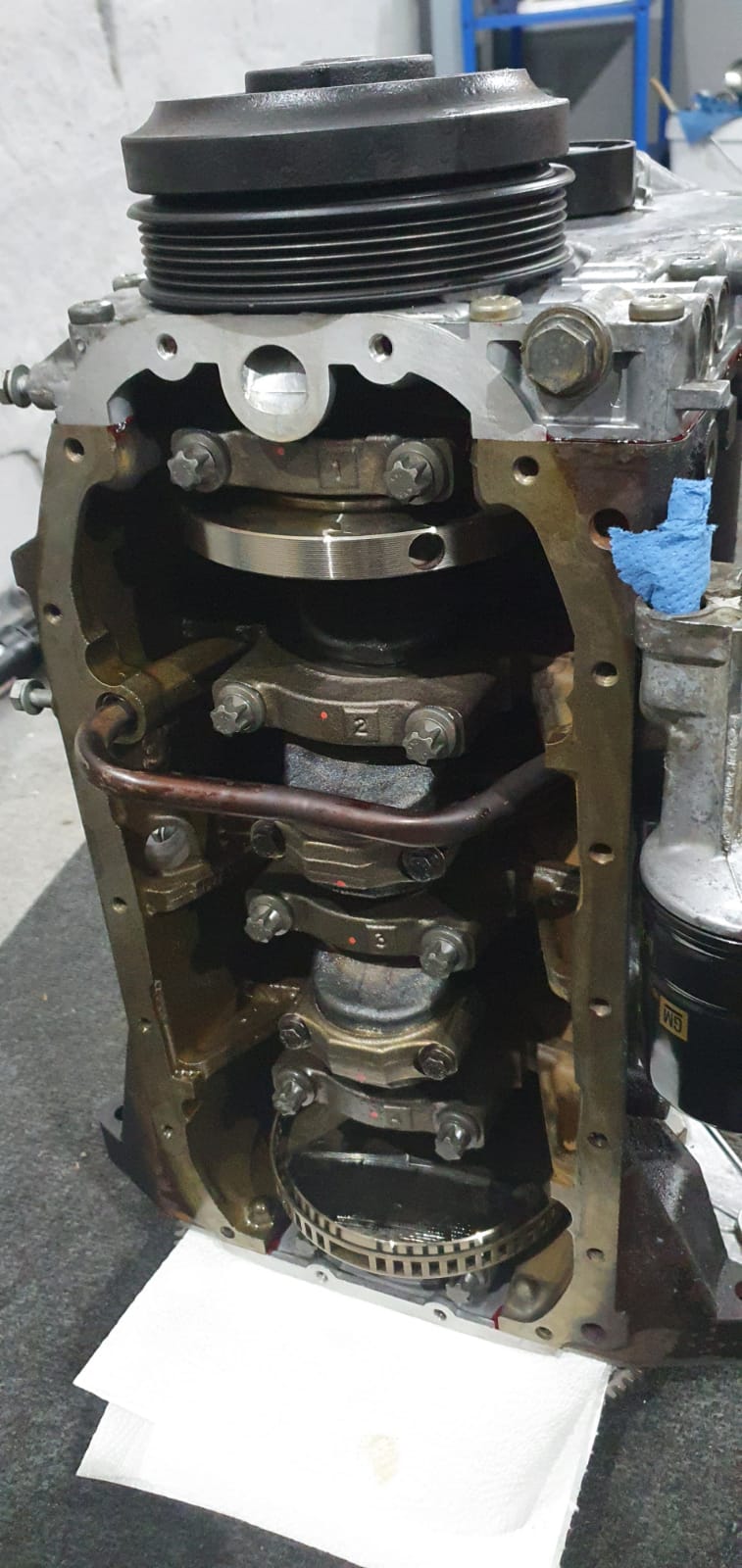

Die letzte und dritte Ölspritzdüse kam heute an. Also diese rein, Ölwanne dran und den Motor aus der Garage geholt. Zuhause das Getriebe dran mit neuen Wandlerschrauben, neue WaPu dran, Halbwelle samt Halter rein, Lima und co rein.
Motor unter das Auto und rein damit. Fehlen noch viele teure Kleinteile und der Kopf muss auch noch zum Motorbauer.
Hier ein paar Bilder.

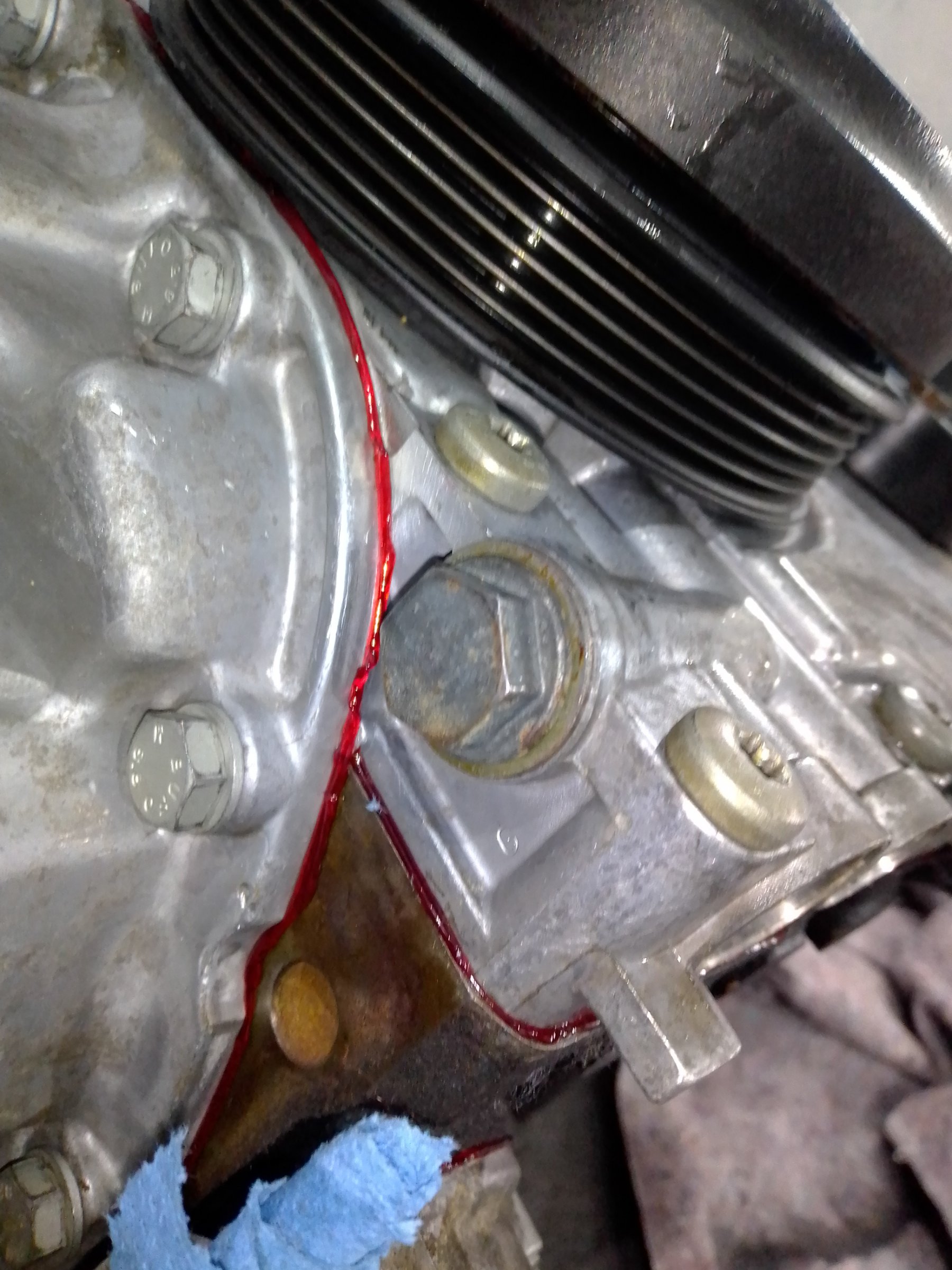

Bist du dir mit der Menge der Dichtmasse an der Ölwanne sicher, dass sich nix nach innen drückt?
Das ist beim Loctite 518 egal.
Okay :)
Ist eh sehr schwer die richtige Menge zu bestimmen. Lieber zu viel als zu wenig.
Aufpassen muss man natürlich bei der "Saugleitung" an der Ölwanne sowie der "Druckleitung" im Steuerdeckel. Hier sollte natürlich nicht zu viel sein um zu vermeiden das man den Querschnitt nicht zu sehr verkleinert.
So genau wie in der Produktion bekommt man das natürlich nicht hin. Ich finde die Dichtwulst absolut ok.

Die Masse wird nur unter Druck hart. Überschüssige Masse bleibt weich und wird vom Öl aufgelöst.
Loctite 518 härtet ausschließlich nur dann, wenn keine Luft vorhanden ist. Das hat mit Druck nichts zu tun.

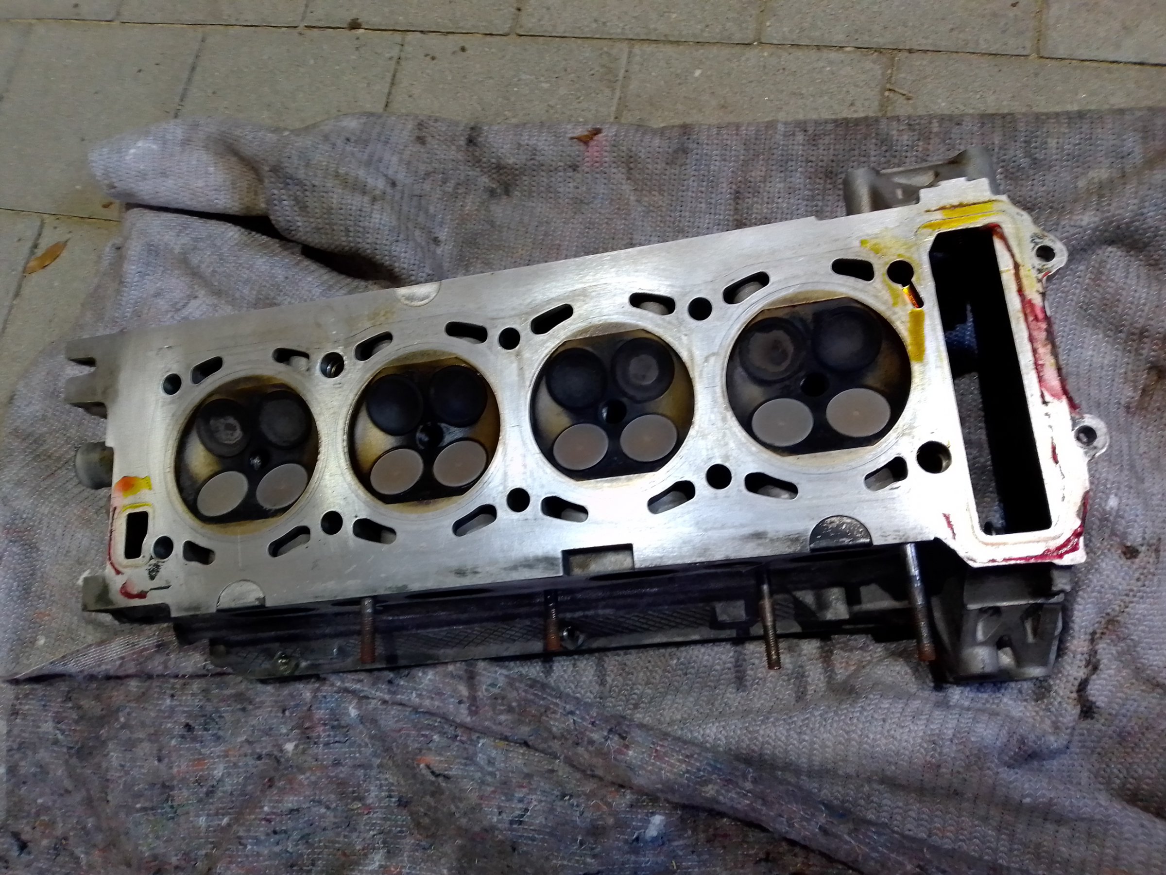

Kopf vorhin soweit von den Anbauteilen befreit und somit geht dieser auch morgen zum Motorbauer. Da die Nächte nun wieder kälter werden würde ich gerne den Kopf montieren um eventuell eintretende Feuchtigkeit im Brennraum vermeiden.
