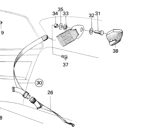

ab Modelljahr sollten Gurte im Fond Standart zu sein.
Screenshot_2020-07-05WEBDEFreemail-E-MailmadeinGermany(1).png.a465017bfc1b1bae1c5b310bffeb1835.png

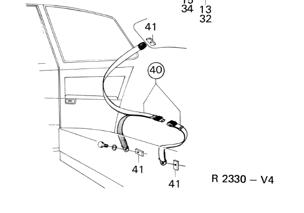

Bei den früheren Modellen gab es anscheinend die Möglichkeit Befestigungspunkte herzustellen und zu verstärken.
Screenshot_2020-07-05WEBDEFreemail-E-MailmadeinGermany.png.2de9986f9c77b09de320aeba0db1525f.png

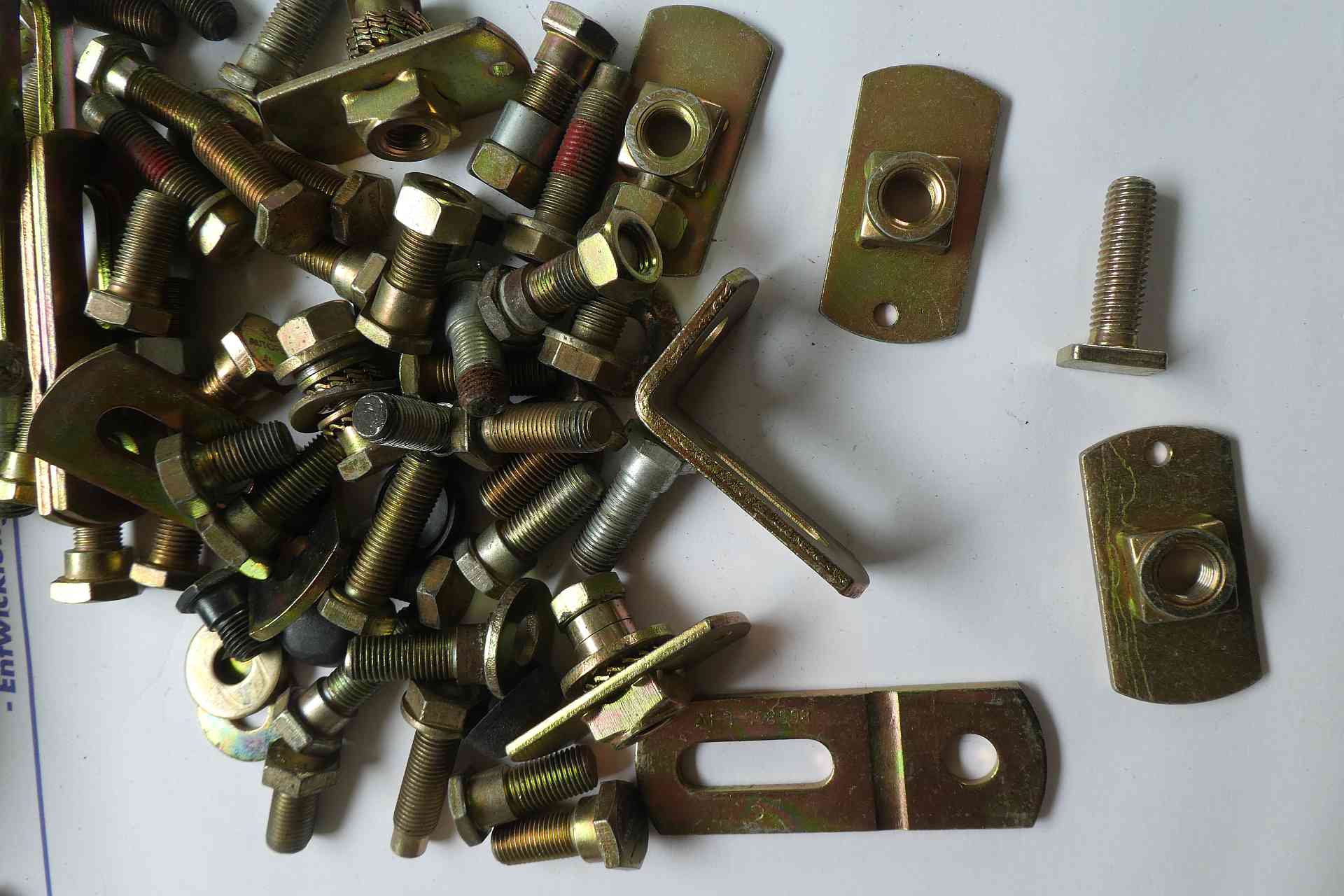

Die Möglichkeit Gurte nachzurüsten gibt es (fast) immer.
Wenn es keine originalen Befestigungspunkte gibt ist der Aufwand nur etwas höher. Befestigungsplatten mit den entsprechenden Gewinden gibt es in verschiedenen Ausführungen bei Nachrüstern.

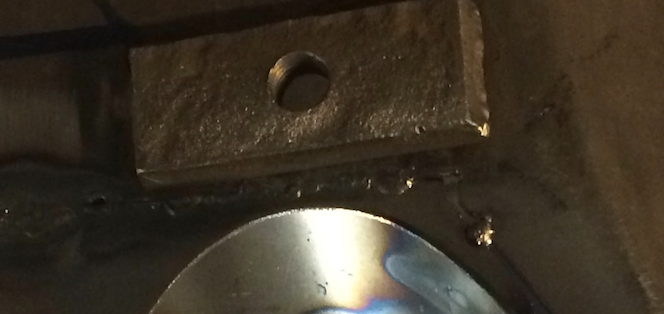

Die #41 ist so eine Unterlegplatte mit Gewinde.
Vermutlich ist der 96er von Faltrad ein Modell 67, sonst hätte der ja Gurte im Fond.
Daher wird es wohl kaum Befestigungspunkte geben.
Gruß->
Und genau diese Befestigungsplatten gibt es universell zum Nachrüsten.
Plus Material (Winkel) um den Befestigungspunkt an die gewünschte Stelle zu bekommen. Ist halt etwas Aufwand und optisch vielleicht nicht so hübsch.

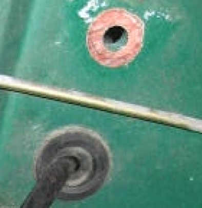

Die unteren Befestigungspunkte sind relativ einfach.
einer ist außen, der andere oberhalb der Durchführung für den Handbremszug.
Der obere in der C Säule.

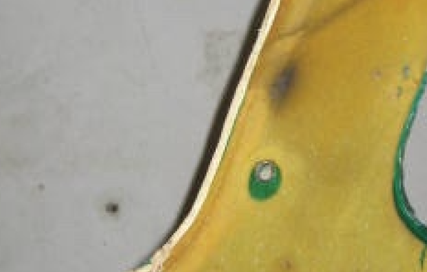

Auf diesen (geklauten) Bildern ist der obere Punkt zu erkennen........
Die Befestigungspunkte müssten doch durch die Bespannung zu fühlen sein.
Aufschneiden bringt Gewissheit.............:eek:

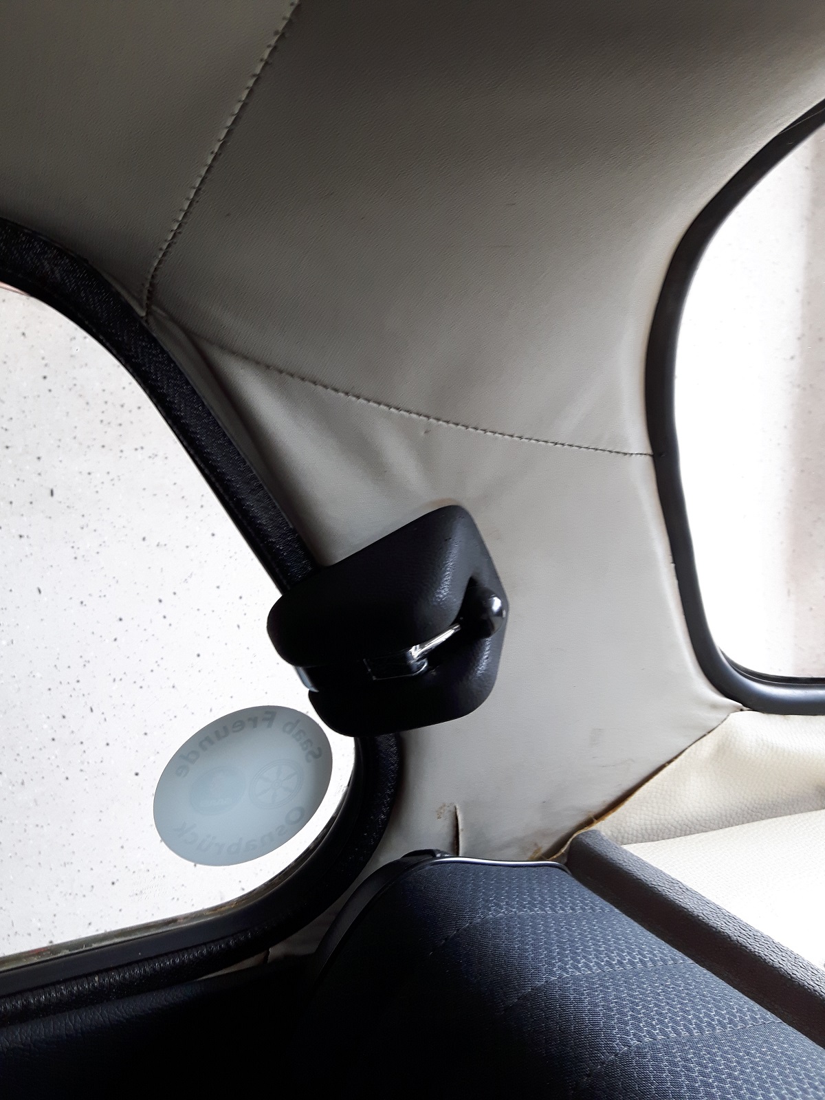

Ab welchem Modelljahr sind die Punkte hinten an der C-Säule denn verbaut?
Wenn man das "Ohr" abnimmt, kann man es sehen/fühlen.
Ohne Himmel sieht es so aus:
Gefunden sind unter dem Stoff zu fühlen!!
