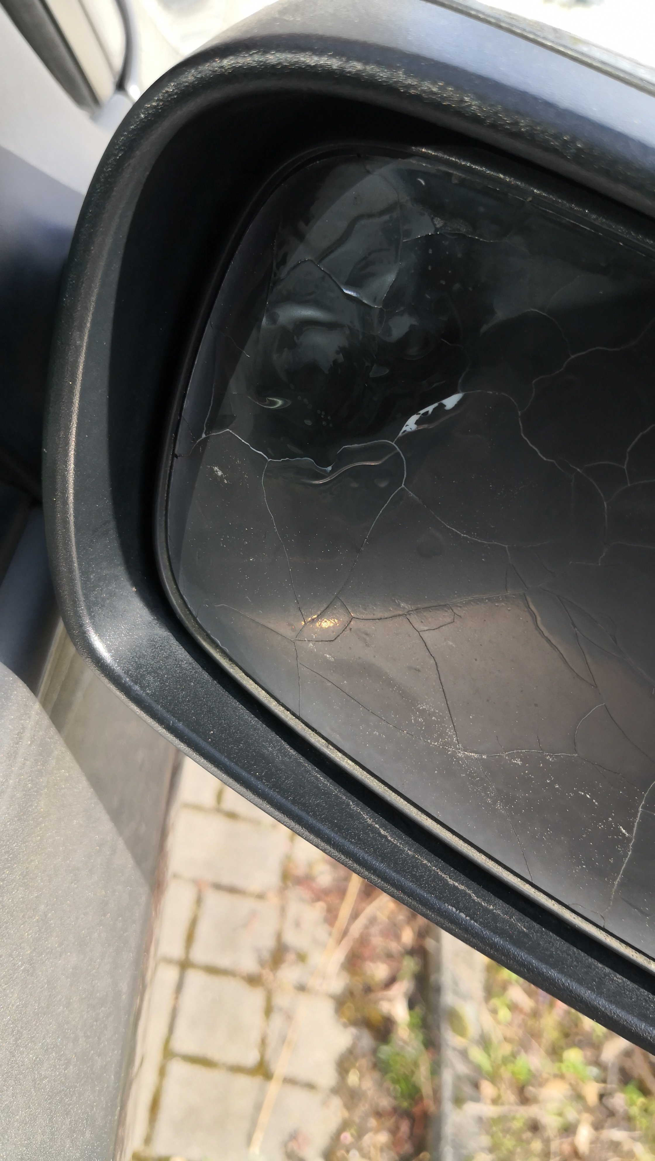

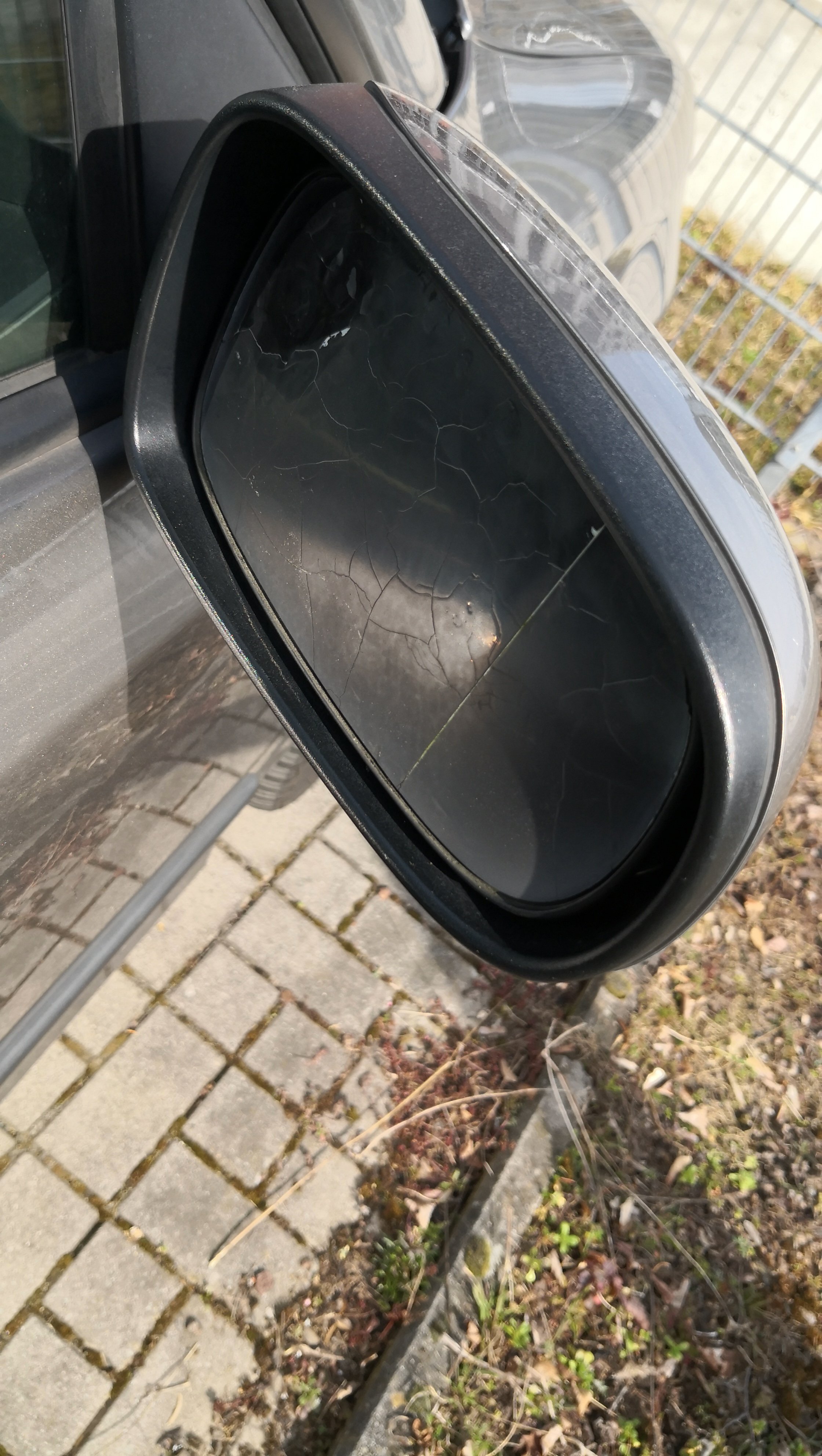

zur Erläuterung, Bilder, wie mein Beifahrerspiegel derzeit aussieht .
merci für Hilfe.
Danke euch beiden.
@ stoppel:
Top Foto, jetzt hab ichs kapiert. :hello:
Bei dir ist "nur" das Glas rausgefallen...alles unterhalb (Heizfolie usw.) ist noch vorhanden...das alles sauber von der Trägerplatte entfernen und neues Glas inkl. Heizfolie draufkleben.
Das Gesamtpaket besteht faktisch aus 3 Teilen...Trägerplatte, Heizfolie und das eigentliche Spiegelglas.
