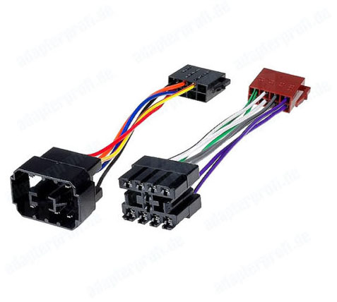

Ich habe mir für mein Trollhättan das hier gekauft. Meint Ihr sowas??
Watermark WM-0174 Autoradio Adapterkabel ISO DIN
Auf der Autoseite habe ich auf Iso umgeklemmt. An der Stelle ist mir die Originalität nicht so wichtig. Ansonsten die aus #9 dazwischen.
https://www.amazon.de/Watermark-WM-0174-Autoradio-Adapterkabel-ISO/dp/B004K2G7J2/ref=sr_1_1?__mk_de_DE=ÅMÅŽÕÑ&dchild=1&keywords=wm-0174&qid=1594152385&sr=8-1

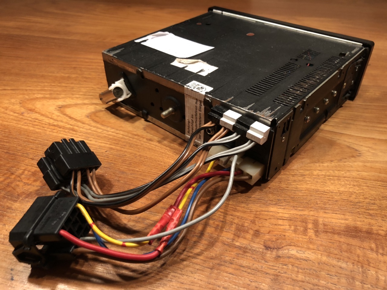

Und so sieht mein Grundig von hinten aus ...
Gruß aeroflot
Ich glaube, du hast den Heiligen Gral gefunden, aeroflot. Exakt das müsste es sein! 1.000 Dank!
[ATTACH=full]182256[/ATTACH]
