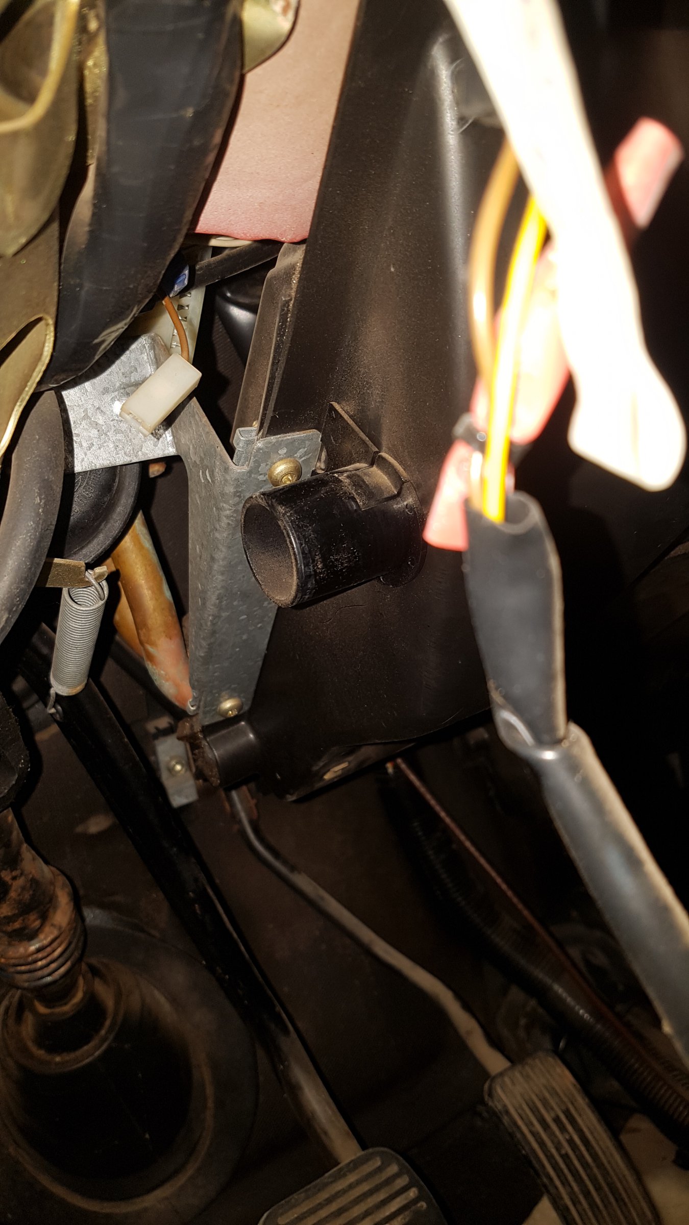

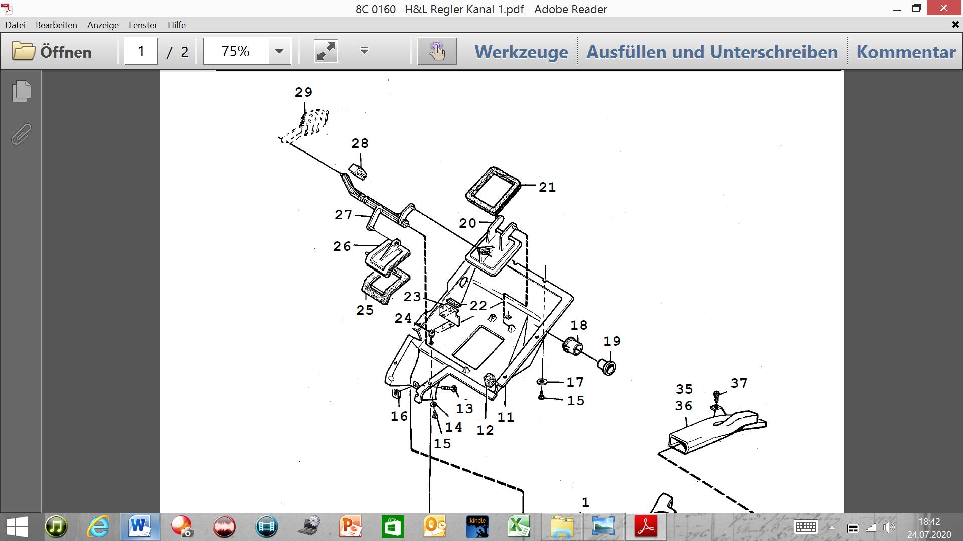

Das Unterteil ist vorn mit 2 Torx, re. mit 2 Torx und li. mit 3 Torx verschraubt.
An die mit 15 bezeichnete Schraube komme ich nicht ran, da befindet sich 18/19-Anschluß/Stopfen drüber, die gehen auch nicht raus zu drehen?
Oder muss man nur mehr Gewalt aufbringen?
Ich glaube, die Stopfen sind nur eingeclipst..
Richtig, einfach dran ziehen

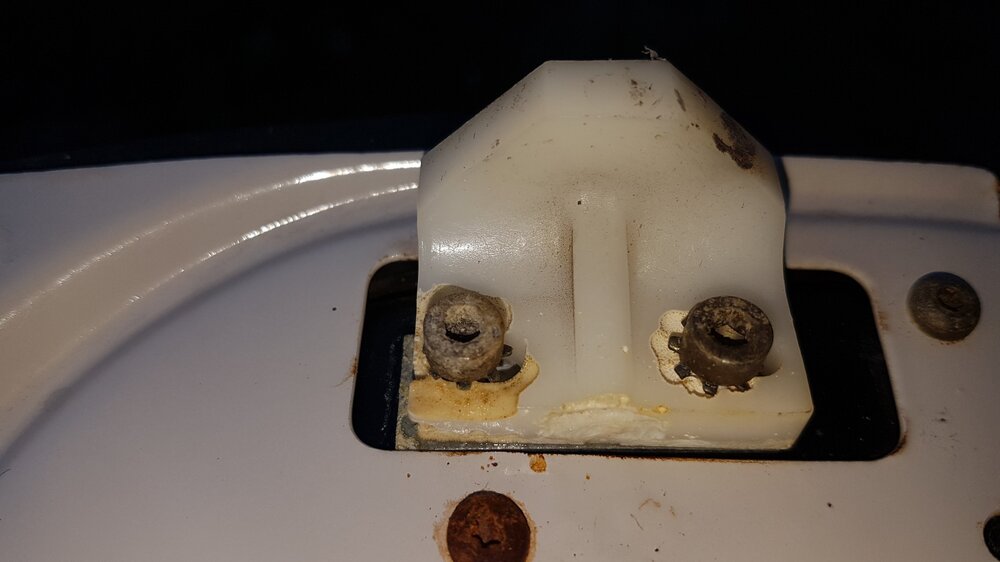

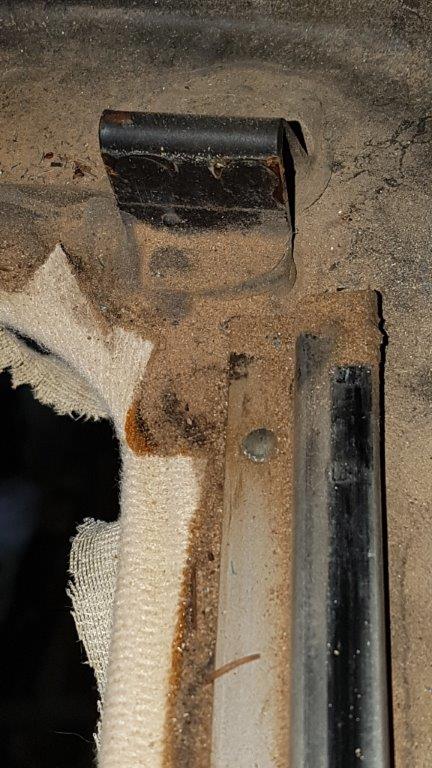

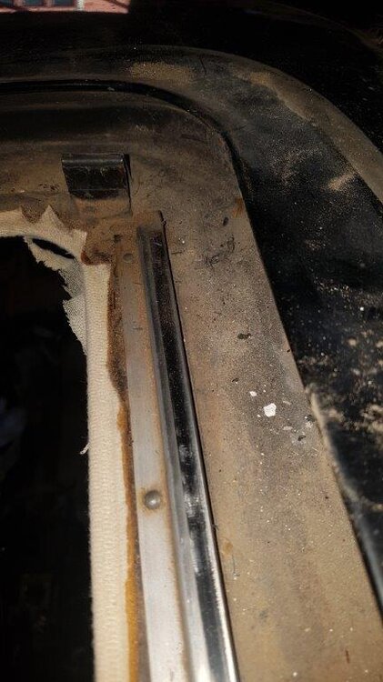

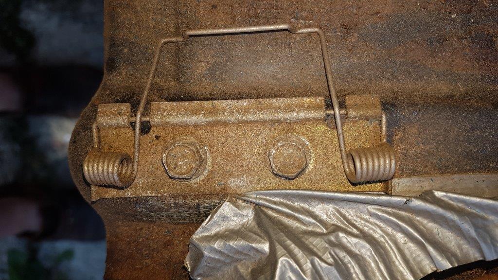

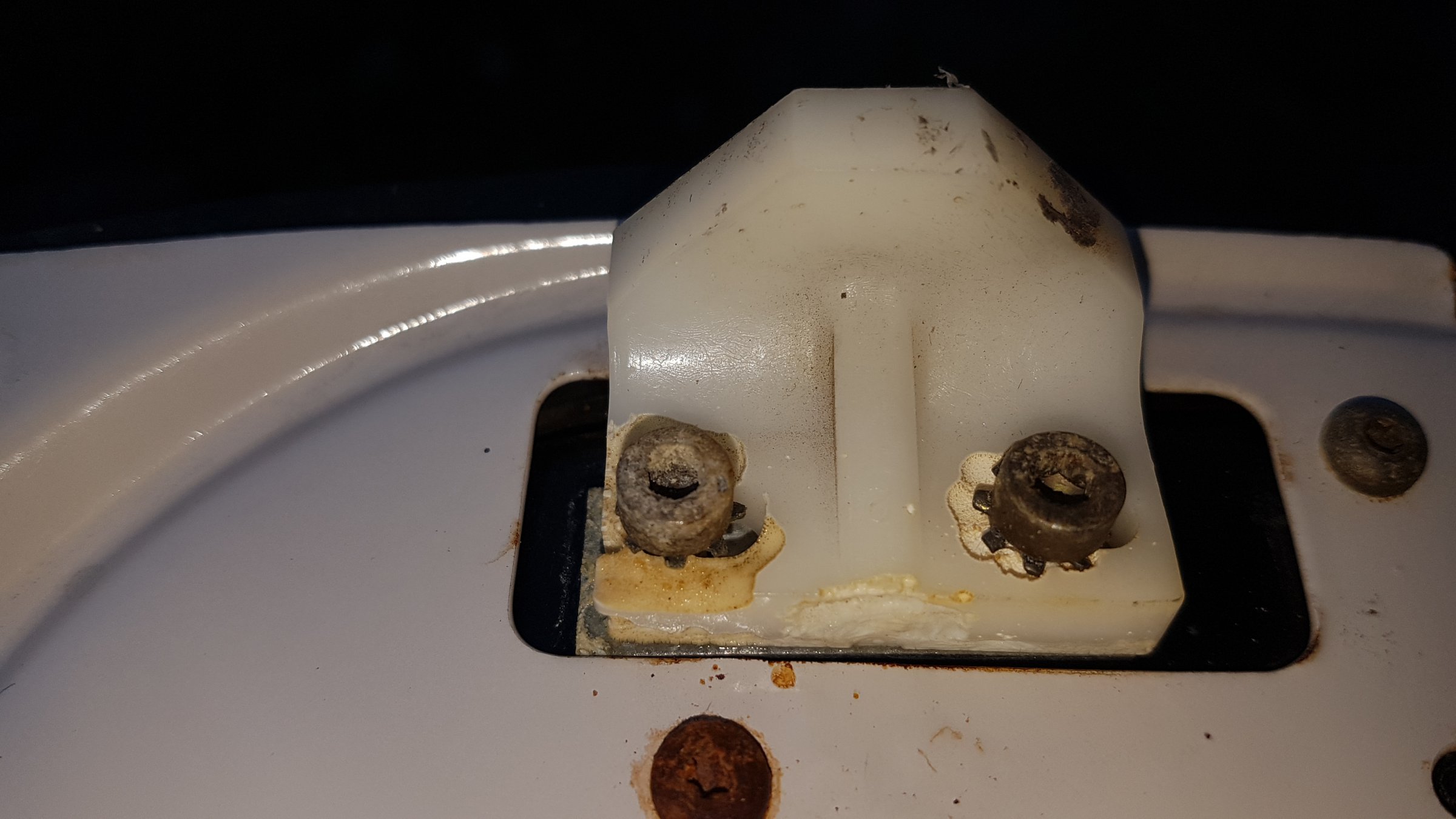

Dann habe ich das Schiebedach raus montiert und die ersten amerikanischen Superarbeiten kamen zu Vorschein. Die Konsolen am Oberteil wackeln hin und her, beide Schhrauben nicht fest, auff beiden Seiten. Was mach ich da? Ob die Federscheiben dazu gehören weiß ich auch nicht und fast habe ich den Verdacht, es sind die falschen Schrauben? :confused:
Dann kamen hier ja viele Warnungen, alles auszubauen, wegen dem Geradeauslauf im Betrieb. Aber andererseits würde ich gern die Teile neu gelbverzinken???
Und weiß jemand, was das für ein Kunststoffmaterial ist, was bei den Konsolen/Gleitschienen verbaut wurde?
Und wenn ich das richtig betrachte, wurde der Dachhimmel eingebaut und dann der Stoff der Luke über die Unterkante Dachausschnitt Karosserie gezogen und verklebt?

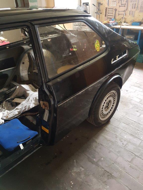

Türen:

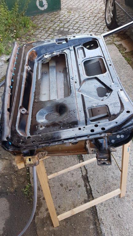

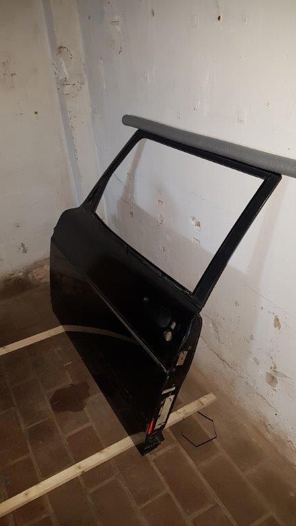

Juhu, die erste Tür ist draußen, Empfehlung, kauft nicht die Billig-Ausdrücker für die elektrischen Verbindungen, alle Stifte raus, aber das Teil auch im ...
Zustand der Tür, kaum Rost, allerdings scheint es innen anzufangen, zu blühen?:hmpf: Einerseits würde ich gern soviel Lack als möglich behalten und nur ausbessern, andererseits, alles ist draußen, da könnte man ja auch entlacken, KTL und Neulack?:confused: Halt, alles ist ab stimmt ja nicht, bekommt man die Kunststoffschiene Fensterrahmen hinten ohne Bruch ab?
Ja und zum Schluß, es ist wohl wirklich die beste Idee, die Brocken erst einmal zusammen zu lassen, es sind einfach zu viele Teile und die brauchen Platz ...

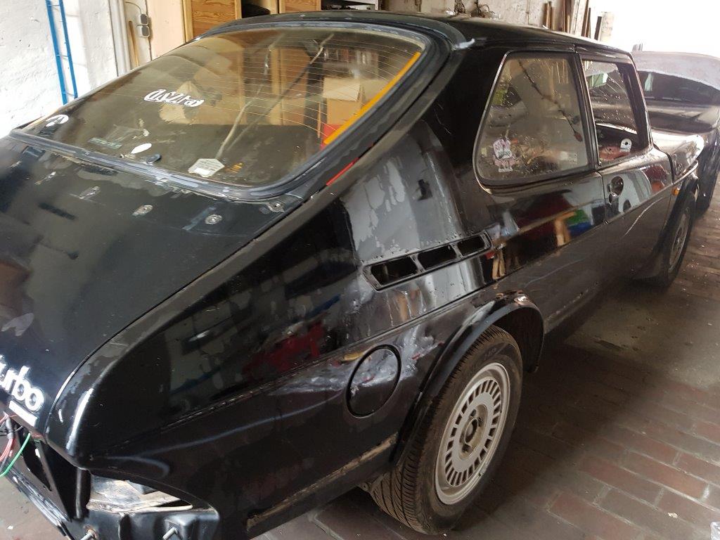

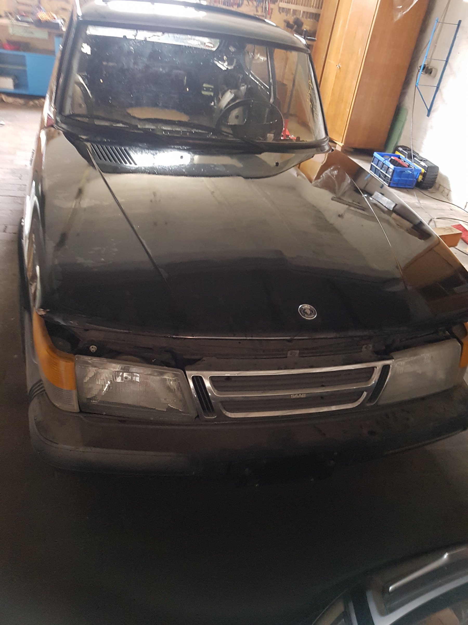

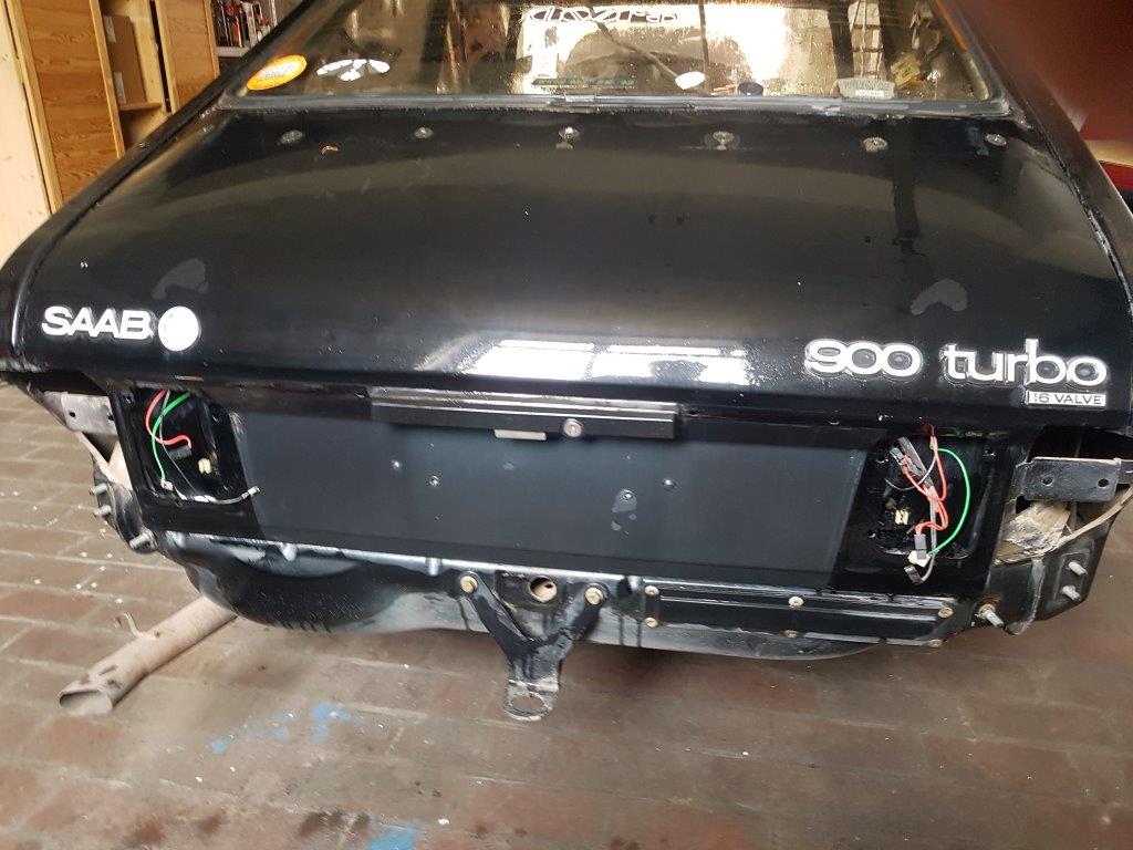

Die Beschriftung der Heckklappe ist so nicht ganz korrekt für einen TU16 dieses Modelljahres:
Das runde Saab-Scania -Logo müsste kleiner sein und "16Valves" stand bis 1987 auf einer eher quatratischen Plakette rechts neben dem Nummernschild.
Klaus,
Das EPC bringt da einen großen Variantenreichtum.
8A 1090-Embleme.pdf
Klar, aber nur weil hier alle unterschiedliche Motorvarianten erfasst sind.
Für den TU16 ist die Beschriftung eindeutig.

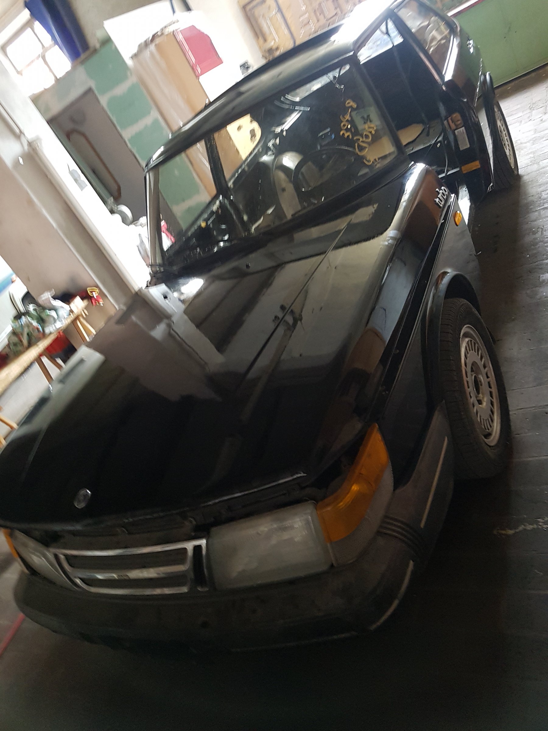

So,
Trotz der Hitze einiges demontiert.
Alle Türen, Haube und Heckklappe sind ab.

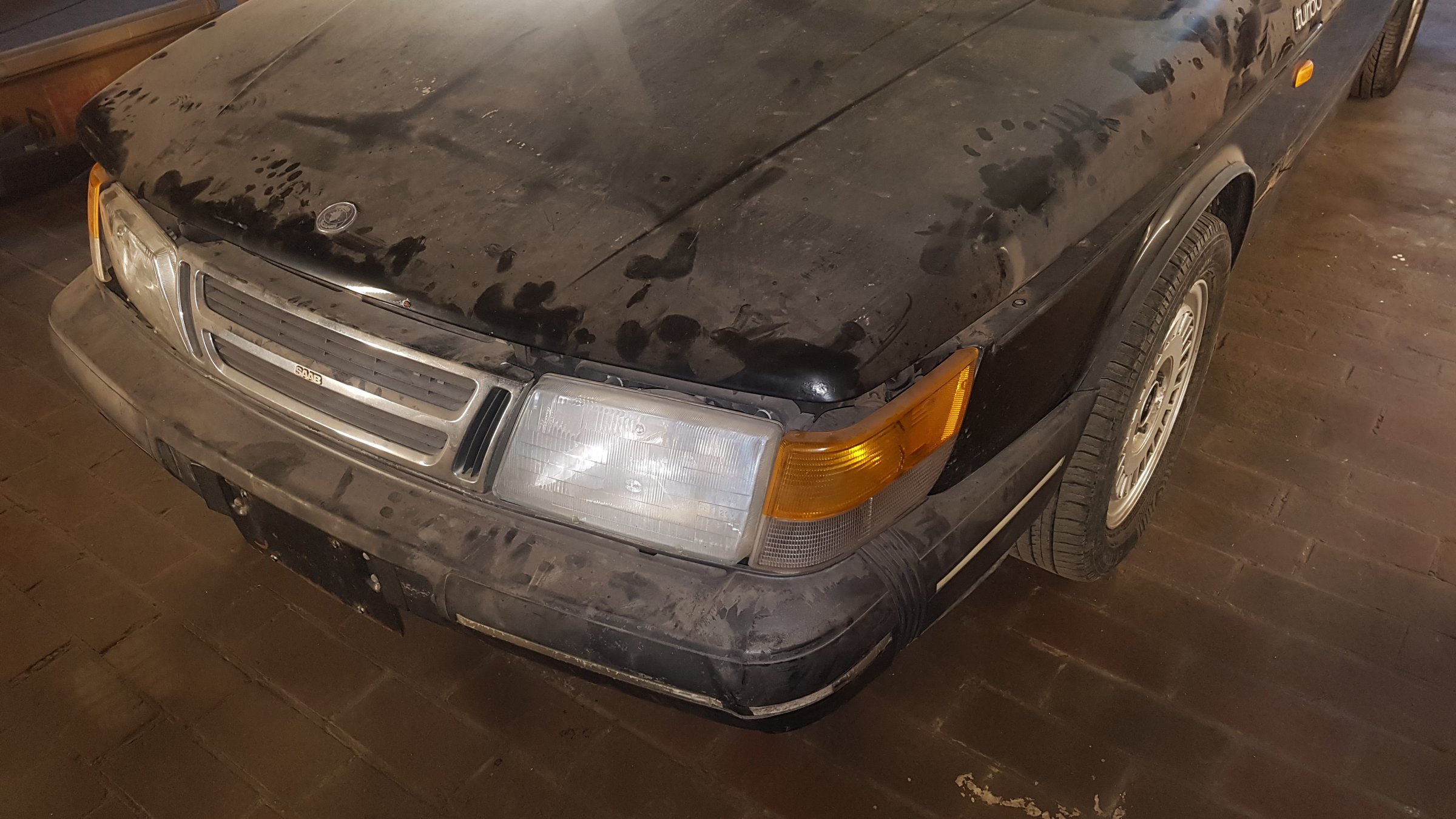

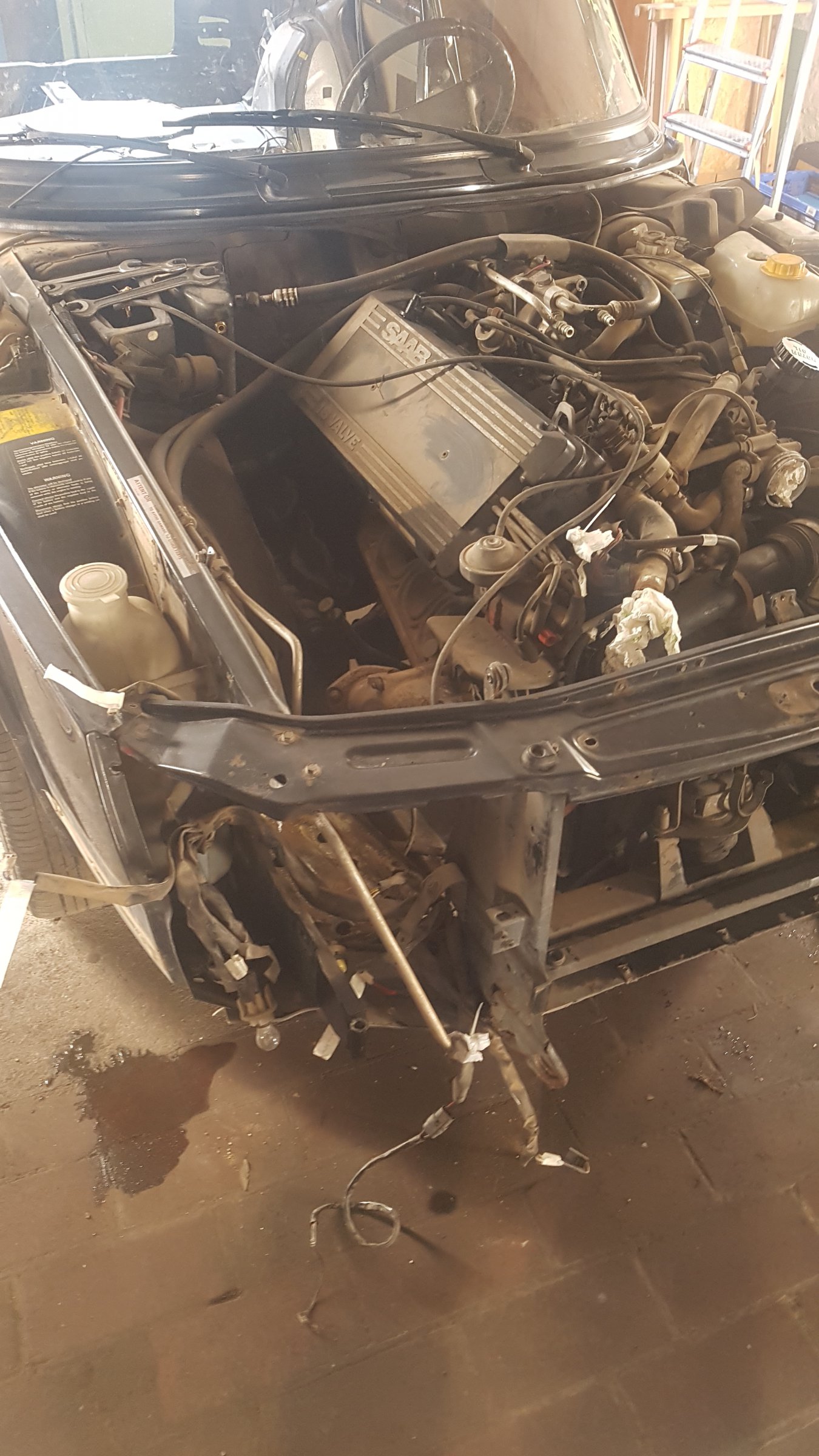

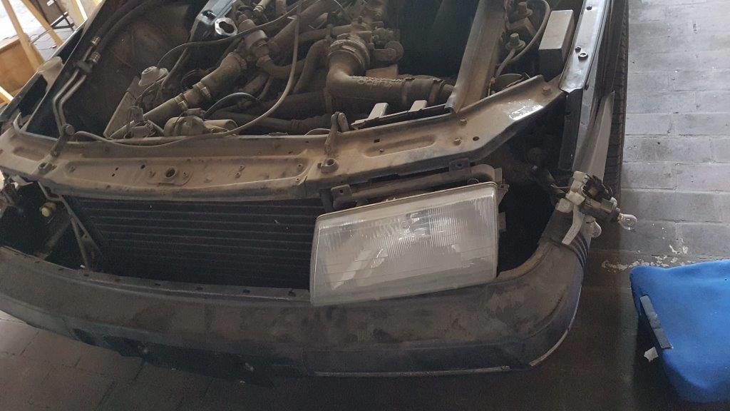

Scheinwerfer vorn demontiert, bis auf einen. Mutter total rund und festgefressen. Also erst mal in WD 40 ertränkt.
Das Auto hat 2 Schläge bekommen, rechts ist der Kotflügel geknickt, Stoßstange Seitenteil passt nicht mehr. Links hat die Stoßstange einen Schlag, Seitenteil passt auch nicht mehr, aber Kotflügel scheint intakt?
Vielleicht hat auch der Träger vorn einen abbekommen.
Wo bekommt man eine Stoßstange vorn her?
Erste Bilder, es kommen noch bessere.

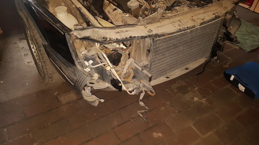

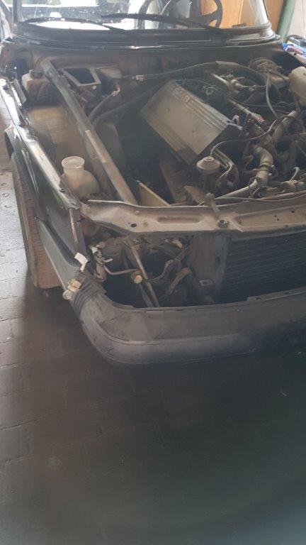

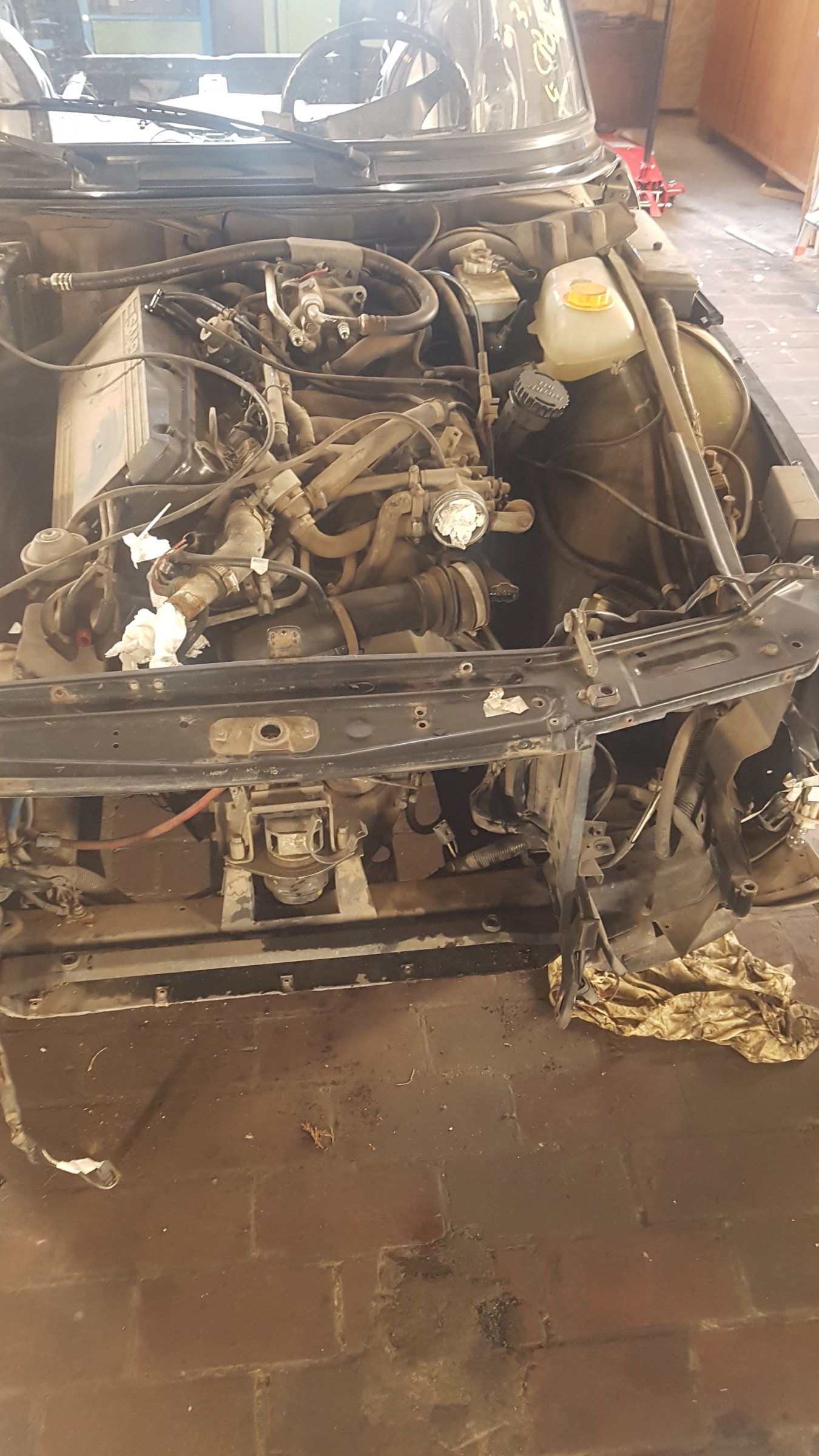

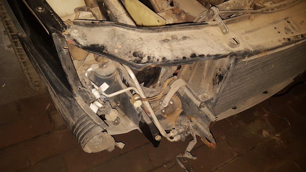

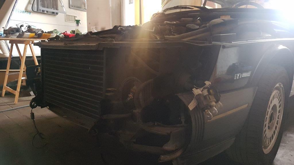

Heute Stoßstange vorn demontiert, aber ich muss ehrlich sagen, 78% Luftfeuchtigkeit in der Halle macht einem alten weißen Mann keinen Spaß:frown:

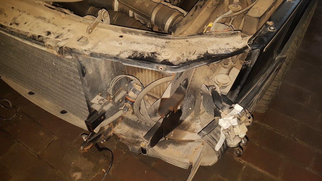

Die Stoßstange ist nicht mehr hübsch, die Zusatzscheinwerfer total hinüber.

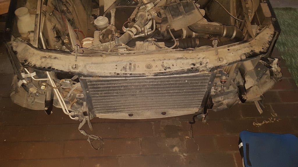

Nach der Demontage ist zu sehen, dass der Schoßträger einen abbekommen hat, was red ich ... einen, vorn rechts richtig verwürgt, unten die Laschen total verbogen, vielleicht haben die irgend ein Spiel gespielt, wo das Frontmodul Prellbock war?asdf

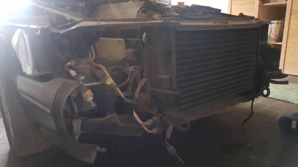

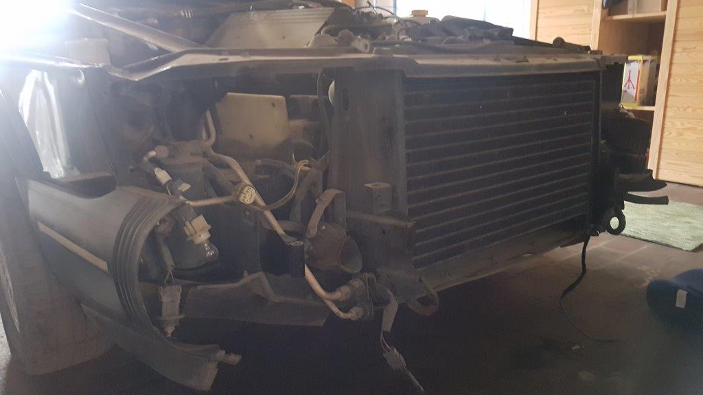

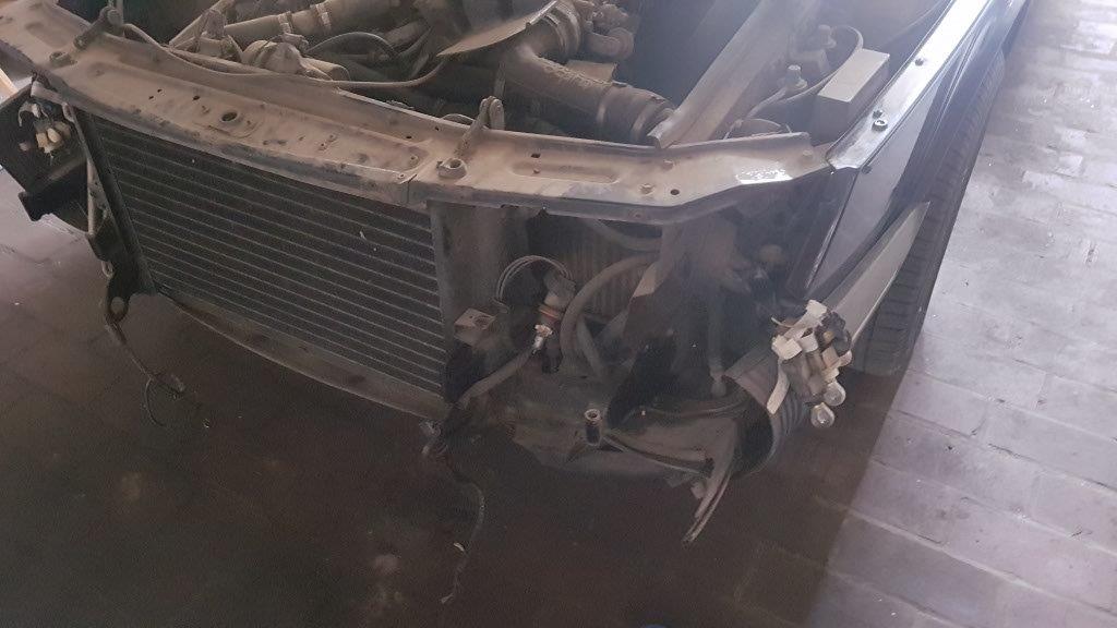

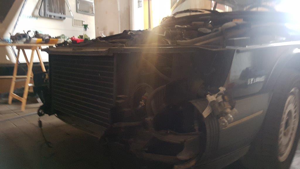

alle Kühler und Anbauteile entfernt.

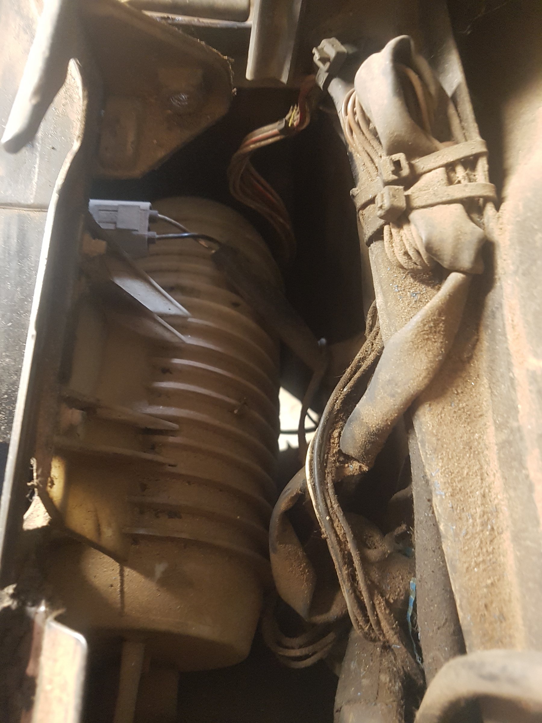

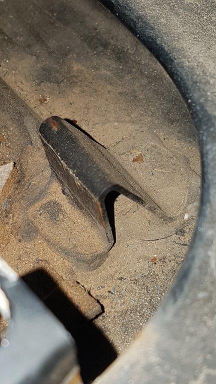

Die Amerikaner haben anscheinend Schwierigkeiten bei Montagen, der re. Lüfter hat die Kühlerlamellen total demoliert.
Was man innen in den Rohren zu sehen bekommt, lässt einen das Schlimmste befürchten. Der Luftfiltertopf ist total demoliert, keine Ahnung, wie viel Wüstensand der Motor abbekommen hat.
Naja, schaun mer mal, dann sehn mer schon.

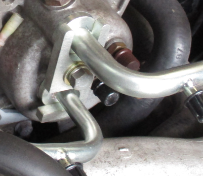

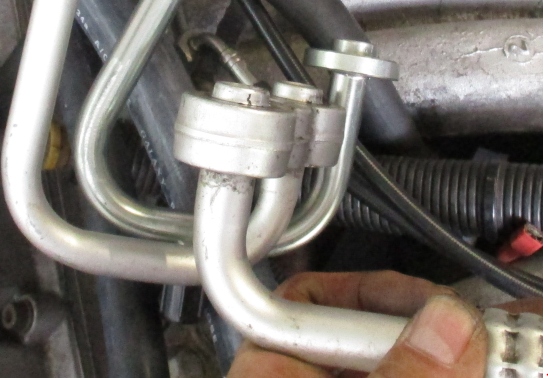

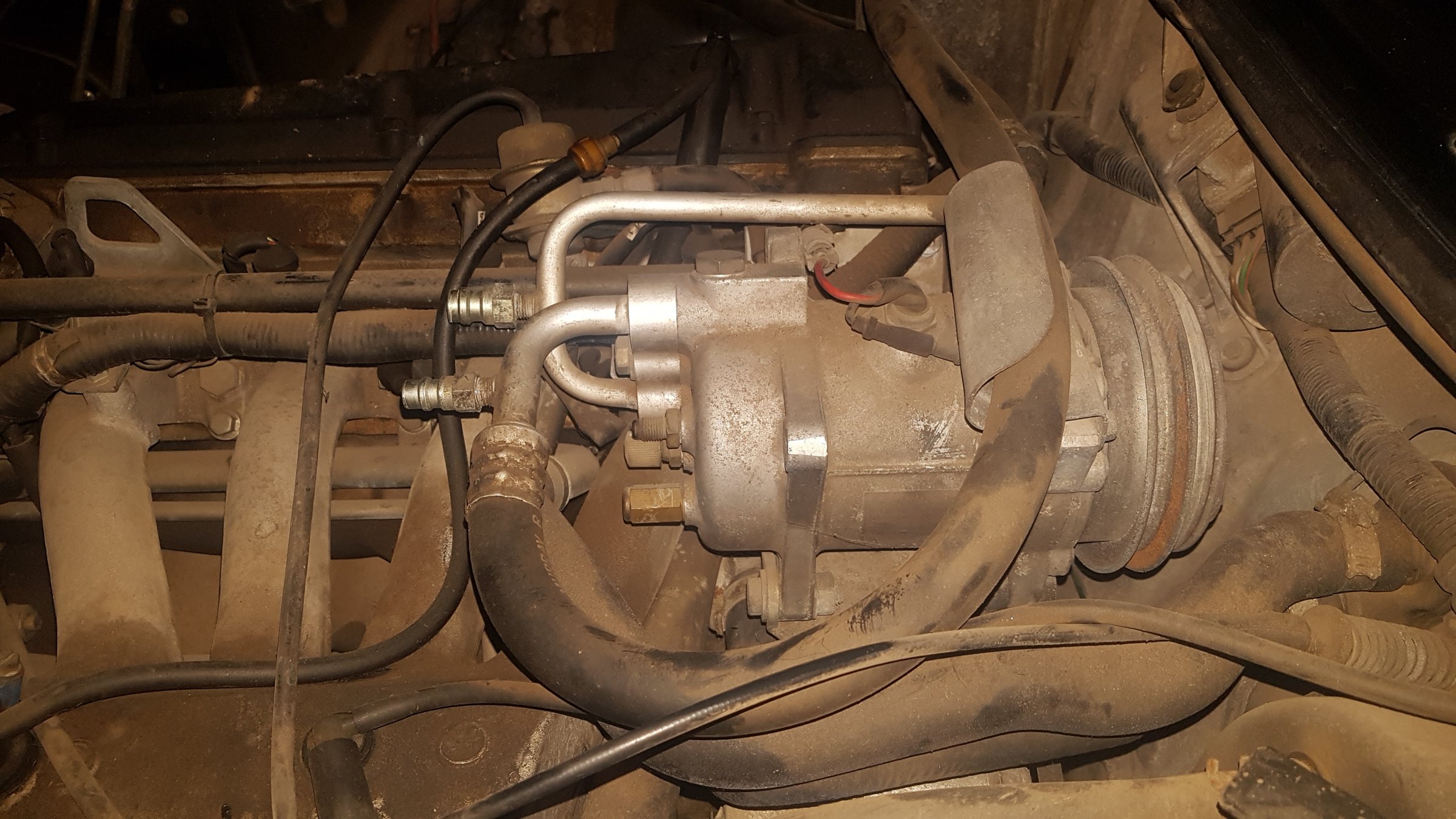

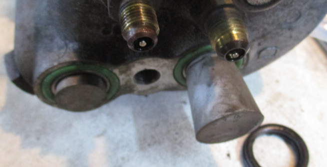

Eine Frage hätte ich noch - wie bekommt man vom Klima- Kompressor die Leitungen ab?
Die Schraube in der Mitte zwischen beiden Leitungen hält den Flansch von beiden Leitungen, einfach rausschrauben und die Leitungen dann abziehen.
Bei neuen Leitungen ist das dann kein gemeinsamer Flansch mehr, sondern 2 separate Stutzen, die mit einer Überwurfplatte gesichert werden.

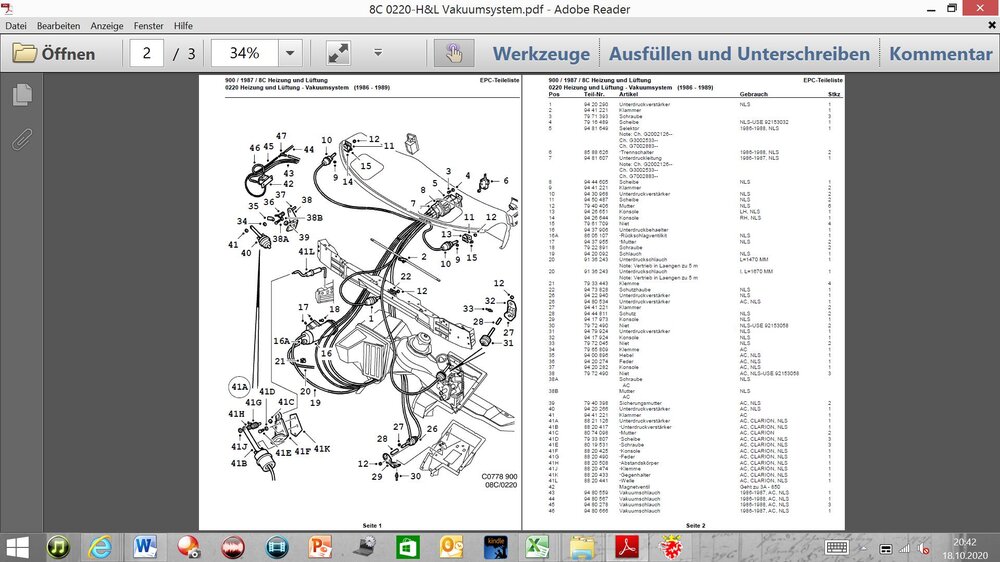

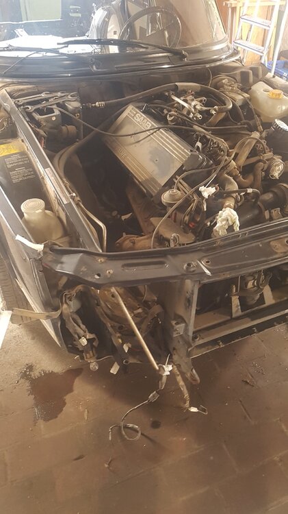

Anbei noch ein Bild, da ich gern verstehe, was ich tue, was mir beim Thema Motor/Einlass-, Auslass, Kühlung noch sehr schwer fällt.
Grundmotor, Turbo, APC, Ansaugtrakt sind ja keine Hexenwerke, aber dieser Schlauchsalat brrr.

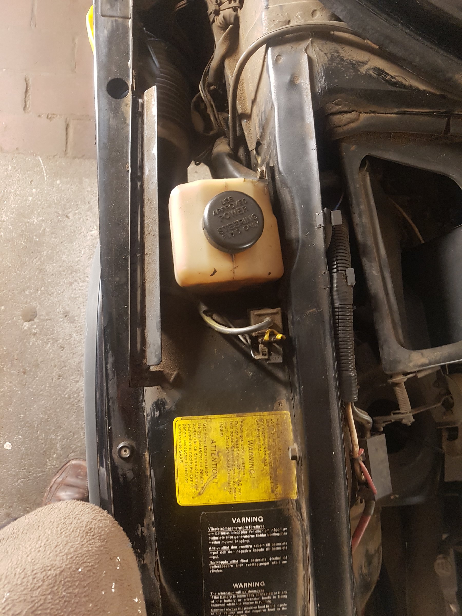

Ist das im Kotflügel der Unterdruckbehälter für die Kraftstoffanreicherung? Und wo kommen die ganzen Schläuche hin, so geht z. B. ein Unterdruckschlauch von diesem Behälter zu dem (ausgebauten) Magnetventil(?) vor dem Ölbehälter der Servolenkung. Was macht dieses Magnetventil? Und wohin gehen die anderen Schläuche?
Bearbeitet von Zwickauer
Nein, das ist der Unterdruck-Speicherbehälter für die Versorgung der unterdruckbetätigten Lüftungsverstellung im Innenraum. Damit dürfte sich ein Teil deiner weiteren Fragen beantwortet haben... :smile:
Das ist ein 16V (?), da kann ich dir nicht weiterhelfen - mein 8V hat da kein Ventil. :rolleyes: Aber das sagt dir sicher gleich jemand...
Danke,
das Ventil sieht so aus
Ich habe das Magnetventil gefunden, Pos. 42.
Aber was macht das Ding?
Dieses Magnetventil steuert die Umluftklappe (Druckdose) an. Die ist weiter rechts im Bild zu sehen.
