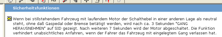

Das ist normal:

Das ist normal:
[ATTACH=full]183205[/ATTACH]
Sobald der Wagen rollt, dürfte dies nicht passieren!
Da fehlt das Geschwindigkeitssignal der ABS. Darum geht der Motor während der Fahrt einfach aus.

Außerdem gehe er jetzt nicht mehr nach 10 Sekunden aus, wenn der 1. Gang eingelegt sei ohne auf der Bremse zu stehen.
...bezog sich meiner Lesart nach auf das stehende Auto...
