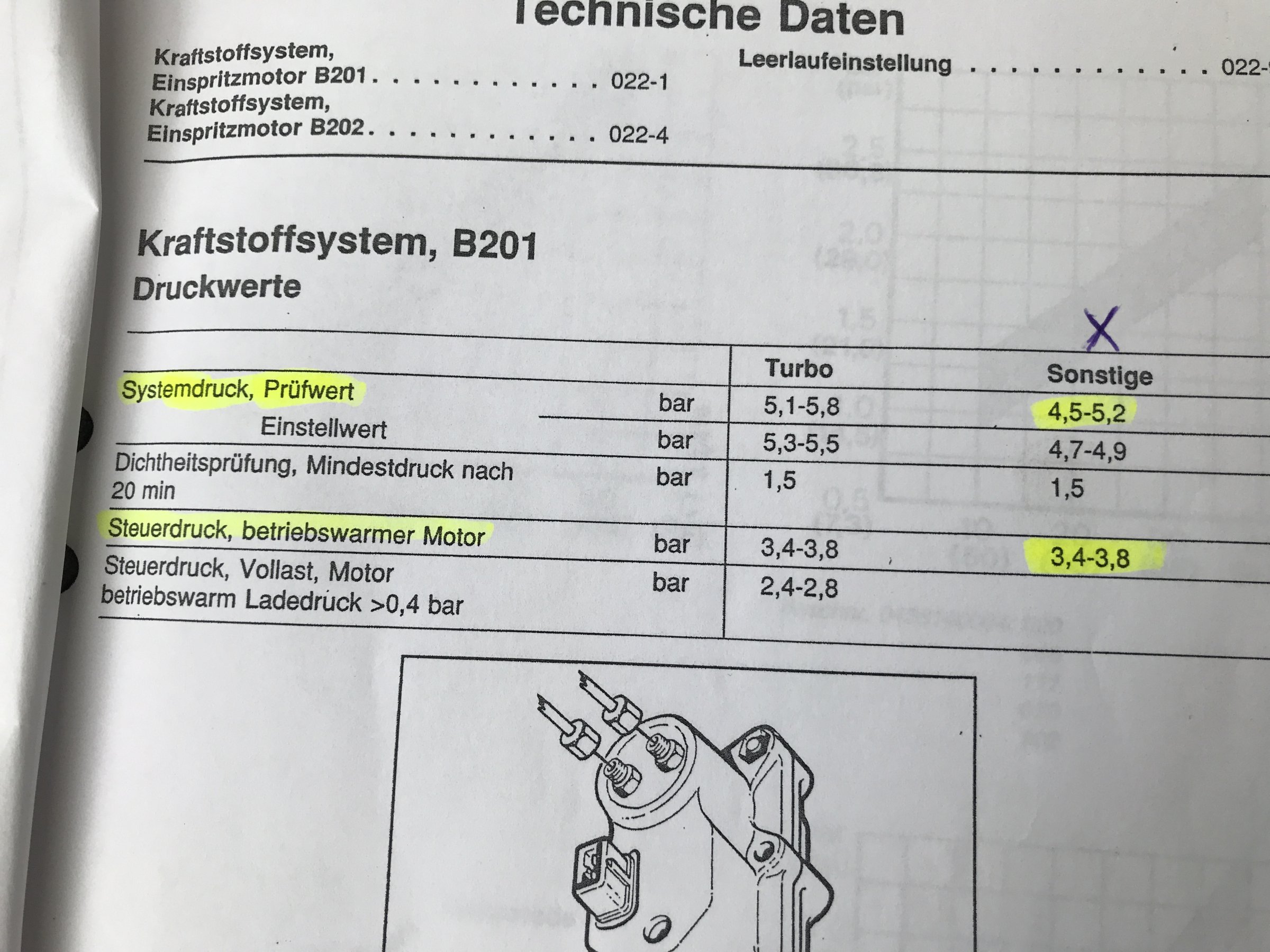

Hi, für welchen suchst du denn die Werte? Ich würde mal im Handbuch für dich nachschauenimage.thumb.jpg.76a5afbbb0c504f9b30b5d2776c4a053.jpg
Das passt, die gleichen Werte finde ich in meinem Haynes. Danke!
