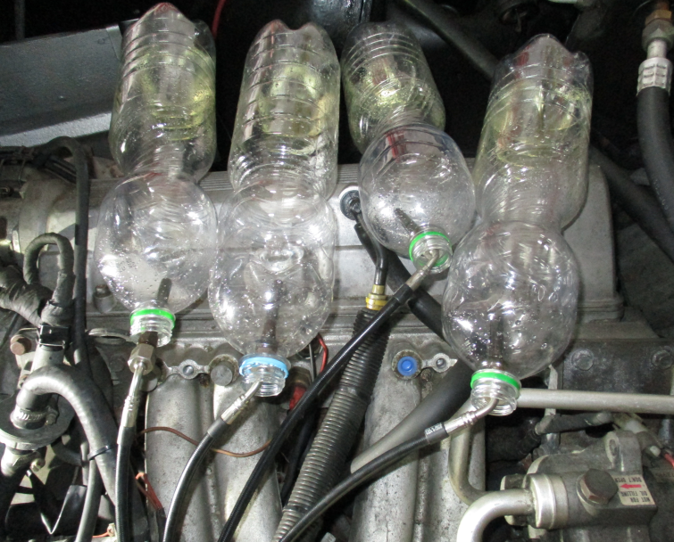

Wenn er wirklich erbarmungslos abmagert, fallen mir noch verschlissene Einspritzdüsen ein, wenn die nicht mehr ordentlich zerstäuben, gelangt auch mehr Sprit in den Motor als verbrannt wird...
Die lassen sich ja recht einfach rausziehen und (bei der Gelegenheit auch gleich die Durchsatzmenge) beurteilen und vergleichen.

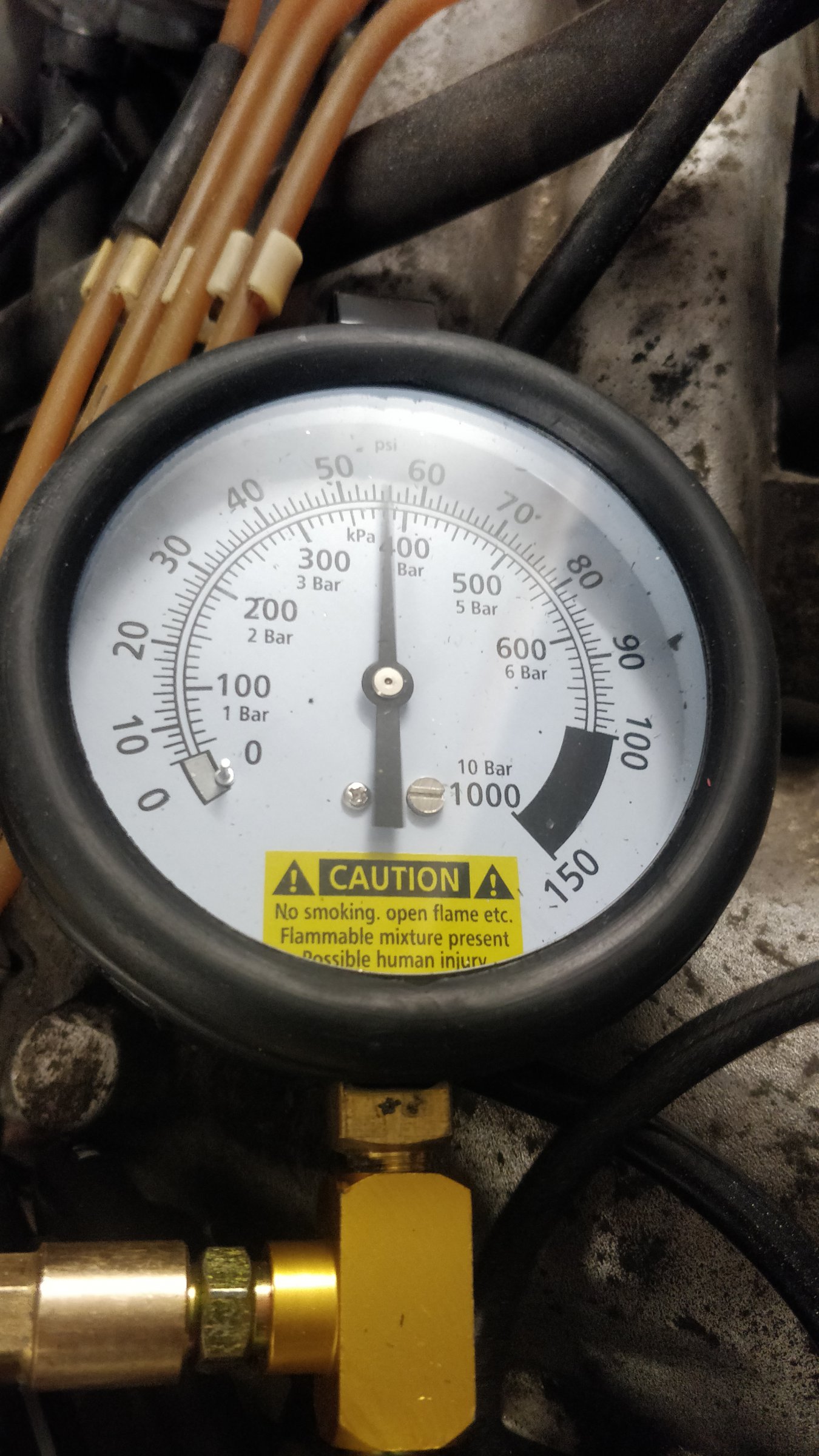

Kalt heute morgen nicht, Steuerdruck gleich Systemdruck, was ist da mit der Bimetallfeder los?
könnte mich in den A.... Beißen, hab die halbe Karre zerlegt.
Bearbeitet von bantansai
Mal ganz doof gefragt: richtig gemessen? Dass er kalt nicht richtig läuft, spricht ja aber dafür, dass da in der Tat was nicht stimmt.
Noch andere Frage: der korrekte WLR für das Auto ist verbaut?
Falsch montiert? Normalerweise soll das kalte Bimetall den Federdruck aufnehmen, damit der Stift weniger Druck auf die Stahlmembran gibt. Bin mir grad nicht sicher, aber könnte man das Bimetall upsite-down einbauen, so daß nicht gegen sondern mit der Feder gedrückt wird?......
Genau das ging mir auch durch den Kopf.
Ich bin gerade draußen am kalten Motor gewesen. Steuerdruck 5,3 Bar also Systemdruck.
Dann ist auch klar, warum ich den Wagen entweder nur warm oder, wie es ursprünglich war, nur kalt ordentlich zum laufen zu bringen.
Über die Vergangenweit des Autos weiß ich nichts, außer, dass er seit Kauf vor 5 Jahren nur Kalt lief. In dem Zustand wurde er jetzt von einem Freund übernommen.
Weiter, ich habe den Regler jetzt anders rum zusammengebaut.
Den Steuerdruck habe ich bei Raumtemperatur 20 Grad auf 1,5Bar eingestellt. Da das Auto die ganze zeit in dem Raum stand sollte auch der Regler diese Temperatur motorseitig erwarten.
Siehe da, Auto springt kalt an, bleibt an.
Er läuft zwar im Keller aber läuft. Sobald er wärmer wird steigt der Druck und er läuft zunehmend höher.
