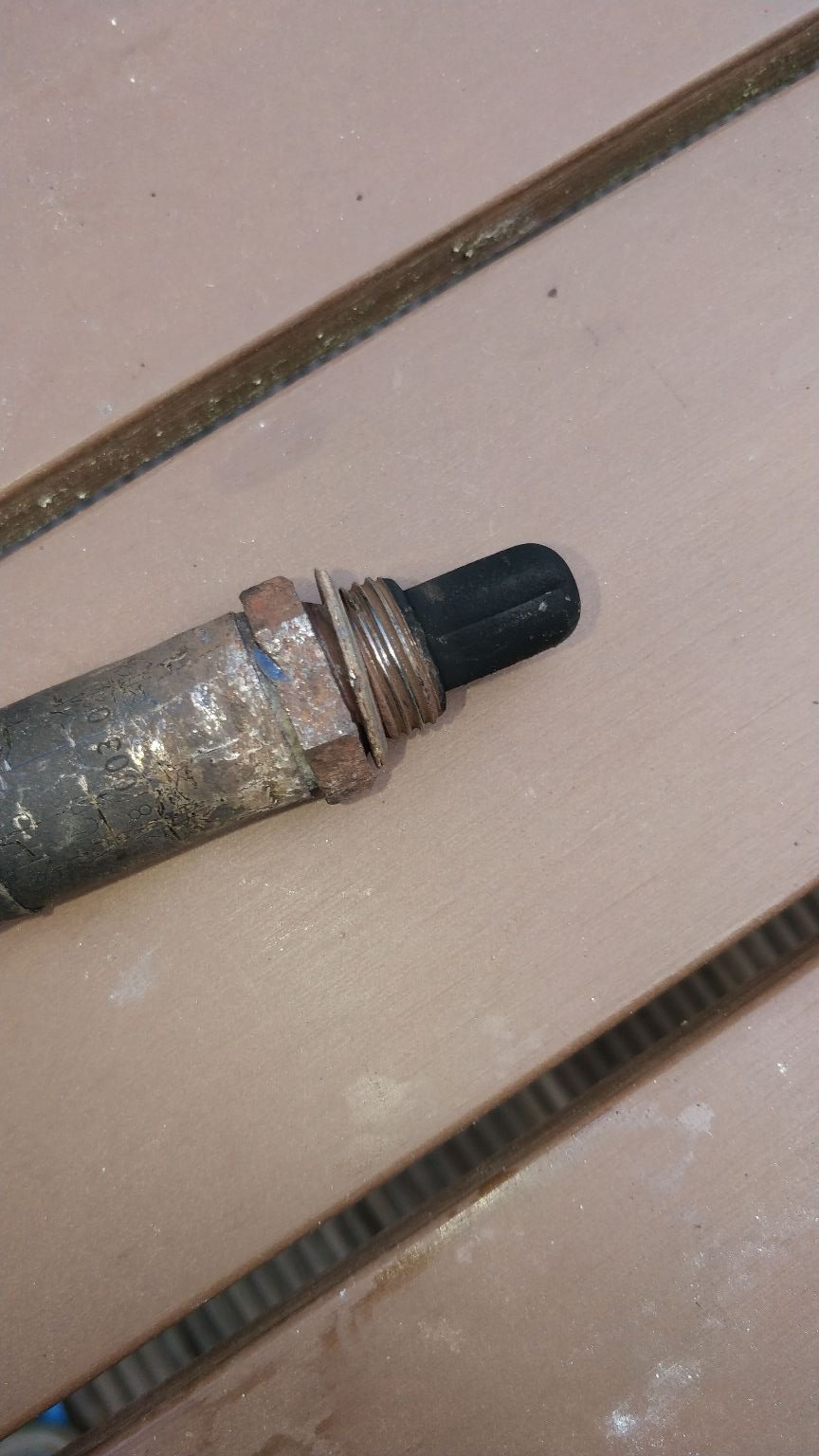

Und diese Sonde regelt sicher nichts ordentlich, ob der Zustand vor 3 Wochen der Kat überlebt hat?
Sonde.thumb.jpg.105a3c2898d4a490e96f3a516174158b.jpg real viel schlimmer.
Ist aber schon zum Mäuse melken.
Mit Lambdaregelung will er nicht ordentlich.
Ich habe ihn ohne Sonde richtig sauber laufen gehabt. Neue Sonde rein, angesteckt und er läuft wie ein Eimer.
Die Sonde selbst pendelt sauber 0,1 0,9 Volt.
