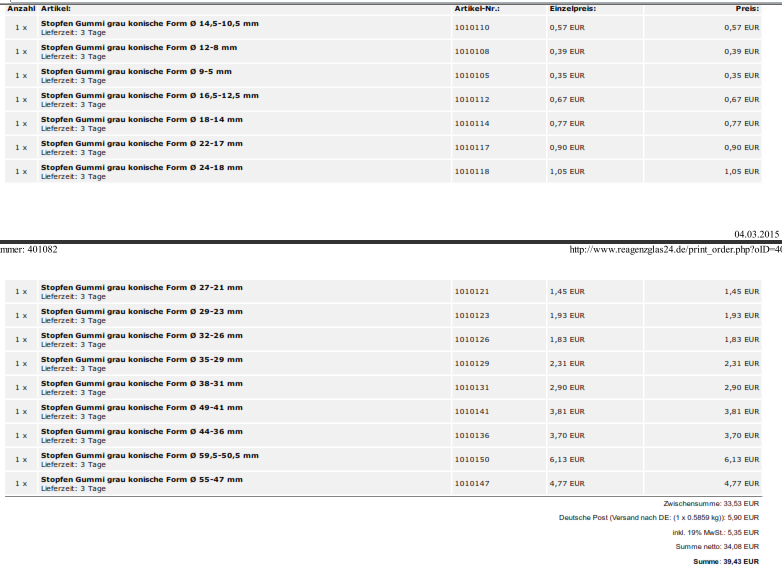

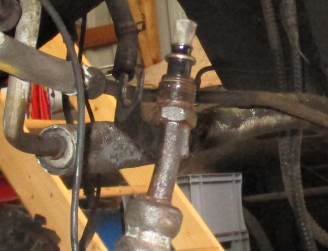

Für solche Fälle habe ich mir mal einen ganzen Satz Labor-Gummipropfen von wenigen mm bis mehreren cm Durchmesser gekauft, von denen immer einer passt...
Dass die Halteschrauben der Pumpe durch die Löcher im Riemenrad gelöst werden, hast du der Beschreibung sicher schon entnommen.
Ansonsten eigentlich ein freundlicher Job.
[mention=800]patapaya[/mention]
Weißt Du noch wo Du das Set gekauft hast?
Das scheint mit eine gute Lösung zu sein.
Ja klar, die Rechnungen hab ich noch - bitteschön:
Die Ausgabe hat sich echt gelohnt!
Hier steckt z.Z. gerade einer in der Leitung zur Servopumpe :smile::
