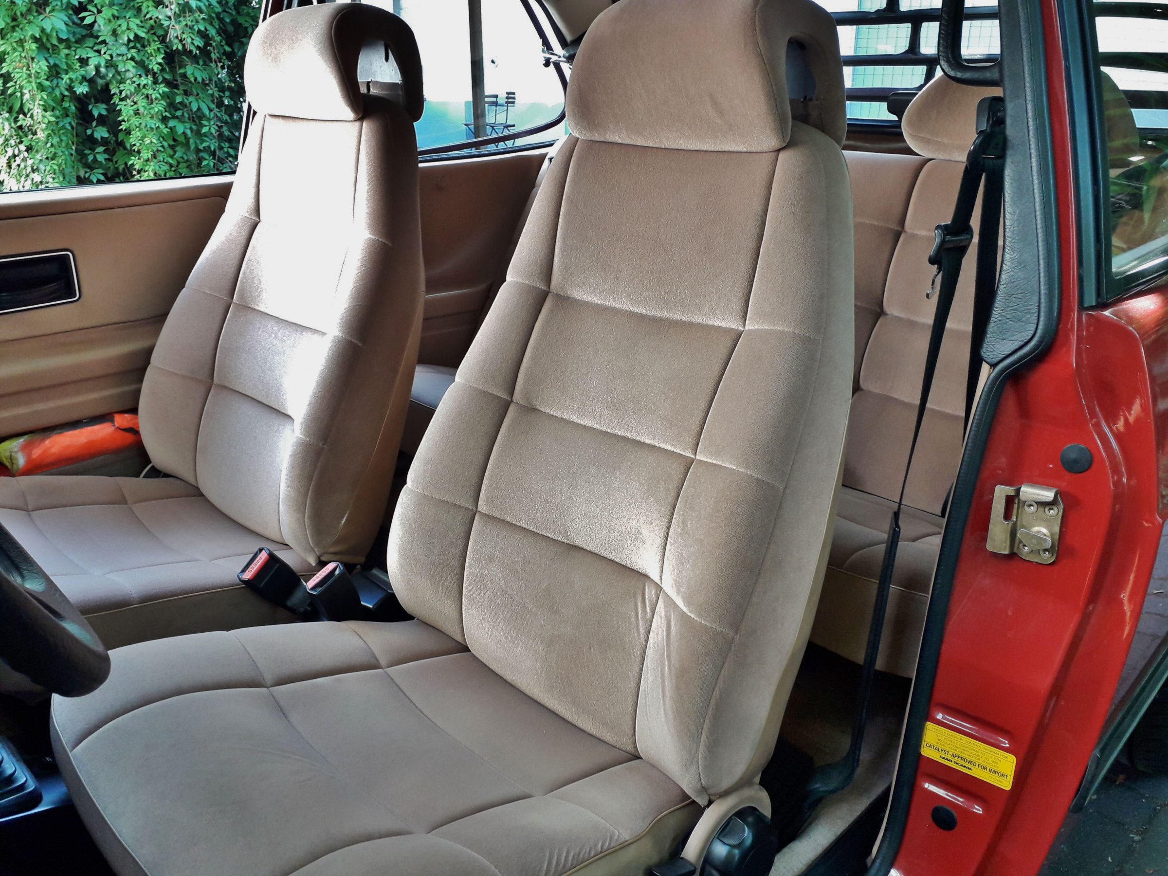

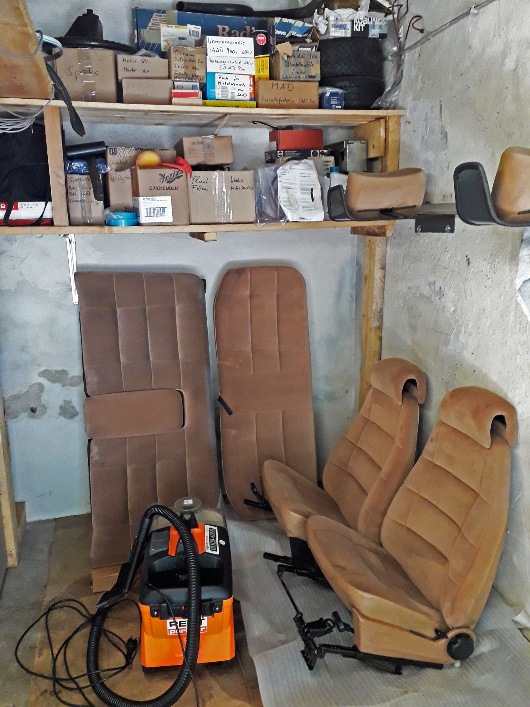

Was macht man am besten bei so einem Wetter?

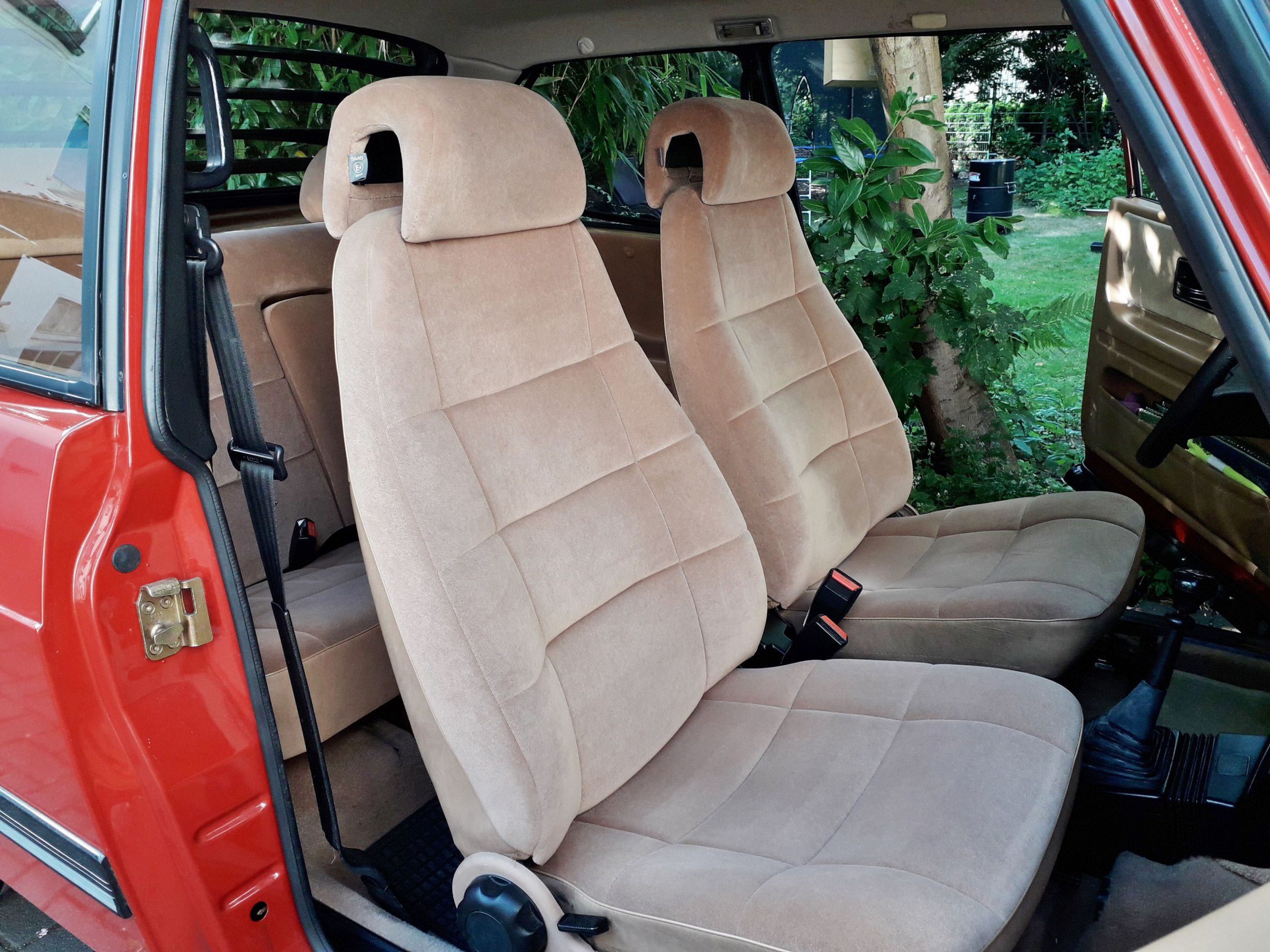

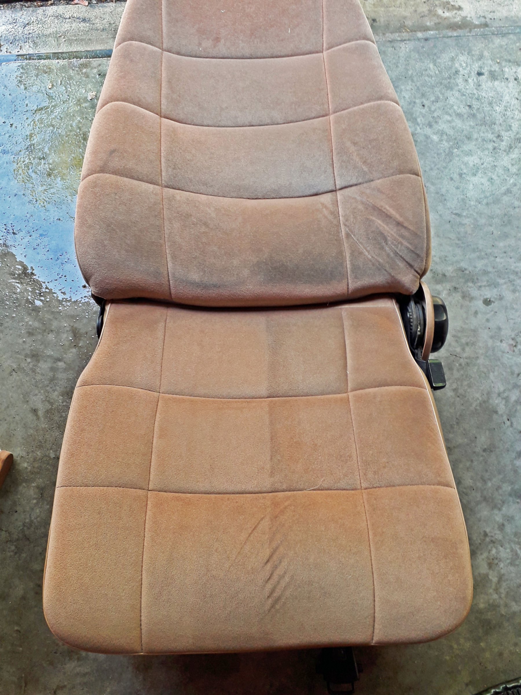

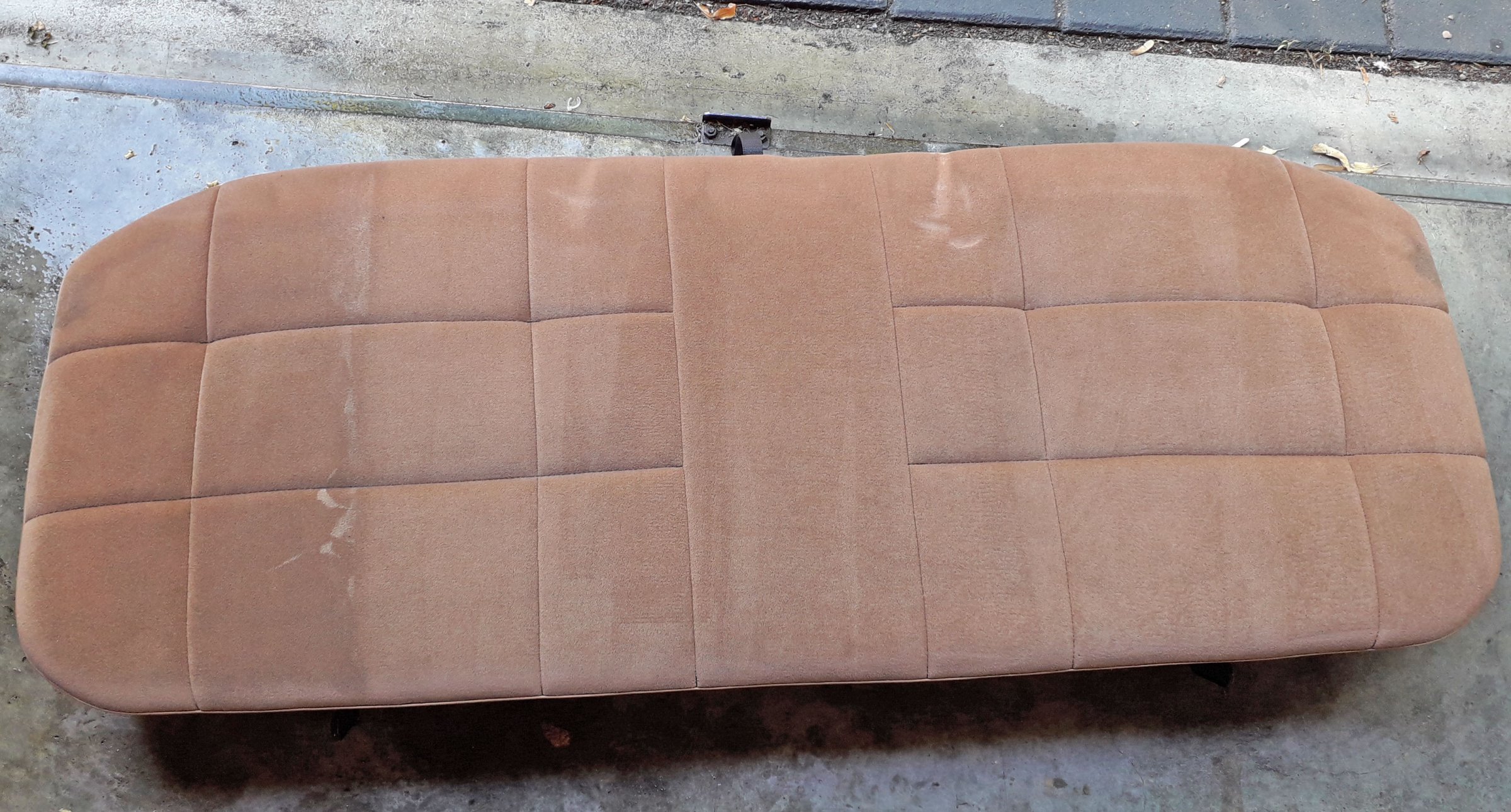

Nach über 30 Jahren mal eine gründliche Innenraumreinigung.
Also, Nasssauger gemietet, alles Gestühl inkl. Teppiche raus und los gehts...
Das Ergebnis ist jeden Schweißtropfen wert! Fast wieder "Neuwagenfeeling" :top:

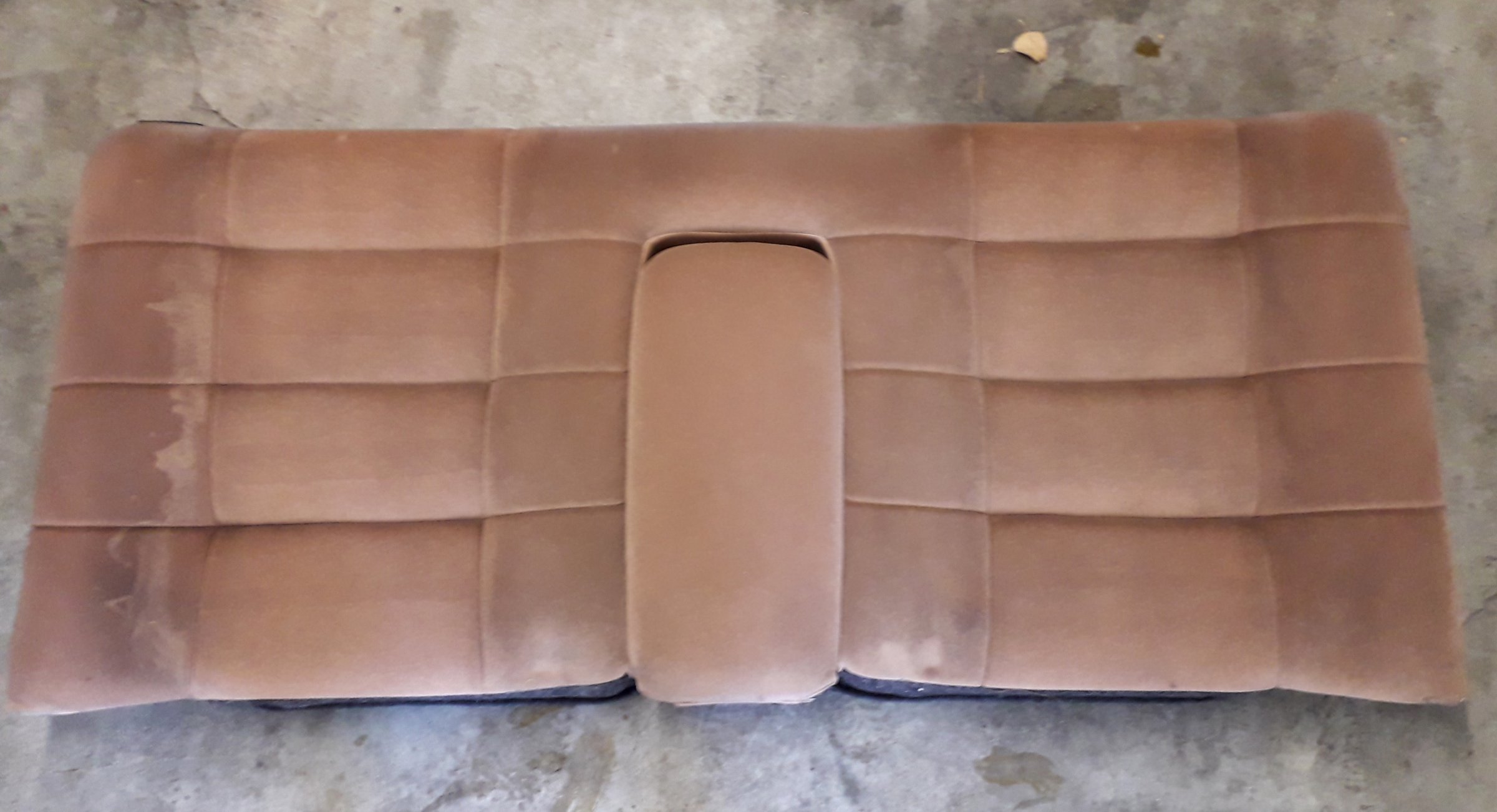

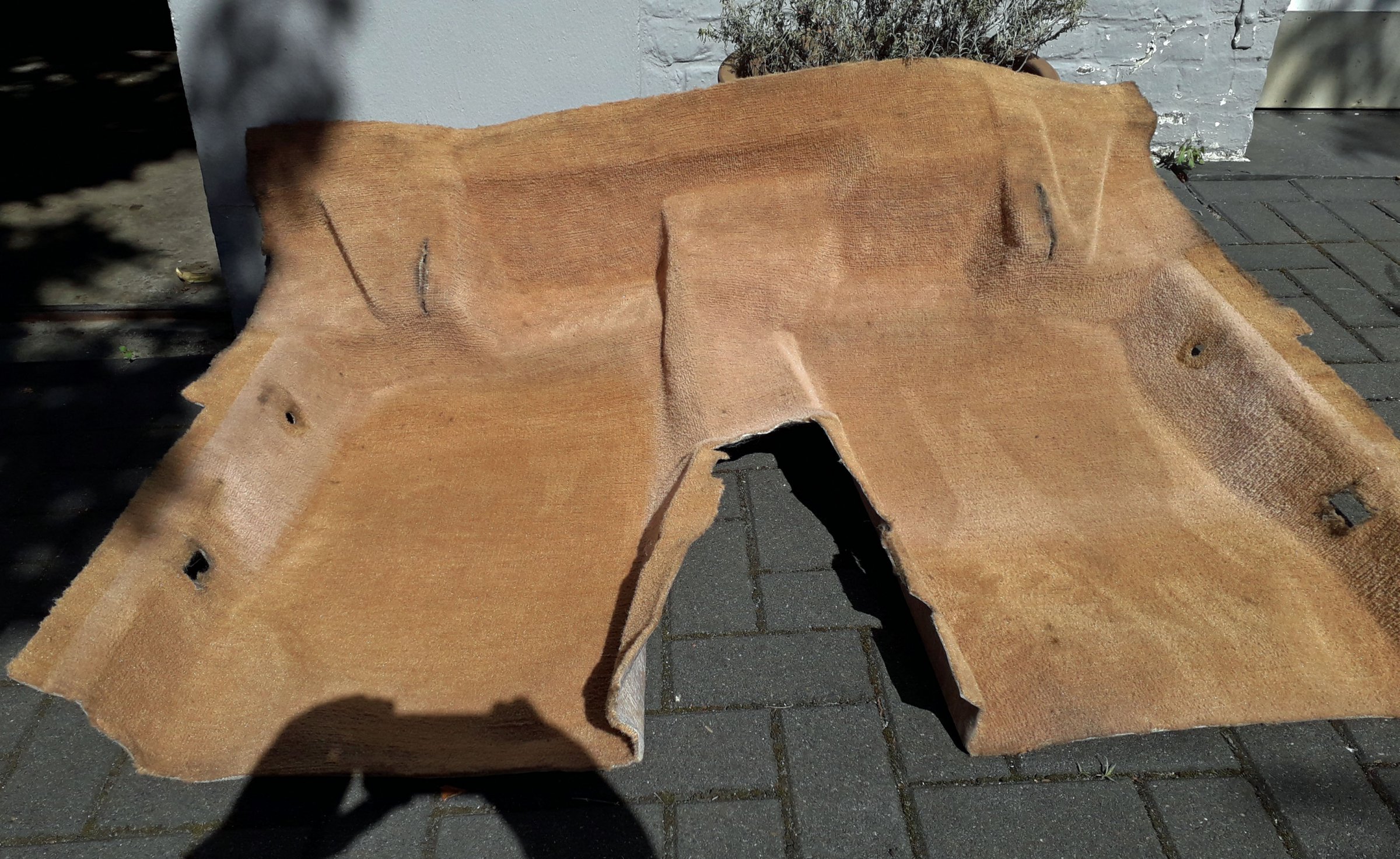

=> Wer hat den eine Idee, wie man die ausgeblichenen Stellen wieder nachfärben kann?
Mit etwas Botox sind auch die Falten verschwunden... eh, war Spaß! Ich habe den Bezug dann noch etwas nachgezuppelt.
Fazit: Alles in allem 2 Tage Arbeit, Kosten für den Nasssauger 14€/24h und etwas Wollwaschmittel... Lohnt auf jeden Fall (und nicht erst nach 30Jahren :rolleyes:).
Bearbeitet von saapido
Ja, das wirkt Wunder, lohnt auf jeden Fall! :top:
Ich habe vor vielen Jahren mal einen farblich völlig zerschossenen Teppich eines Alfa Romeo mit einem Acryl-Lack für Autoteppiche (Color Matic?) nachlackiert und das Ergebnis war in Ordnung. Allerdings war der Teppich nicht beige, sondern schwarz.
Vielleicht gibt es ja ein ähnliches Produkt auch für helle Teppichsorten? Oder Du suchst nach einem guten Teppich?
bei Lack weiß ich halt nicht, ob die "Flauschigkeit" vom Teppich verloren geht. Evtl. nur ganz leicht drüber"nebeln" ?
Bei einer Hutablage würde ich es mal probieren, aber beim großen Teppich :hmmmm2:.
Aber danke für den Hinweis, ich schau mir mal den Lack an.
Ich nehme mal an, das es sich um eine Kunstfaser handelt, ob man die überhaupt nachfärben kann?
P.S. Hab gerade dieses Produkt gefunden.
Aber lt. Herstellerangabe für Naturtextilien. Nur bedingt für Kunstfasern...
Der Teppich im damaligen Alfa hat durch die Lackierung jedenfalls weder haptisch noch optisch gelitten. Ich lackierte damals in mehreren, dünnen Schichten und war mit dem Resultat, wie schon erwähnt, zufrieden.
Stimmt, die Schichten sollen dünn sein und jeweils mit einer ausreichend festen Bürste eingearbeitet werden! Die Heckablage fasst sich jedenfalls kaum anders an als vorher.
