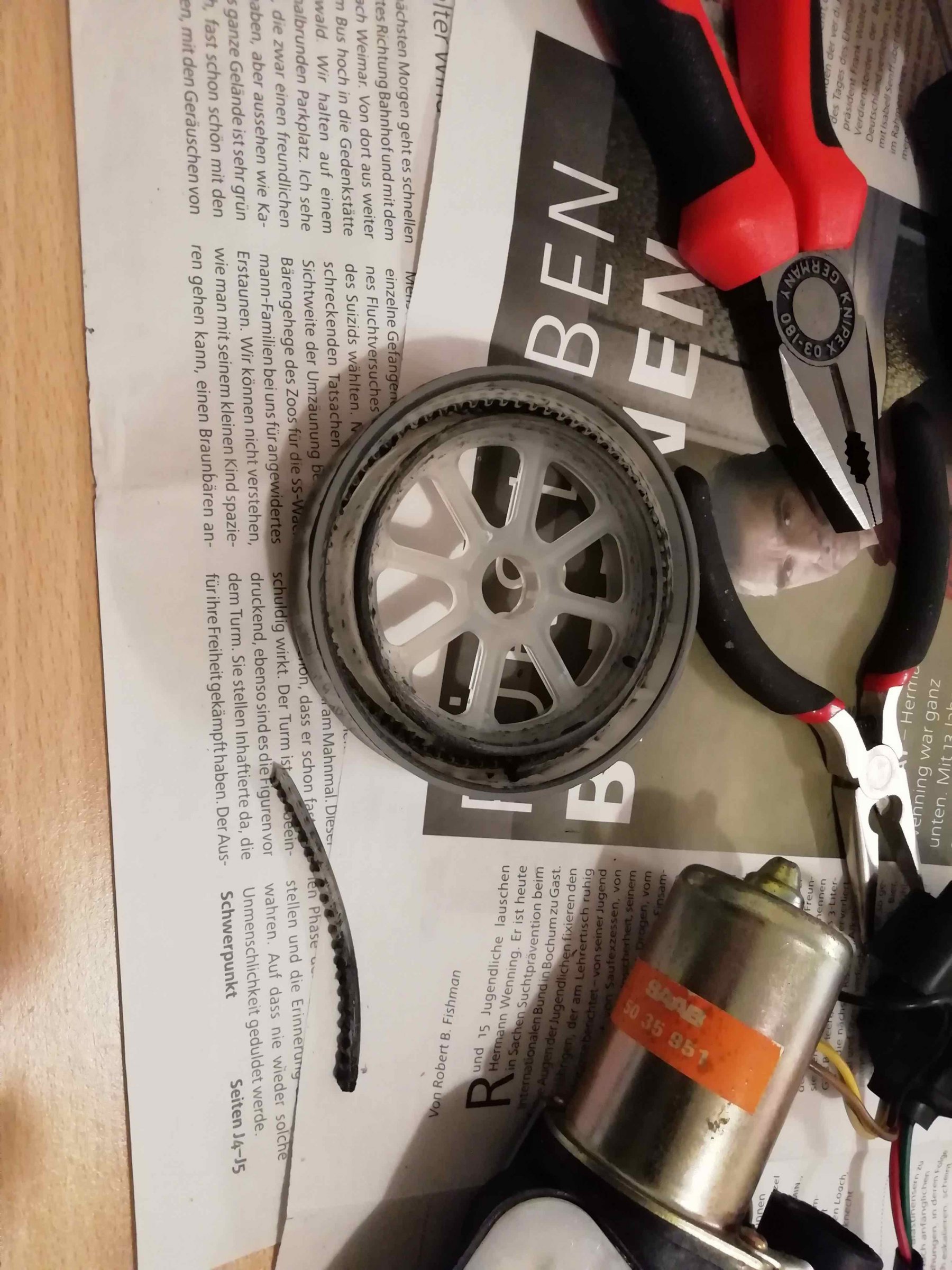

Letztes Jahr wollte die Radioantenne nicht mehr richtig raus- und reinfahren. Ich habe das ignoriert; jetzt ging es ans Werk.
In der Anleitung vom Teilehändler aus dem Harz hiess es, man müsse "nur" das Radio anmachen und den Antennenstab rausziehen,
sobald der Antennenmotor loslasse. Pustekuchen.
Also Antenne durchgebissen und den Antennenmotor ausgebaut. Wie ich es mir schon fast gedacht hatte,
hat sich das Nylonband, mit dem der Motor die Antenne greift und schiebt, in Stücke aufgelöst, die alle in dem Korb lagen.
(Der wurde großzügig mit ersetzt.)
Aufpassen muss man nur, dass man beim Entfernen und Anlegen des kleinen Metallringes, der das große Zahnrad auf der Achse festhält,
sich mit dem Werkzeug nicht in die Finger reinhält.
Im besten Fall macht man den Motor von innen gut sauber und hinterlässt neues Langzeitfett. :top:

Im "Servicekit" mit dem Antennenkorb war noch ein (Ersatz-) Ring, der das Zahnrad auf der Achse hält.

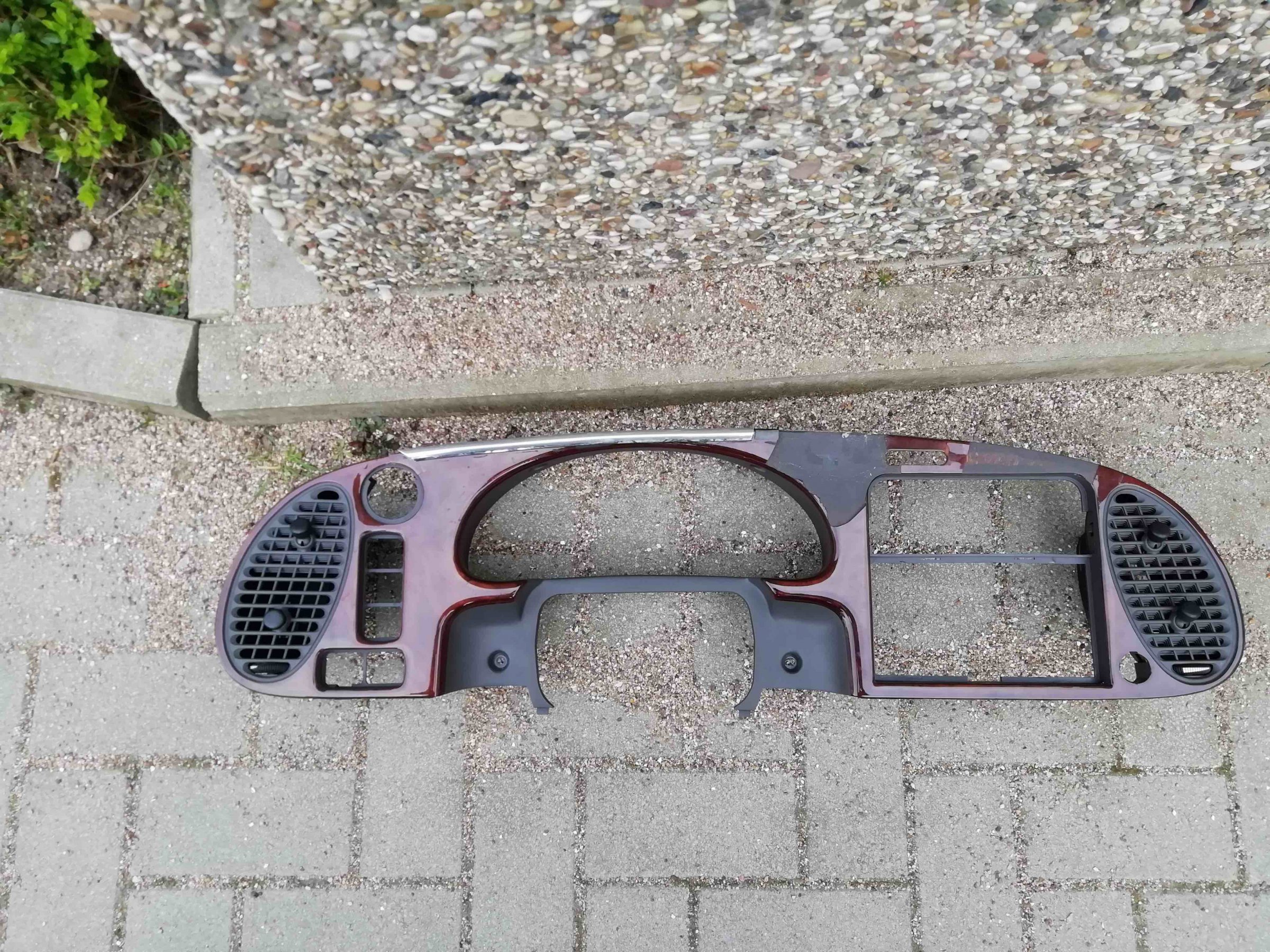

So, heute war wieder ein Basteltag. Rein hat sich ein neues Dashboard verdient.
Das alte Dashboard hatte am oberen Rand überall Risse und einer seiner Vorbesitzer hatte da einfach etwas Plastik rübergeklebt
und das Ganze mit schwarzem Tape garniert! Zum Glück konnte ich ein intaktes Dashboard aus einem Schlachter ergattern.
Das Ergebnis kann sich sehen lassen! :top:

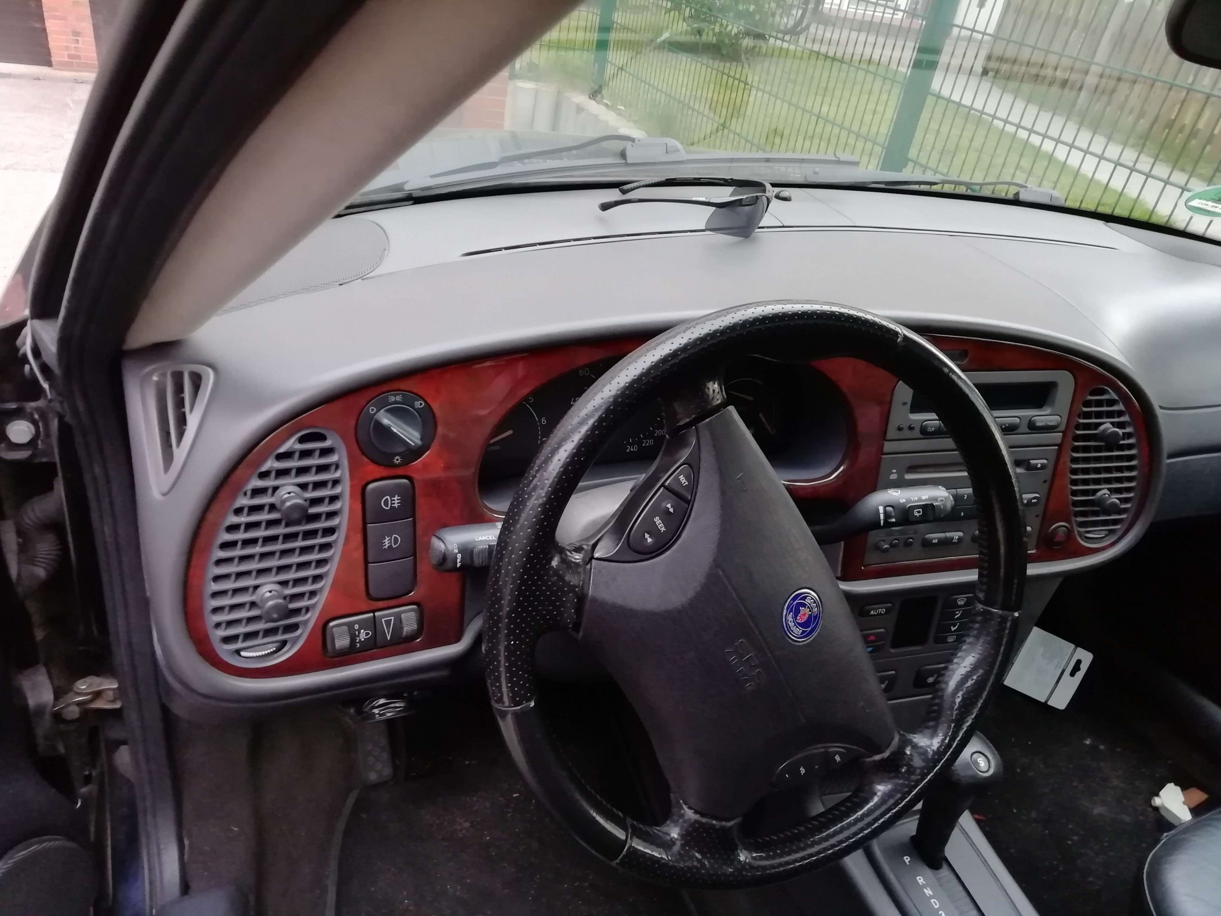

Ich muss nur noch etwas nachjustieren. Das Lenkrad ist jetzt etwas schief.
Ich glaube, es ist einen Zahn zu weit nach links drin.
Wie bekomme ich das eigentlich genau eingesetzt? :confused:
[ATTACH=full]197476[/ATTACH][ATTACH=full]197477[/ATTACH]

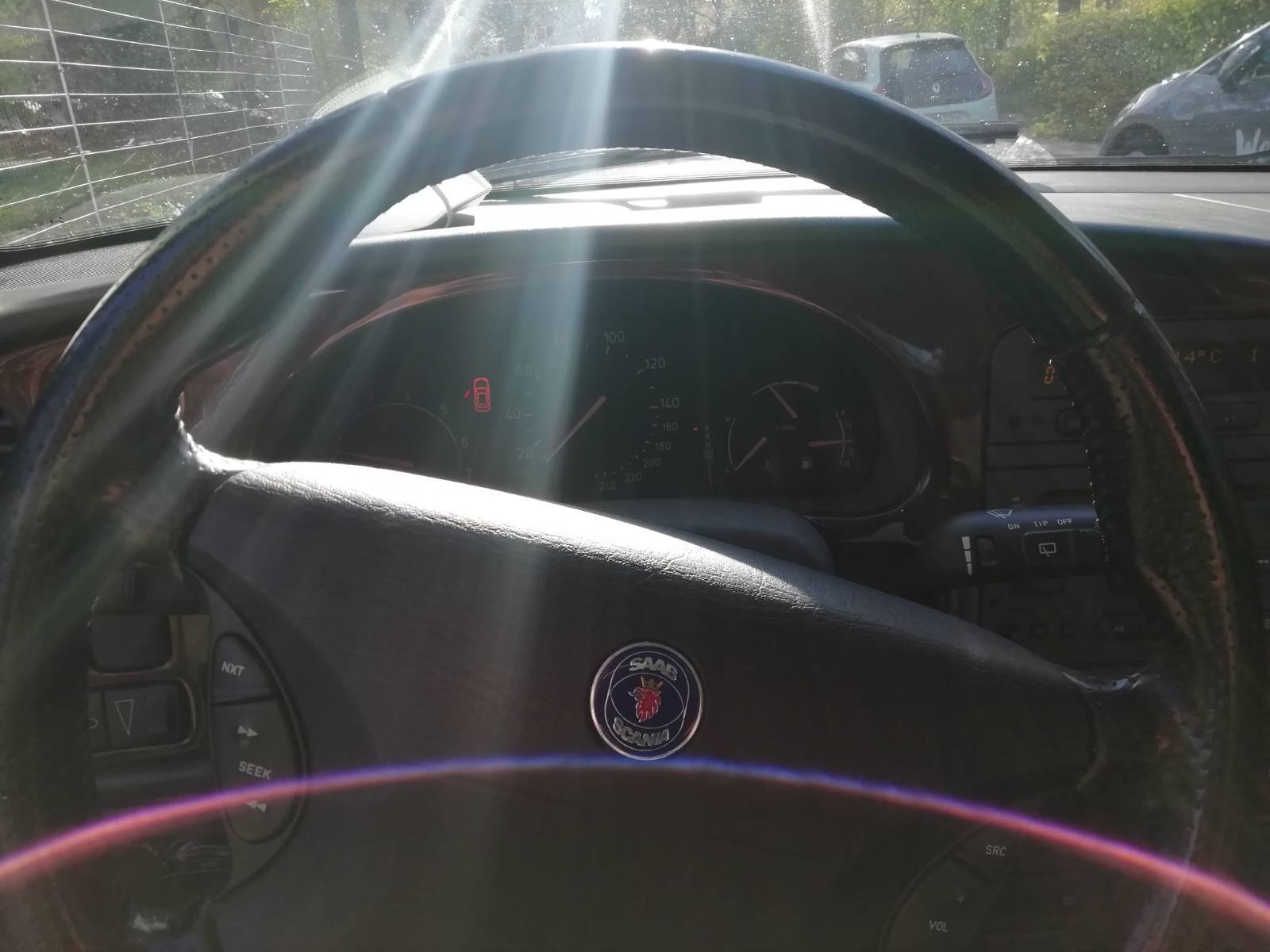

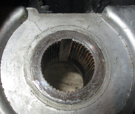

Ist das die Geradeausstellung...? :eek:
AFAIK ist auch beim 9-3 das Lenkrad in seiner Montageposition festgelegt, das Versetzen um ein Zähnchen sollte also gar nicht möglich sein!
Wenn das auf deinem Foto die Mittenposition sein sollte: hattest du evtl. die Lenksäule, während das Lenkrad ab war, nicht fixiert gehabt und verdreht?? Sollte das der Fall sein, auf keinen Fall das Lenkrad drehen, v.a. nicht bis zum Anschlag, weil du dir sonst die Wickelspule für Airbag und Lenkradtasten abreißt!
Es soll ja aber auch schon Fälle gegeben haben, in denen "findige Bastler" die entsprechende Nase an der Lenksäule beseitigt haben, um auf diese Weise doch die Lenkradposition "korrigieren" zu können... :redface:
[ATTACH=full]197502[/ATTACH]
Erstmal danke für das Bild.
So hatte ich das auch vor Augen.
Die Stellung auf meinem zweiten Bild ist nicht die Geradeausstellung!
Ich habe die Nase auf der Lenksäule gesehen und die Nut im Lenkrad.
Ich zähle nicht zu den Genies (findigen Bastlern), die daran rumfeilen, damit das Runde ins Eckige passt. :rolleyes:
Aber ich hatte das Lenkrad im Stehen gedreht, um um die Schrauben an den Blenden vor dem Dashboard lösen zu können.
Nicht soo schlau, aber ich habe ja ne Servolenkung, dachte ich nur. :smile:
Ich lese gerade im WIS, dass dass man das gerade so nicht hätte machen sollen.
Wenn ich geradeaus fahren will, dann steht das Lenkrad um etwas mehr als ein Uhr daneben. asdf
Das verstehe ich jetzt nicht - was hast du gemacht, was man nicht hätte machen sollen? Du hast doch nur das Lenkrad gelöst und nicht die Lenksäule demontiert? Du hast im Stand am Lenkrad gedreht - ja, das soll man nicht machen - aber wer hält sich da schon dran, wenn ich so Leute beim Ein-/Ausparken beobachte... :redface: Letztlich doch alles nichts, was hinterher die Stellung des Lenkrads, also dessen Position auf der Lenksäule, ändern sollte und könnte, da die Nase an der Lenksäule ja offenbar noch vorhanden ist...???
Ich habe das Lenkrad nochmal im Stand gedreht, bevor ich es demontiert habe.
Also erst für eine Schiefstellung der Räder gesorgt und dann das Lenkrand abgezogen.
Im WIS steht, dass (anfangs) die Räder gerade und das Lenkrad schön auf 12 Uhr stehen soll.
Wegen der Nut und der Nase an der Lenksäule habe ich bei der Montage auch gedacht, dass das schon wieder richtig sein sollte.
Ist jetzt aber ein gutes Stück schief. Die Nut im Lenkrad ist ja recht breit. Ist da nicht Spiel, dass man das Lenkrad einen Zahn umsetzen kann
und dass die Nase trotzdem durch die Nut passt?

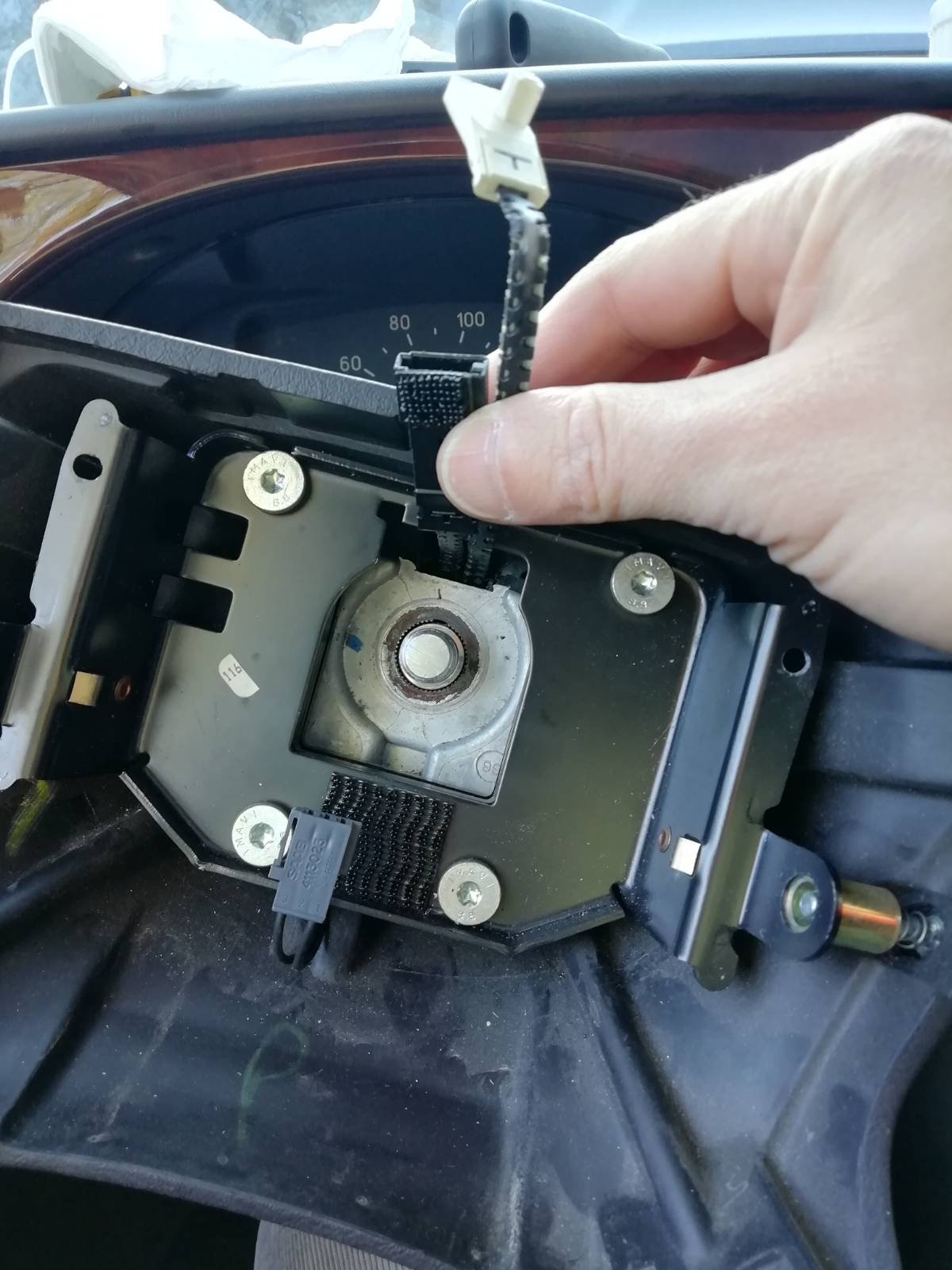

Lenkrad Montage, die zweite folgt in Kürze.
Das ist mir auch schon mal passiert. Beim Tausch der unteren Lenksäule.
Die hast wahrscheinlich genau eine Umdrehung zu wenig gemacht, vor der Lenkrad Montage.
Der Lenkanschlag erfolgt ja durch das Lenkgetriebe.
Beim ersten Volleinschlag in die entsprechende Richtung gibt es dann einen leichten Wiederstand- und Knack . :frown:
Du hast einen 902? Da gibt es die Wickelspulen noch zu kaufen?
Viele Grüße
Frank
Viele Grüße
Frank
Moin,
ich habe einen 93er Coupé. Da gibt es noch genug Nachschub an Wickelspulen.
Eine ganze Umdrehung zu wenig??!
Was meinst Du damit?
Du hast beim Lenkgetriebe noch mehr montiert?!
Ich habe nur das Lenkrad de- und wieder montiert, weil ich das Dashboard getauscht habe.
Vor der Montage ist die Lenkstange ja nicht beweglich.
Als ich das Lenkrad wieder montiert habe, stand die Nut auf der Stange irgendwo neben 12 Uhr. Entsprechend musste ich das Lenkrad
raufdrücken und jetzt ist es um ein bis zwei Uhr schief.
Ich muss da die Tage nach Feierabend ran.
Gruß, Richard

..ah, o.k. kann mir nicht vorstellen das die Spule so knappt ausgelegt ist das die bei so so einer kleinen Winkelabweichung reißt. Ein Zahn Versatz müsste ca. 6Grad entsprechen.
Apropos, hast du eventuell an der Wickelfeder selbst, gedreht, nachdem das Lenkrad ab war? Das hätte den gleichen Effekt. Vielleicht kommen ja zwei Sachen zusammen.

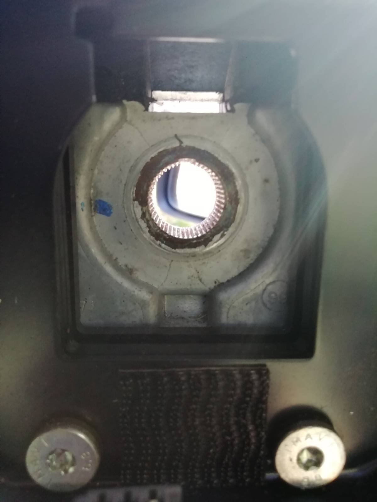

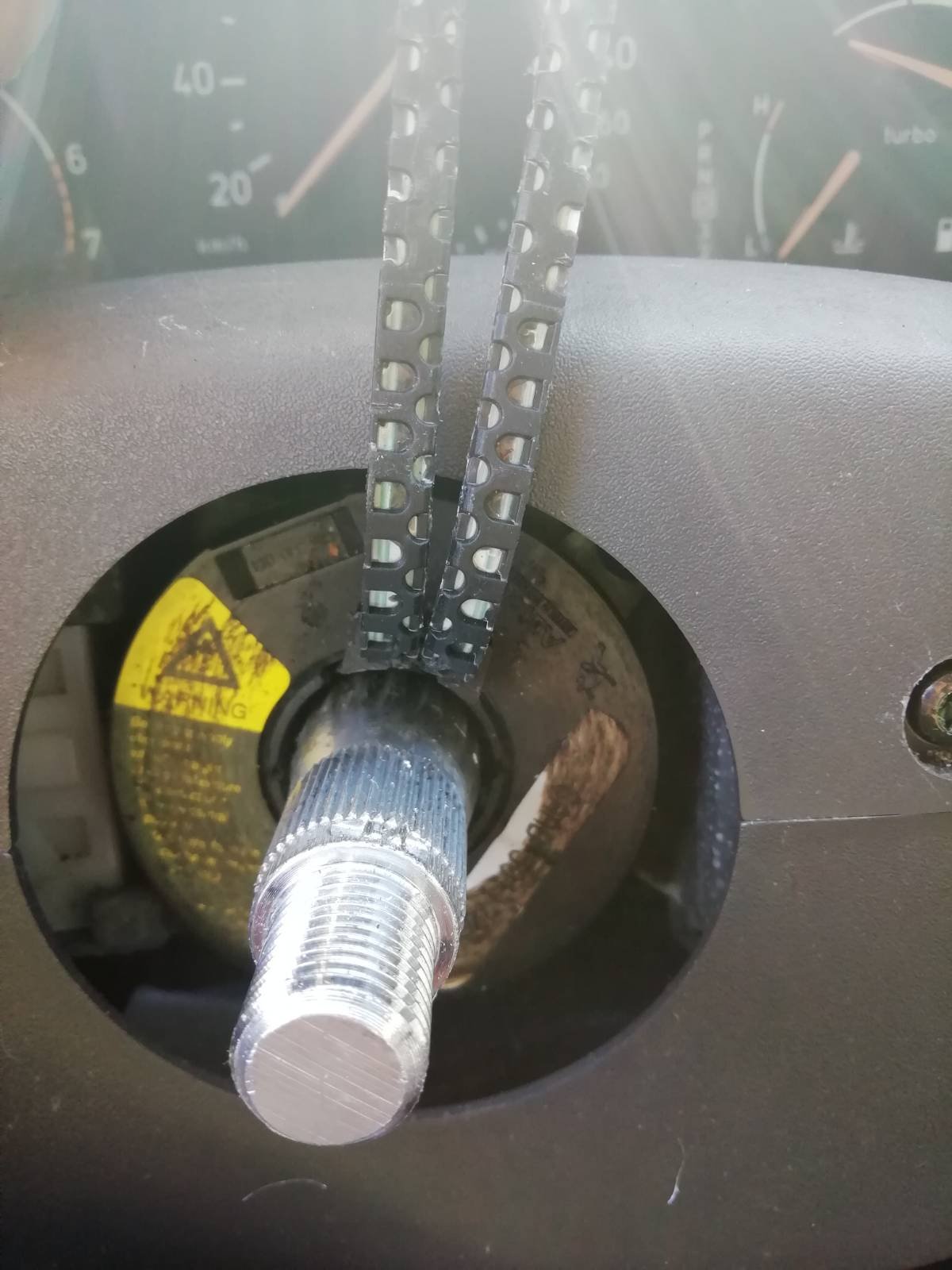

Hallo, ich habe das Lenkrad nochmal abgenommen und die Sache so weit korrigiert, wie es ging.
Diesmal habe ich zu Beginn der Operation die Räder gerade gestellt und bis zum Ende auch nicht mehr an der Lenkung gedreht.
Wie man auf den Bildern sehen kann, habe ich am Ende ein Lenkrad, welches "nur" noch ein wenig schief steht.
Alles in allem kann ich damit prima fahren, auch wenn ich noch einige Korrekturen zu machen habe.
Ich frage aber trotzdem, was ich falsch gemacht habe und was jetzt noch falsch justiert sein könnte.
Als ich das Lenkrad wieder abgenommen hatte, kann man auf dem Bild sehen,
wie weit die Nase auf den Zähnen der Lenkstange von der Mitte abweicht.
Auch ist zu sehen, dass die Nut im Lenkrad schon ganz schön breit ist und dass hier Spielraum beim Einsetzen des Lenkrades ist.
(Ich würde sagen, dass ich das Lenkrand diesmal in der Tat etwas anders drauf gesetzt bekommen hab.)
Kann ich die vorhandene Schiefstellung des Lenkrades weiter korrigieren?
Und was habe ich noch nicht bedacht?
schiefstellung_lenkrad_final.thumb.jpg.e614cf40c3ca36cc64ee5f8071741a45.jpg lenkstange_mit_nase.thumb.jpg.b048a3b7ddd77370ea0c6058789148c1.jpg lenkrad_mit_Nut.thumb.jpg.f3f570f541174113e4527f18b2879738.jpg schiefstellung_montiert.thumb.jpg.9e5175ed5a7e0ed46f2190878e4b13ce.jpg
Der Schiefstand lässt sich an den Spurstangen verändern. Vorderachse anheben, Lenkrad gerade stellen und die eine Spurstange exakt dasselbe Maß kürzen wie man die andere verlängert, bis die Räder in Geradeausposition stehen. Wenn man die Umdrehungen zählt, kann man das so exakt machen, dass die Achsgeometrie unverändert bleibt. Darauf braucht man aber nur zu achten, wenn sie vorher korrekt war und nicht in der Werkstatt neu vermessen und eingestellt werden soll.
Gruß Michael
Gruß Michael
Cool, danke! Der Schießstand beträgt jetzt ja auch nur noch wenige Grad. Aber das kann auch gerne behoben werden.

Dann ist das wirklich kein Problem. Du musst nur beim Vermessen darauf achten, dass der Monteur das Lenkrad wirklich mittig einstellt und fixiert. Steht das beim Vermessen leicht schief, stellt er die Achsgeometrie auf genau diesen Schiefstand ein. Das habe ich bereits selber erleben dürfen. Gebrauchtwagen gekauft, der frisch vermessen war, mit Prüfprotokoll, absolut perfekt. Nur das Lenkrad stand schief... :-( Ich sage mal so: Ich konnte Dir raten, weil ich das schon mal so erfolgreich gemacht habe. ;-)

Mir ist aber weiterhin unerklärlich, wie das alles gehen sollte.
Wenn dein 2. Bild in #68 die Stellung der Lenksäule in Geradeausstellung der Räder zeigt, frage ich mich, wie das Lenkrad vor der ersten Demontage gerade gestanden haben kann, ohne dass an der Lenkgeometrie was geändert wurde - so viel Spiel ist in der Nut für die Nase niemals!?
