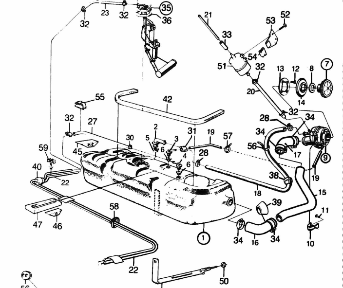

Mit dem Motor komme ich (auch so) zurecht. Da reicht das Haynes, das ich habe. Es geht mir mehr um Fahrwerk/Achsen, Elektrik und den ganzen Fisselkram innendrin. Das sollte MY '81 abdecken. Ich brauche vor allem für weggegammelte Schrauben, Muttern und Scheiben die Positionen und Teilenummern. Und aus dem Tank kam mir so ein 8*2,5 cm Blechrohr entgegen, alle Gummis an den Schlauchanschlüssen am Tank sind hinüber etc. etc.
Und nicht zuletzt, möchte ich die Explosionszeichnungen haben, um den Wiederaufbau sinnvoll planen und und vor allem vollständig ;) ausführen zu können (Unterlegscheibe hier, Klemme da...)

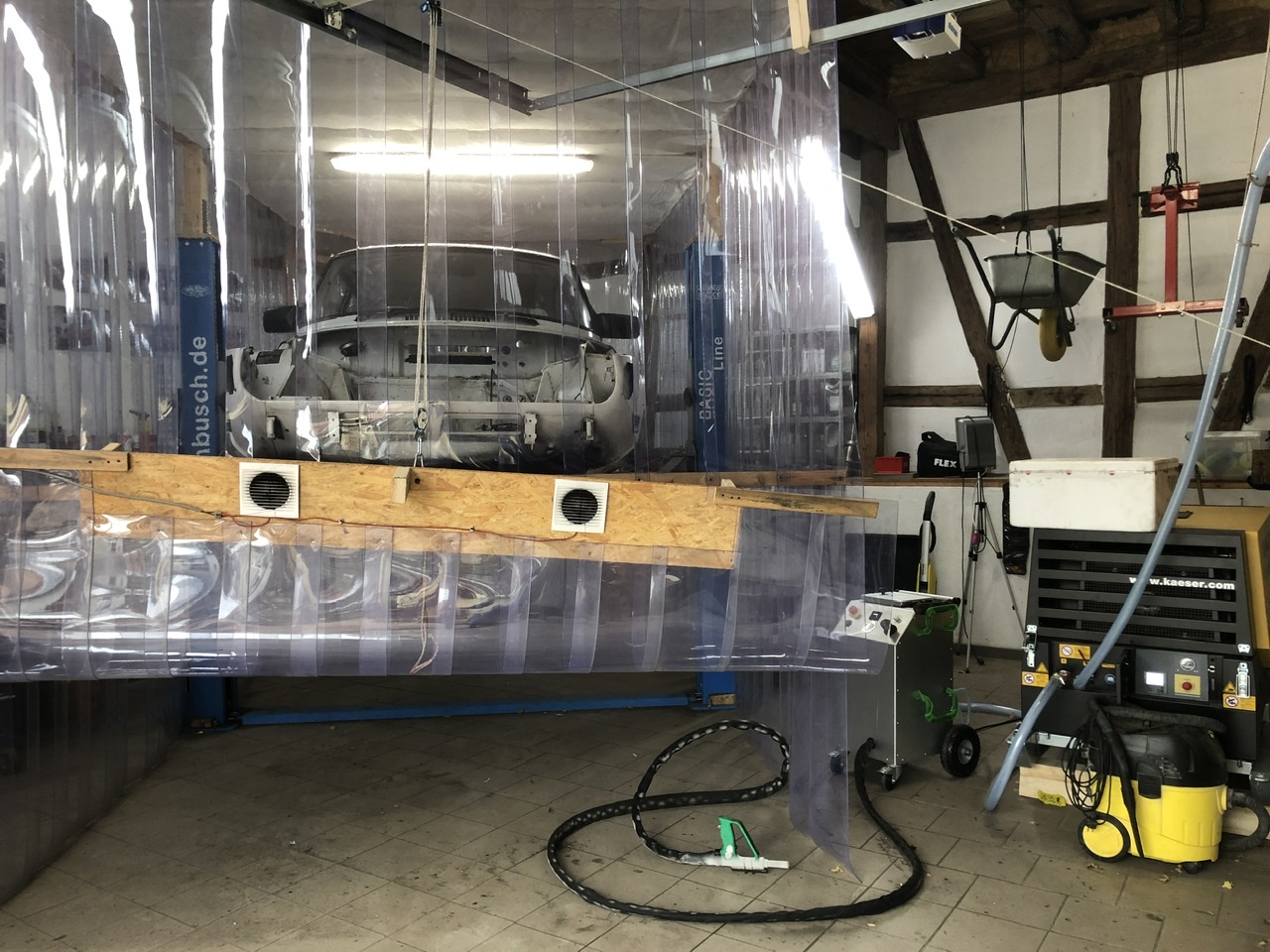

Erste Ergebnisse im Eisparadies:
Sieht doch gut aus...
Boah sind meine Finger grad scheisskalt... aua...

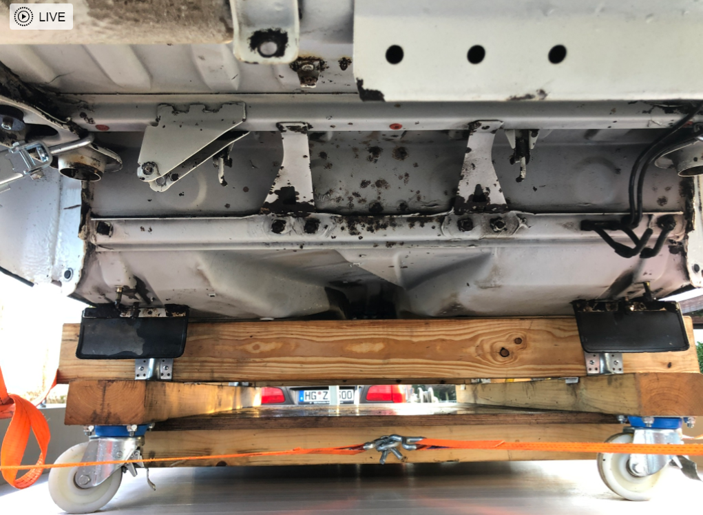

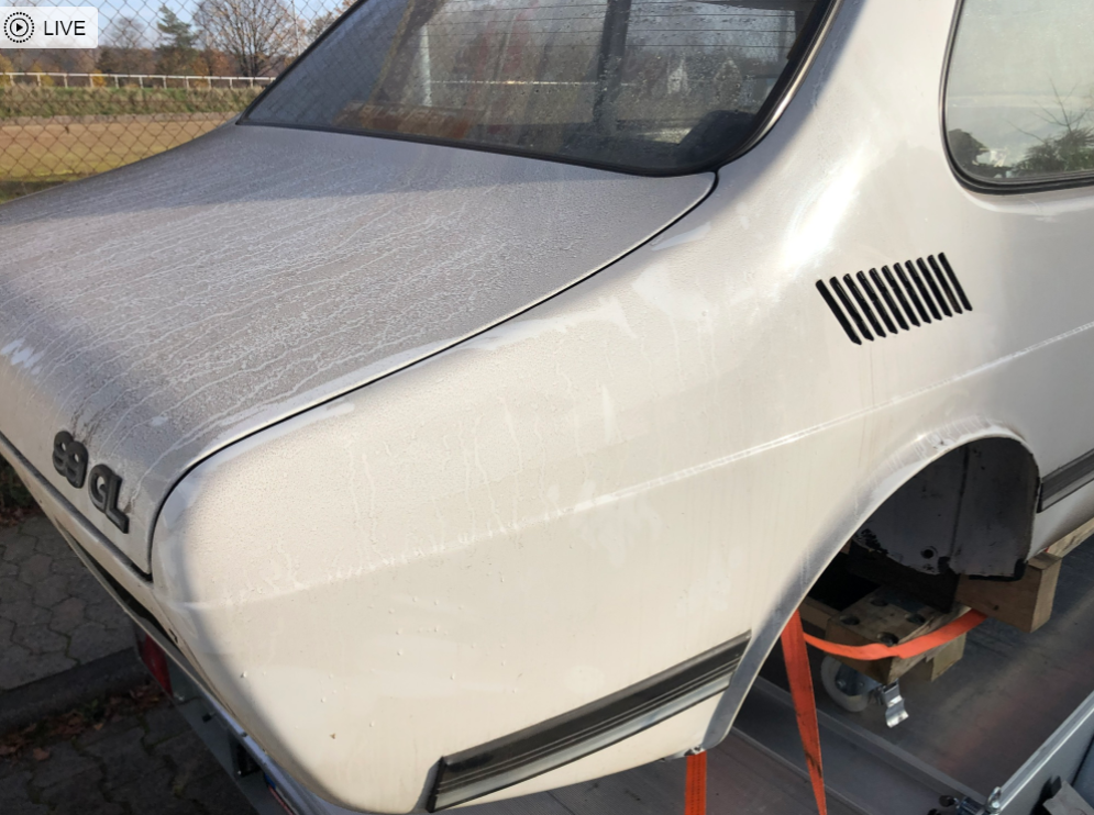

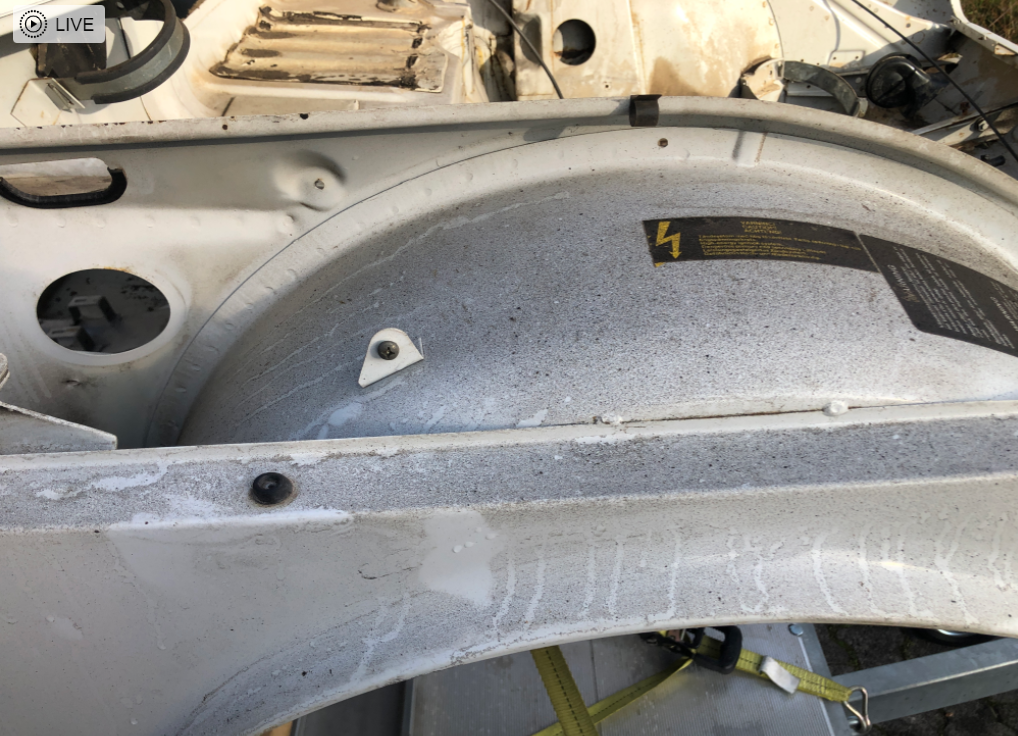

Aber zur Sache: Heute morgen um 10:00h bei [mention=10270]Rennsemmel[/mention] angekommen. Gegen 11:00h war Ophelia auf der Bühne in seiner Scheune und das Trockeneis eingefüllt. Kurz: Um 17:00h war ich dann fertig. Unterboden und Radhäuser komplett von Unterbodenschutz und Schlonz befreit. Die Physis quittiert das mit 'jetzt reichts'.
Toll sieht das allerdings noch nicht aus. Durch den Eisdampf entsteht viel Kondenswasser auf dem Blech, in dem sich der soeben verjagte Unterbodenschutz fröhlich in Staub-Schleimform wieder absetzt. Bevor das wirklich beiendruckende Ergebnis sichtbar wird, brauchts nochmal ein Ticket für das Dampfstrahlparadies. Entsprechend folgen die Bilder dann.
Unglaublich viel Dreck wars, das gröbste haben wir zusammenfegen können, aber [mention=10270]Rennsemmel[/mention] wird noch für längere Zeit Erinnerungsdreck finden.
Trockeneisstrahlen ist befriedigend wie Kärchern und ansonsten wie Corona: Maske auf und auf den Abstand achten ;) Und es ist kalt, dreckig und geht auf Kreuz und Schultern. Wenns eckig, kantig, gefaltet und kompliziert wird und man die Pistole mit einer Hand führen und sich dabei verrenken muss, zieht das auf Dauer schon. Das Schlauchpaket ist durch den Druck relativ steif und zudem muss man den Rückstoss permanent gegenhalten.
Aaaaber: Lack bleibt heile, alles andere fliegt, und zwar bis in die allerletzte Ritze. Zudem reissen unterwanderte Lackstellen auf. Wir haben so etliche, (noch) nicht tragische, aber vorhandene Roststellen freigelegt, auf die man nie gekommen wäre bis es zu spät gewesen wäre. Gern auch mal 5cm Placken.
Im Ergebnis: Jeden Tag brauch ich das nicht. Aber geil ist das schon;). Ohne wäre mir Ophelia nach aller Mühe an irgendeiner unentdeckten Stelle weggefault. So habe ich jetzt das komplette Programm vor Augen.

Nachtrag: 5 Stunden ist der Kompressor tatsächlich gelaufen und 150kg Eis sind draufgegangen. Unterboden mit mehreren Schichten U.B.Schutz, Radhäuser und Teilbereiche des Motorraums. Rechne ich das mit den üblichen Mietpreisen für Strahlgerät zzgl. Kompressor und Eis hoch, wäre das gerne auch 4-stellig. Echt Schwein gehabt, für [mention=10270]Rennsemmel[/mention] das Versuchskaninchen resp. Pilotprojekt gegeben haben zu können zu dürfen!:top::hello:

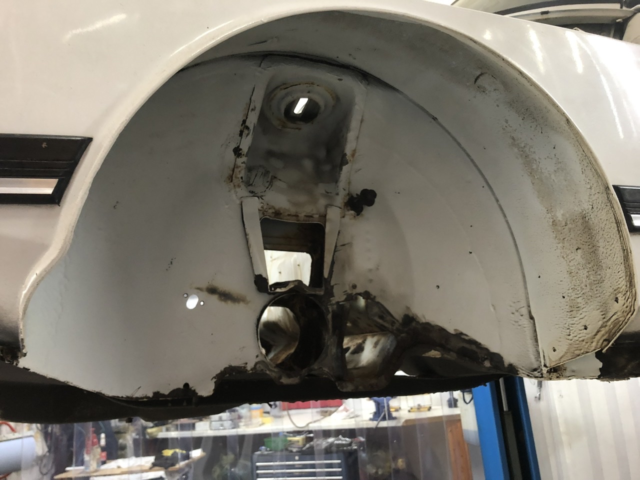

Soeben vom Dampfstrahlen zurück. Meine Güte was nocheinmal ein Dreck. Jetzt, bei Tageslicht hab ich auch die ein oder andere zu erwartende Stelle entdeckt, die wir gestern übersehen haben. Aber alles nix tragisches.
Und so präsentiert sich der Unterboden nach dem 'Entstauben':
Strahlen lassen werde ich wohl den Achstunnel hinten, den Mororraum samt Ferdertürmen und ansonsten nur partiell, wo ich denke, dass ich ums Schweissen drum rum komme.
Was mich positiv überrascht hat ist der Zustand der vorderen Längsträger, nämlich absolut einwandfrei sowie die kompletten Falznähte am Unterboden. Ein bissl mal was hi und da, aber überwiegend in bestem Zustand. So richtig ran muss ich nur an die unteren Falznähte der Radhäuser vorn. Aber das war ja schon vorher klar.

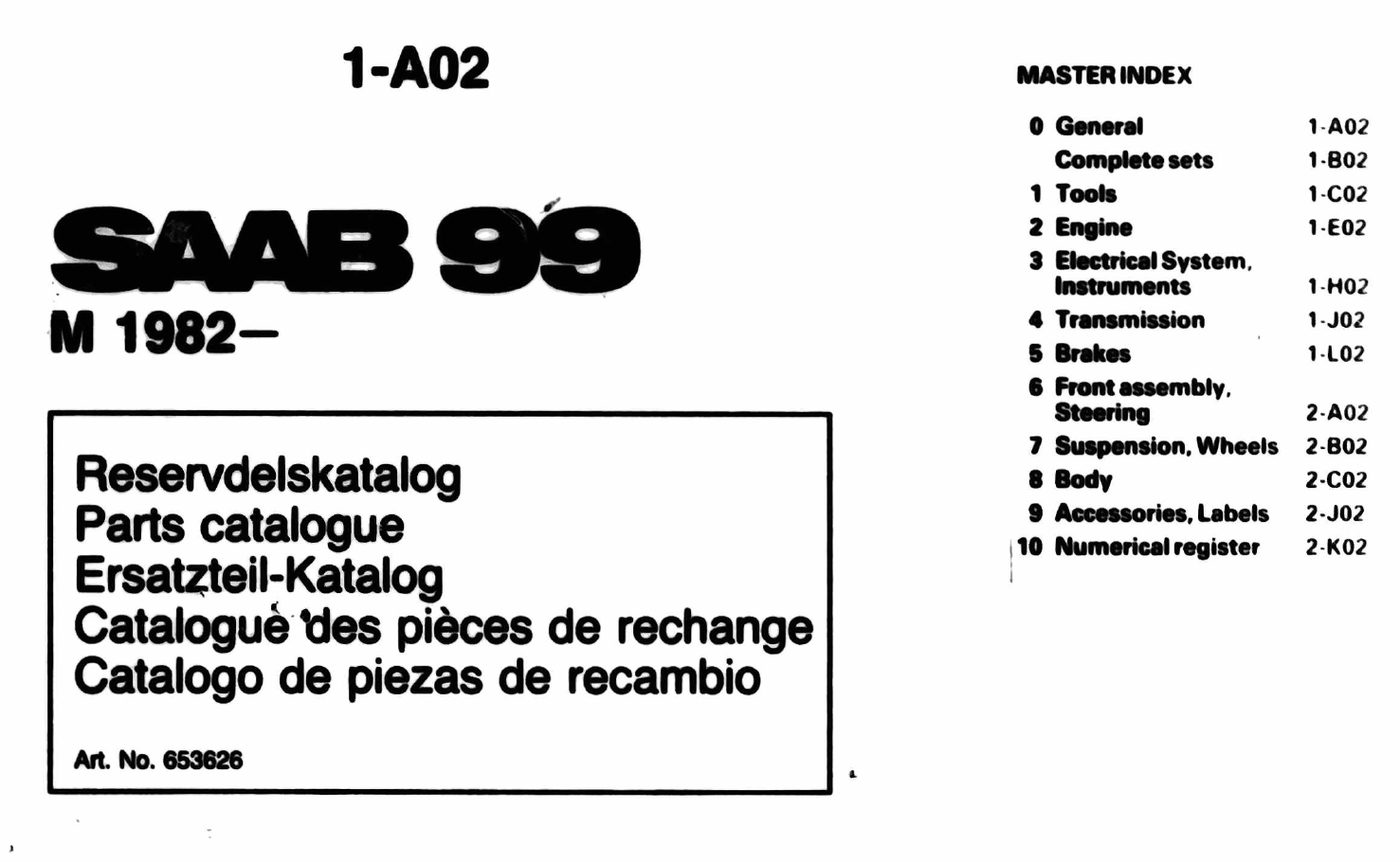

Da kommt a) heute die CD mit dem '99er teilekatalog undglaublich flott an, b) fällt mir dann ein, dass ich gar kein CD-Laufwerk mehr habe. c) finde ich noch son olles externes Teil in einer 'Das kann dann auch mal wech'-Kiste, d) funktioniert es noch und e) ist neben dem ausgewiesenermassen angebotenen wie bestellten Katalog bis MY 81 noch eine zweite Datei auf der CD - ab MY 82! Chacka!
Bearbeitet von klawitter
Perfekt. Habe mal durchgestöbert. Exakt das was ich für den Wiederaufbau brauche.
Ja, solche Teilekataloge sind wirklich hilfreich.
Bei einer vollständigen Zerlegung mit begrenzten Ausbreitungsmöglichkeiten und immer wieder zeitlichen Abständen wird das trotz allem sauberen Sortieren und Fotographieren schnell zum Elend zwischen Suchen, Fluchen und Rätselraten, zumal ein paar Schrauben ja schon vom Zeitlichen gesegnet sind. Das wollte ich mir einfach sparen.
