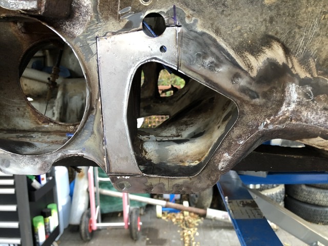

1ster, (in Worten: Erster) Versuch:
Nicht nur gebördelt, sondern auch rundum passend geschlichtet (das Blech ist nicht wirklich flach) und die Bördelung sitzt oben wie unten präzise am Anschluss. Bedeutet: nicht irgendwo, sondern auf Mass dort, wo sie sein sollen, gegenüberliegend mit exaktem Abstand zueinander, ungestückelt aus einem Guss.
Rechts kommt ein Teil des kreisrunden AWT-Ausschnitts dazu. Wenn das gemeistert ist, kommen die in 3 Achsen gewölbten Bleche im Radkasten am Anschluss Unterboden/ Spritzwand dran.
Zu letzteren fehlt mir noch der Bleisack.
Werde ehrlich auch über gescheiterte Versuche berichten, aber versuchen werde ich es ;)
Ps: Und eingeschweißt wird per WIG mit stückweiser, aber geschlossener Naht. Den rostanfälligen Vorschriftskram per Punkt- / Lochschweissen tu ich mir wie dem Auto nicht an.
Was natürlich auch noch zu beweisen ist. Bin mir ja der Fensterauslehnung meinerseits durchaus bewusst. Aber man kann ja erst mal sonstwas zusammen schweißen, dünnes und dickes. Blech, Zwangslage, etc., bevor man das lebende Objekt versaubeutelt.

Respekt, alter Mann! :biggrin: Sieht absolut perfekt aus!!!
Kann ja nicht ahnen, daß Du der halbe Karosseriebauer bist!!!...incl. dem passendem Werkzeug. :smile:
Ich bin ja ein gelernter KFZ-Mechaniker, der damals so ein Zeug auch selber biegen, dengeln und anpassen beigebracht bekam.
Ab 1,5 mm Blechstärke wird es anstrengend. :smile:
Auf Stoß schweißen ist die eleganteste Art und immer zu bevorzugen!!!

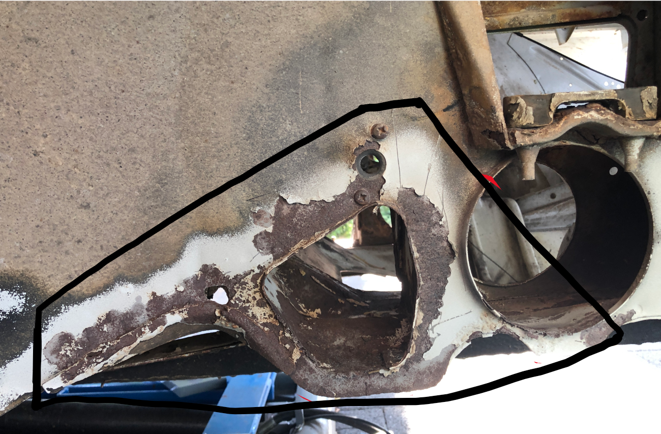

Das hier soll das nächste Bech werden. Vielleicht, wenn's gut läuft, schneide ich auch auf der anderen Seite größer und mache es dort genau so. Die Schwierigkeit dabei wird, die beiden Durchdringungen erstmal in ihrer eigenen Form und dann aber noch in ihrer Lage zueinander hinzubekommen. Mit zwei Teilen wäre das einfacher. Der Vorteil dieser Lösung ist aber, den zu verschweissenden Ansatz in unkritischere Bereiche zu bringen und an den originalen, belasteten, Punkten (an den Falzen und Stegen) mit Lochschweissen quasi original arbeiten zu können. Was dahinter zum Vorschein kommt werde ich anschließend beurteilen. Mit der großen Öffnung kann ich gut die dahinter liegenden Bereiche strahlen und ggf auch instand setzen. Vor dem Einschweissen des Radhauses kann man zudem den Federturm bereits weitgehend neu beschichten. Links werde ich einige cm in den Beifahrerfussraum kommen. Wenn das gelingt (das wird es schon, davon gehe ich aus) taugt das für die nächsten 40 Jahre.
Das fiese dabei ist, dass sich der Ausschnitt für den Spurstangentunnel so nicht frei dengeln lässt. Ab einem bestimmten Grad der Bördelung kommt man nur noch mit schräg angesetztem Hammer dran und treibt viel mehr, als es braucht. Das würde den Knick wellig machen, den man dann danach wieder mühsam stauchen müsste. Oder man arbeitet mit einem Stößel oder Treibeisen. Dazu müsste das Blech aber fixiert sein - also nach dem Einschweissen. Alternativ: das noch nicht beigeschnittene Blech auf der Werkbank schlicht festspaxen. Denke, mir fällt da was ein;)

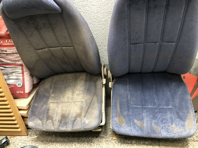

Die Stellen vorne ließen sich nicht reinigen, oder nicht geschafft - aber der Rest sieht aus der Ferne doch gar nicht schlecht aus.
Wieso fürchtest du Müffel, das war doch, wenn ich mich richtig erinnere, "nur" Regenwasser, das zudem ja auch recht bald gründlich ausgespült wurde?
An den Stellen vorn lag jeweils der Diffusionaustritt. Da ist die Feuchtigkeit des Schaumstoffs durch und hat den Schlick gebacken. Teilweise messe ich da heute noch erhöhte Feuchte. Die Polster stehen dabei trocken und zugig, die besten Vorraussetzungen jenseits einer dezidiertenTrockenkammer.
Dem Muffel befürchte ich wg. in den Schaumstoff eingedrungenen Schlicks, der ja trotz seines Wesens als Oberflächenwasser nicht frei von organischen Substanzen ist. Will see. Ich bin da keineswegs mutlos. Aber für 2+ muss das eindeutig ausgeschlossen sein :)

Nicht nur für die Note - ein müffelndes Auto geht gar nicht und verdirbt jeglichen Spaß! :eek:

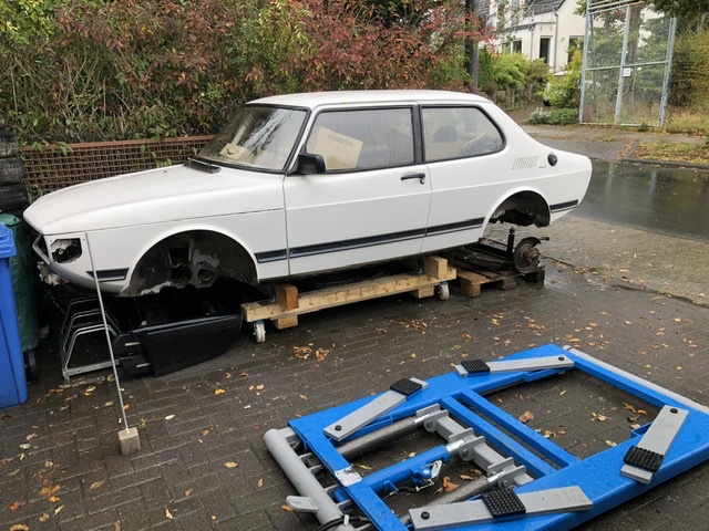

Heute kommt Ophelia auf den Klawitterschemel und das Coupe auf die Bühne. Doch dazu muss ich den Schemel erst mal aus der Garage rausoperieren... Mir graut schon ;)

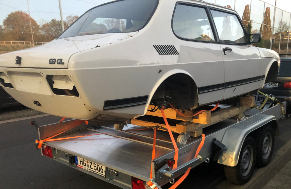

So, fettich zum Abtransport ins Strahlparadies:
Hier ist auch viel zu viel Zeit nichts Neues geschehen (erst Arbeit, dann krank) Aber so ganz inaktiv war ich doch nicht. Ophelia steht verpackt auf dem Hänger und bekommt am Freitag endlich die Trockeneiskur beim Kollegen [mention=10270]Rennsemmel[/mention].

Dann hab ich noch den Rest der ganzen Teile sortiert und in themenbezogene Kartons verpackt samt Sortierung der dazugehörigen Bilder von der Demontage. Das Dumme ist nur: Man weis immer erst hinterher, welche Info genau man auf einem Bild sucht ;). Es gibt dann doch so zwei, drei Teile, die ich (noch) nicht zuordnen kann :redface:
Das andere ist der Ersatz kaputter oder zerflexter Schrauben. An manchen Schrauben-Mutterpaaren lässt sich keine Gewindesteigung mehr messen, so weggerostet ist das. Ich richte mich darauf ein, beim Wieder-Aufbau die ein oder andere Zwangspause einzulegen, um das zu finden, was an die entsprechende Stelle gehört. Am besten wären ja Zeichnungen a la EPC. Muss da mal recherchieren, ob sich i-wo ein gedruckter Teilekatalog finden lässt, um im Vorfeld jeweils sortieren zu können, was da und wiederverwendbar ist und was ersetzt werden muss.

Danke für den Tip. Das sind zwar knapp 200 km von mir, aber der Betrieb kann wohl genau das, was ich suche. Eben so einen habe ich hier noch nicht gefunden. Ich schick denen mal ein paar Fotos und ne Anfrage.
