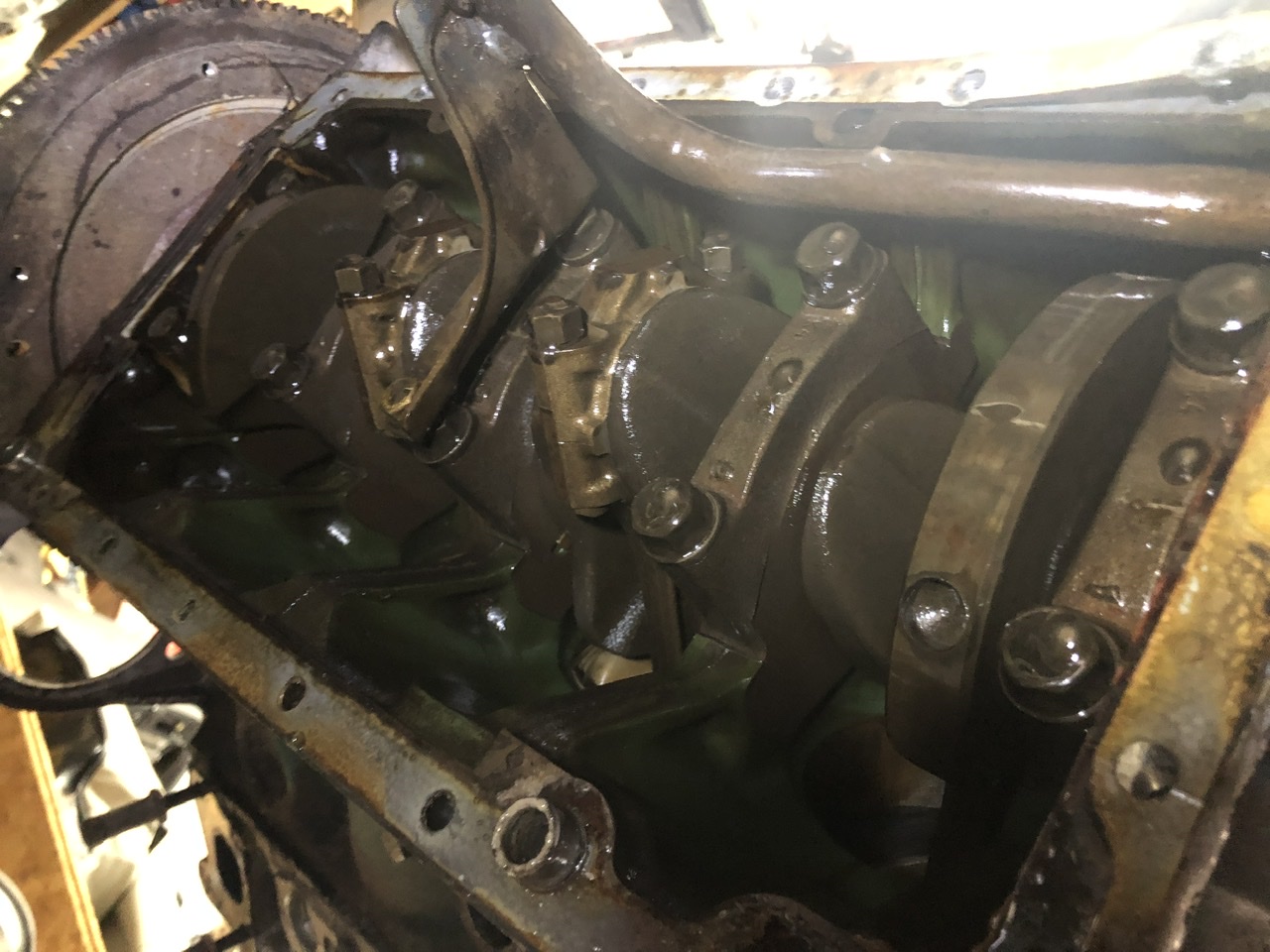

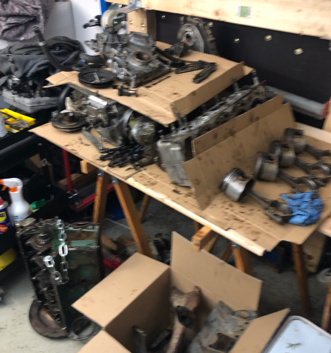

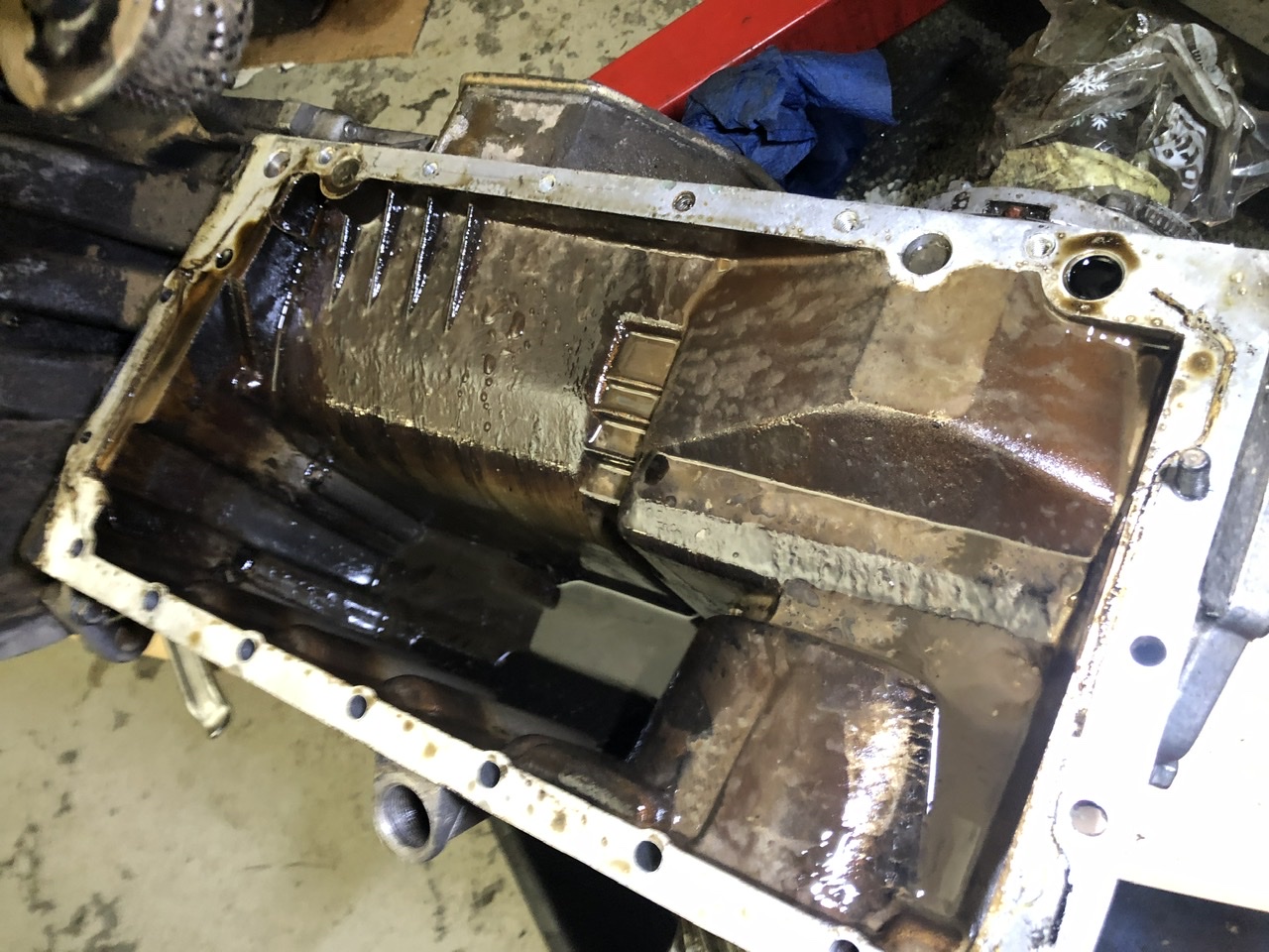

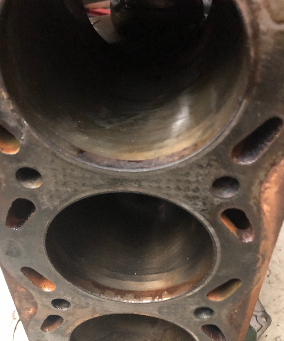

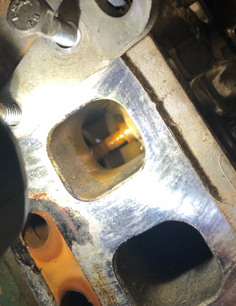

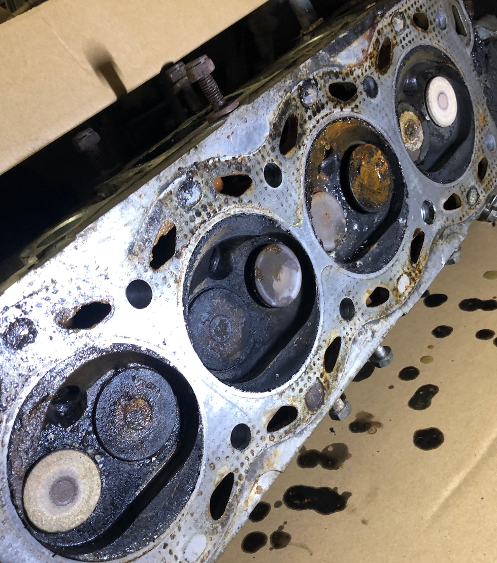

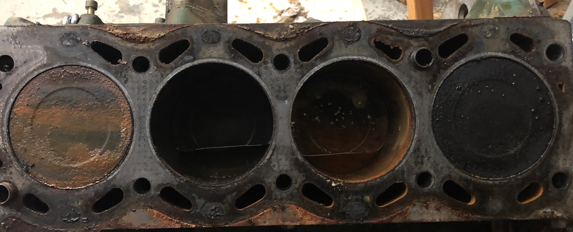

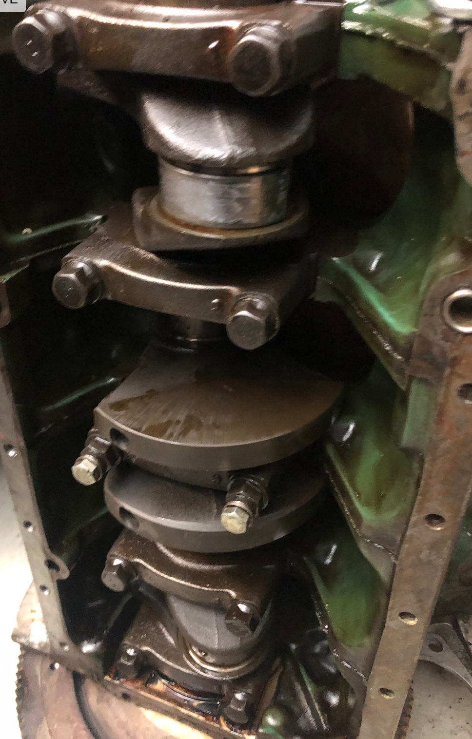

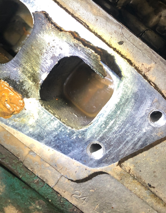

Ich habe den Motor heute abend zerlegt. Ich beschreibs einfach der Reihe nach, so wie ich ihn zerlegt hab:
Ölwanne: Es waren noch kleine Reste Wasser drin, Emulsion bis Oberkante Ölwanne festzustellen, der Kurbeltrieb hat aber ganz offensichtlich kein Wasser abbekommen. Schlick liess sich nicht finden.
Ventildeckel: Sieht super aus, kein Wasser oder Emulsion im Bereich der Nockenwelle feststellbar
Abgaskrümmer: Leichte Rostpickelchen innen, Auslasskanäle sehen unbeschadet aus.
Vergaser: Habe ich noch nicht geöffenet. Am Flansch zur Ansaugbrücke leichte Korrosionsspuren, die Drosselklappe ist aber einwandfrei. Dazu morgen abend mehr.
Kopf: rostige Ventilschäfte an zwei Einlassventilen (Zyl 1 und 4). Diese waren geschlossen und es stand noch Waaser drin:
Kolben /Zylinder/ Kurbelgehäuse:
Teilweise stand noch Wasser drin, aber die Korrosion ist vernachlässigbar, Abwische reichte schon, um den Flugrost, wegzubekommen. Das Bild sieht schlimmer aus, als es wirklich ist. Da mache ich mir wenig Sorgen:
Schlick scheint kein allzu großes Thema zu sein. Wie auch immer, es wird sowieso alles gereinigt. Die Lagerschalen, Kettentrieb etc. sehen nach glaubwürdigen 67tkm aus. Den Kettentrieb lasse ich wohl, die Lagerschalen tausche ich pro forma. Kolben und Kolbenringe sind völlig in Ordnung, die Ringe sind freigängig.
Das Getriebe des 99 hat erfreulicherweise sehr grosse Deckel, so dass man es nicht sofort so wie den Motor zerlegen müsste, um es zu checken bzw. zu spülen.
Insgesamt sind leichte Schäden da, die zu beheben aber keinen besonderen Aufwand herstellt. Allenfalls könnten die Ventilführungen noch ein Problem darstellen.
Morgen Abend zerlege ich den Kopf, dann weiss ich mehr.
Der Grundzustand des Motors entspricht dem, was man mit 67tkm erwartet. Ein wenig undicht, aber es ist ja sowieso keine Frage, jetzt auch die Simmerringe gleich mit zu machen.
Fazit: Wird scho'. :hello:
Gut, dass du den Motor sofort zerlegt hast. In einem halben Jahr sähen die Schäden anders aus.
Am Vergaser kann die Düsen Nadel rosten. Aber mehr nicht. Alles andere steht unter Benzin oder sitzt Aussen.
Noch ein kleiner Nachtrag zum Grundzustand des Motors:
Ich habe selten eine Maschine aus einem Auto geholt, die äusserlich nuch so gut in Schuss war. Der grüne Lack auf dem Block ist komplett ohne Macken und Unterrostungen. Die blanken Metallteile liessen sich allein mit etwas Bremsenreiniger und einer Spülbürste ohne großen Aufwand sauber bekommen. Natürlich hab ich erst mal nur den groben Dreck weggemacht, der beim Zerlegen stören würde. Aber es gibt keine eingrbrannten oder verkohlten Anhaftungen. Wenn der Motor wieder ins Auto kommt, wird er wohl fast aussehen, wie aus der Fabrik.
Zunächst muss ich aber neue Ablagemöglichkeiten in der Werkstatt schaffen. Dort liegen jetzt 2 Motoren in Teilen und einer, der noch auf das Zerlegen wartet. Beim ersten komme ich derzeit nicht weiter, weil noch Teile fehlen und mit 60 Tagen Lieferzeit angegeben sind. Wie schnell ich die Teile für Ophelias Motor bekomme, wird sich noch zeigen müssen.
Eine Sache habe ich leider vergessen: Ich habe die Laufrichtung der Kette nicht markiert. Ich weiss nicht, ob das eine Rolle spielt, könnte es mir aber vorstellen. (Da ich sie ja wieder einbauen will - der Spanner war nur etwa 7mm ausgefahren, die Gleitschienen sind einwandfrei)
Neben den Arbeiten an den Motoren brauche ich auch den Platz, um alle anderen Teile von Ophelia reinigen und aufarbeiten zu können. Diese Bereiche will ich getrennt halten.
Kurzum, es geht mal wieder um Logistik und abermals um die Frage, was kann rausfliegen, woanders hin und wie muss das organisiert sein, um relativ spontan, wenn sich mal ein wenig Zeit ergibt, an diesem oder jenem zu arbeiten. Bei der ganzen Schrauberei an so vielen Autos gleichzeitig frisst die Logistik und Organisation locker ein Drittel der Zeit. Das hat noch Luft nach oben ;)

Bei 3 Motoren auf dem Tisch...wäre ich nicht sonderlich überfordert. Aber die Teile sollten schon passend bei einander liegen.
Und wenn Ersatzteile kommen, sollte man wissen, wozu die Teile gehören.
Und da wäre ich auch ein bißchen skeptisch.
3 Motoren und 3 Satz Lagerschalen...da wäre ich auch erstmal doof überrascht.
Kolben oder Dichtungen lassen sich einfach zuordnen. Aber Lagerschalen eher mal nicht.
Ophelia ist davon noch nicht betroffen...also entspannt bleiben.
Aber für den Rest solltest Du wirklich etwas Ordnung schaffen.
