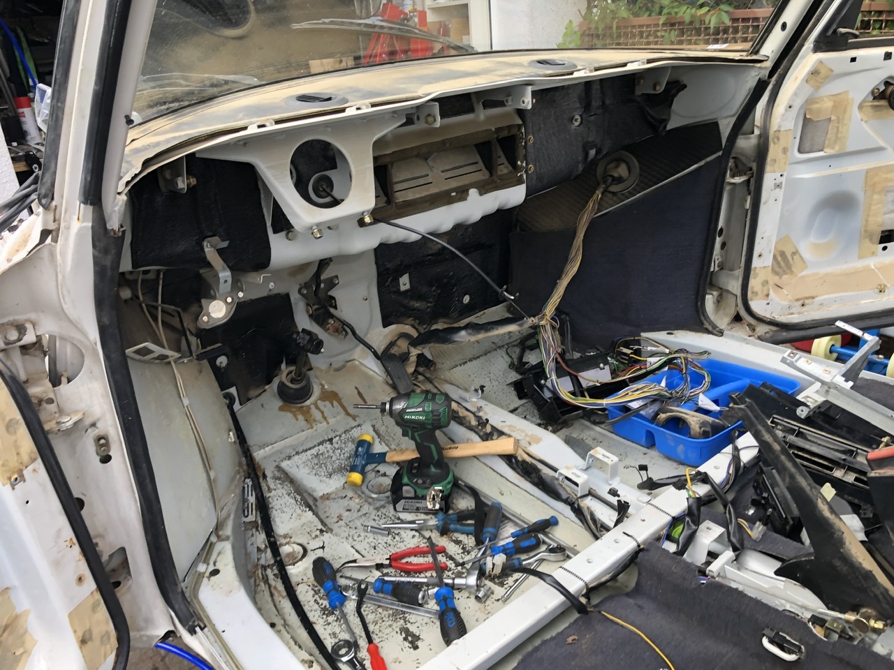

Seit heute vormittag bin ich am Armaturenbrett, Pedalerie, Lenkung, Lüftung... Das ist ein Tageswerk für sich.
Die Dämmmatten dahinter sind teilweise noch tratschnass.
Fotografiere wie ein Blöder. Das kann sich kein Mensch merken ;)
Vor der Elektrik verliere ich langsam die Angst. Ist doch alles recht übersichtlich. Was mir viel mehr Sorgen macht, wie viele Anläufe ich wohl brauchen werde, das komplette Armaturenbrett mit Pedalerie etc. in der richtigen Reihenfolge wieder einzubauen bzw. wie oft ich wieder zurückschrauben muss ;)

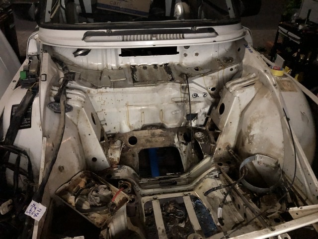

Was mir heute aber klar geworden ist, nachdem ich wirklich alles an der und um die Front des Autos zerlegt habe, und zwar bei einem Exemplar, dass von Eisenoxyd nur vergleichsweise milde betroffen ist: Auch Sören wird die Komplettkur kriegen. Das Auto ist im Bereich der Achsaufnahmen, Federdome usw. so ungünstig gebaut, das ist nur eine Frage der Zeit, bis das Kernschrott ist, Allein die üppige Materialstärke der Bleche hat über die Zeit geholfen.
Beim Zerlegen war der eigentliche Ausbau des Antriebs mit die einfachste Übung, und da Sören keine Innenraumkur braucht: Das geht dann auch noch.

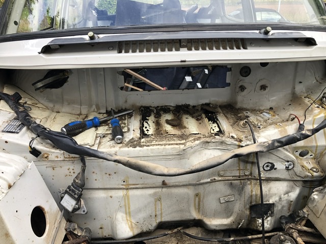

Aber eins nach dem anderen. Den Kabelbaum Ophelias zu tauschen ist eine sehr überschaubare Übung. Ein viel spannenderes Teilprojekt wird die Sanierung der Lüftung und Heizung. Die war wohl schon vor der 'Flut' völlig hinüber, inkl. Wespenest im Luftkasten. Von dem völlig zerbröselten Schaumstoffeinlagen im ganzen System ganz zu schweigen.
So langsam wird mir die Dimension, jedes Teil anfassen zu müssen, klar. Als ich heute die Zünd-/ Schalteinheit ausgebaut habe, lief da immer noch Wasser raus. Es findet sich in immer noch in allen Ecken und Enden. Ich richte schon mal eine Putz- und Poliereckchen im Keller für die langen Winterabende ein :)

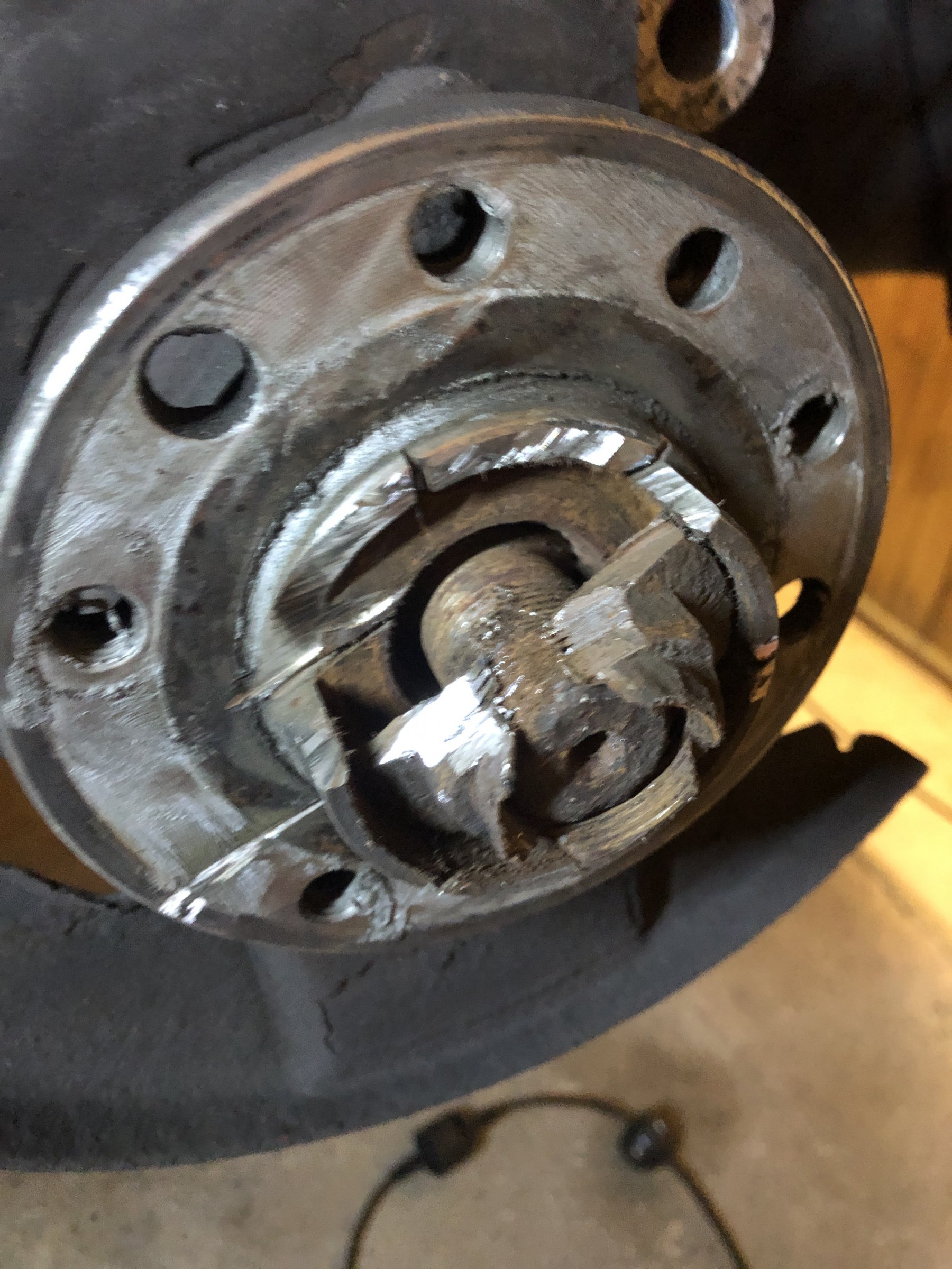

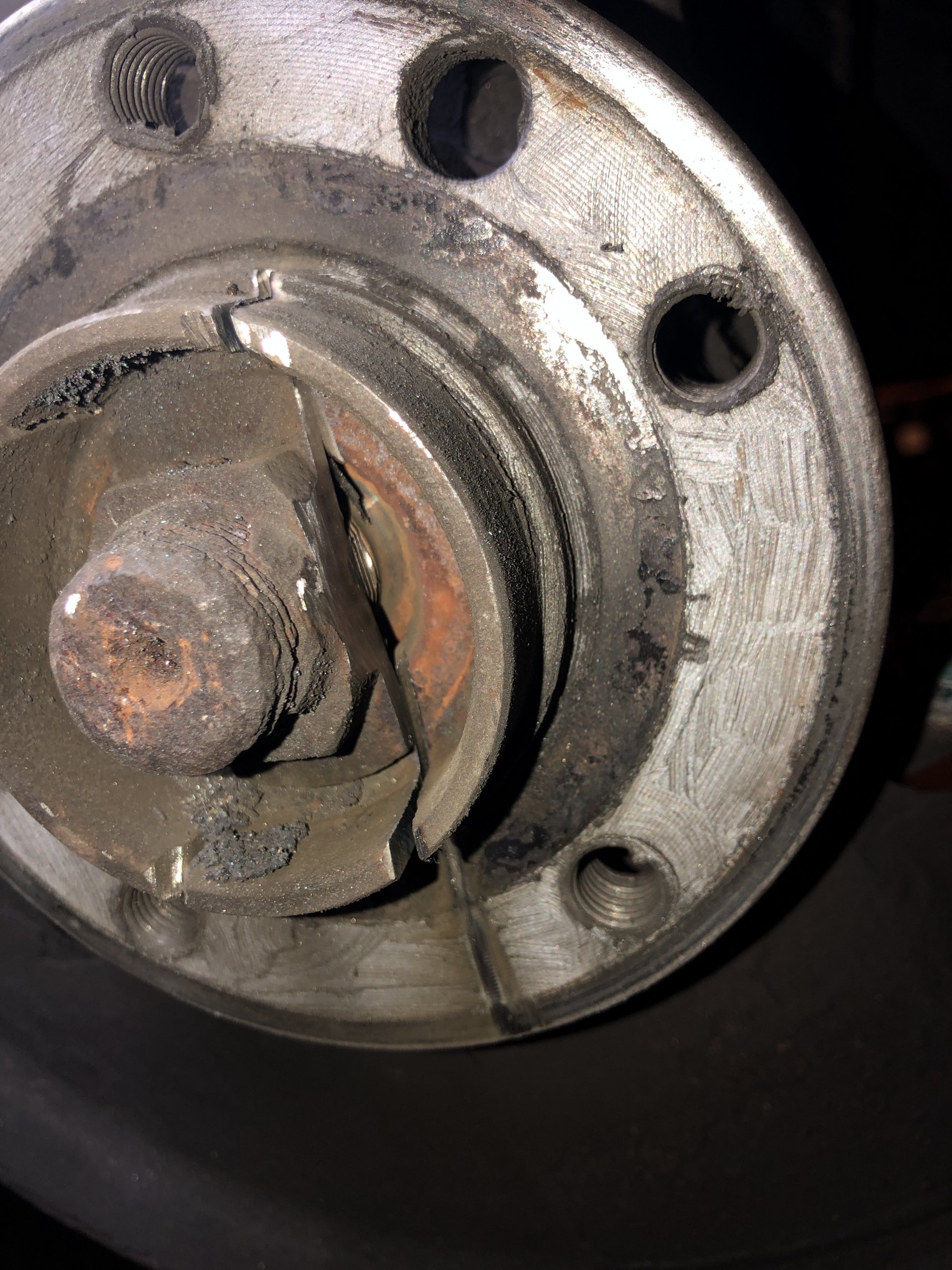

Wie weit steht beim 99er die Mutter der Antriebswelle aus der Nabe raus? Ich hab‘s gerade beim 9-5er in der Mache da das Radlager/komplette Nabe da Radlager integriert hin ist. Mutter nicht zu lösen, also mit der Flex die Mutter geschnitten.E914F5D1-0651-413B-9953-D266DB15BC88.thumb.jpeg.e91c973cdafeee20f4a0b8eff06eaf10.jpegE2892DC0-D6DD-480B-96AD-BCF75067D288.thumb.jpeg.d8f615bf41023aff9d764777fc63c413.jpeg
Wie weit steht beim 99er die Mutter der Antriebswelle aus der Nabe raus? Ich hab‘s gerade beim 9-5er in der Mache da das Radlager/komplette Nabe da Radlager integriert hin ist. Mutter nicht zu lösen, also mit der Flex die Mutter geschnitten.[ATTACH]185303[/ATTACH][ATTACH]185304[/ATTACH]
Die Achswellenmutter beim 99 hat eine deutlich höhere Flanke als die auf Deinen Fotos vom 9 5. Auch beim 9³I ist sie höher. Ohne jetzt nachzuschauen: sowas 15-20 mm. Hast Du es mit dem Schlagschrauber versucht? Bei Ophelia musste ich mit auf 10 bar erhöhtem Arbeitsdruck (normal 6,3 bar, 1750 NM Lösemoment) mehrere Minuten am Stück draufhalten, bis die Muttern los waren.

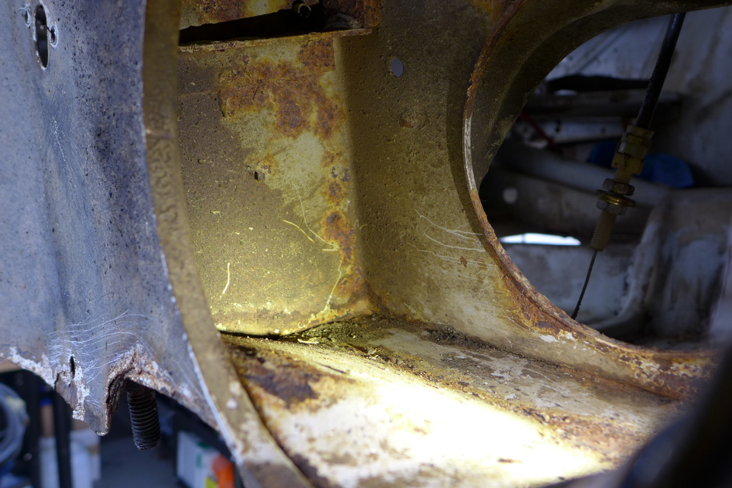

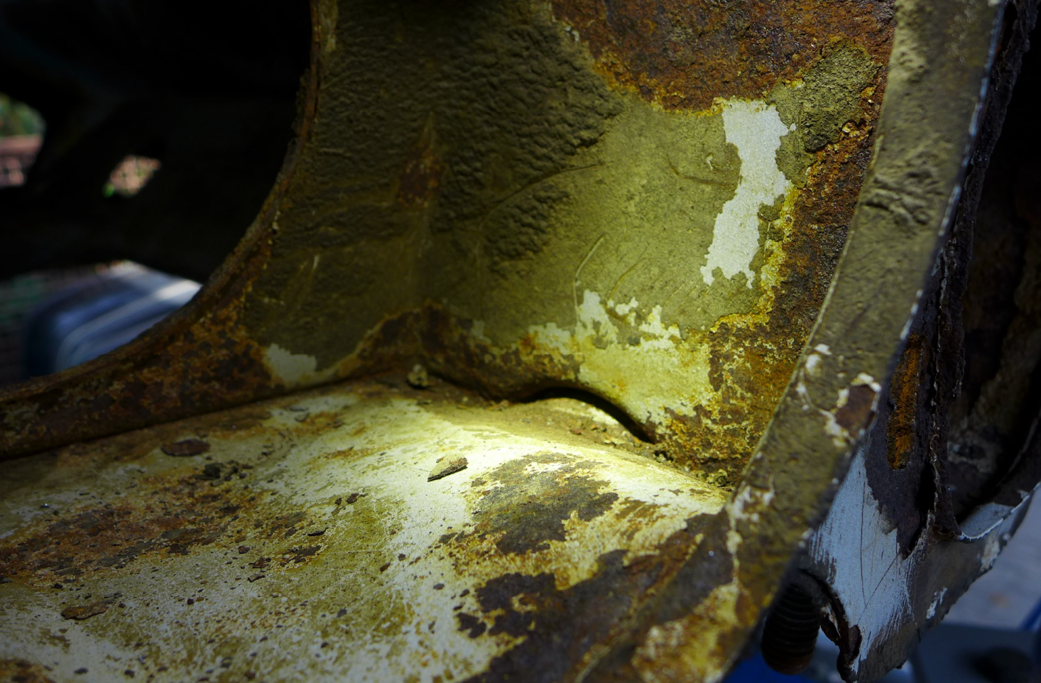

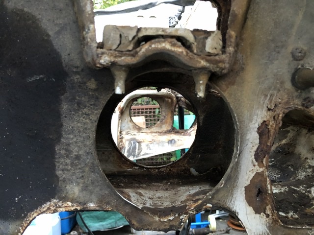

Hoffe, Ihr hattet alle ein ähnlich vergnügliches Wo-E wie meinereiner. Neben zwangloser Schraubselei heute habe ich Ophelias Rost genauer unter die Lupe genommen. Vorab, es ist weniger schlimm, als ich zwischenzeitlich erwartet habe. Aaaber: lange würde das nicht mehr gut gehen. Die AWT's sehen in Teilen erstaunlich gut aus, in anderen dafür nicht ganz so prickelnd, aber insgesamt gut zu beherrschen. Was mir sorgen macht, ist das Blech zwischen AWT und dem Tunnel für die Spurstangen links:

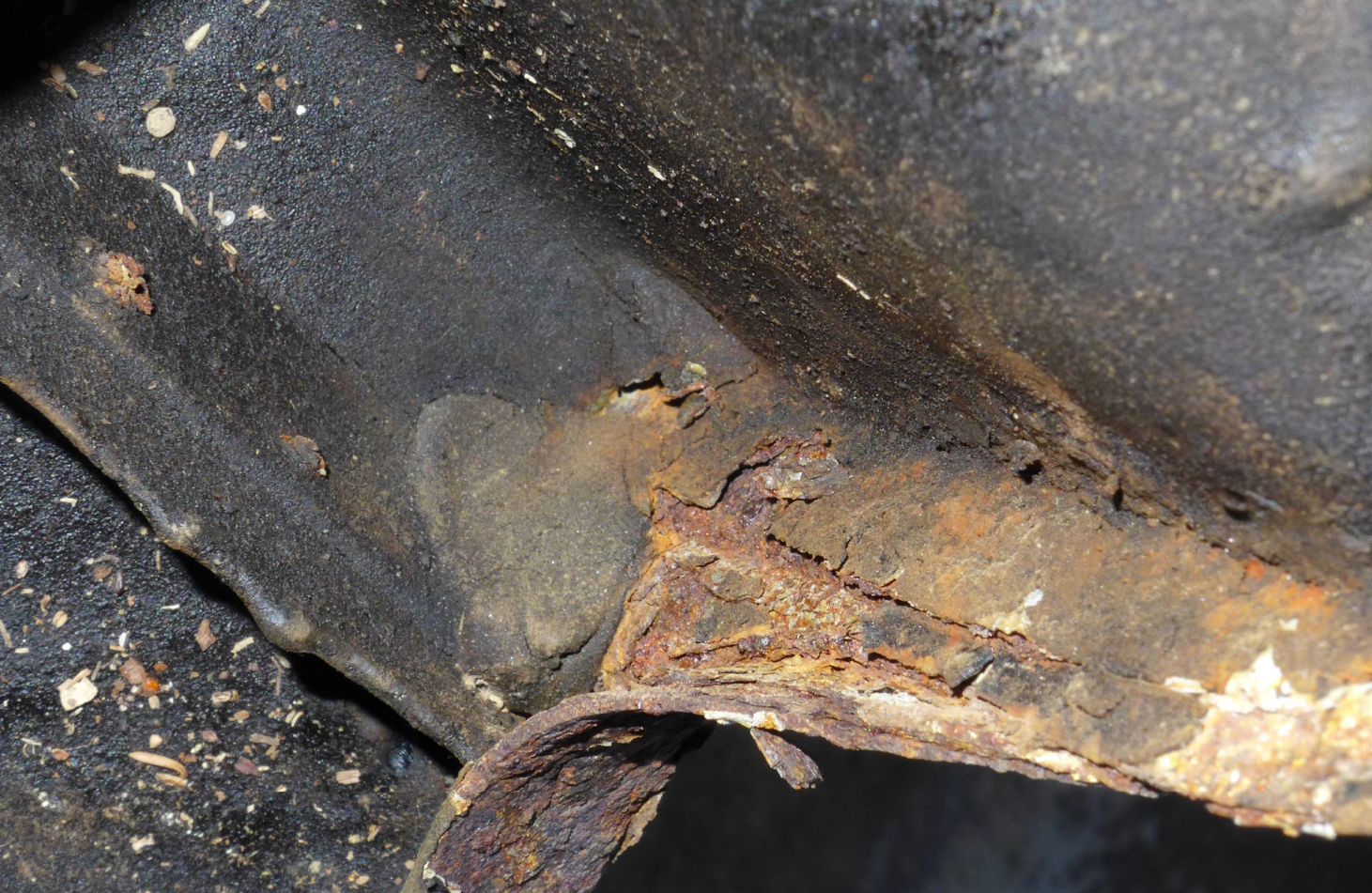

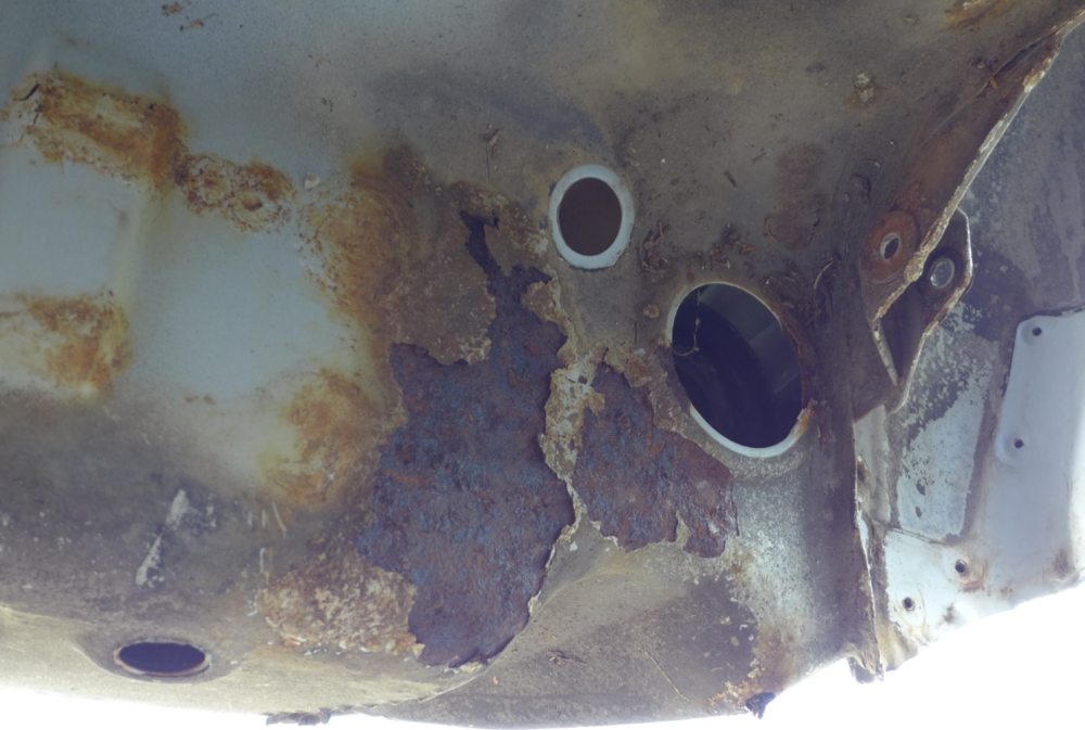

Das ist von der einen Seite schon schwer angenagt und dürfte gut die Hälfte seiner ursprünglichen Materialstärke verloren haben. Das kleine Loch vorne links im Bild ist schon auf gesundes Blech aufgefrässt, das geht sogar noch mit zuschweissen. Überhaupt sind die eigentlichen Radhäuser noch überraschend gut.
Der AWT links präsentiert sich noch in vollem (naj, mit einigem) Lack:

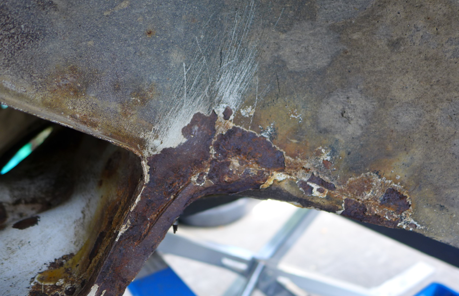

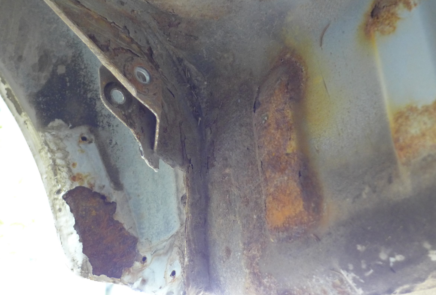

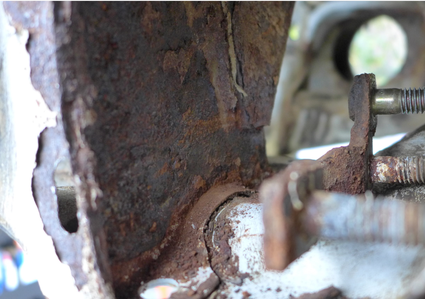

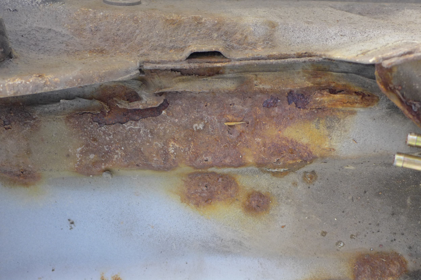

Etwas kompliziert vielleicht, aber sicher nicht unlösbar, ist die Rostsituation am Fügepunkt von Radhaus, vorderem Boden und aufsteigender Spritzwand. Der mehrlagige Falz ist an beiden Seiten ziemlich angemockert. Der gebördelte Überschlag zum Schutz des Falzes dürfte Korrosionsschutz als Grund gehabt haben, nur nach 36 Jahren hilft auch das nicht mehr zuverlässig:
Wie ich da vorgehe, muss sich nach dem Eisstrahlen zeigen. Ich gehe derzeit davon aus, dass ich das umgebördelte Teil wegschneide und im Radhaus ein großzügiges, dickes Blech mit Bördelung aufsetzte, die ich ggf noch etwas weiter nach vorn und hinten ziehe, um sie Statik an der Stelle zu gewährleisten.

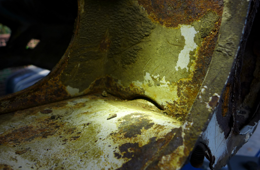

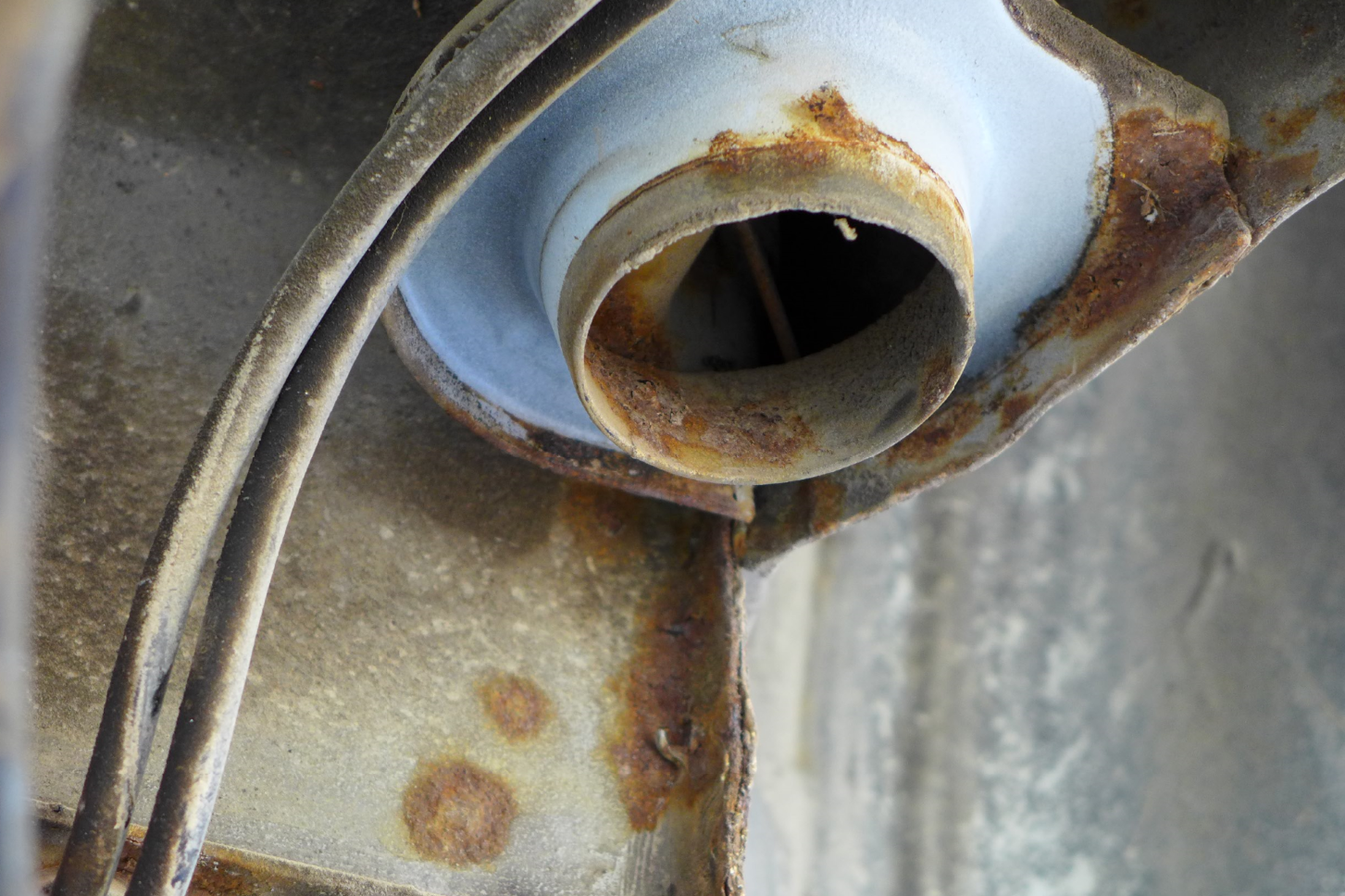

Ansonsten: Der gesamte Unterboden ist nirgenwo durch oder hat richtig kritische Stellen, aber dafür überall Mocker im fortgeschrittenen Stadium. Schweissen wird wohl an keiner weiteren Stelle des Unterbodens erforderlich sein, aber ohne Eisstrahlen und Neubeschichtung würde das Auto keinen Winter mehr überleben:
Überall an Stößen, Falzen und Kanten nistet der Fungus oxidus.
Auf beiden Seiten sind die Übrgänge der Schweller zu den A- und B-Säülen instand zu setzten -ein bisschen was Scheissen (Edit: das sicher auch, aber hier dann doch konkret ‚Schweissen‘), aber nicht wirklich schlimm -, links ist zudem der Türboden in Auflösung begriffen.
Alles in allem beherrschbar, aber dringend fällig. Mir scheint, als habe das Auto vor allem unter schwedischem Splitt und Schotter gelitten. Die großen Flächen des Unterbodens haben wohl regelmässig neuen Unterbodenschutz bekommen, aber auch nur die. Sehr detailversessen war die Werkstatt, die das gemacht hat, nicht.

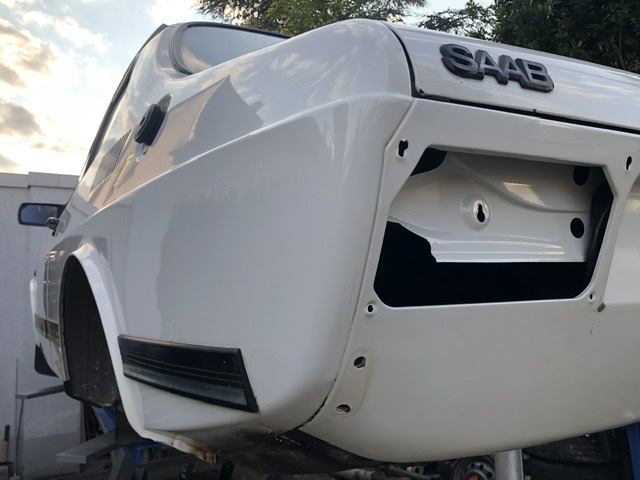

Sören sieht in vielen Bereichen besser aus als Ophelia, hat allerdings die maroderen AWT's. Aber nach dem, was ich im Heckbereich von Ophelia nach der Demontage des Tanks gefunden habe und was sich auch im Motorraum, gerade im Bereich des Lenkgestänges, an bereits intensiv arbeitendem Rost gefunden hat, werde ich auch Sören untenrum und im Motorraum komplett freimachen um gründlich und vollständig arbeiten zu können.

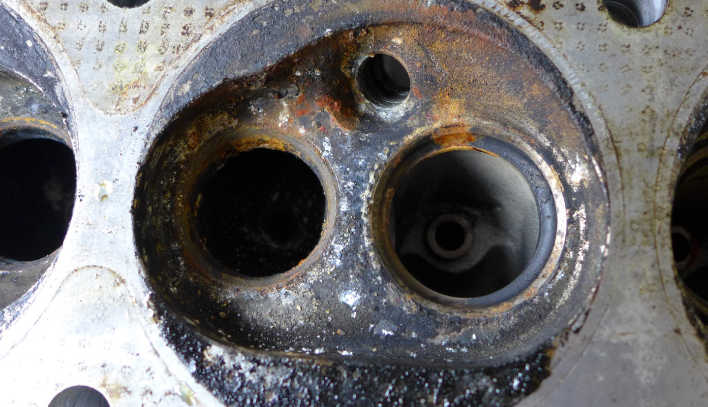

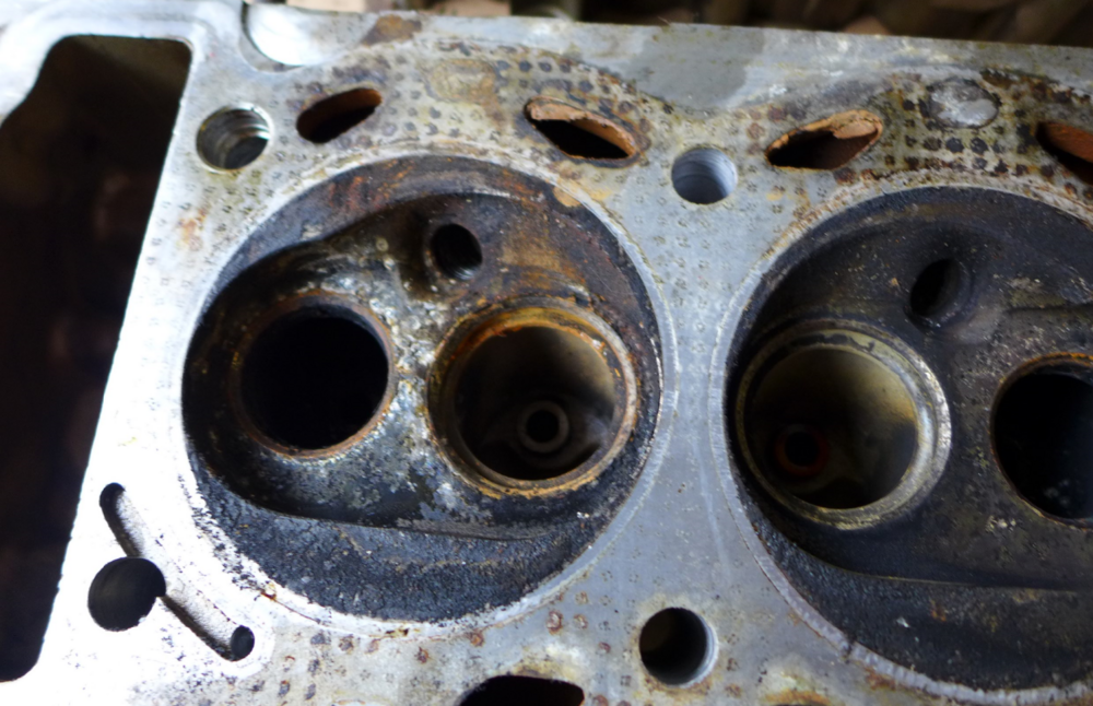

Den Zylinderkopf habe ich auch zerlegt. Alle Ventile haben gut überlebt, Rostpickel finden sich nur im freilaufenden Bereich von 2 oder 3 Ventilschäften. Zwei Ventile hatten auf den Sitzen Flugrost. Interessanterweise haben aber alle Stößelkappen Rost an ihren Kolben-Innenwänden. Aber auch das ist kein Problem, weil dieser Berich mechanisch keine Role spielt. Also entrosten, gut ölen und gut ist. Die Ventilsitze schleife ich einfach komplett ein wenig ein, dann ist auch das abgehakt.

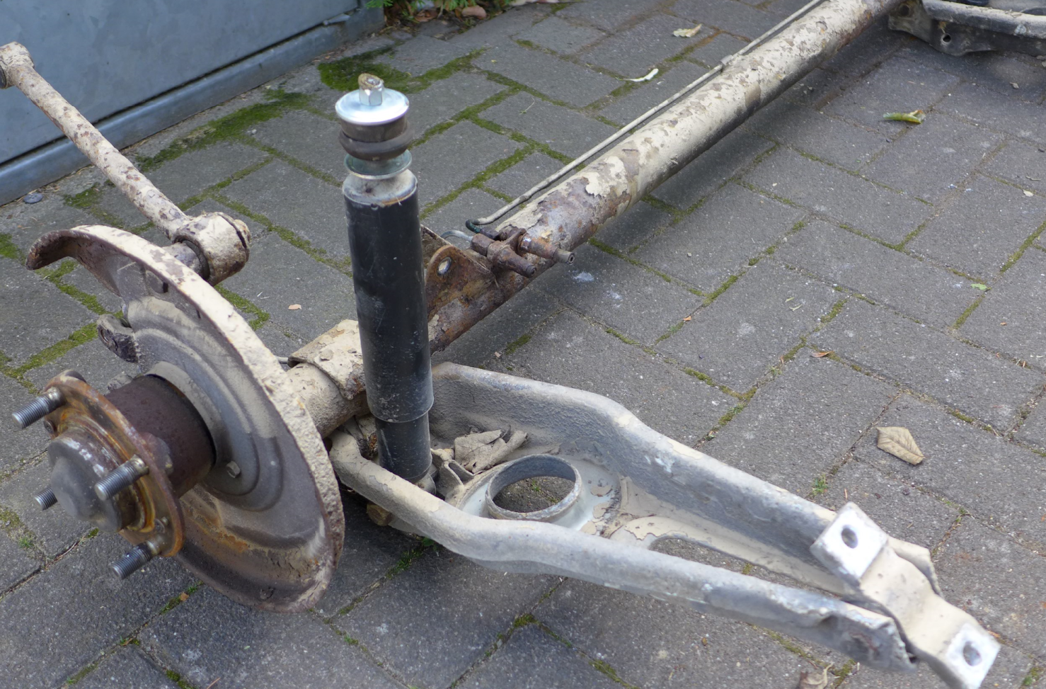

Die Achsschenkel und Dreieckslenker der Vorderachse tausche ich komplett, weil die völlig weggenagt sind. Die Hinterachse hat noch Substanz und deren Längslenker und Dämpfer sind sogar noch recht neu. Die lässt sich also recht einfach aufarbeiten:

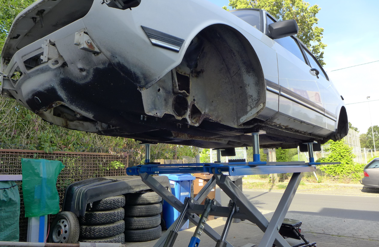

Und zu guter Letzt noch mal was in Sachen Hebebühne und Äbäh-Auspuff-Montage und geht ja gar nicht:
Ich denke, wer Schrauben kann, kommt hiermit, mit den langen Stempeln auf 1,40 m Höhe, bestens zurecht ;)
Und hier noch ein paar Bilder vom Kopf:

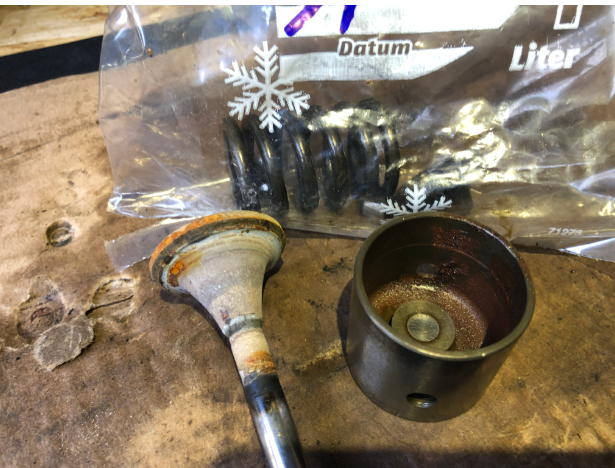

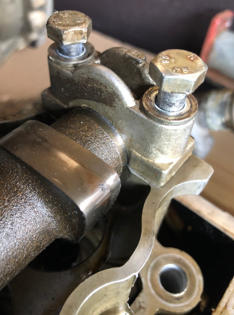

Leider ein wenig Pitting an einem Ventilstößel und der entsprechenden Nocke: (Reicht es da, den Stößel zu tauschen?... Bei einem Auto, das künftig vlt. 2-3 Tkm im Jahr fährt)
Das ist mehr Freiheit als ich sie auf meiner Takraf mit Holzbalken und Gummiauflagen habe - und ich hab auch noch nie Probbleme bei dem Auspufftausch gehabt.
[ATTACH=full]185479[/ATTACH] [ATTACH=full]185480[/ATTACH]
Den Kopf lässt Du aufarbeiten (Ventilsitze)?
Eine Nockenwelle wird doch sicher zu finden sein. Mit eine Nockenwelle mit einer rauen Spitze würde ich keine neue Stößel einbauen. Da wird sich schnell was "einlaufen"
Soweit mache ich das erst mal selbst, was die Ventile einschleifen angeht, da es nur die Polierung der Oberfläche und nicht das Einschleifen im eigentlichen Sinn betrifft.
Wg. des Pittings ging ja gerade meine Frage ans Fachpublikum, weil ich in dessen Beurteilung zu wenig Ahnung bzw. Erfahrung habe. Also Stößel und Welle tauschen - am besten gleich alle Stößel?
Die Welle ja,
Stößel nur die, die korrodiert sind. Auf die shims achten!!
Das ist klar. Wobei mir diese magnetischen, in die Stößel eingelegten Teile neu sind. Ich kenne bislang nur die von oben eingeclipsten Plättchen. Das heißt wohl genau messen und idealerweise den exakt passenden montieren. Da muss ich mich zur Vorgehensweise schlau machen, damit das nicht in endlosem try and error endet.
Ps, klugscheiss: Pitting ist keine Folge von Korrosion, sondern es sind Materialausbrüche in Folge von Ermüdung und / oder Fehlern im Materialgefüge ;) (soweit die Theorie aus 10 Jahren Oldtimer Markt / Praxis Abo in den 80ern und 90ern)
Würde mich bei der KM Leistung wundern.
Und Wasser könnte das schon gemacht haben (da die Kontaktflächen das Wasser "festhalten" und so die Korrosion arbeiten kann).
Aber egal von wo das nun kommt... bei dem Umfang, den Du da betreibst würde ich das wie gesagt neu machen, bzw, mit guten gebrauchten Teilen erneuern...
Dito. Zur Laufleistung passt das eigentlich nicht, aber eben nur diese eine Nocke und der eine Stößel. Der gesamte Rest des Motors aber schon. Insofern denke ich an einen Fertigungsmangel.
Und ja, beim Aufwand im Gesamten bzw. dem erreichbaren Ergebnis, wäre es sträfliche Schlamperei, hier nicht ordentlich zu arbeiten.
