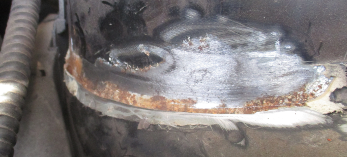

PS: An das in diesem Bild gezeigte Blech möchte ich mit Sand, aber auch weicherem Granulat auch nicht wirklich ran, da es schon zu sehr an- bzw. weggefressen ist und ich möglichst jeden Nanometer heilen Materials erhalten möchte. Es erstezen zu müssen würde einen echt komplizierten Aufwand bedeuten. Von der anderen Seite eine Verstärkung aufzuschweissen wäre noch eher vorstellbar. Dazu muss aber noch genug schweissbare Substanz übrig bleiben, die nicht gleich wegzundert.

Also, wie es auf dem ersten Bild aussieht, ich würde es rausschneiden und neu machen. Da ist nicht mehr viel zu retten.
Und wie würdest Du da vorgehen?
Auf dem Bild kann man ja nicht viel erkennen, außer dem Rost. Ich weiß nicht, wie ein 99 da aufgebaut ist, aber die Stelle müsste man doch mit neuem Blech rekonstruieren können. Ich hab bei meinem 95 auch Teile des Motorraumes aus 1,5 mm Blech neu modelliert, musst du mal bei meiner Gallerie suchen( der Rechner wo die drauf sind, ist leider im Augenblick defekt).
Die Ecke ist komplizert, aber gottlob die einzige ihrer Art an dem Auto. Ich bin aber zuversichtlich, dass ich das lösen werde.
