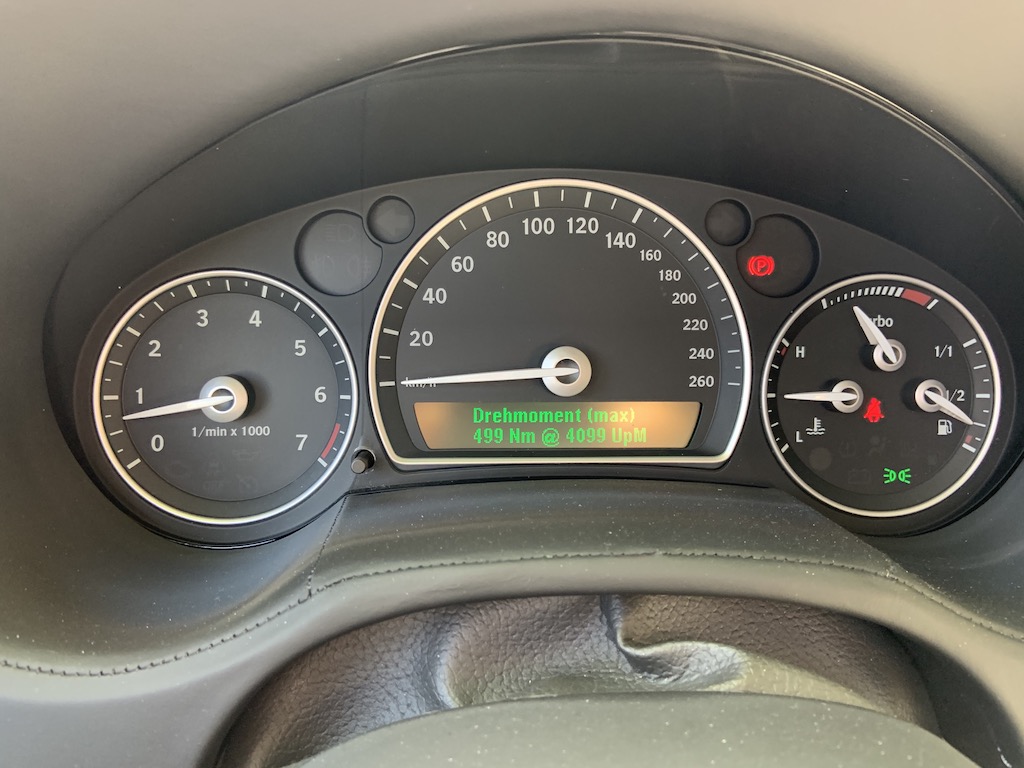

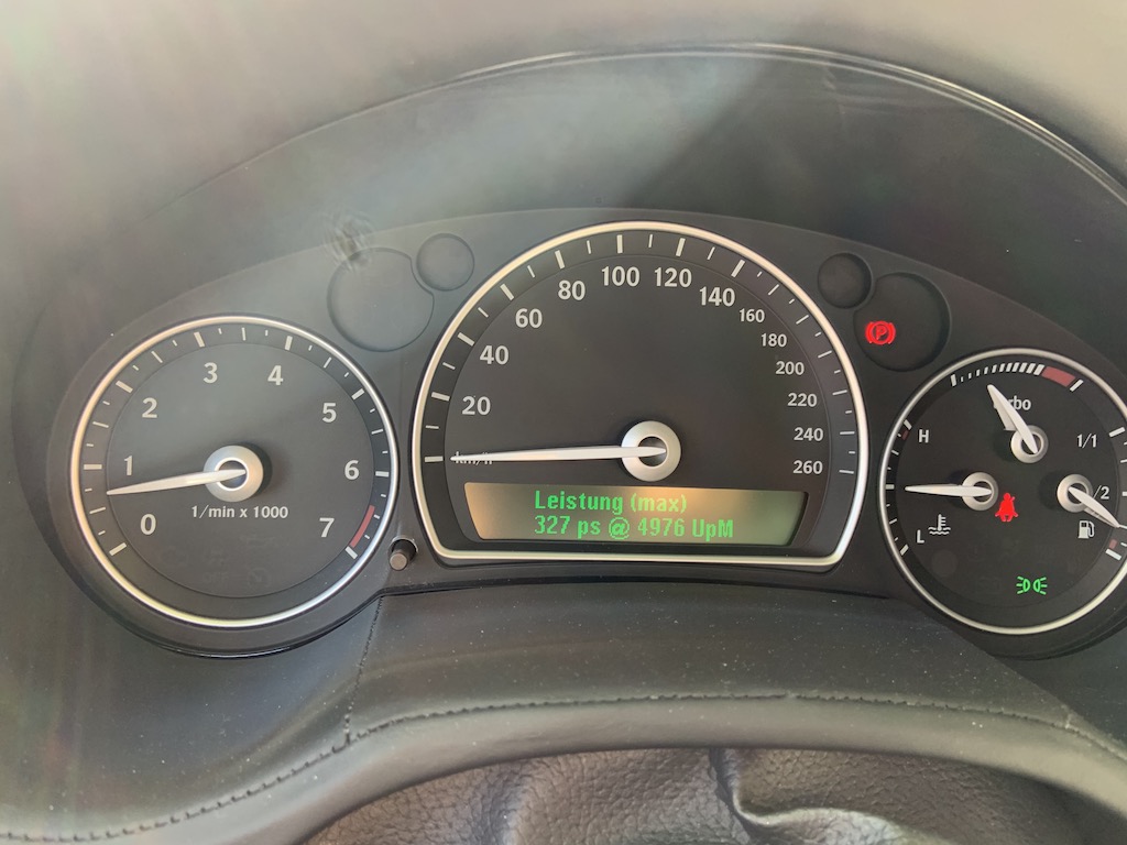

Du kennst dich also so richtig aus den Produkten von BHP? So verstehe ich dein Statement, demnach warst du vorort - hast dich informiert, für dein Fahrzeug eine entsprechende Anpassung vornehmen lassen, das volle Programm also? Du hast keine Ahnung wovon du sprichst oder?
20-04-1416-08-565601.thumb.jpg.4f11c706f703cb55541507eb51717dcc.jpg 20-04-1416-09-055602.thumb.jpg.883f4c64ff01e4e3e0650188cb2c304c.jpg
Und überhaupt, wie wäre es mit einem konstruktivem Beitrag deiner Seite? Der TE hat sich nach einer Optimierung erkundigt die sich eintragen lässt, was kommt von dir? Warme Luft, mehr war wohl grad nicht drin? Du beschwerst an dich an anderer Stelle genau über ein Verhalten welches du hier an den Tag gelegt hast. Alter denk erstmal nach bevor du hier so Zeug von dir gibst.
Das DU oft einfach nur nachtreten kannst und den Schlaumaier raushängen lässt zeigt sich nicht nur hier. Who gives a fuck? I don't.

Jan, dort zahlen ins SID zu zaubern ist aber doch sicher auch reine Software-Sache wie bei der T7
Es gibt da Skalierungen wo man dem Steuergerät sagt welche Luftmasse bei welcher Drehzahl welchem Drehmoment und damit auch Leistung entspricht.
Da kann der Tuner jedoch reinschreiben was er möchte.
Das hat daher 0% Aussagekraft über das, was in der Realität dann wirklich anliegt.
Das weiß man nur durch einen Lauf auf dem Leistungsprüfstand.
Ich kann einen 9-3 150PS 1.8t nehmen und dort die Zahlen so modifizieren, dass mir im SID 325PS und 500NM angezeigt werden obwohl das Auto weiterhin Serienleistung hat.
Deine "Beweisbilder" sind daher zwar Bilder, aber keine Beweise.
Mein SID zeigt mir auch maximal 310NM an obwohl ich in Wirklichkeit 420NM habe.
(bzw auf dem Prüfstand mit verstopftem Kat waren es 380NM)

Laut dem link den Du eingestellt hast, leistet Dein Fahrzeug, laut Deinem SID, 2 PS und 19 Nm mehr als die Stage 1(reines Software Tuning) von BHP für 599 Euro.

Zunächst aber zur SID Anzeige.
Das ist ja alles ganz toll und schick, aber wie von [mention=10608]Leon96[/mention] richtig erklärt alles nur Schall und Rauch.
Es werden hierfür die nominalen Karten zur Berechnung des Drehmoments herangezogen.
Damit kannst du ganz lustige Werte herbeizaubern - mit der Realität hat es nur leider nicht das geringste zu tun.

Was ich bei Jan etwas vermisse, warum kommen da Bilder vom SID und nicht vom Prüfstand?
Zu jeder anständigen Software die man bei einem Tuner in Auftrag gibt gehört auch ein Lauf auf dem Leistungsprüfstand. Mindestens eine Nachher-Messung.
Und genau da müsste das Auto von Jan dann auch drauf gewesen sein.
Ein 9-3 Aero ist kein Fahrzeug, wo der Tuner einfach so die Software in der Ecke rumliegen hat sondern etwas, wo er höheren Aufwand betreiben muss um das Fahrzeug vor Ort auf der Rolle abzustimmen. Bzw. falls er eine Software hat diese nochmal zu kontrollieren.
Wenn es jetzt ein 2l VAG wäre wo der Tuner schon 300 Stück von gemacht hat, dann sind Erfahrungswerte da und er weiß vielleicht was das Auto liefern wird.
Das wird bei einem 9-3 Aero aber nicht der Fall sein.
Ich lese hier nur: BHP ist toll. Aber keine Nachweise.
Aber genau die müsste es ja geben wenn sie gute Arbeit machen.
Und es müsste daher ein leichtes sein aller Kritik hier den Wind aus den Segeln zu nehmen.

Nochmals, absolut lachhaft was da auf der Website von denen als Leistungsangabe kredenzt wird - wobei, vielleicht haben Sie ja die Leistungszunahmen gewürfelt :cool:
Jemand der Erfahrung hat mit Thema Software am V6 weis, dass du auch der Seriensoftware solche Rechengrössen geben kannst, dass im SID auch 350PS+ und 500NM stehen - besser gehen tut der Wagen deshalb aber nicht.
Insbesondere an einem Thermisch so belasteten Motor wie dem B284, sind nur mit Software und unangetasteten Hardware Komponenten echt keine großen Schritte möglich.
Geht einfach nicht . Punkt .
