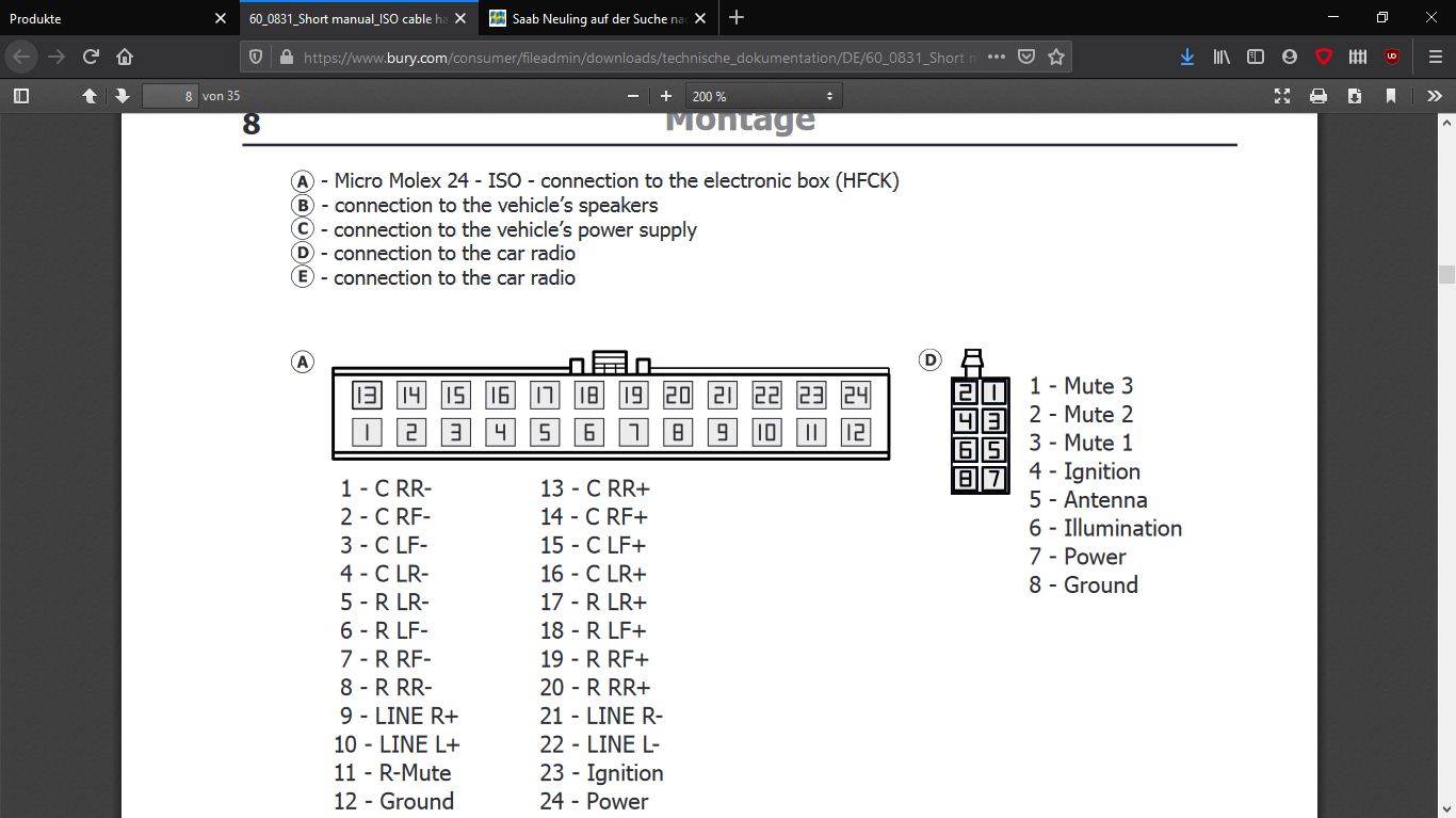

Ich habe heute meine Freisprecheinrichtung eingebaut und nun muss das Radio neu verheiratet werden.. es war ca. 1h vom strom... die Diebstahlsicherung in allen Ehren, finde ich das grade äußerst umständlich.
Gibt es einen weg um das Tech II herum?
  • Mitglied
Hm, eigentlich sind die Geräte ja gerade darum mit dem Auto verheiratet, damit man nicht nach jedem Spannungsverlust einen Code eingeben muss (wie z.B. beim 900II) - normalerweise sollte das also nach dem Anschließen der Stromversorgung von alleine wieder laufen.
Allerdings gibt es offenbar immer wieder Fehler, dann wird CODE angezeigt - dann geht's tatsächlich nur mit TechII wieder zu verheraten.

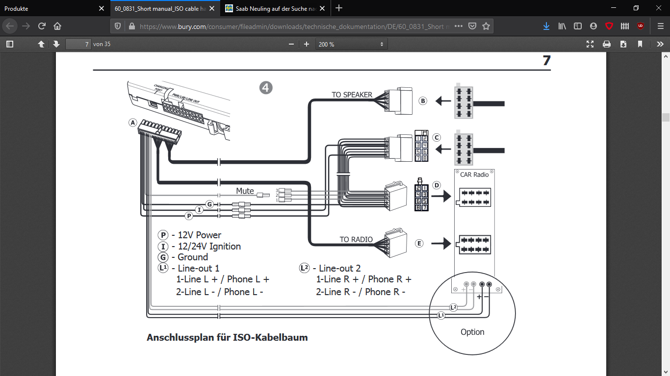

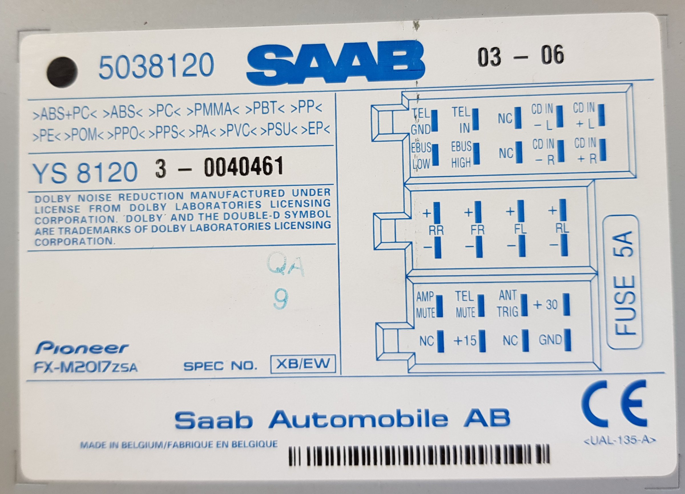

Es geht von einer Herausforderung zur nächsten - erneut bin ich auf euer Fachwissen angewiesen.
Der liebe Jörg hat sich netterweise heute Zeit genommen und das Radio (ein AS2) mit dem Auto verheiratet.
Das Bury CC9048 war recht simpel eingebaut, Stecker ab, Bury dazwischen, Stecker wieder dran. Das Radio wird auomatisch STumm geschaltet, sobald über das Bury Musik abgespielt werden soll.
Nun werden die Höhen allerdings nur über die drei Lautsprecher im Armaturenbrett ausgegeben. Das Mikrofon ist ebenfalls ohne Funktion.
Mein Ansatz war nun mit dem Plan der Pioneer Head Unit und dem Steckplatzplan des Bury herauszufinden, welche Anschlüsse umgesteckt werden müssen.
Ich sheitere allerdings schon an der Feststellung des Ist-Zustands und weiß nicht, warum bei einer Ausgabe an Rechts vorne /hinten und Links vorne/hinten nur die drei Lautsprecher im Armaturenbrett für die Höhen angesteuert werden.
Die Mitten sind stumm, der Bass wird normal wiedergegeben.
Macht es Sinn, anhand der Pläne die Steckplätze zu übrprüfen? Oder liegt das Problem eurer Meinung nach woanders?
VIelen Dank für Eure Hilfe!

  • Mitglied
Meinst du den Ausschnitt im Boden unter der Rücksitzbank?
Ich meine, irgendwo gelesen zu haben, dass die Wiedergabe der Freisprecheinrichtung serienmäßig nur über die vorderen LS erfolgt.
Genau! Mittig, ein bisschen versetzt rechts.
Das macht auch an sich Sinn, aber das Bury wird eig. Über (im Sinne von Ausgang) das Radio geshaltet und sollte sich somit gar nicht als FSE zu erkennen geben.
Ich meine Gelesen zu habwn, dass über den Aux eingang ein anderes Audiosignal simuliert wird und werde das morgen mal probieren.
Ich bekomme das Radio gerade nichtmehr raus, deshaöb meine Frage:
Sind die Lautspecher in den vorderen Türen nur Basslautsprecher?
Wenn ich auf Radio schalte kommt zwar aus den hinteren Türen ton, aber nicht von der Hutablage.
Ich wollte eigentlich nochmal auf Serie umstecken, damit ich weiß, dass das vorher auch funktioniert hat, aber das bekomme ich gerade nicht hin...

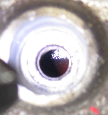

Ohne mit großen, schwerwiegenden Diagnosen um mich zu werfen, erstmal zur Symptomatik:
Ich fahre seit zwei Wochen mit dem Auto meine Freundin und dann zu mir in die Arbeit. Das sind bis zum zwischenziel 7,5km Stadtverkehr, also 30/50er Zonen und Ampeln. Ich fahre behutsam bis die Temperaturanzeige in der Mitte angekommen ist, schlate Sitzheitzung nach 5 Minuten fahrt ein und die Klimaanlage wenn die Temp.anz. auf ca.8 Uhr steht.
Danach 2 km Stadt und 5km Autobahnanfang, ich schaffe es meistens unter 90km/h zu bleiben.
DIe Firma ist direkt bei der Autobahnausfahrt, deshalb lasse ich den Motor noch ca. 30 Sekunden laufen. Meisten schau ich dabei kurz auf mein Handy.
Nun haben mir am Donnerstag zwei aufmerksame Kollegen gesagt, dass der Saab merklich weiß aus dem Auspuff gedampft hat.
Seitdem habe ich beobachtet, dass sich die Temperaturanzeige gen 10 Uhr einstellt und leichter weißer Damp aus dem Auspuff kommt, wenn diese Temperatur erreicht ist.
Natürlich ist mir erst gerade im Bett eingefallen: Sch...e - ZKD?!
Gleich an den Rechner gesetzt und Intensivrecherche betrieben: Selber machen ohne Werkstatt lasse ich wahrsch. lieber sein, nochmal 1000,- EUR investieren kann ich nicht, dann wäre ich bei insgesamt 2300,- EUR , die ich seit September reingesteckt habe. Gekostet hat er 3.800,-
Mir ist die Situation deshalb peinlich, weil ich mir etwas auf mein Wissen über Autos eingebildet habe und merke, dass mir all die Theorie absolut nichts hilft und mir auch nicht den Mumm für eine Motoröffnung außerhalb des geeigneten Platzes in Eigenregie gibt (und die Angst davor nimmt).
Was denkt ihr? Was empfehlt ihr? Vielen Dank für eure Zeit und Geduld!

Naja, mal den Kühlwasserstand prüfen und im Auge behalten. Ggf. mal einen CO-Test machen lassen in einer Werkstatt. Die können mit einem kleinen Test-Apparat messen, ob Abgas im Kühlwasser ist.
Kopfdichtung ist halt ein Verschleißteil, welches sowohl über Laufleistung, aber auch über Alter verschleißt. Wenig Kilometer aber viele Jahre kann sie eben auch kaputt gehen.
Ich drücke die Daumen!
Guten Morgen Erik, danke für den Tipp! Ich bin gerade beu einer Werkstatt um die Ecke gewesen. Der Werkstattleiter hat mir erklärt, dass die Luftfeuchtigkeit nicht komplett verschwindet und durch den Abkühlungsprozess wieder sichtbar wird. Soweit so gut. Ich sollte das Kühlmittel jetzt erstmal auffüllen und dann beobachten. Sein Argument gegen die Co-Prüfung war, dass bei erhöhtem Druck durch ein Defekt in der Dichtung sonst gar nichts mehr im Kühlmittelbehälter sein dürfte.
Das erschließt sich mir ebenfalls.
Werde heute Abend den Behälter auffüllen und dann alle paar Tage ein Foto machen.
