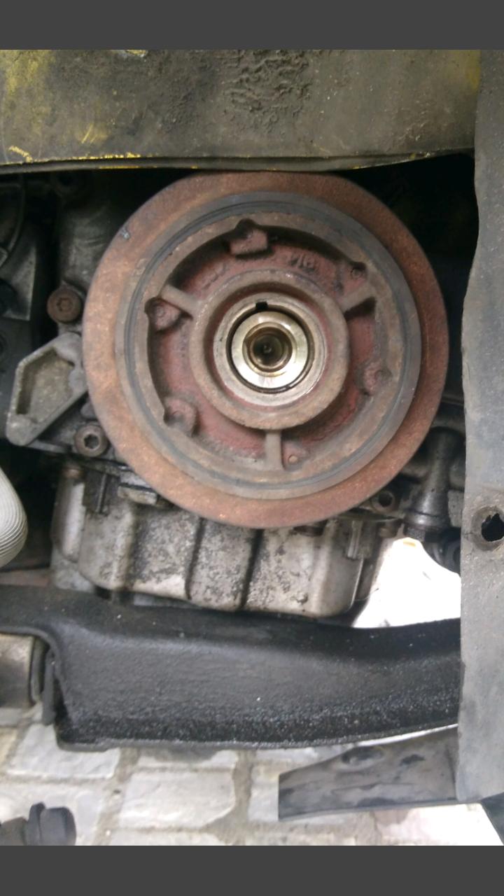

Hier ein Foto, weil ich das letzte Woche erst gemacht habe.
Die Riemenscheibe lässt sich wie [mention=800]patapaya[/mention] schon sagte problemlos im eingebauten Zustand ausbauen. Eine Tieferlegung spielt hier auch keine Rolle.
Wenn bei dir 1cm fehlt, hängt dein Motor vermutlich zu hoch? Vielleicht passt hier was an den Motorhalterungen nicht...
Aber bei dir sieht der Abstand zum Hilfsrahmen ziemlich gering aus, oder täuscht das? Motorlager i.O.?
Ist wohl ne Mischung aus Altersschwäche der Motorlager (die sind mit 200.000km wohl auch langsam am Ende) und schlecht von oben fotografiert ;-)

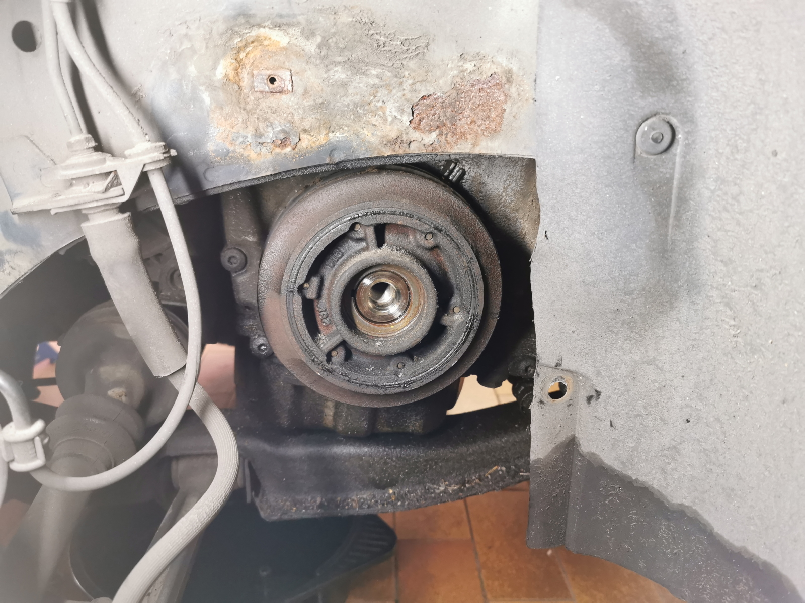

[ATTACH]185877[/ATTACH]
Vielleicht liegt es am Winkel der Aufnahme, es sieht schon so auf, dass bei Dir mehr Abstand ist.
Darf ich fragen wo Du das Fahrzeug aufbockst/abstützt?
Ist die zweite Kante im Bild Blech oder Gummi/Plastik? Rein theoretisch denke ich, dass es mit einem Abzieher klappen sollte, da die untere Kante flexibel ist, rein hypothetisch.
[ATTACH]185871[/ATTACH]

Jambo: Ist im Moment an der vorderen (rechten) Wagenheberaufnahme abgestützt.
der41Kater: Danke, das beruhigt mich.
