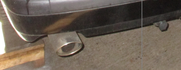

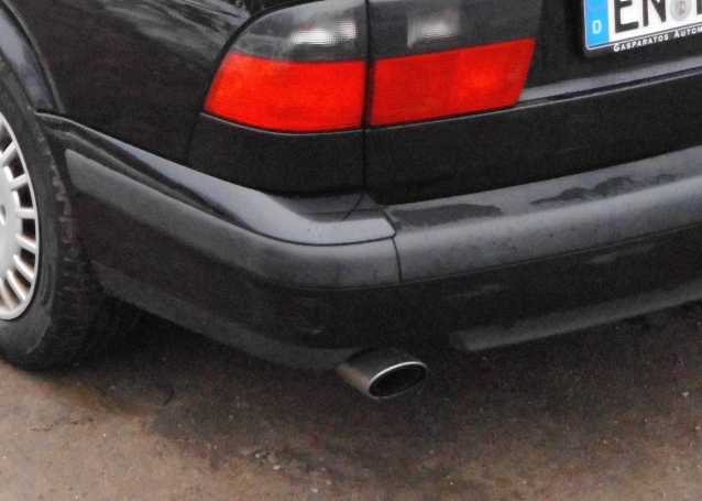

4. Auspuffendrohr: Kann mir einer von Euch ein Bild des original verbauten Auspuffendrohrs oder einer ganzen 2000er Heckansicht eines Kombis mit B205E zusenden?
Welches möglichst original aussehende Endrohr baut man da an?

Das war die originale ovale Auspuffblende:
Zu Ersatz aus dem Zubehör gab es kürzlich einen Thread mit verschiedenen Empfehlungen - meine
https://www.amazon.de/gp/product/B00PKFYAXS/ref=ppx_yo_dt_b_search_asin_title?ie=UTF8&psc=1
sieht angebaut so aus (jedoch jetzt etwas weiter aufgeschoben):

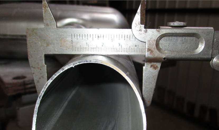

[mention=800]patapaya[/mention]: Das hab ich immer noch nicht gerafft. Welchen schmalen Endtopf hast du denn in das dünne Blendenteil gesteckt. Da steht maximal 58mm Durchmesser. Meine Saab Töpfe haben am Endrohr bislang immer um die 70mm gehabt.
[mention=2134]marqus[/mention] 70mm Blenden-Aussendurchmesser kommt doch hin. :smile:
Aber die verfügbaren Pötte haben keine Blenden mehr, daher die nachgerüsteten Blenden, die für meinen Geschmack sogar besser aussehen und hochwertiger sind.
