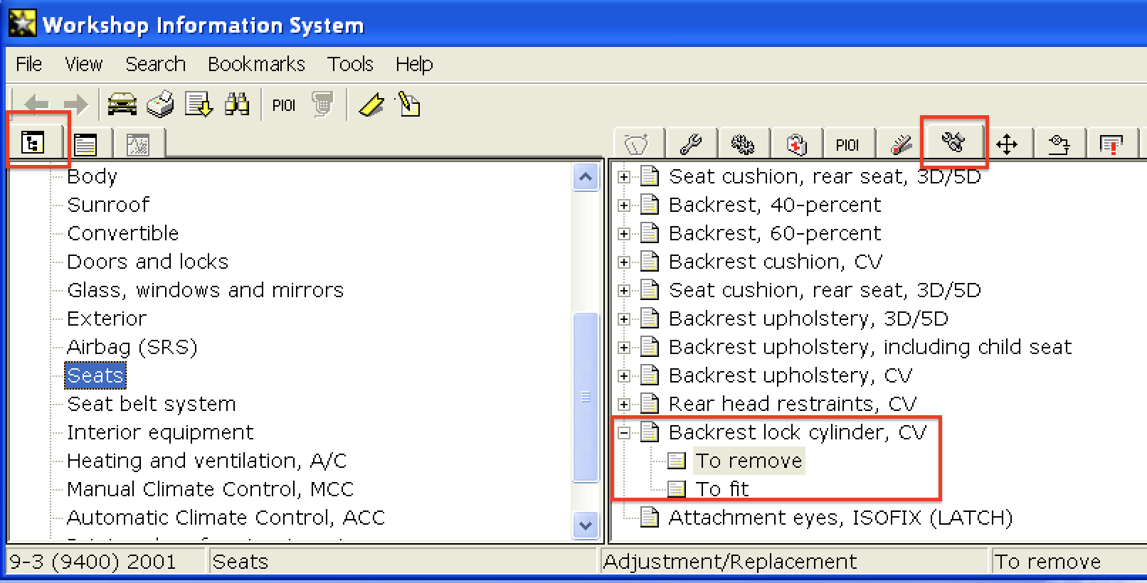

Danke Flemming. Ich habe ein lokal installiertes WIS, in dem finde ich diese Menüpunkte nicht. .. vielleicht bin ich aber auch einfach zu blöd das zu finden.
Ich komme bis zu "Body" -> "Seats". Wo finde ich dann "Adjustment Replacement"?
Im online WIS, auf das du verlinkt hast, sind die Bilder und Erklärungen für mich auch nicht ganz klar nachzuvollziehen?
Verstanden habe ich, dass zuerst die Kopfstützen hinten demontiert werden müssen. Dann kann man irgendwelche Layer voneinander trennen und dann sieht man die Verriegelung des Schließzylinder, ist das richtig so?
Schön wäre halt, wenn jemand Bilder davon hätte.
Danke Chrisbie, mit deinem Hinweis habe ich dass dann auch in meinem WIS gefunden.

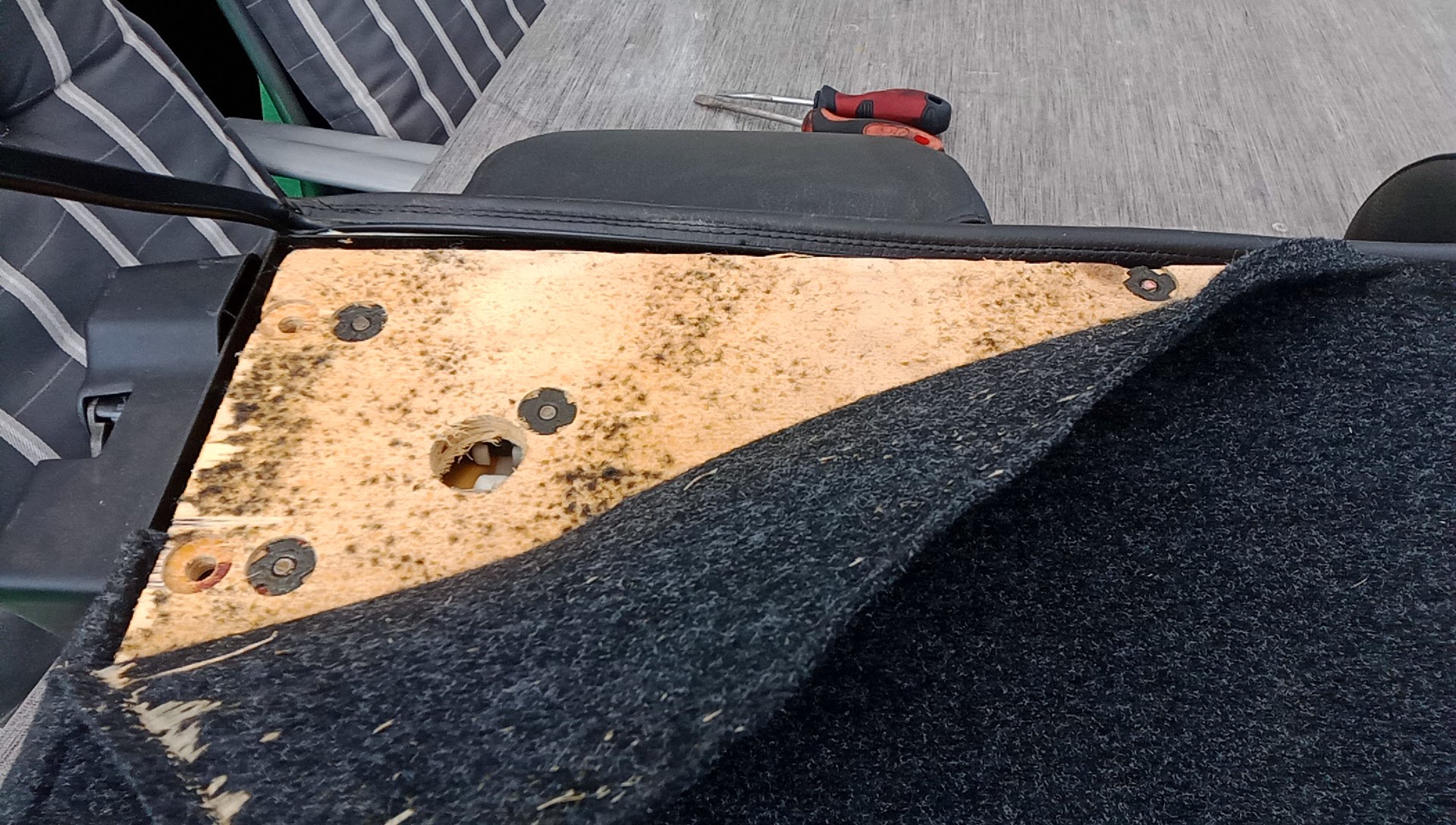

Ich habe die Rückenlehne nun vor mir liegen, die Kopfstütze konnte ich auch ausbauen.
Jetzt wird es im WIS (für mich) etwas unklar, was genau dann weggebogen werden muss um den Schließzylinder dann "ziehen" zu können?
Mir ist u.a. nicht klar, ob es nur der innere Zylinder ist, der dann rauskommt, oder ob die Plastikeinfassung, also das was sich nicht mit dreht, wenn man den Schlüssel dreht, auch mit raus kommt..
Sehr hilfreich wäre ein Bild eines (neuen) ausgebauten Schließzylinder der Rückbank, dann erklärt sich der Ausbau evtl. schon dadurch.

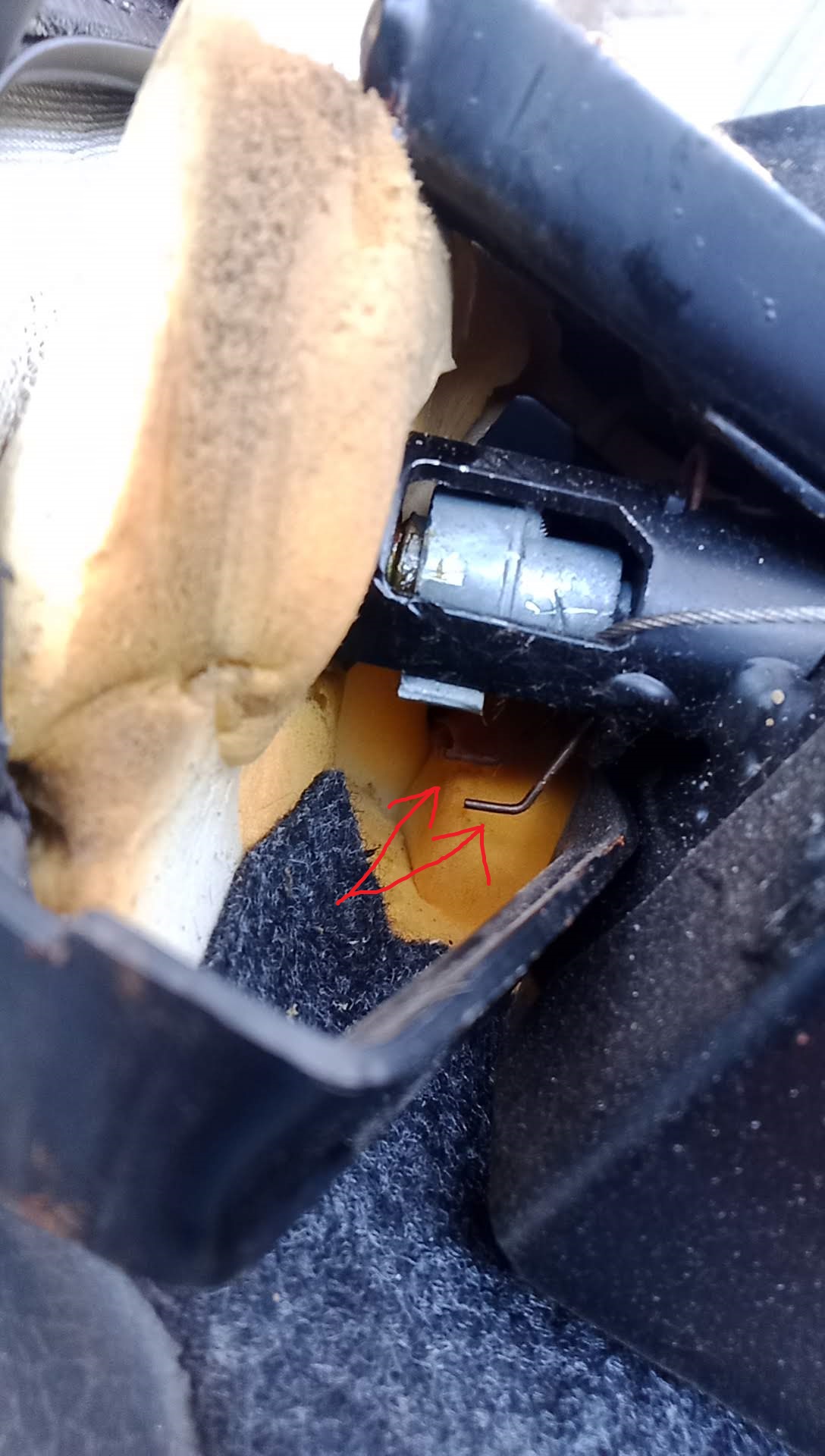

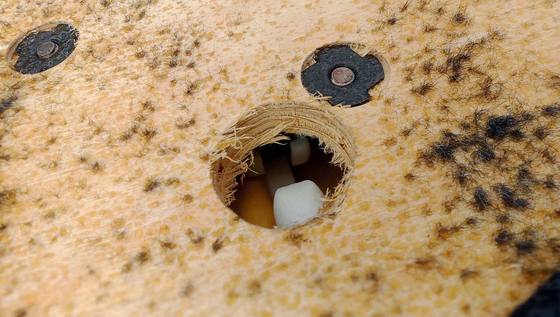

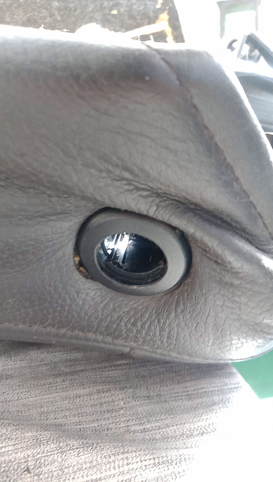

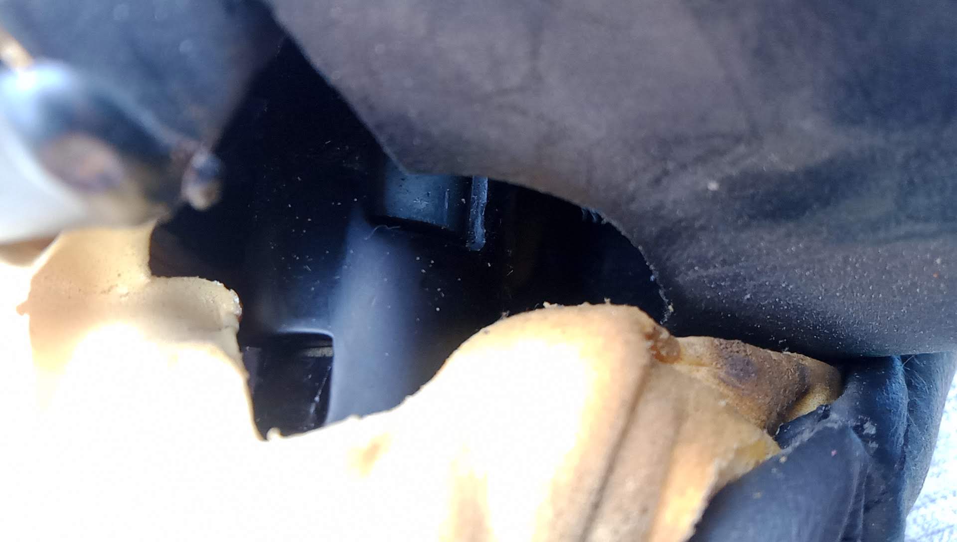

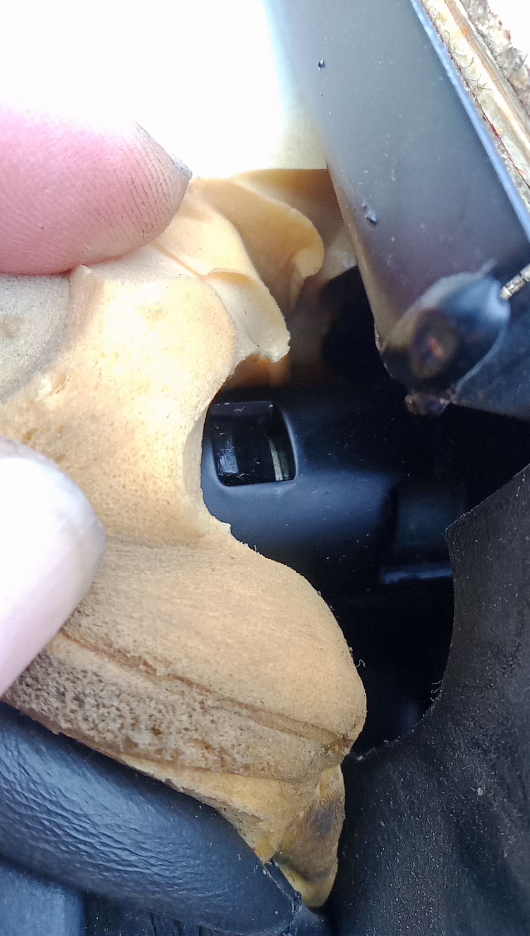

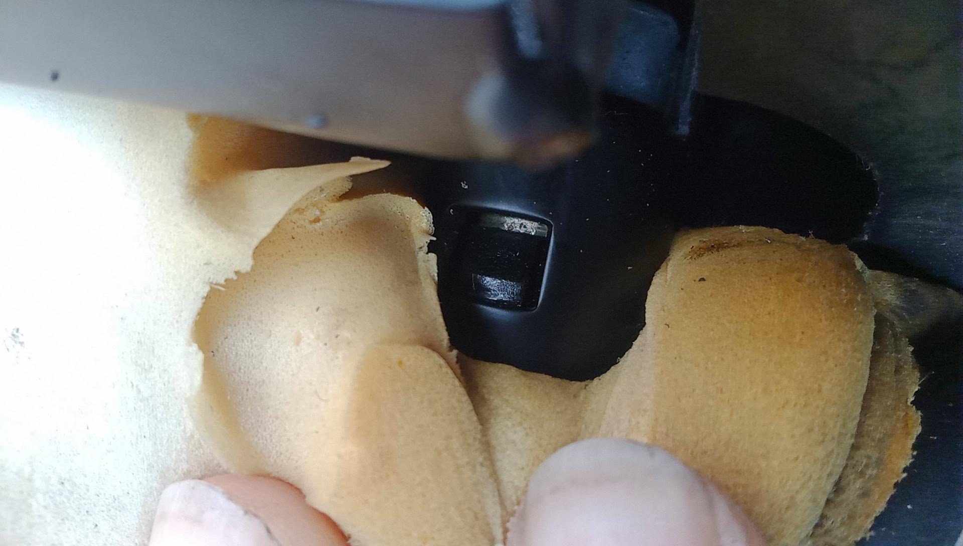

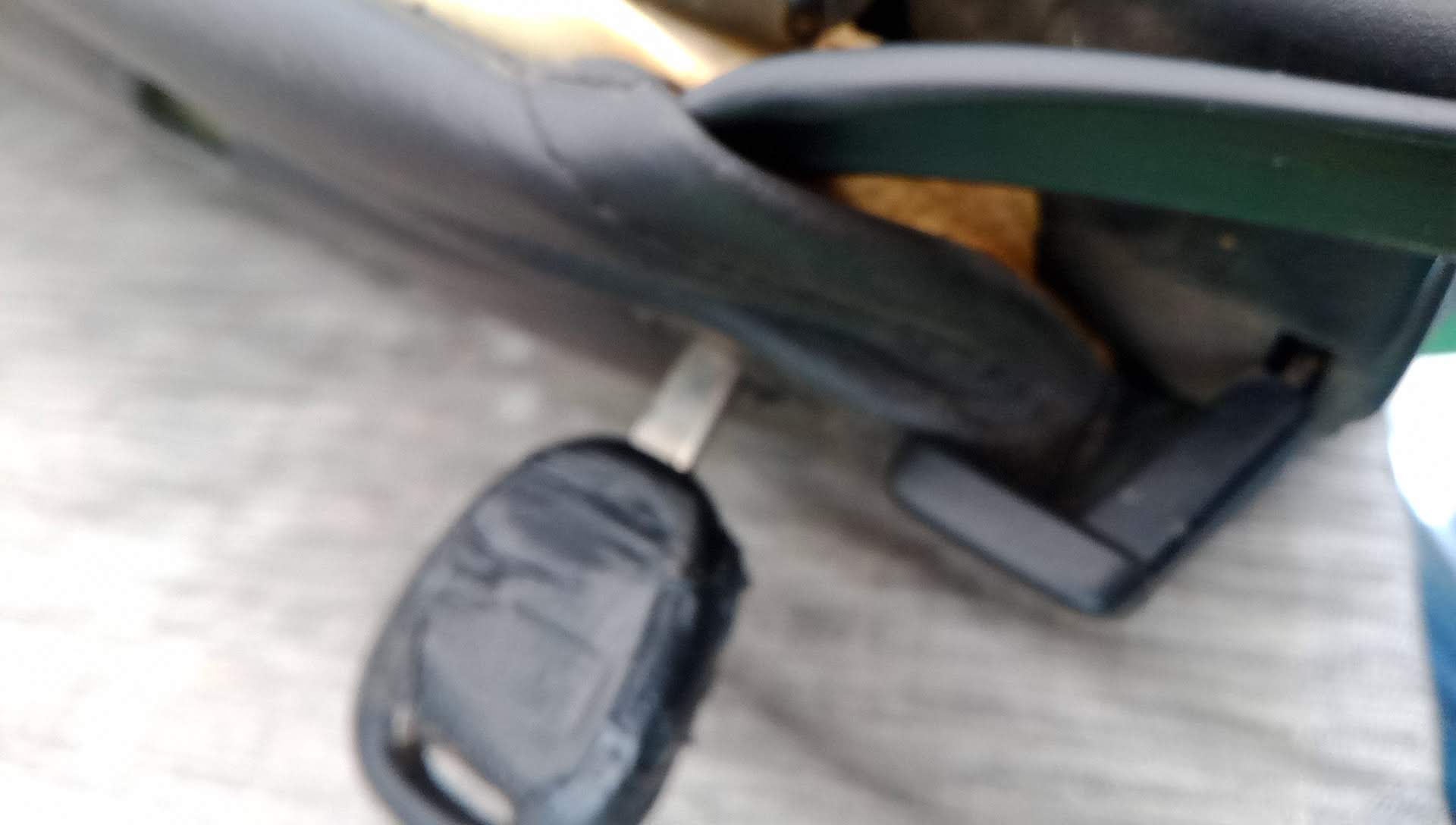

Hier mal einige Bilder von meinem derzeitigen Stand:
Ich habe es noch immer nicht ausbauen können. Jetzt habe ich es etwas weiter freilegen können. Bei meinem Modell scheint da noch eine Klemmfeder installiert zu sein, die kann ich im WIS und EPC nicht finden. Muss die auch rausgenommen werden?

Ich glaube diese Klemmfeder, aus meinem letzten Bild spielt für den Ausbau eine wichtige Rolle, seltsam nur, dass die nirgendwo erwähnt oder abgebildet ist?

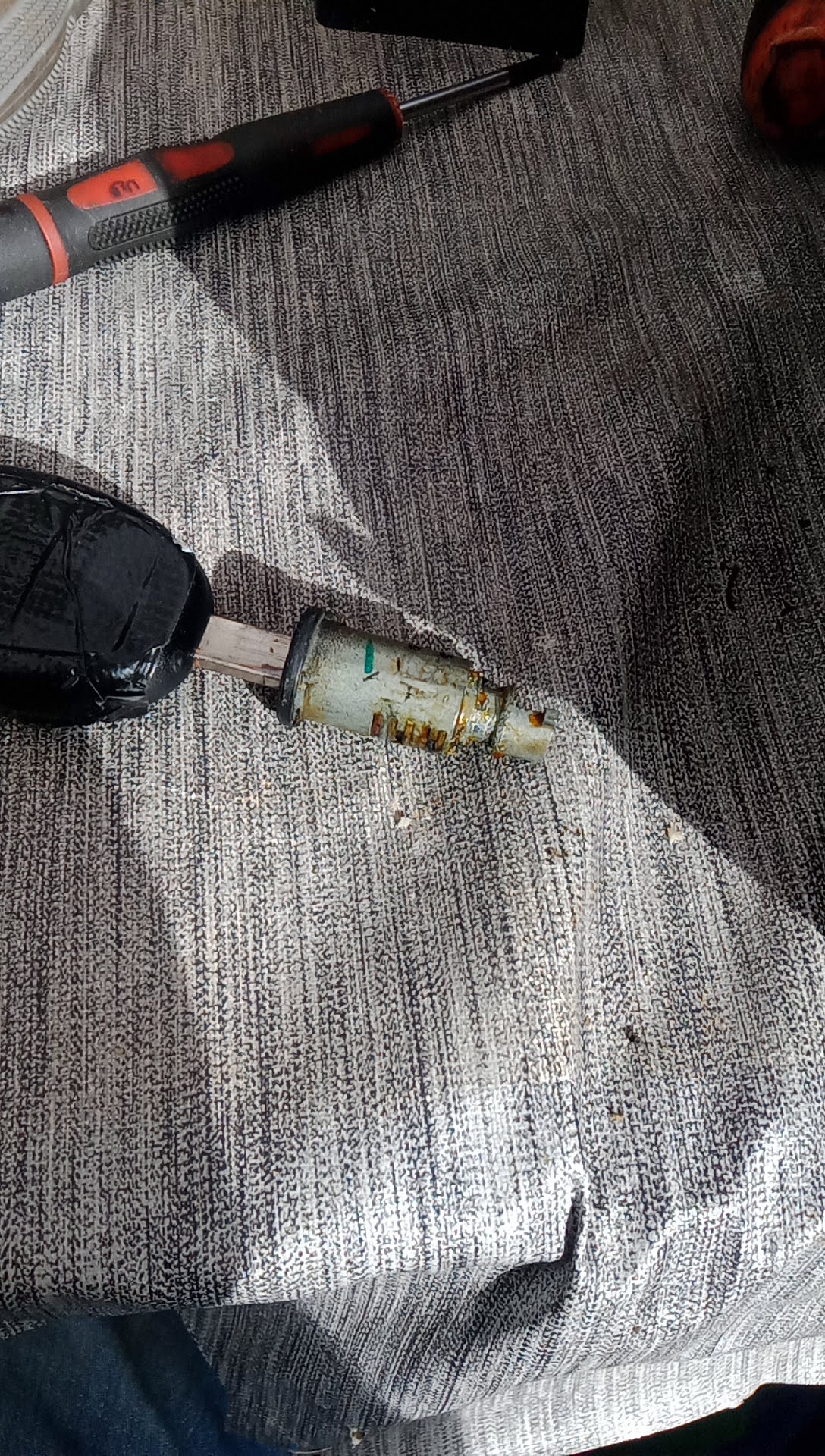

So, der Schießzylinder ist ausgebaut.
Das WIS hat recht, die Vorgehensweise ist:
1. Kopfstütze ausbauen. (linke Seite ist ausreichend)
2. Diesen seltsamen schwarzen Plastik Haken (Fahrtrichtung rechts am Schloss-Gehäuse, etwas wegbiegen.

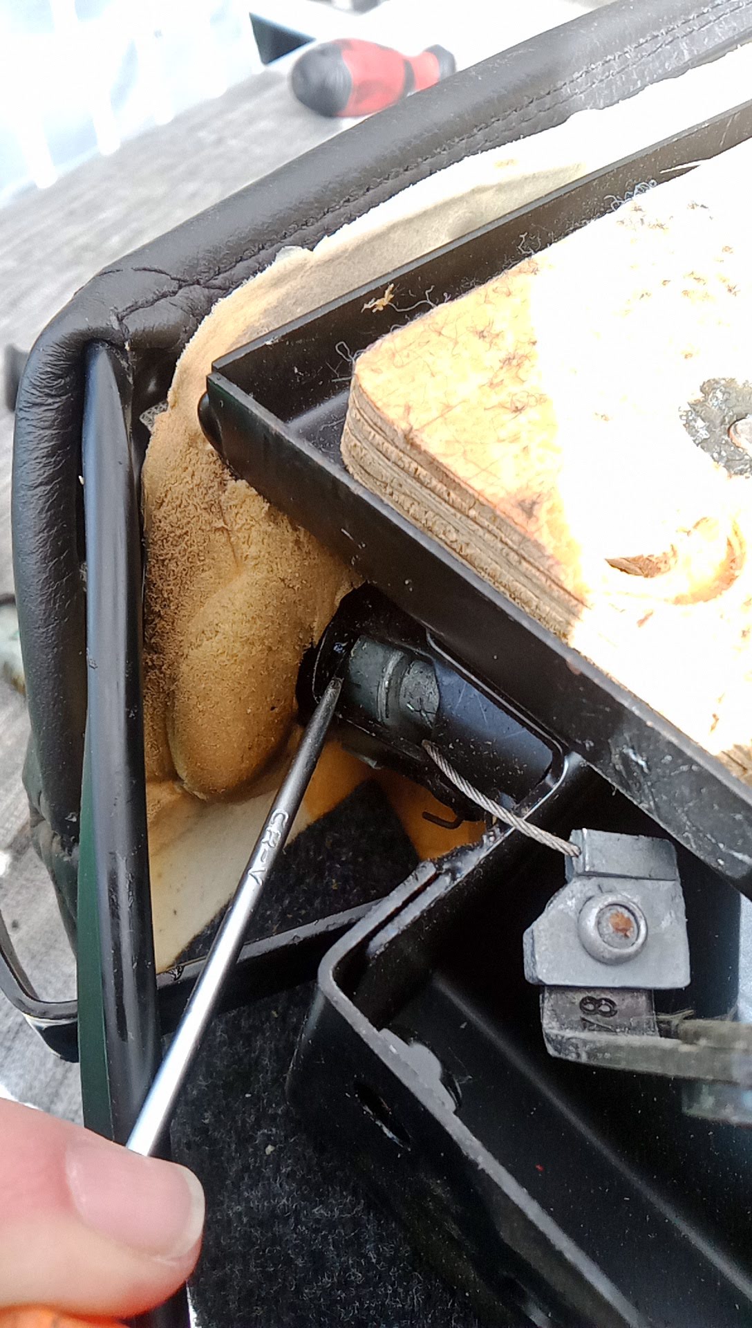

3. In den Spalt, den man sehen kann, wenn man das Gurtschloss abgeschraubt hat, mit einem passenden Schlitzschraubenziehen gehen und mit leichten Schlägen auf den Schraubenzieher, dann den Schließzylinder austreiben, dabei sollte der passenden Schlüssel im Zylinder stecken, er muss nicht gedreht werden.
Die Plastikhülse bleibt in der Lehne, nur der Schließzylinder kommt raus.
