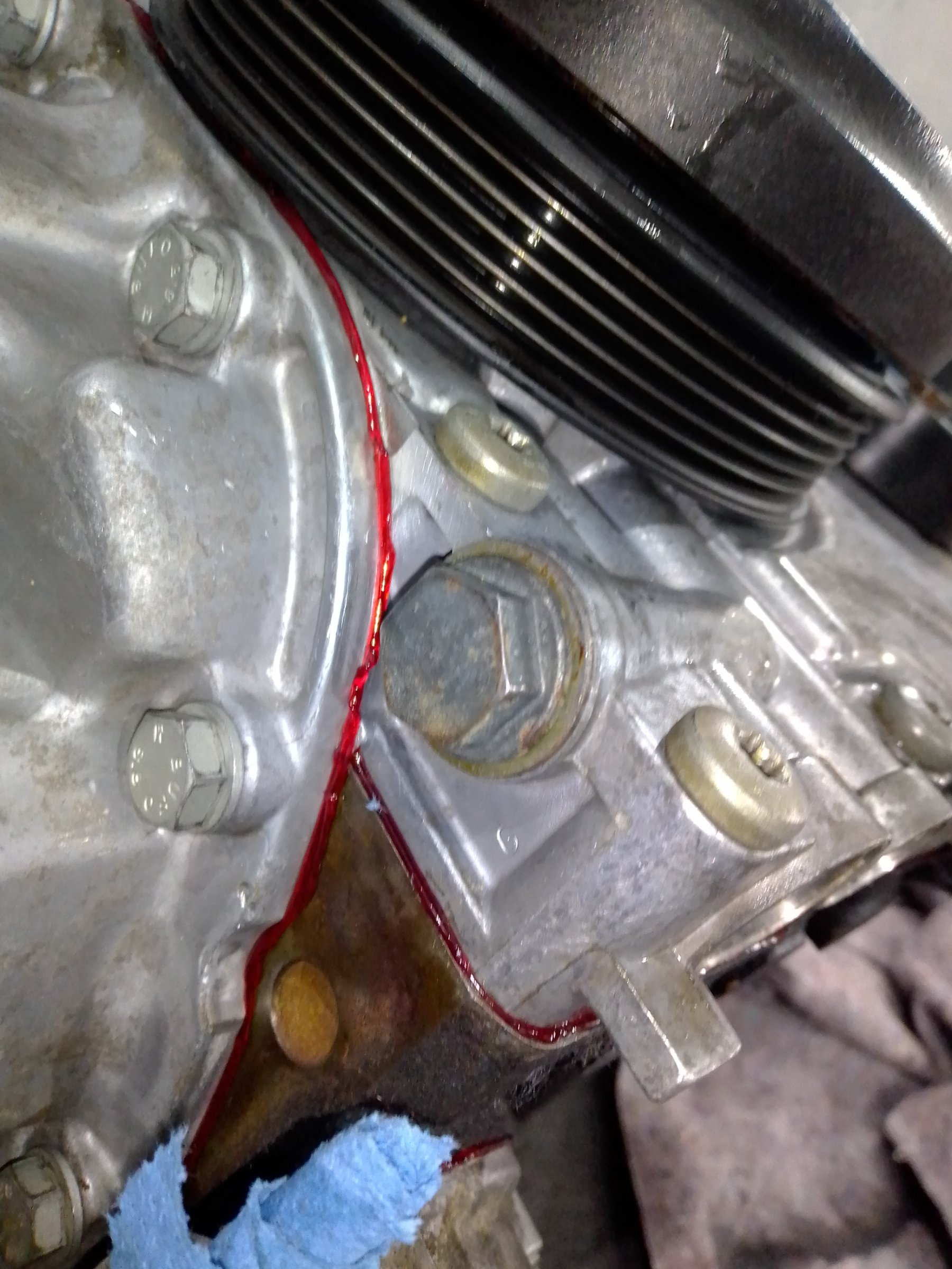

Regelkolben kommt man von außen heran wenn ich mich recht erinnere. Der sitzt unter einer Sechskantschraube seitlich neben der Riemenscheibe / Ölpumpe...
Ja , die Schraube hab ich schon gesehen....
Hier zu sehen !
Etwas fummelig wenn der Hilfsrahmen montiert ist. Die Verschlusskappe lässt sich durch die Federkraft schwer ansetzen.
Den Regelkolben kannst du am besten mit einem flexiblen Stabmagnet rausholen. Evtl. brauchst du nur etwas Zeit und er fällt von alleine raus.

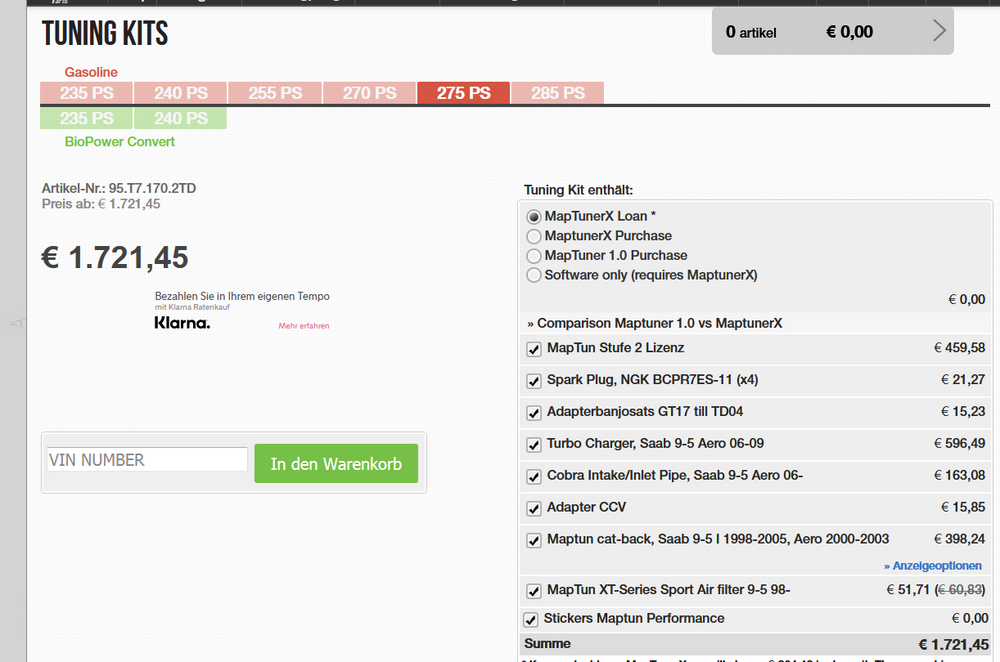

Der für Deine Maptun SW nötige Benzindruckregler ist verbaut?
Seit wann braucht man für die paar PS einen Benzindruckregler?
Erst ab 290PS ist der notwendig (3,5bar FPR).
Klopfen tut der Motor auch nicht.
Außerdem lief das Auto mit einer 280er Software genauso wenig. Es ist kein softwareabhängiger Fehler.
Nun ja, wenn ich bei Maptun nachlese, dann finde ich für ein 2000 Model 170PS Automatic bei einem Upgrade auf 285 PS den Aero Lader und auch den anderen Benzindruckregler.
Ja, er hätte dann Klopfen im Log finden müssen.
Hab eigentlich nur dort nachgelesen, weil auch gern ein anderer Drucksensor genutzt wird. Allerdings nicht beim 9-5. Vom 9k kenne ich da so Effekte, wenn die Kennlinie vom Drucksensor nicht passt.
Welcher grössere Lader ist den verbaut worden? Meine hier nichts konkretes gelesen zu haben.
Aero-Lader
