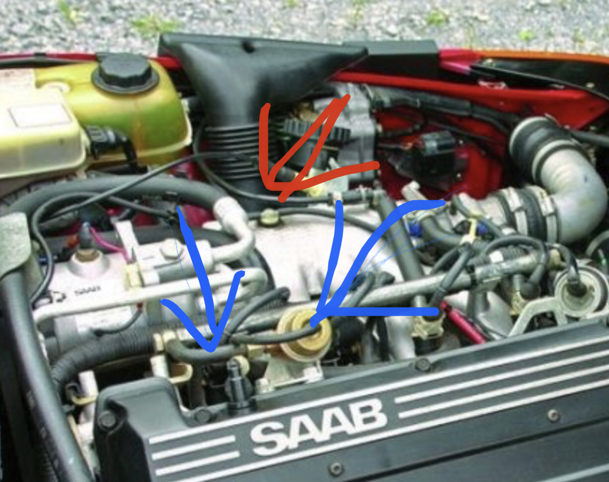

Was mir grad und vorher aufgefallen ist, beim kurzen check.
Eines der U-Druckverteiler auf der Ansaugbrücke zischt extrem laut, ist aber komischerweise nicht undicht (spricht nicht auf Bremsenreiniger an)
Ich muss am WE mal nochmal schauen ob alles Dicht ist. Sonst mach ich mal, wenn er eh in2Wochen im die Halle kommt alles sauber.

Das Zischen ist ein Strömungsgeräusch im Stopfen.
Da ist nichts undicht und es kommt nicht rein/ raus.
Sobald ich den einen Unterdruckschlauch daran zuhalt, somit nichts durchströmt ist das Geräusch weg.
Dann ist die Undichtigkeit eben an einer anderen Stelle, entweder im Schlauch selber oder irgendwo dahinter.
Da soll keine Luft strömen, da soll ein Unterdruck aufgebaut werden.
Wahrscheinlich ist der Schlauch abgerutscht.
Hallo Tom,
welcher Unterdruck Schlauch ist es denn bzw. wo führt er denn hin? Dauerhafte Durchströmung dürfte eigentlich nicht anliegen. Es muß sich je nach Betriebszustand ein Druchniveau am Ansauggehäuse einstellen. Im Stand Gas ist das Unterdruck, und wie von Kater beschrieben Überdruck bei Ladedruck Aufbau. Wenn also bei dir z. B. im Standgas ein Srömungsgeräusch dauerhaft zu hören ist, dann ist irgendwo ein Leck. Wenn du dem Schlauch folgst kannst du es finden.

Das ist nicht ganz korrekt,
die Leitung der Kurbelgehäuseentlüftung oder die des Leerlaufregelventils kann auch ohne Leck Strömungsgeräusche entwickeln.
Wieder erwas gelernt, die zwei Leitungen hatte ich gar nicht im Sinn.
Ist die Strömungsgeschwindigkeit denn in der Bypass Leitung für den Leerlauf so hoch? Weil, die ist ja ziemlich dick.
Könnte eventuell das Sperrventil der Kurbelgehäuseentlüftung falsch herum eingebaut sein? Das macht nämlich Geräusche beim Durchlassen von Luft.

Also der Schlauch geht von der Ansaugbrücke (roter Pfeil) von einer Seite zu den Bauteilen auf dem Bild (Blaue Pfeile) eine ist die Kurbelgehäuseentlüftung. Ventil ist richtig rum dran. Also sollte es ja im Leerlauf geräusche machen können.
Was das andere ist weiß ich nicht. Kenn mich bei der Lucas nicht aus.
Da sind dieselben Teile dran wie bei 900ern mit Bosch LH:smile:
Bin in der Sicht nur K-Jet gewohnt.

Geht der zweite Schlauch zu dem anderen blauen Pfeil? Das ist der Benzindruckregler.
Viele Grüße
Frank
Ja. Ich hab getade geschaut. das ist auch der, der zischt.

Dann hast du wohl die Falschluft gefunden.:top::hello:
Dann muss der Regler neu?
Schlauch ist neu drauf.
Zieh doch mal den Schlauch an der Ansaugbrücke ab und sauge daran. Kannst du ein Vakuum aufbauen?
Wenn nicht, dann ist wahrscheinlich die Membran im BDR gerissen und er muss neu.
Kann ein Vakuum aufbauen.
