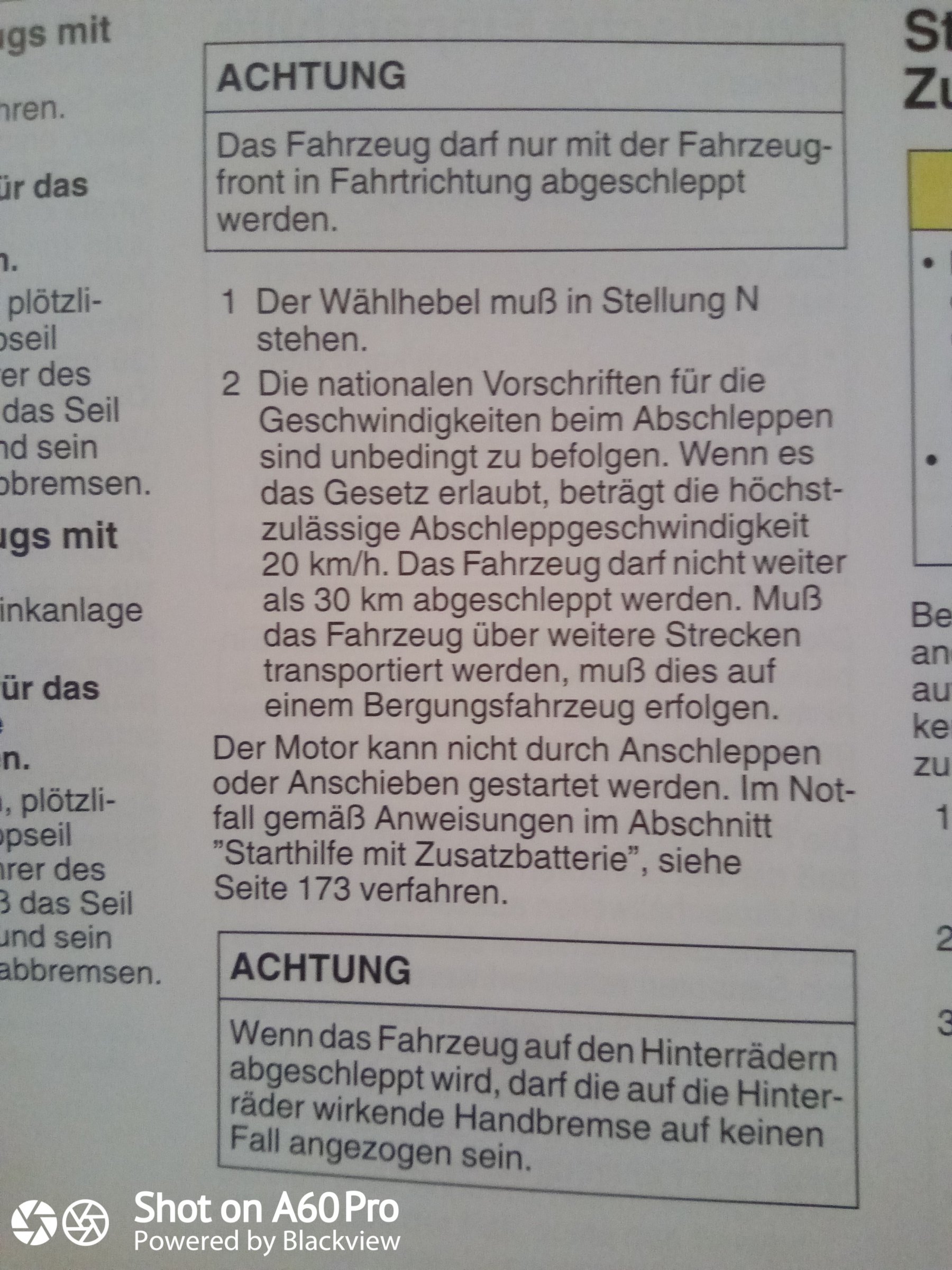

Sollte kein Problem sein ist schon mal die falsche Antwort...
Betriebsanleitung sagt, wenn geschleppt werden muss, dann auf Stufe N und nicht über 20km/h und max. 30km weit. Ansonsten trailern...

ist das aus der Betriebsanleitung für das 1998er Modell? Hab gerade die Betriebsanleitung meines 2002ers gefunden(der schon die neuere 5Gang Automatik hat) und da steht max 50 kmh und 50 kilometer. Ich müsste es genau vom aisin 4 gang modell wissen. Danke ihr Lieben!

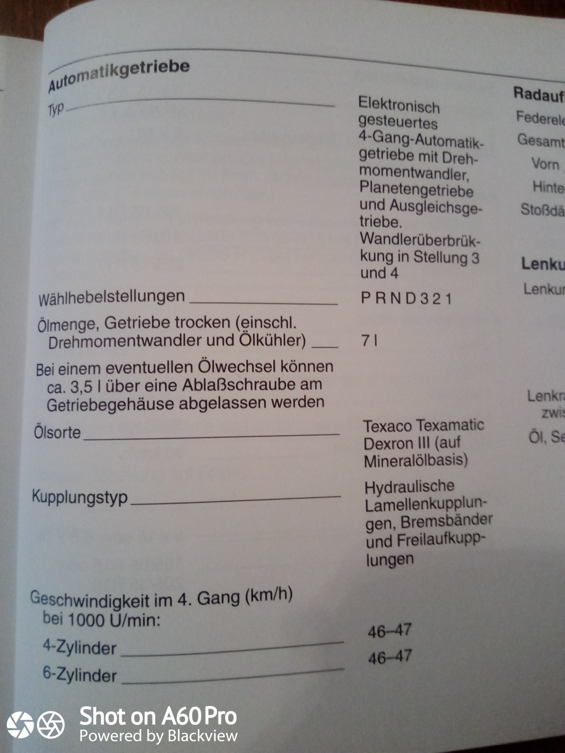

Aus der Anleitung des MY2000, die es online gibt. Aber da ist das gleiche Getriebe wie anno 1998 drin...
https://www.saabnet.com/tsn/faq/manuals/
IMG_20201011_162022_8.thumb.jpg.cf2f72331c16ea77d8554c05ba435a16.jpg IMG_20201011_161724_0.thumb.jpg.9c4e23842e0c330e592ef8b5fecf9317.jpg
So steht's in der Anleitung meines MY00.

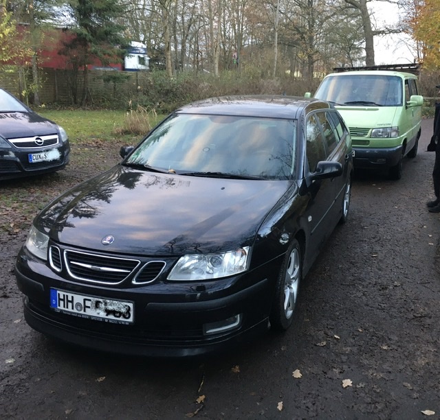

Wohl wahr - ohne Verformung passt die Abschleppstange nämlich nicht über die AHK.
Habe gerade letztens damit geschleppt, die Abschleppöse beim Troll ist so tief montiert, dass man sich bei scharfem Einlenken entweder die Stange oder die AHK rasiert. Hatte die AHK extra zur Hälfte demontiert.
