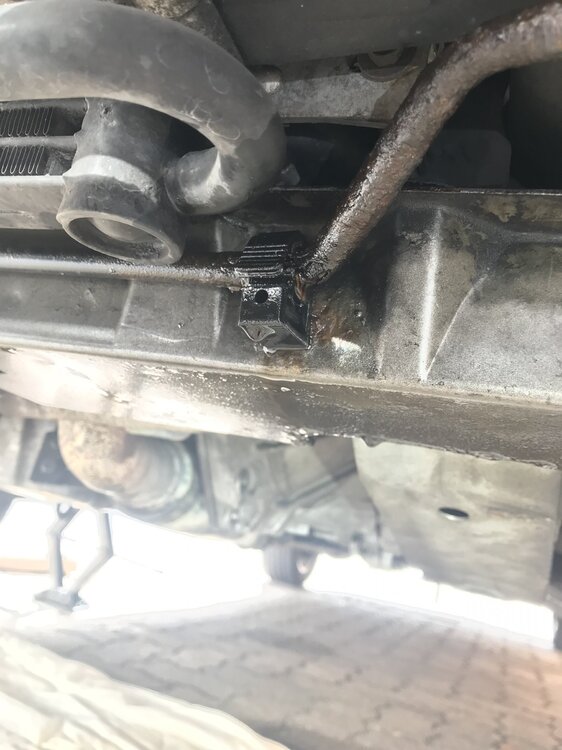

Moin Männers, nach langer Zeit der Ruhe hab ich auch mal wieder eine Baustelle:
Erheblicher Ölaustritt wegen Durchrostung/ Verschleiß v. ölführenden Metallrohr unter LLK u. ÖK. (Foto)
Ich weiß noch nichtmal wie das Rohr heißt. Ist auf der Fahrerseite geschraubt und auf der Beifahrerseite vermutlich gepresst.
Das Rohr möchte ich tauschen; hat jemand die genaue Bezeichnung vom Rohr? (Ist keine Leitung z. ÖK)
Über WIS und Skandix bin ich mit meinen beschränkten Recherchemöglichkeiten jämmerlich gescheitert. Auch hier im Forum.
Hat schon jemand die Leitung gewechselt? Wo käuflich erwerbbar und vor allem wie wird die Leitung auf der Beifahrerseite mit welchem Werkzeug gepresst????
Wenn gar nichts geht könnte ich das Rohr auch trennen und ein Teilstück einsetzen. Das Rohr ist eigentlich gar nicht so schlecht.
Es geht um den 9-3 Bj. 04/2002, B205, LPT, 201TK Verbrauch 7,3 L.
Sorry das ich so doof frage und noch nichtmal das Rohr bezeichnen kann.
Anleitung / Hinweise zum Wechsel findet man hier im Forum haufenweise.
Ist ein übliches Problem.
Druckleitung ist bestellt; DANKE.
Schraubverbindung auf der Fahrerseite weicht schon ein, Anschluss Servopumpe hatte ich vor zwei Jahren ab. Das kriege ich hin.
Schau dir mal die Schelle rechts auf dem Querträger an. Wenn das Gummi hin ist, dann fängt es da gleich wieder an.
PS: und hierbei darfst du froh sein keinen Turbo zu fahren :-/
Aber der 9-3 ist ein LPT…….. T7. Es ist nicht der 902CV betroffen.
Ist egal - ist bei beiden quasi gleiches Prozedere und größetenteils sogar gleiche Teile.
Auch beim Turbo bekommt man das schon hin. Es muß dann halt noch der Ladeluftkühler raus damit man dran kommt.
Super, neue Leitung ist drin und dicht an den Schraubverbindungen. Die alte Leitung konnte ich ohne Probleme lösen, nach 2 Minuten war die alte Leitung raus und nach 5 Minuten die neue Leitung drin.
Die neue Leitung musste ich leicht Hebeln um die Schraubverbindung herzustellen. War nicht schlimm.
