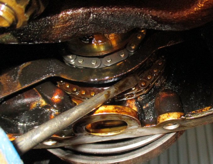

Ja, da kommt man ran.
Trennen mit der kleinen Trennscheibe auf dem Dremel. Wenn man das Ritzel mit ankratzen sollte, wäre das nicht schlimm, weil das bei einer ggf. späteren vollständigen Kettenkur sowieso mit ersetzt werden würde.
Beim Trennen beide Kettenenden sicher fixieren - die verschwinden sonst auf Nimmerwiedersehen im Kettenkasten, und die komplette Kur wird dann schon vorzeitig fällg!
Rausziehen der Kette dann zügig unbedingt am hinteren, einlassseitigen Ende!
[ATTACH=full]187410[/ATTACH]
vielen herzlichen DANK!!!
Da sind die Ölwechsel aber ganz schon "gezogen" worden, bei dem Kandidaten...:redface:
Das ist wirklich mein 9-5, den ich gerade in alle Einzelteile zerlegt habe, bei dem ich damals die AGW-Kette prophylaktisch gezogen habe - nicht unnötigerweise! :redface:

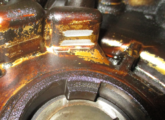

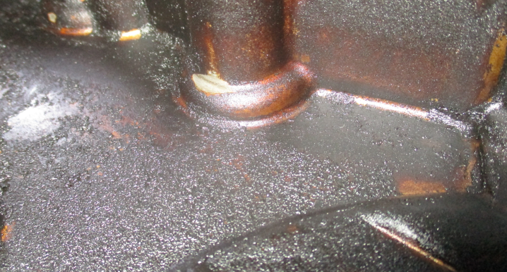

Und dass sie rasselt, kann man sogar sehen, zum einen an dem Foto oben, auf dem man erkennen kann, dass sich die Kette schon so weit gelängt hatte, dass man sie schon vom Ritzel abheben konnte, zum anderen wenn man sich den Steuerdeckel ansieht:
Dazu hatte ich ja auch schon verschiedentlich die Fotos von dem B234i meines Spenders gezeigt, wo die AGW-Kette den Ölkanal im Steuerdeckel durchgeschliffen hatte (Wiederholung spare ich mir hier - den habe ich aber auch nicht mehr laufen gehört)...
Wer da noch behauptet, dass man eine AGW-Kette nicht hören kann, der braucht entweder einen guten Hörgeräteakustiker, oder er ist in seinem Fach doch nicht so erfahren, wie er vielleicht behauptet...
Da irrt dein Saab-Spezi einfach... ...hier gebe ich ihm durchaus Recht, wobei mich diese Aussage von einem Markenspezialisten schon wundert. Eine AGW-Kette rasselt meiner Erfahrung nach einfach anders, feiner.
[ATTACH=full]187421[/ATTACH]
[ATTACH=full]187422[/ATTACH]
