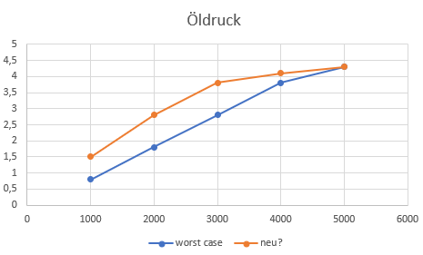

Welche Drücke stellen sich bei etwas flotterer Fahrweise auf der AB ein? Nach Abgleich der Messstellen kann man ja wieder die bequemere Variante im Innenraum wählen.
Davon ab: die Angabe im WIS beschreibt das Minimum, also am Ende der Verschleissgrenze von allen beteiligten Teilen. Der Öldruck wird sich durch mehr Fahrleistung vermutlich nicht wieder erhöhen, auch wenn ich keinerlei Angaben zum Absinken des Öldrucks über die Laufleistung machen kann.
Im worst case ist der Öldruck warm (105°C) nur noch 1,8 bar@ 2000 1/min und ein neuer Motor hätte vielleicht 2,8 bar, dann würde schon 1 bar fehlen.
Belastung hängt auch von der Fahrweise ab, Hängerbetrieb und/oder Vollgasbeschleunigung bei kleinen Drehzahlen (wo vielleicht der Öldruck zu gering ist) im hohem Gang sind vermutlich schädlicher als die hohen Drehzahlen, wo sich der Öldruck ja wieder dem Soll annähert.

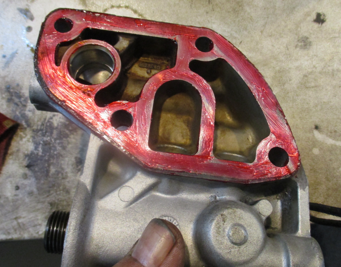

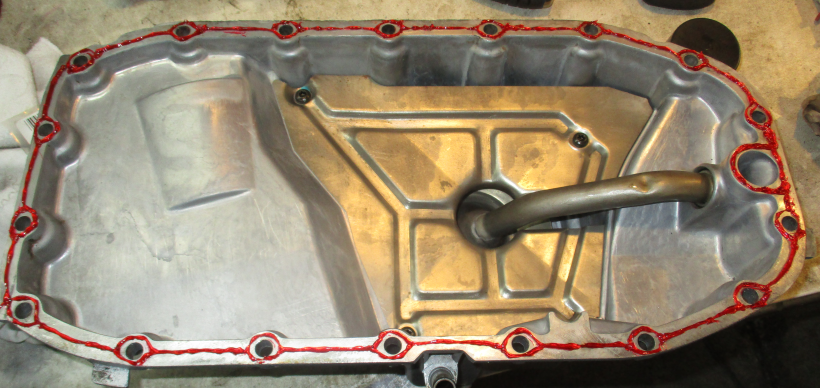

Um die Trennfläche für die Ölansaugung war genug Loctite vorhanden?
Dichtringe Ölquerrohr und Ansaugstutzen nicht vertauscht oder falsche O Ringe verwendet? (Haben wir mal geschafft, hektische Richtungswechsel führten dann zum Blinken der Öldruckleuchte). Test könnte man auf einem großen Parkplatz am WE mal durchführen. Oder mit quietschenden Reifen im Kreis fahren (in beiden Richtungen), dann schwappt das Öl etwas nach links bzw. rechts und dabei durch Beifahrer oder Kamera den Öldruck beobachten. Kostet nichts, gibt aber vielleicht weiteres Indiz oder die Beruhigung, dass sich da auch nichts zum Negativen ändert.
Danke phil für deine Überlegungen, die in die gleiche Richtung gehen wie meine hinsichtlich der Beurteilung der gemessenen Werte.
Ja, sie sind einfach zu niedrig.
Ja, die Messung mit dem Manometer am Ölfilterflansch entspricht im Wesentlichen der Anzeige des Zusatzinstruments, das ja hinten am Hauptölkanal an der Stelle des Öldruckschalters eingebaut ist, so dass ich jederzeit eine Orientierung habe, ob sich im Laufe der Zeit oder und bei extremeren Lastzuständen als ich sie bisher ausgereizt habe, tendenzielle Veränderungen ergeben.
Sollte es so sein, dass beim anstehenden Wohnwagenziehen (kurze Strecke) oder Autobahn (2 x 200 km), wo die 105°C sicher erreicht werden, die Werte noch niedriger werden, dann werde ich sicher nochmal rangehen und den Fehler suchen.
Sollte es bei den jetzt gemessenen Wereten bleiben, neige ich derzeit dazu, das Auto erstmal weiter zu fahren, solange er wie bisher ohne Auffälligkeiten läuft.
Ich sage mal: Montagefehler schließe ich aus (ich weiß, nobody is perfect).
Die Dichtringe habe ich nicht verwechselt, die Ölwanne hat ihren Kringel Dichtmasse um den Ölkanal
und auch die Dichtmittelschicht des Ölfilterflansches (der original offenbar völlig ohne irgend eine erkennbare Dichtung montiert war) sollte ausreichen, zumal es hier auch keinerlei Undichtigkeiten nach außen gibt.

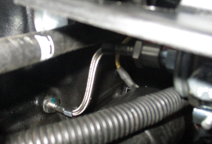

Der Öldrucksensor hängt ja an einem (recht dünnen) Verlängerungsschlauch, weil er zu groß ist, um an die originale Stelle des Öldrucklampenschalters zu passen.
Auch den hab ich natürlich(?) trocken eingebaut, so dass sich vor dem Sensor Luft befand und sicher immer noch befindet (wo sollte sie auch hin?!), und das war ein ursprünglicher Gedanke, ob dieses Luftpolster die Messung verfälschen könnte.
[ATTACH=full]200492[/ATTACH]

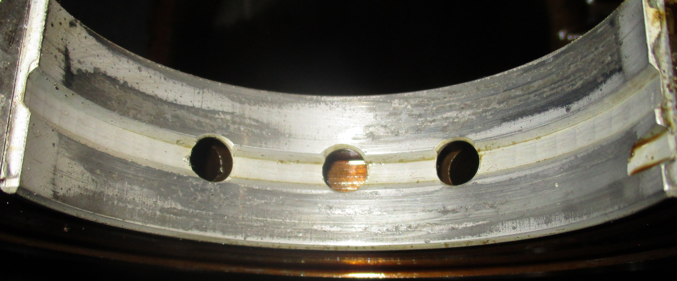

Wäre es nicht möglich, die Ölwanne zu demontieren und dann die freiliegenden Pleuellager auf der Kurbelwelle nachzumessen?
Ja, das ist auch der Plan. Die Lagerdeckel der Hauplager der KW kann man bei der Gelegenheit enbenfalls abnehmen und auch die mit Plastigauge messen. Das hatte ich vor 50 Tkm ja schon mal gemacht, als ich eine offene Kette eingezogen und bei der Gelegenheit alle Lagerschalen erneuert hatte.
Das war ja der Grund, jetzt nicht nochmal zu messen beim Einbau der KW. Hätte ich es mal getan - würde jetzt jedenfalls einen Teil der Ungewissheit beseitigen. Aber hätte...... :redface:

War die KW an Haupt und Pleuellager geläppt/bearbeitet worden? Dann alle nachmessen. Theoretisch leider auch alle 9 Lager, bringt ja nichts, wenn das eine nicht gemessene nachher doch vielleicht zu großes Spiel haben könnte oder der Lehrling da zu lange poliert hat...

Angeblich nur geläppt - leider, wie gesagt, bei der Abholung nach Feierabend, noch keine Rechnung fertig, so kann ich dazu nichts weiter sagen.

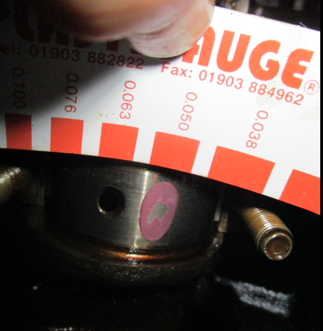

Interessehalber: Wie weit war die KW vor dem Läppen noch innerhalb der Toleranzen und was war der Grund, das zu machen?

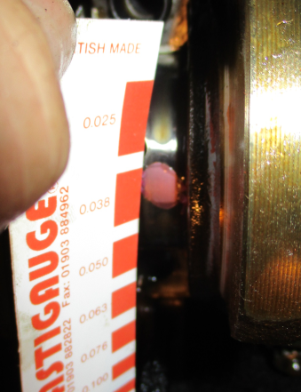

Das erste Foto in #288 zeigt die damalige Messung der KW-Hauptlager - das Spiel ist bis 0,06 mm angegeben.
Wenn da mehr als wirklich nur Läppen gemacht worden sein sollte, dann ist man da schnell raus - das ist mir bewusst.

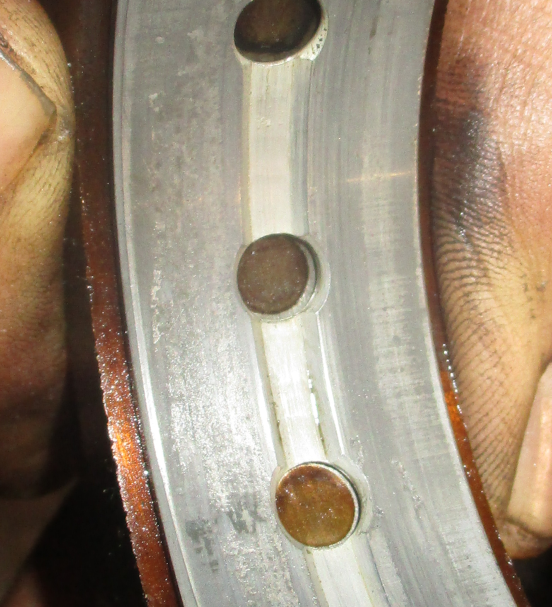

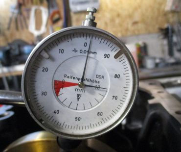

Zum Motorenbauer habe ich sie nur gegeben, weil ich am 3. Lagerzapfen einen Schlag von 0,02 mm gemessen hatte...
... und gleichzeitig die Lagerschalen hier (als einzige) eine eigenartige raue Struktur, wie angerieben, aufwiesen.
Weil ich hier einen Zusammenhang vermutete, sollte der Motorenbauer sich das anschauen und ggf. die Welle richten.
Als ich sie abholte, wurde mir gesagt, dass die Welle i.O. sei und nicht gerichtet werden musste und nur geläppt wurde.

Wir haben schon alle Szenarien durch. Falsche Meßwerte...können wir ausschliessen, da mit zwei unterschiedlichen Werkzeugen gemessen.
Entweder kann die Pumpe keinen Druck aufbauen...weil sie Luft saugt...oder der Öldruck geht irgendwo an einer Schmierstelle flöten...oder es sind sogar mehrere Schmierstellen, wo überdurchschnittlich viel Öl verloren geht.
Da der Kollege beteuert, er hätte mit den O-Ringen vom Ölsieb nix verkehrt gemacht und auch mit dem Dichtmittel zwischen Motor und Wanne nicht gespart (was ich gerne glaube), muß der Fehler hinter der Pumpe liegen.
Überström-Ventil...ein Kolben, federbelastet, öffnet bei zu hohem Druck einen Kanal, um Öl abzulassen...fliesst direkt wieder in die Ölwanne.
Befindet sich am Kolbenboden ein Span, der den Kolben nicht abdichten lässt, geht dort direkt schonmal Öldruck verloren.
