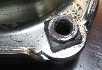

Da wo beim Meyle die Gewindestücke offenbar nur angepunktet sind...
...scheinen sie beim KYB SM5336 auf seitlich davon ausgehenden Laschen noch (zusätzlich?) vernietet zu sein.
Leider hab ich von dem KYB vor dem Einbau keine Detailfotos davon gemacht.
Aber auch die Gestaltung des Innenlebens ist ganz anders.

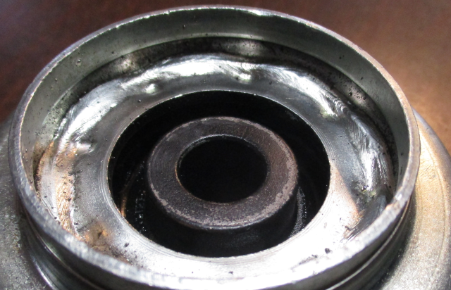

Das Meyle ist auf der Unterseite offenbar mehrfach punktuell verpresst, um das Innenleben zu halten - diese Verpressung war offenbar nicht stabil genug, so dass sich das Innenleben in seiner Hülle auf und ab bewegen und dieses harte metallische Klappern verusrsachen konnte - s. Video in #364.
Auch das sieht beim KYB anders aus.

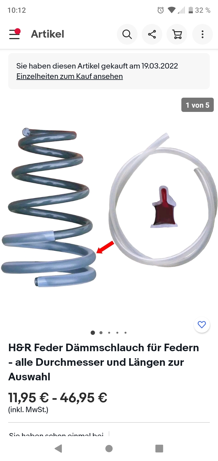

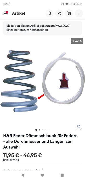

Ich hatte an meinem 9-5, nachdem ich die Federbeine ausgebaut und zerlegt hatte auch ein Knacken in der Lenkung. Konnte es gar nicht verstehen und habe es eine Zeit lang beobachtet.
Ich habe nun alles wieder zerlegt und einen Dämmschlauch auf die unteren Windungen der Federn gezogen. Alles montiert. Problem weg.

Was hast du dafür für einen Schlauch genommen? Einfacher Schrumpfschlauch wird ja mechanisch wohl nicht widerstandsfähig genug sein, und sicher tut man auch gut daran, dafür zu sorgen, dass sich darunter kein Feuchtbiotop bilden kann...

[mention=800]patapaya[/mention] vielleicht funktioniert ein dünner Gartenschlauch mit Gewebe, habe ich irgendwo schonmal so gesehen.

Es gibt extra Dämmschläuche für die Windungen. Habe meine aus eBay.
