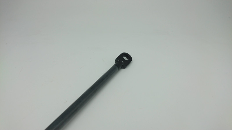

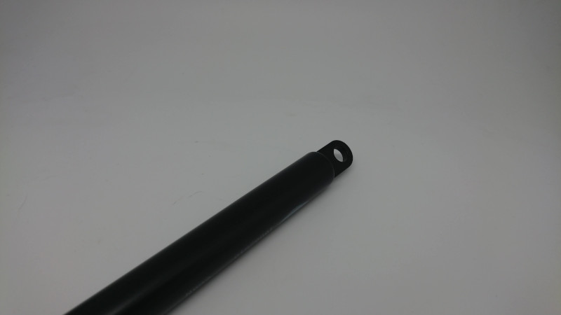

Ich habe jetzt welche ausgesucht, die von der Größe passen und den Aufnahmen. Bei letzterem gibt es trotz identischer Teilenummer zumindest auf den Fotos der Anbieter Unterschiede. Ob die Ausschubkraft trotz Spoiler bei meinem 78er reicht, muss ich dann sehen. Außer, es weiß Jemand mehr:
Länge: 500 mm
Hub: 200 mm
Ausschubkraft: 650 N

gasfeder_aufnahme2.JPG.0390598f37864e7d3907538cf74baf96.JPG gasfeder_aufnahme1.JPG.0b5f5ce2a714c929cda73e83b35c038a.JPG

Die Teile sind gekommen und direkt eingebaut. Passen perfekt und funktionieren auch beim 99 CC mit Spoiler. Haben laut Aufdruck sogar eine geringfügig höhere Ausschubkraft von 660 N.
Wichtig bei den Teilen sind nur die beiden Aufnahmepunkte. Die scheinen trotz identischer Teilenummer unterschiedlich zu sein.
