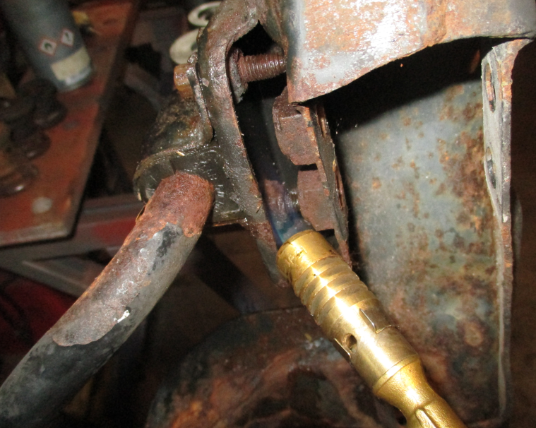

Hm, das WIS beschreibt die Arbeit lapidar ohne irgedwelche Demontage in der Umgebung: die 4 Schrauben raus, Gummis wechseln, Schrauben rein - fertig.
Aus der aktuellen Erfahrung an meinem ausgebauten Hilfsrahmen (die sich z.B. mit der von Micha an seinem 9-5 deckt) kann ich nur davon abraten, das am eingebauten Rahmen zu versuchen. Selbst nach optimaler Vorbereitung mit reichlich Kriechöl und Wärme ist auch bei mir eine der 4 Schrauben abgerissen - und dann führt kein Weg mehr am kompletten Ausbau vorbei, um den Rest rauszukriegen und das Gewinde zu überarbeiten (nachschneiden/Helicoil). Dazu kommt, dass da serienmäßig sehr lange Schrauben verwendet wurden, deren Überstand jahrelang freilag... :eek:
Andererseits: es sieht nach viel Arbeit aus - aber so schlimm ist es auch nicht, den Rahmen runterzunehmen, zumal man dann auch gleich dessen Buchsen mit erneuern und Rost beseitigen kann. Das Video von Micha kann da sehr gut als Anleitung dienen!
