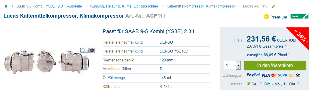

9-5 Kompressoren kosten doch ähnlich wenig wie die für den 9-3 , dazu noch ein neuer Trockner und ein paar O-Ringe.
Wofür wenden dann die restlichen 800-1000 EUR benötigt?
Bsp. vom Saab-Teilehändler:
https://www.skandix.de/de/fahrzeug-teile/innenraumtemperatur/klimaanlage/kompressoren/klimakompressor/659/

Und ich muss Klaus rechtgeben, Klimakompressor z.B.
(Marke hab ich auch im 901 verbaut) - und das ist noch nicht mal der billigste aus der Kategorie "Premium"-Marken.
