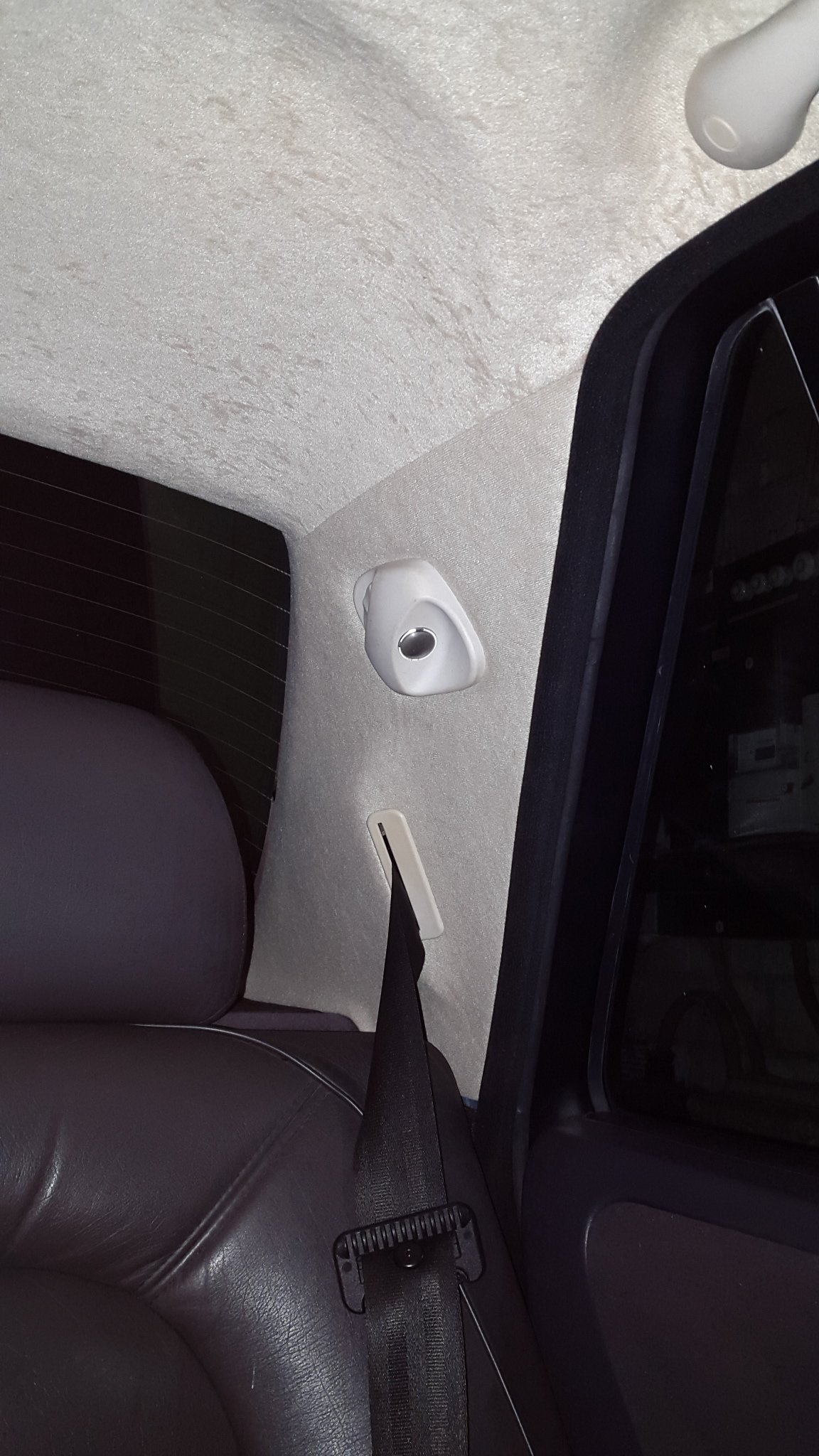

...ich nochmal. Hatte den ganzen CD ja zerlegt um ihn komplett zu renovieren. Wer macht es schon: vorher einen Komplettcheck ob alles funzt. Jetzt jedenfalls bekomme ich beide Leselampen im Fond nicht in Schwung. Unwahrscheinlich ist das beide Glühlampen defekt sind (noch nicht gemessen). Wer hat die Lösung?

Die Wahrscheinlichkeit, dass du eine Kabelverbindung vergessen hast ist nicht gering...
Aber hast Du schon gemessen, ob da 12V ankommen? (Die funktionieren nur bei Zündung an!!!)

Moin, es ist gelungen. Was ich natürlich damit auch fragen wollte ob es eine Einstellung gibt das die Lampen auch mit angehen wenn man die Türen öffnet. Jetzt ist es bei Zündung ja leider nur so das die Lampen schaltertechnisch mittig gestellt nicht funzelt und auf beiden anderen Wipp-Stellungen an sind. Mehr konnte ich da gestern mit div. Schalter-Kombinationen nicht rauskitzeln. Macht ja mehr her wenn die auch mit leuchten tun inkl. der Deckenlampe...;)...

So ist es, wie es sein soll.
Nein, es gibt keine Einstellung, dass die mit Türen auf angehen.
Mittelstellung ist aus. Und die "An" Funktion in beiden Richtungen ist der Gleichheit der Lampen geschuldet (so kann die R&L eingebaut werden)
