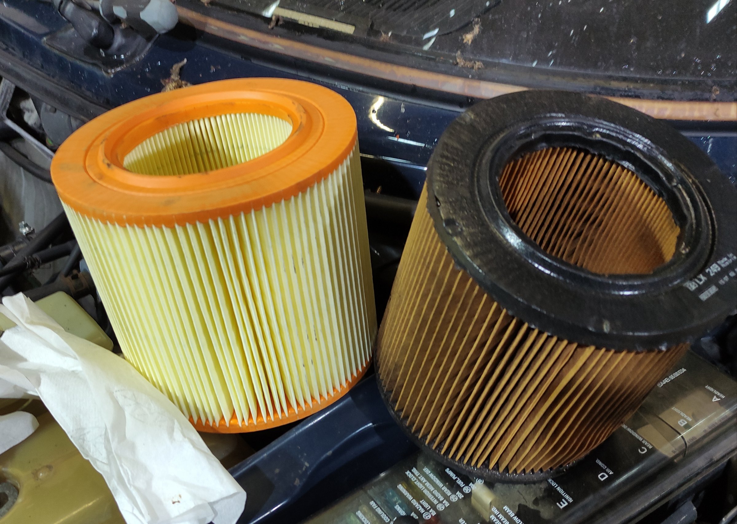

- alter Filter aus 2008 :eek:

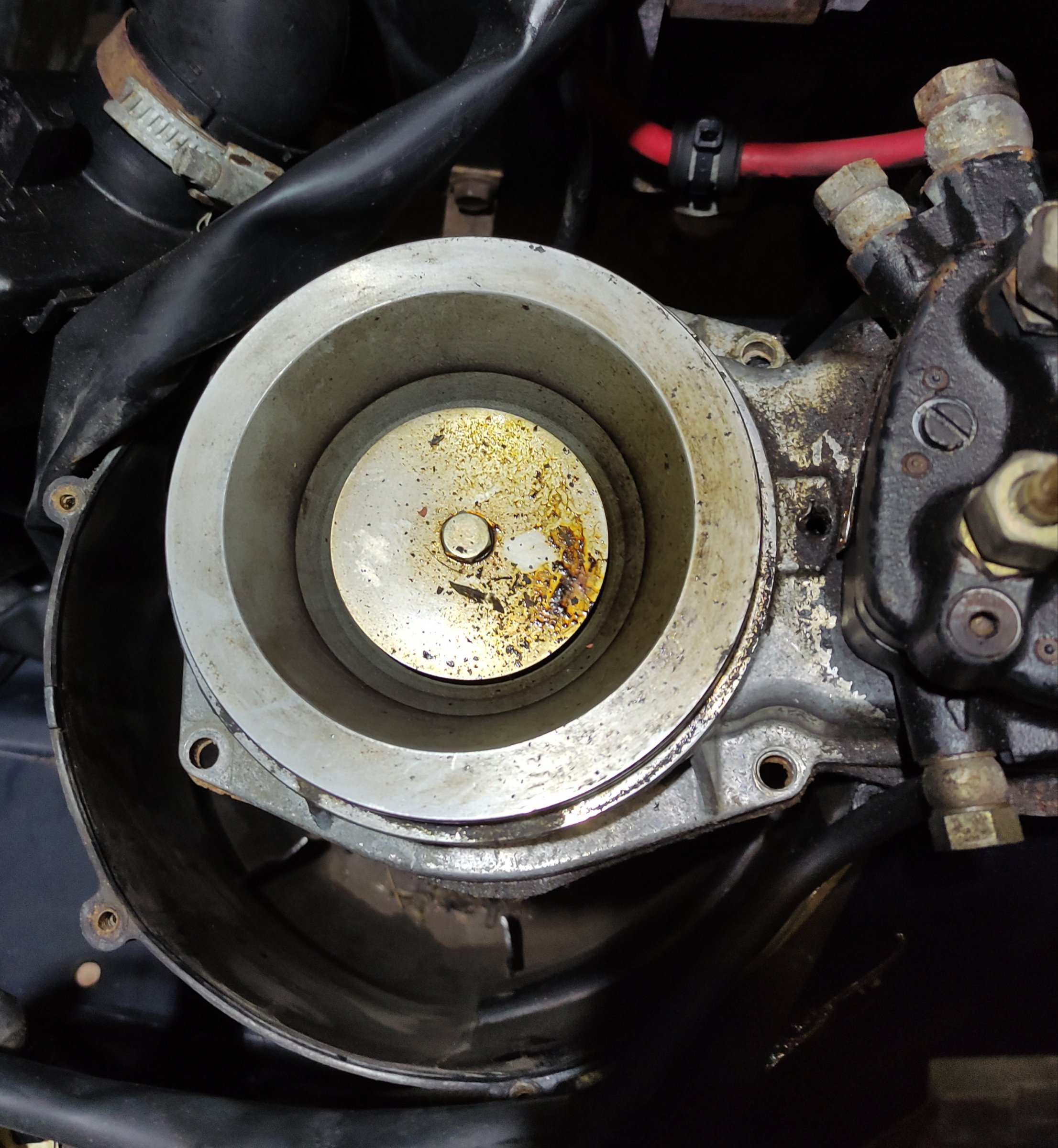

- nachdem ich die Einspritzgeschichte vom Luftfiltergehäuse getrennt hatte viel mir auf, dass der komplette Bereich (Boden Luftfiltergehäuse, Scheibe, Mengenteiler von unten) ziemlich verharzt war. Hat jemand eine Ursache auf Lager? Ich habe erstmal grob sauber gemacht, muss da aber noch einmal bei denke ich.

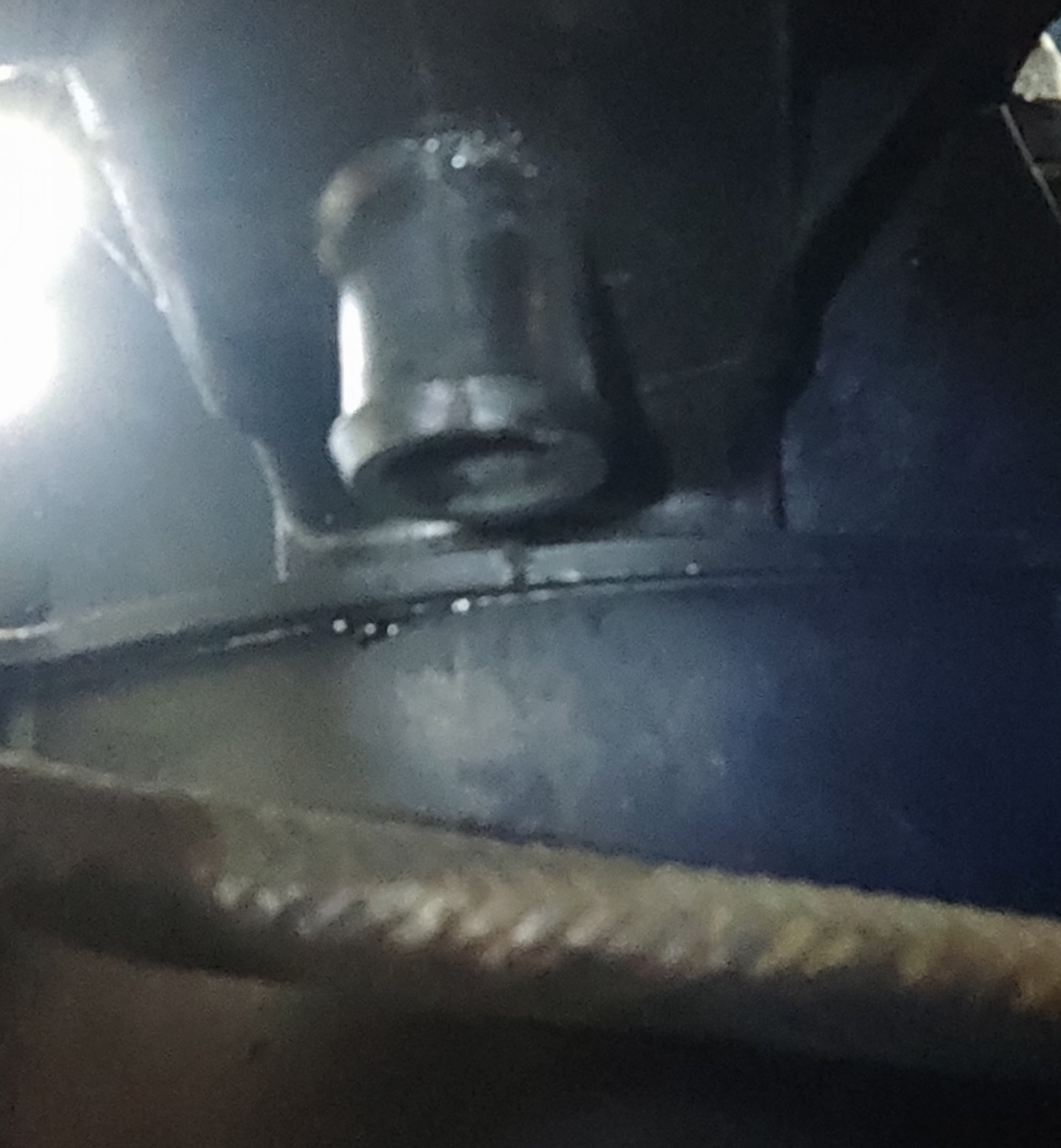

Am unteren Bereich des Gehäuses unter dem Mengenteiler (Foto)ist eine Art Anschlussstück für einen Schlauch. Da war war aber keiner drauf. Fehlt da etwas oder gehört da nichts drauf?

Meiner Erinnerung nach war da unten am LuFi-Gehäuse bei meinem auch kein Schlauch drauf. Ist nur der Ablauf für evtl. Kondenswasser - da dürften also keine Unmengen anfallen.
Oh je, das was du da vorgefunden hast, ist ja genau das, was die K-Jet am wenigsten mag.

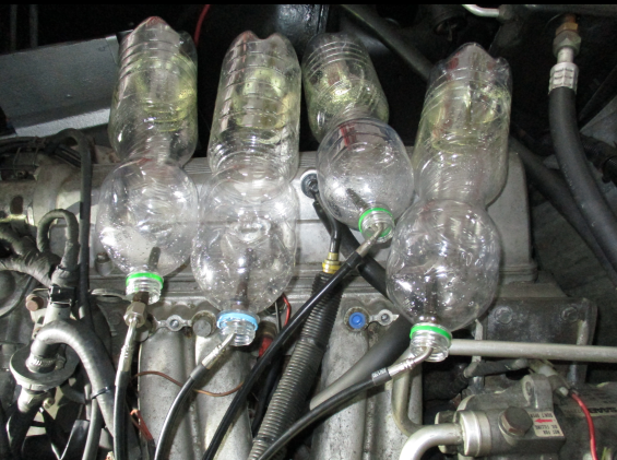

Kontrolliere bei der Gelegenheit doch am besten auch Einspritzmenge und das Sprübild der Einspritzdüsen - auch da dürfte sich der Dreck gesammelt haben...

Wie spritzbild mit Hausmitteln prüfen?

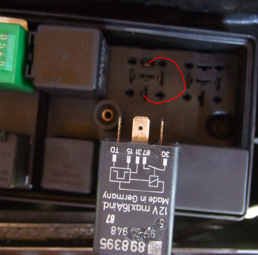

So wie auf dem Bild in #32 gezeigt geht das. Dazu einfach das Benzinpumpenrelais zwischen Pin 30 und 87 mit ausreichend dickem Kabel überbrücken.
Meintest du wirklich den Mengenteiler, oder den Luftmengenmesser?
Bei ersterem gaaanz vorsichtig, beim Abbauen aufpassen, dass der Kolben nicht herausfällt und diesen nur mit sauberem Benzin abreiben - ansonsten kannst du am Mengenteiler nicht viel saubermachen außer evtl. den kleinen Sieben, die sich in den Anschlussöffnungen für die Benzinleitungen zu den Einspritzventilen verstecken.
Da würde ich abe nur rangehen, wenn die Einspritzmengen der einzelnen Ventile zu unterschiedlich sind.
Der LMM sollte sich mit den üblichen Mitteln (Bremsenreiniger, Benzin, evtl. Ballistol-Öl) recht einfach reinigen lassen. Aufpassen, dass du die Anschlagfeder der Scheibe nicht verbiegst und die CO-Schraube nicht verstellst.

Bei mir war beides relativ verklebt. Den LMM habe ich schon gereinigt, der Bereich unter dem Mengenteiler ist auch sehr verklebt und die Dichtung sieht ebenfalls fertig aus.

Das verharzte kommt vom alten Sprit, zuerst also den Tank entleeren und reinigen, geht auch in eingebauten Zustand.
Das ist gut investierte Zeit, ansonsten kannst Du Dir das reinigen des Mengenteiler nämlich auch sparen:rolleyes:
Der alte Sprit dürfte auch einen ganz eigenen Geruch haben, verdünnen mit neuen Sprit bringt nichts, durfte ich selbst leidvoll feststellen.
Ansonsten kannst Du vorab prüfen, ob die Einspritzventile dicht sind, bzw. ob der Kolben im Mengenteiler zumacht.
Lieber vorab etwas mehr Zeit investieren, die K-Jet wird es Dir danken.
