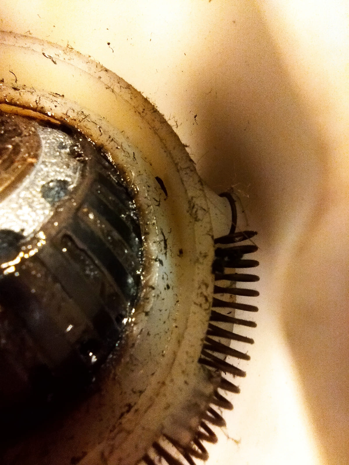

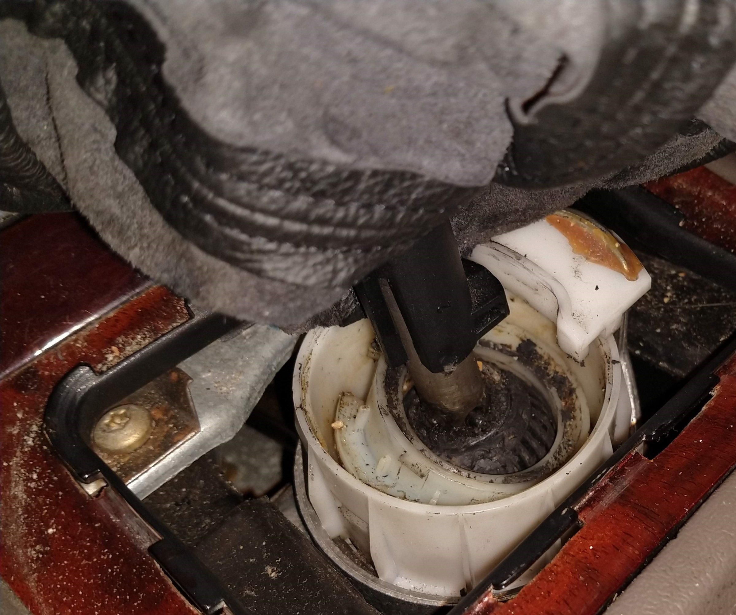

So hab mich mal dran versucht, aber irgendwie ich hab die Befürchtung, dass da schon mal dran rumgepfuscht wurde (siehe verklebte Halterung (?) rechts). Hab euch mal unten ein Bild angehangen, dieser kleine Ring innen ist lose. Bin mir nicht sicher ob da was gebrochen ist, bzw. ob der überhaupt locker sein kann ohne das was kaputt gegangen ist. Könnt ihr mir da weiterhelfen? Wie müsste denn das original aussehen?
Der Ring muss wieder in seine Bajonett-Führung ein"geschraubt" werden.
Zur Sicherung dienen dann zwei kleine Federn. Sind die noch vorhanden?

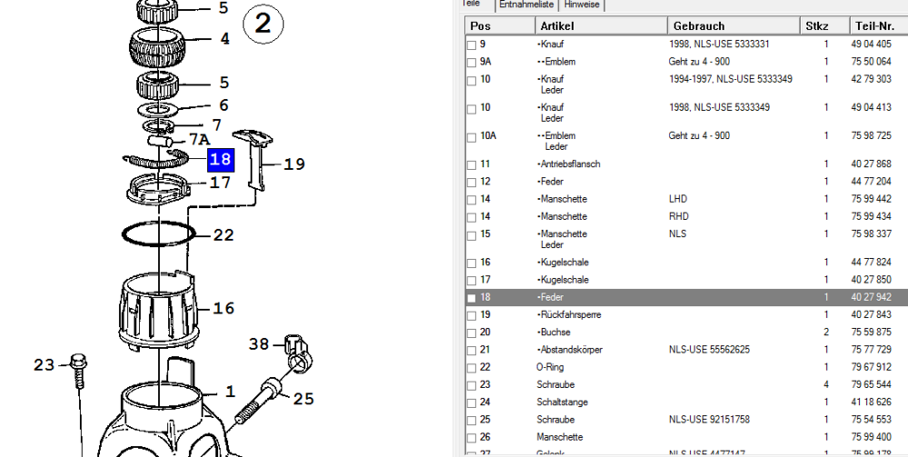

Nein, das im Link (4477204) ist nicht die richtige Feder - die gehört oben unter den Knauf und drückt den R-Gang-Ring nach unten.
Wenn ich dich richtig verstehe, benötigst du Teil Nr. 18 - dessen Montage sollte sich aus dem Bild ergeben:

Du siehst die große äußere Kunststoffhalterung (Nr. 16) an der ist ihnen auf der Seite zum Fahrer eine kleine Haltenase im Kunststoff ausgeformt. Hier hängt die eine Seite der Spiralfeder (18). Dann gibt es den kleinen inneren Kunststoffring (17) der wiederum die Kugel (4) die sich unten am Schalthebel befindet, über eine kurze Gewindesteigung zwischen diesen beiden Kunststoffteilen so fixiert, das die Kugel noch ausreichen beweglich ist, aber nicht nach oben herausgezogen werden kann. Diese innere Verschraubung wird über EINE lange Spiralfeder unter Spannung gehalten. Das funktioniert relativ einfach, denn die Feder verläuft in der hintern Hälfte und hat dafür die zweite Haltenase an der Außenseite vom inneren Ring. Wenn die Feder richtig sitzt, dann liegen sich beide Haltenasen um ca. 180 Grad gegenüber. Also eine auf der Beifahrerseite und die andere auf der Fahrerseite. Wenn du dir den Innenring ansiehst und noch alles intakt ist, dann hast du rechts die Nase und im Uhrzeigersinn kommt am oberen Rand erst ein ca. 6 mm breiter und dann noch ein ca. 3mm breiter Überstand. Diese beiden unscheinbaren Überstände haben die extrem wichtige Funktion um die gespannte Feder immer unten in der korrekten Position zu halten. Fehlen diese beiden Überstände, dann kann selbst durch leichte Vibrationen die Feder hochspringen und damit lockert sich unweigerlich wieder die innere Halterung.
Wie die Feder verläuft kann man auch sehr gut in der Explosionszeichnung von patapaya erkennen.
Das Bild ist nur etwas irreführend. Der Ring Nr. 17 kommt über die Kugel Nr. 4. Das Teil Nr. 5 sitzt in der Kugel.

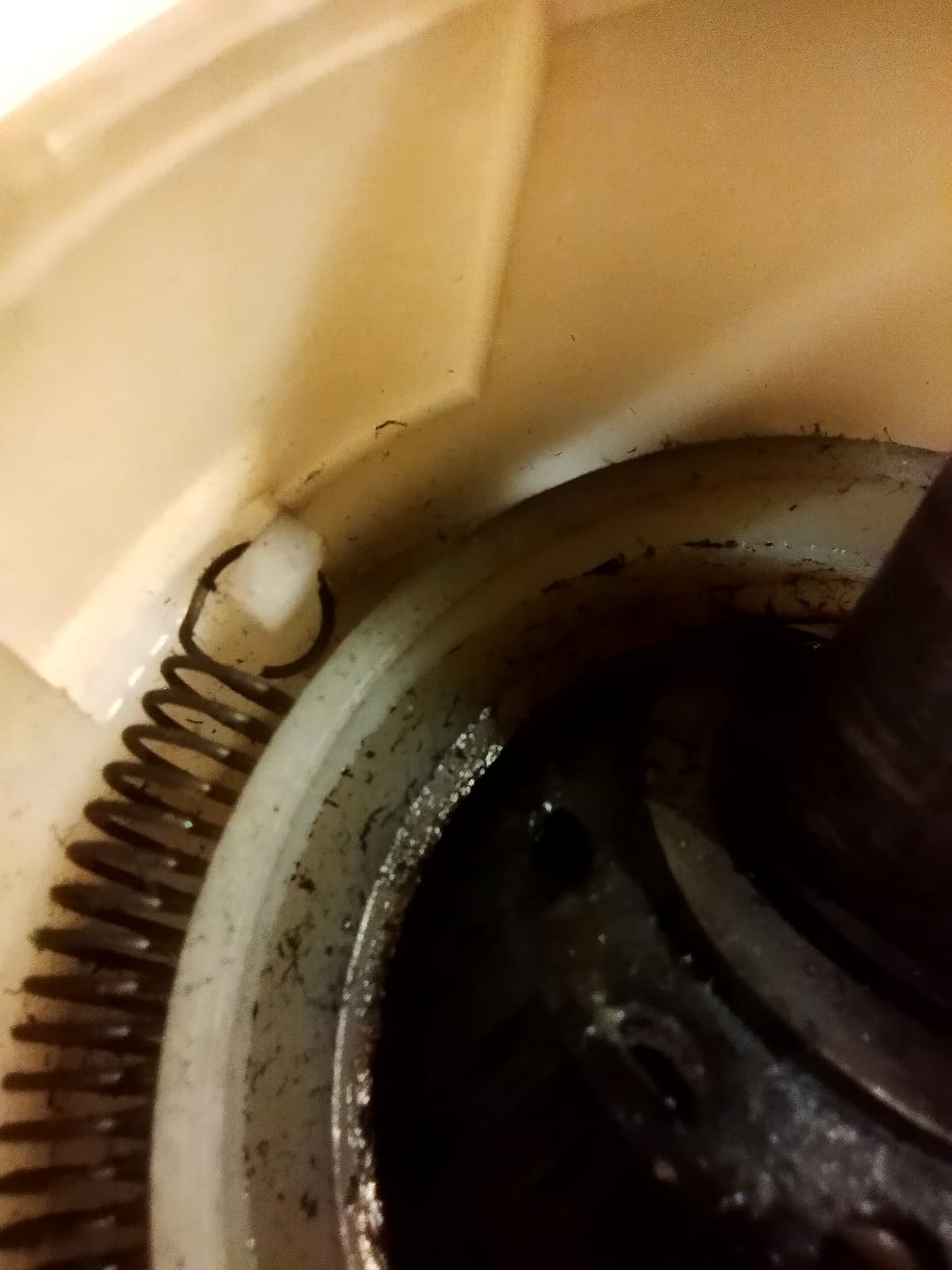

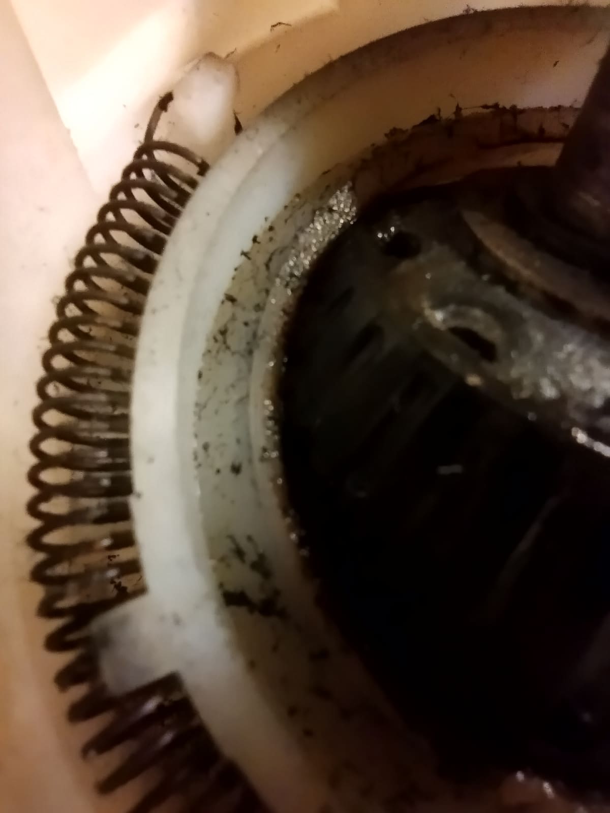

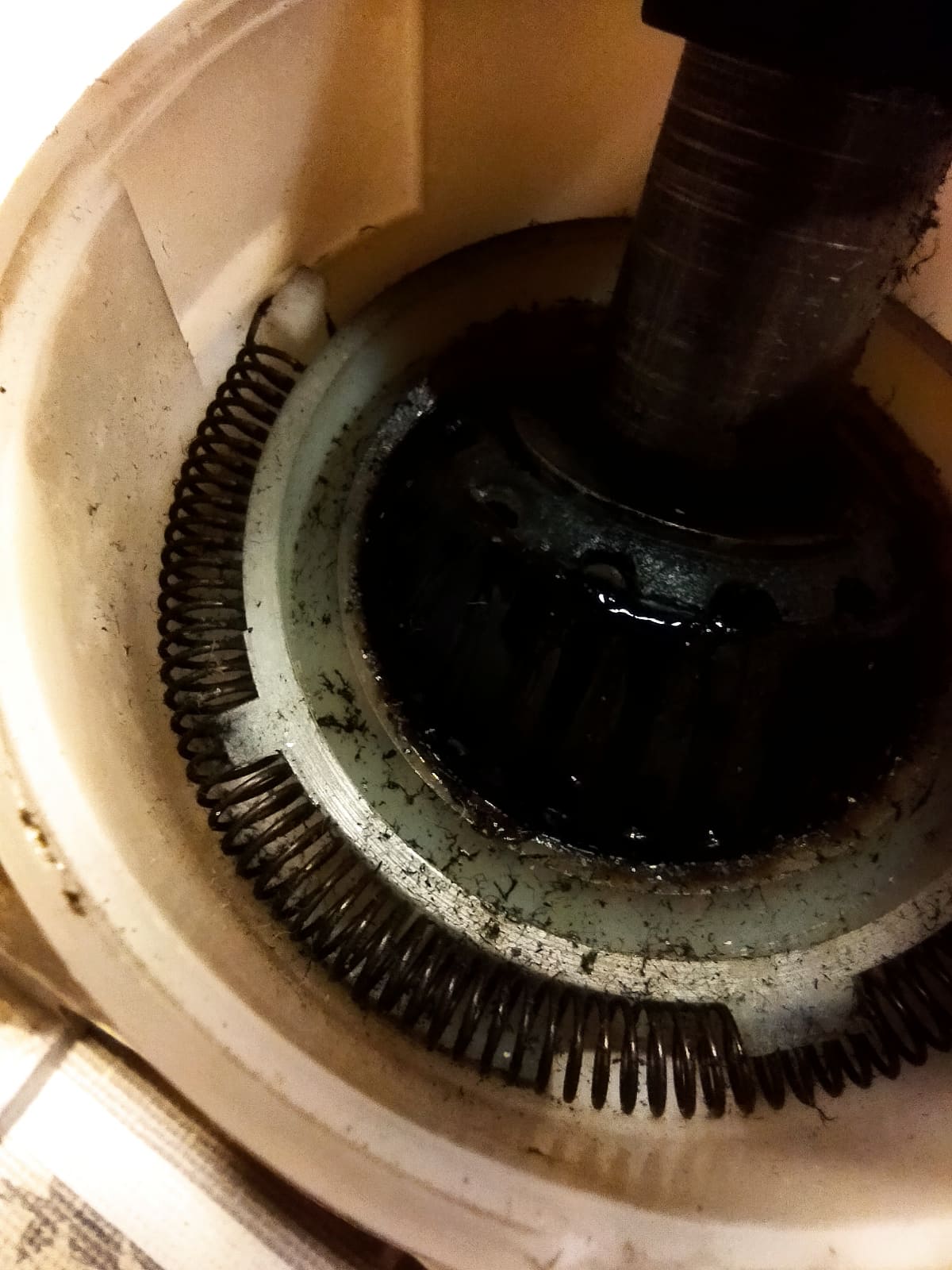

EinhngnaseFahrerseite.thumb.jpg.5f5668e916a1eb0acbfda2a013f2e3da.jpg EinhngnaserechtsBeifahrerseite.thumb.jpg.66e0e6938019da54b30016d3c0d71d8d.jpg SowirddieFederunterdenKunstsstoffnasengehalten.thumb.jpg.c004f47913161b525d0ed55c27b24bc0.jpg DieFederwirdnachhintengefhrt.thumb.jpg.d9807c367af27b65cb296afbec26e3b4.jpg
Bitte schön, wenn die Beschreibung doch nicht weiter hilft.
Wenn ihr auf die Bilder geht, dann sollte unten im Link die Beschreibung zum Bild zu lesen sein.
Bearbeitet von rpe 9000
Am leichtesten wird es wohl sein, wenn du die Feder erst auf der Beifahrerseite einhängst und dann auf der Fahrerseite. Ich habe das bei mir mit einem dünnen aber denoch stabilen Haken eingefädelt. Alles kein Hexsenwerk, nur etwas Gedult und Fingerfertigkeit. Die Feder kann man auch nachher unter diese Haltenasen drücken.
