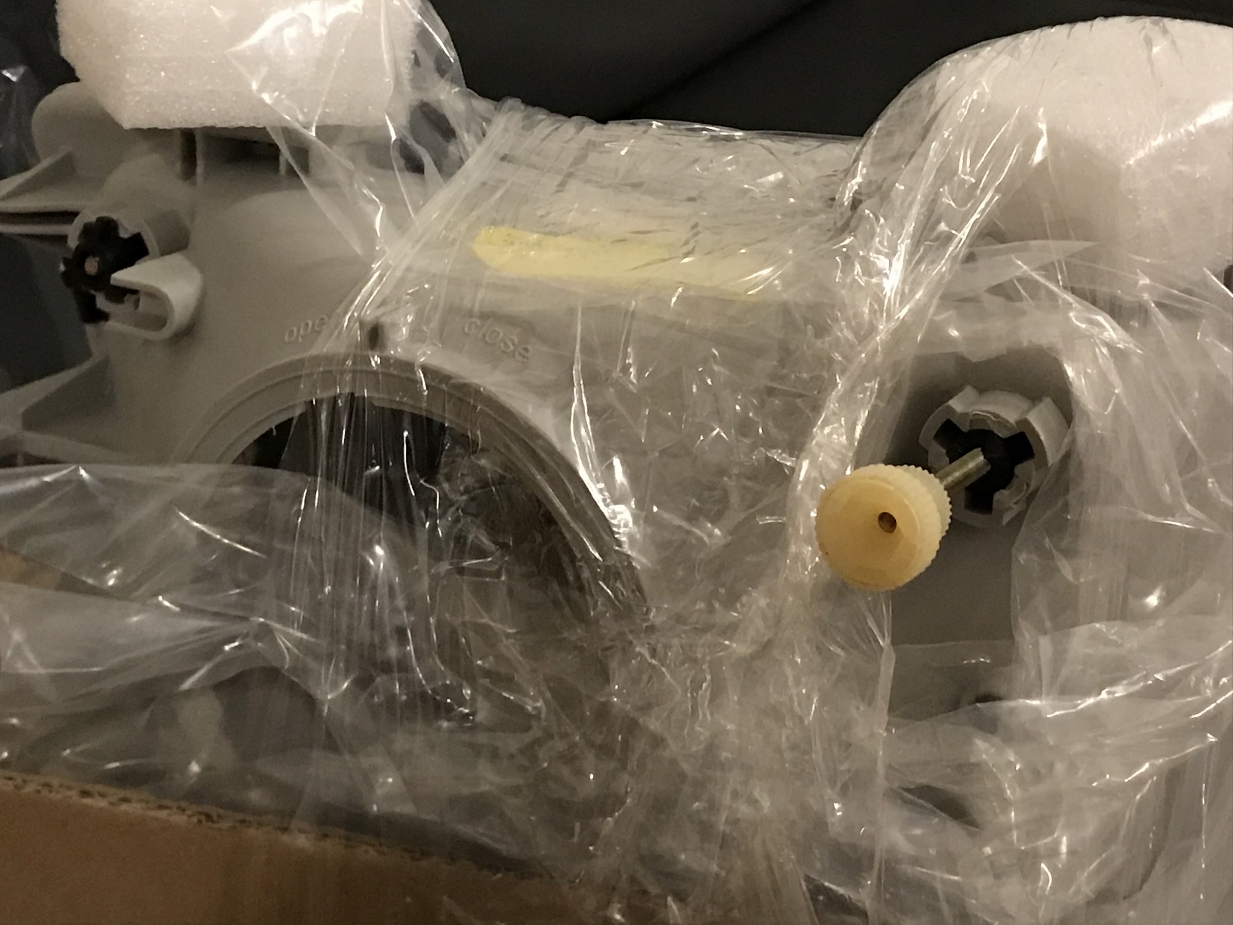

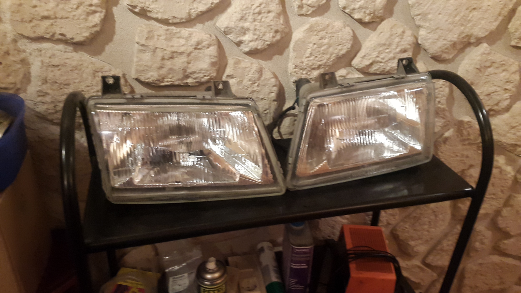

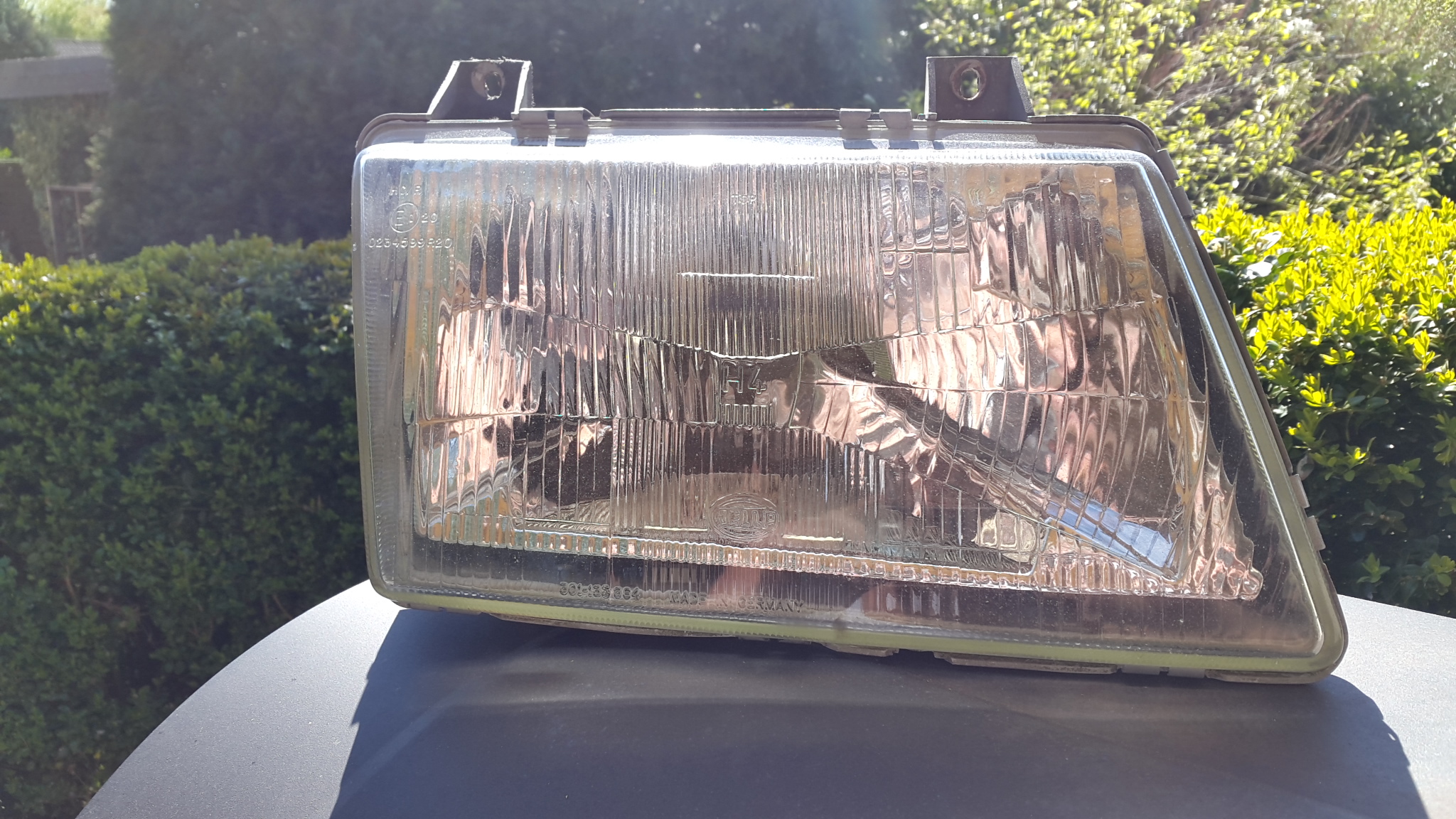

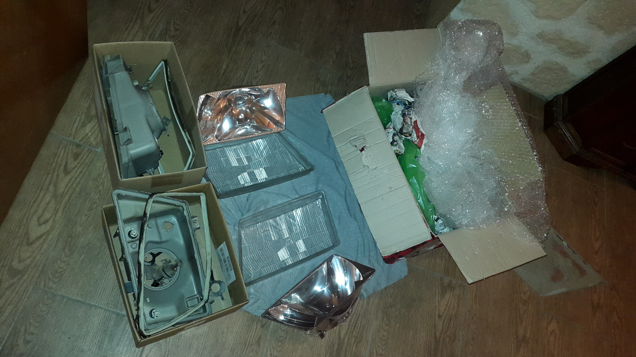

Moin, wollte mich im Winter da mal näher mit beschäftigen. Der "Knackpunkt" scheinen wohl die Versteller/Halter zu sein zu sein. Hat da schon jemand eine zündende Idee? Alles was schwarz ist zersplittert ja ungemein...leider. Meine Idee ist für die die es original haben möchten (und es nicht selbst in Angriff nehmen wollen) die HSW so nahe wie möglich am Original aufzuarbeiten. Das wird sicher nicht ganz preiswert. Also alte, gute HSW die noch nicht verbastelt sind aber deren Hell-Dunkel-Grenze bei der HU-Prüfung durchgerasselt sind wieder hübsch zu machen. Beispielfotos sind vom 9000er. Gruß Joe

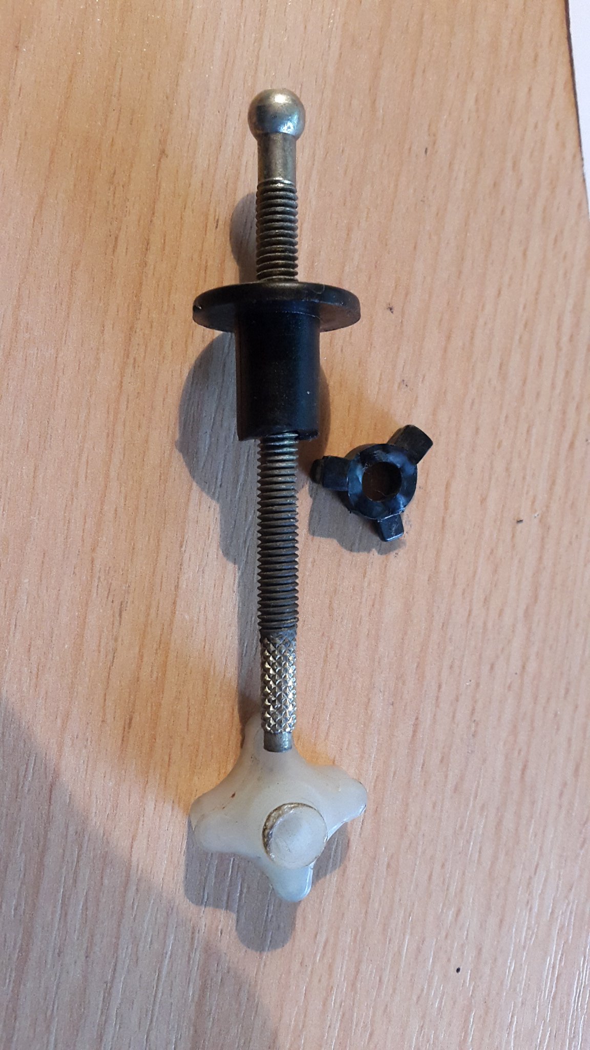

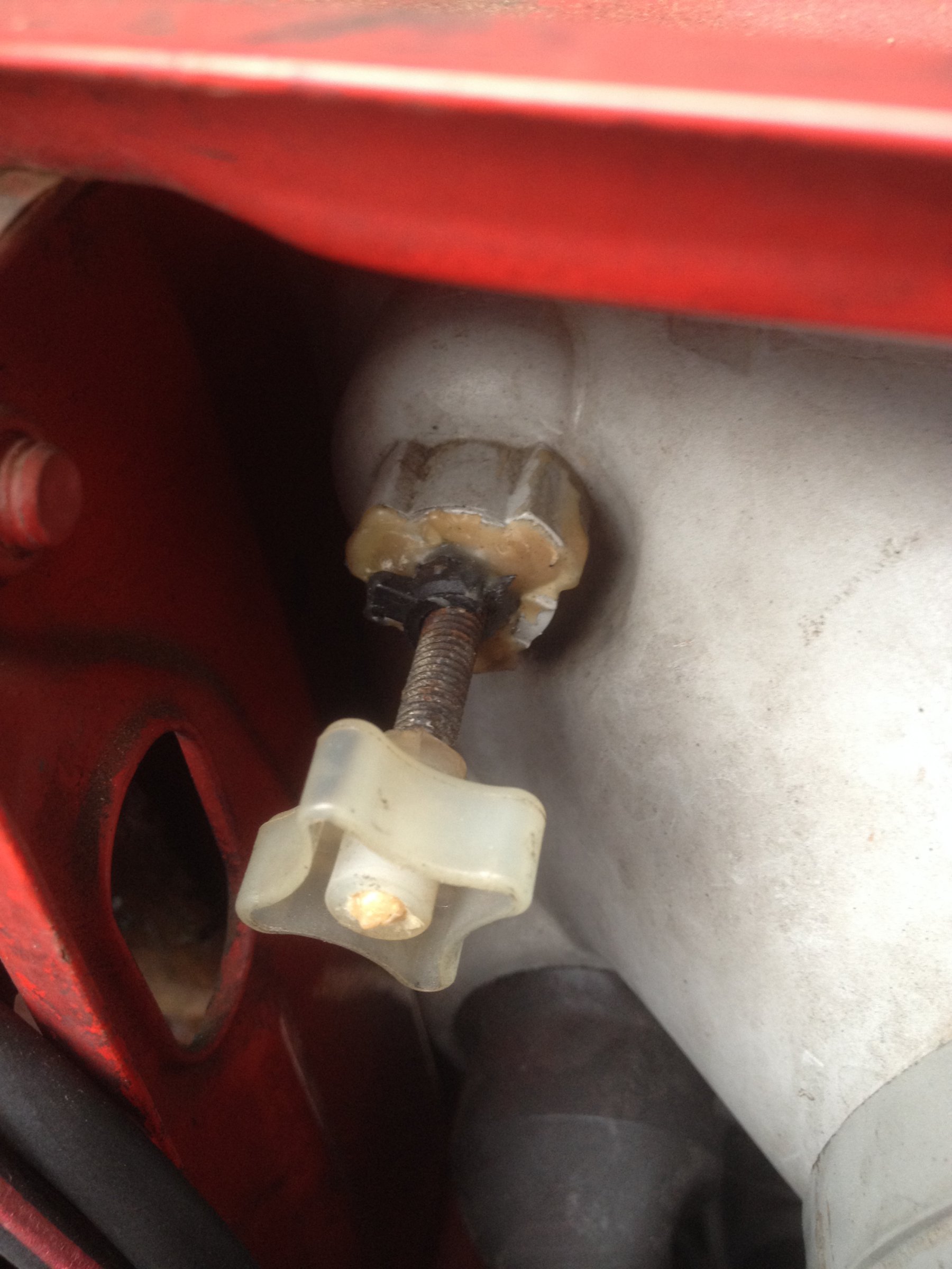

...es geht um die Halterungen/Einsteller die Scheinwerfergehäuse mit Bajonett-System verankert sind. Wenn diese sich "auflösen" wackelt der Reflektor, ist nicht fixierbar/nicht mehr korekt einzustellen...diese Teile kann ich in "neu" nicht finden. Der Rest ist ja am Reflektor verschraubt...(Foto zeigt einen davon, gibt noch einen anderen)

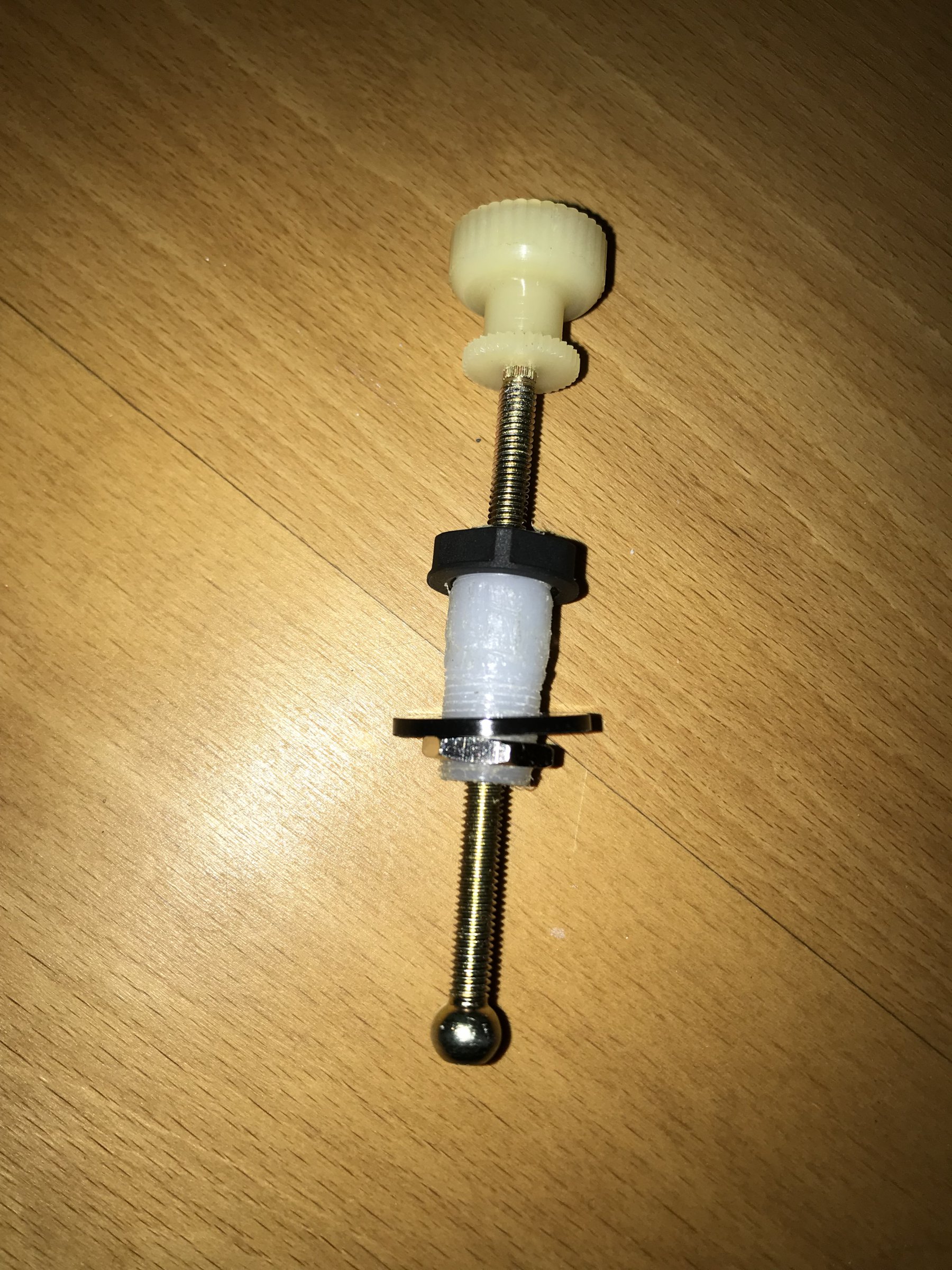

Wäre das evtl. was für 3D-Druck?

...das ist Plan B. Aber dafür wäre es sinnvoll einen intakten zu haben. Solange sie noch verbaut sind kein Problem...:(...Mehr mehr beim demontieren kaputt gehn desto mehr Lampen sind nicht mehr nutzbar...

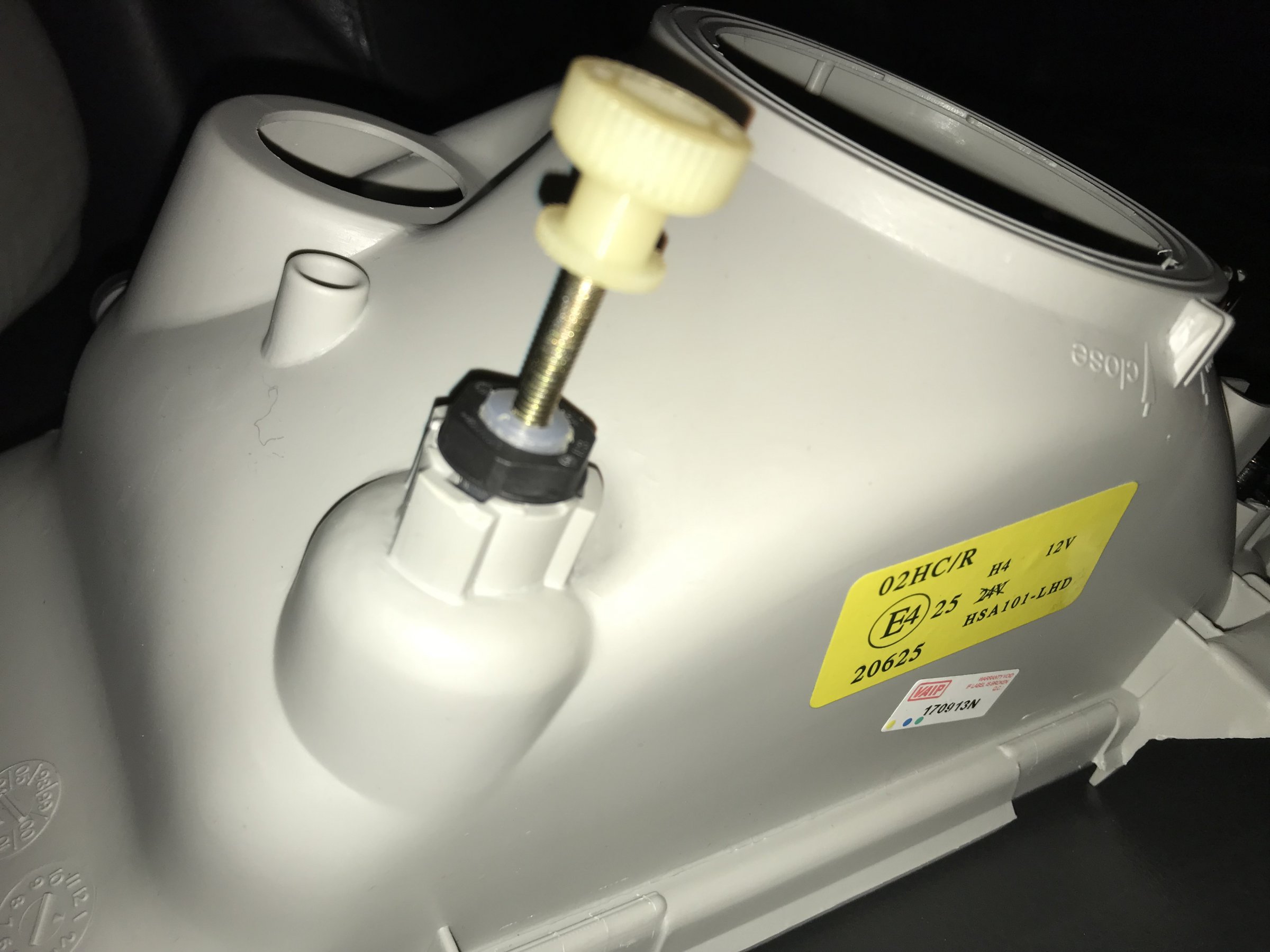

Für den 9000er gibt es Nachbauten, die habe ich auch drin.

...die kenne ich schon aber damit ist nur eine Halterung möglich. Justieren ist damit schon schlechter...evtl. ein Teil der Lösung...

Redet Ihr von diesem Teil?

Die Teile sind nicht mehr lieferbar. Ich habe aber noch vor einem Jahr eines bei E..y ergattert (für teures Geld)
Die Teile sind aus massivem ALU ( sozusagen aus dem vollen Holz geschnitzt).
Eine Nachfertigung mit dem 3D Drucker fände ich lobenswert.
Alternativ könnte man das Teil auch aus 2 Teilen drehen, die man dann aufeinander schraubt)

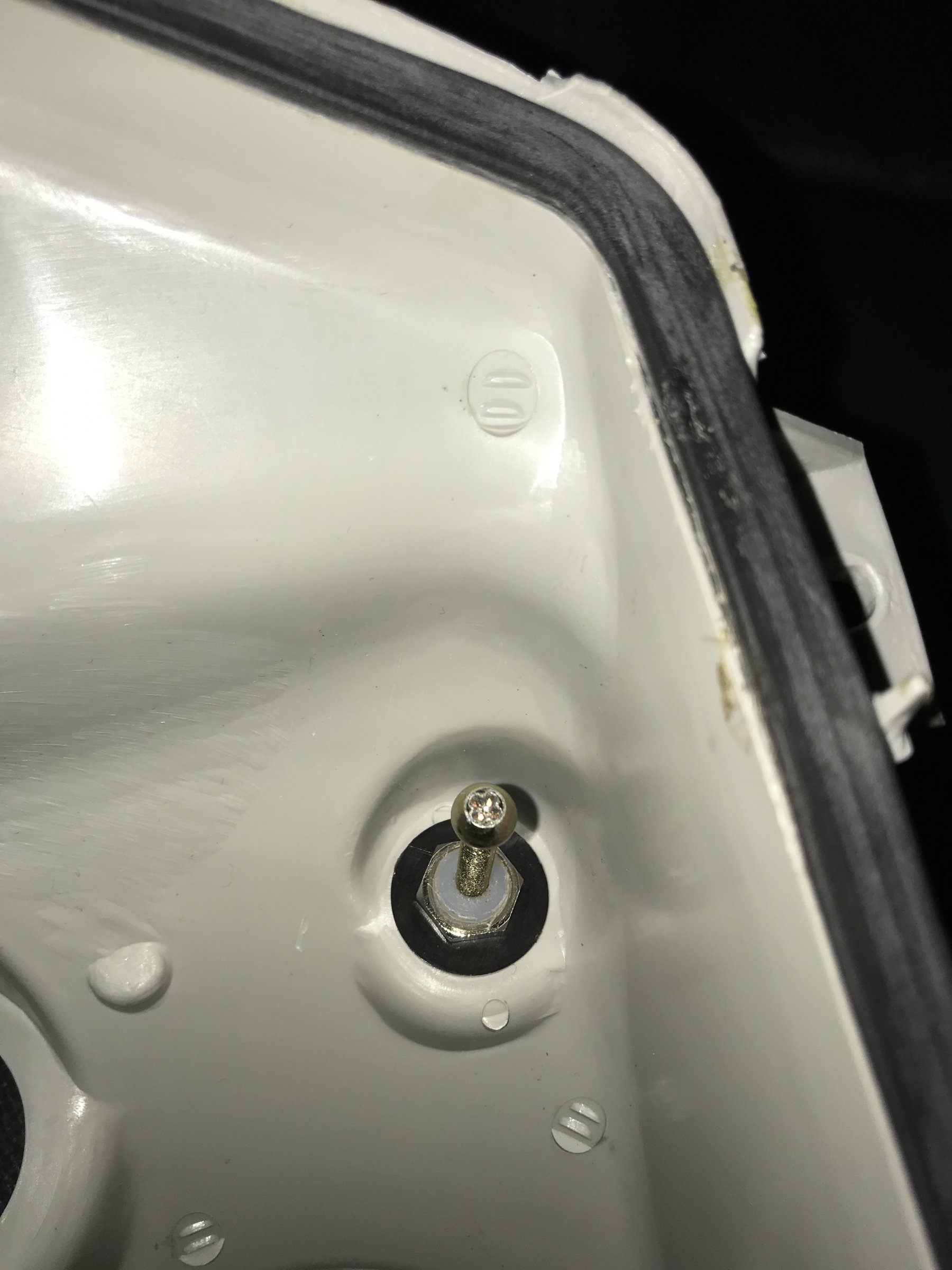

Wenn es nur um die Funktion und nicht um die Optik geht, kann man auch die alte Hülse mit 2
Komponenten Kleber einfach in das Scheinwerfergehäuse einkleben.
(so habe ich es zunächst gemacht) s. Bild
Ich denke, es gibt noch originale Hella-Scheinwerfer für die rechte Seite. Aus einem solchen sollte sich doch das gesuchte Teil unbeschadet als Vorlage für den 3D Drucker gewinnen lasssen.
Persönlich halte aber, dass die oben erwähnten Aluteile aus England auch alsKunststoff-Kopie aus eine stabilere Alternative darstellen.
(Eines davon aus Alu besitze ich -wie gesagt- noch.)
