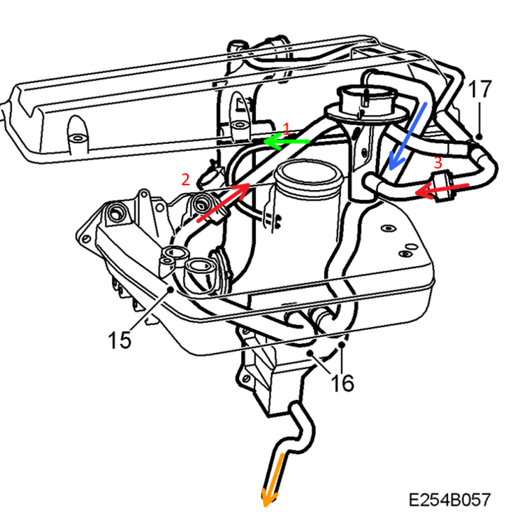

Geht in der Nähe vom Luftmassenmesser los, endet an der Drosselklappe bzw. der andere Teil Richtung Turbo Cobra Einlass.

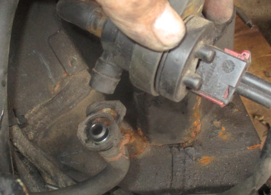

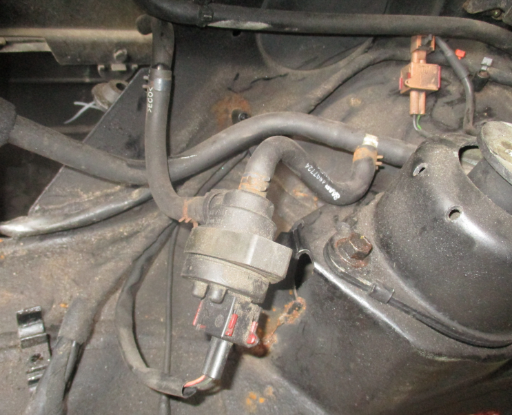

Tankentlüftung wurde ja schon angesprochen - schau mal nach diesem Ventil vor dem rechten Federdom:

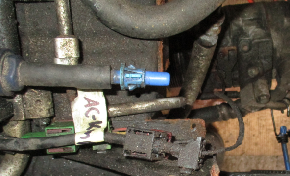

Natürlich alle Schläuche prüfen, aber besonders auf den nach unten abgehenden Schlauch achten, der ist mit einem Schnellsteckverbinder angeschlossen - ich könnte mir vorstellen, dass der beim Zusammenbau nicht richtig eingerastet ist.
Ein weiterer Steckanschluss befindet sich hinter dem rechten Scheinwerfer in der Verbindung der Tankentlüftung zur APC-Regelung:

Schlauch der Tankentlüftung hinten an der DK prüfen, das Übergangsstück wird gerne brüchig, da kann es auch nach Benzin riechen.

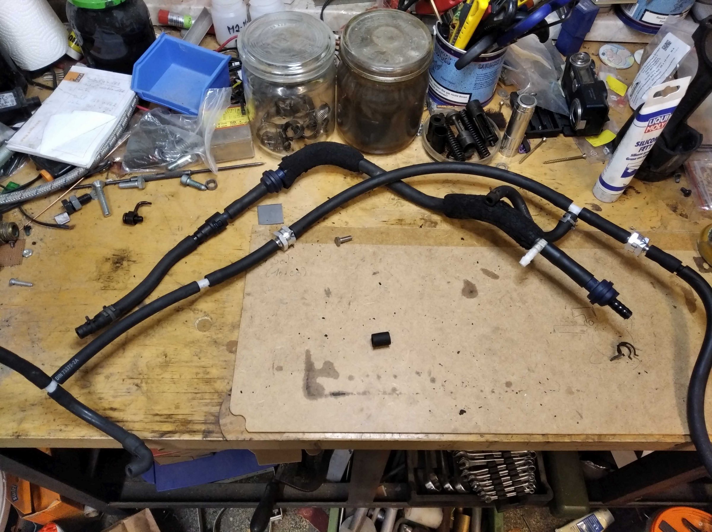

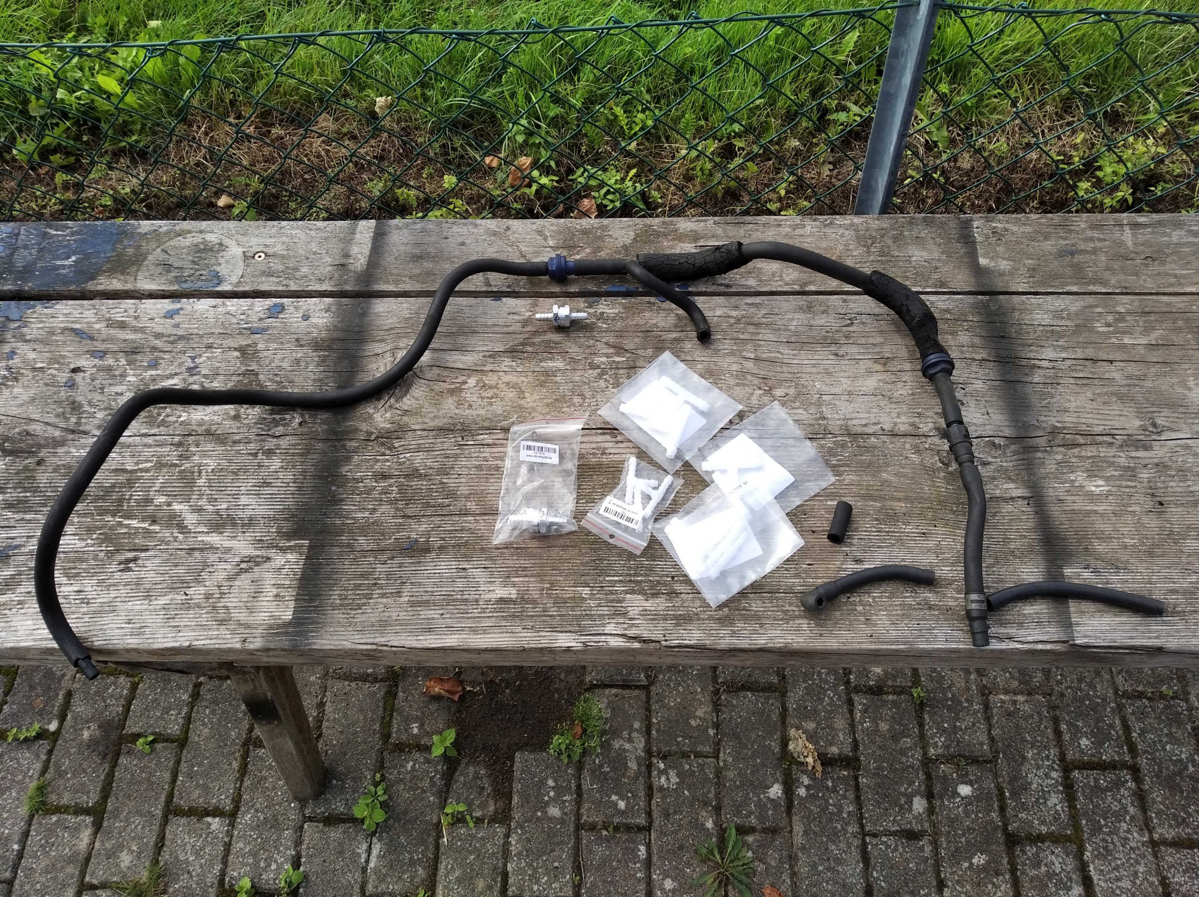

Habe mal ein paar Bilder dieser Tankentlüftung, die ich auch Anfang dieses Jahres habe ersetzten müssen.
Die Symptome war recht heftiger Gestank nach Sprit, wenn man mit laufendem Motor (z.B. an der Ampel) stand oder rückwärts fuhr. Der "Durchzug" also das Drehmoment war minimal schlechter wie gewohnt, weil die defekten Rückschlagventile das APC-Ventil am korrekten Arbeiten hindern. Das Wastegate kann dann nicht vollständig geschlossen werden. Der Gestank kommt dabei durch den Aktivkohlefilter, der eigentlich die Benzindämpfe zurück halten soll. Über die defekten Rückschlagventile kommt Ladeluft von Hinten in den Filter und drückt die Dämpfe heraus.
Ersatz habe ich mir selbst aus "Normteilen" gebaut:
Funzt einwandfrei. Drehmoment wieder da, Gestank weg.
Statt der teuren Ventile aus Alu, kann man auch Kunststoffteile aus dem VAG-Lager nehmen. Hat jemand hier im Forum schon mal berichtet und ich habe die bei Daparto auch gefunden. Bin jetzt aber zu faul zum Suchen :rolleyes:

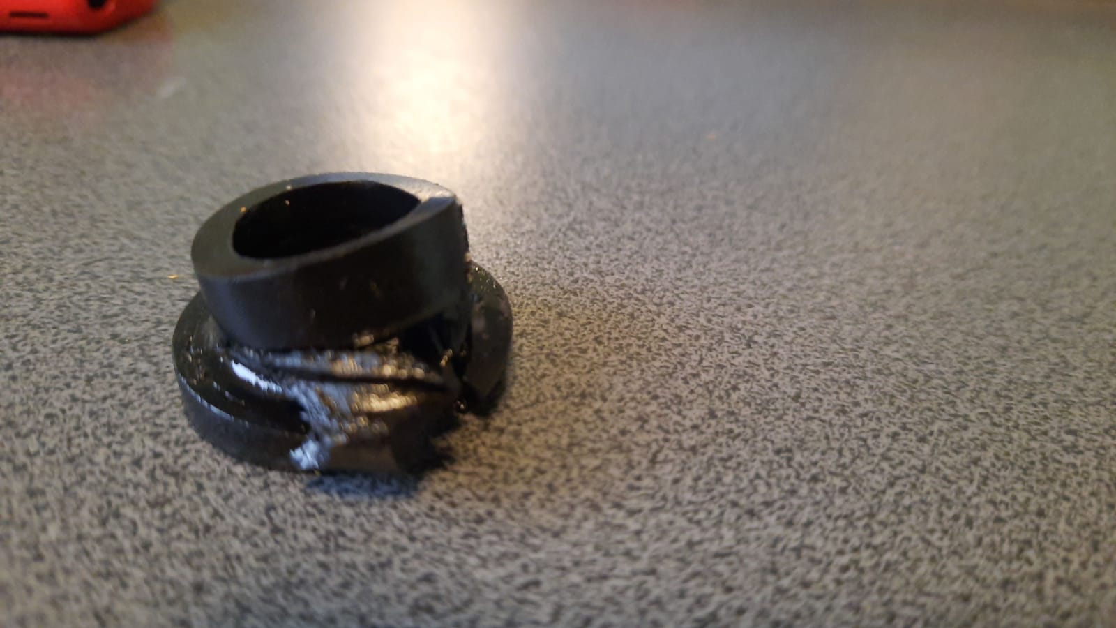

Fehler gefunden. Soweit ich es richtig verstanden habe, eine Dichtung/Quetschring aus Kunststoff der Kurbelgehäuseentlüftung. Hab das Teil auch gesehen, war natürlich die Unterseite gerissen. Konnte man nicht sehen. Bei offener Haube war es auch sehr schwer zu lokalisieren.
Da ist der Übeltäter. Sitzt im Ventildeckel.IMG-20201201-WA0001.thumb.jpg.f5acbd951d8be5c7961108b20ac0f3f2.jpg
Da ist der Übeltäter. Sitzt im Ventildeckel.[ATTACH=full]189693[/ATTACH]
