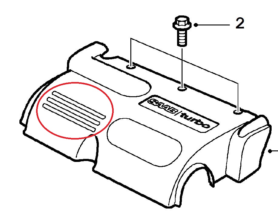

motorcover.JPG.080584de147b8db8ef991c722f5eca72.JPG Ich überlege die angedeuteten drei blinden Schlitze der Motorabdeckung wegen Stauwärme einfach zu öffnen. IMHO dient die Motorabdeckung der Schönheit und vielleicht als Wasserschutz. Es wäre natürlich nur eine kleine Verbesserung zu der Hitzeproblematik. Was haltet ihr davon?
[ATTACH]189810[/ATTACH] Ich überlege die angedeuteten drei blinden Schlitze der Motorabdeckung wegen Stauwärme einfach zu öffnen. IMHO dient die Motorabdeckung der Schönheit und vielleicht als Wasserschutz. Es wäre natürlich nur eine kleine Verbesserung zu der Hitzeproblematik. Was haltet ihr davon?
Das kann durchaus schon ein paar Grad weniger bedeuten.

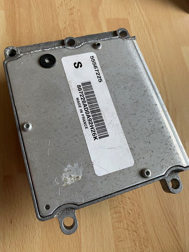

Update, gut Ding will Weile haben: Auto steht noch immer, ABER ich habe inzwischen eine 55567225-ECU im Vorlauf, dank der Vermittlung von [uSER=21737]@DL_SYS[/uSER] :hello:
Sollte nach den Feiertagen mit der Post hier eintreffen, so dass wir den Wagen eventuell noch in 2020, aber spätestens Anfang Januar hoffentlich wieder flott haben.
Was eine Odyssee, das hat mich (bzw. noch ist es ja nicht gänzlich ausgestanden!) ziemlich gestresst. Ich kann nur jedem 9-3III-Fahrer mit B207 und XWD raten, legt Euch eins in Reserve hin, das ist wirklich kein Spaß. :frown:
Das Spacer-Kit aus meinem Beitrag vorher habe ich inzwischen auch, das wird mit der neuen ECU verbaut. Scheint die Temperaturen ja wirklich signifikant zu senken dort und verhindert vllt nochmal so was. Mittelfristig werde ich mir auch ein zweites ECU in den Schrank legen...
