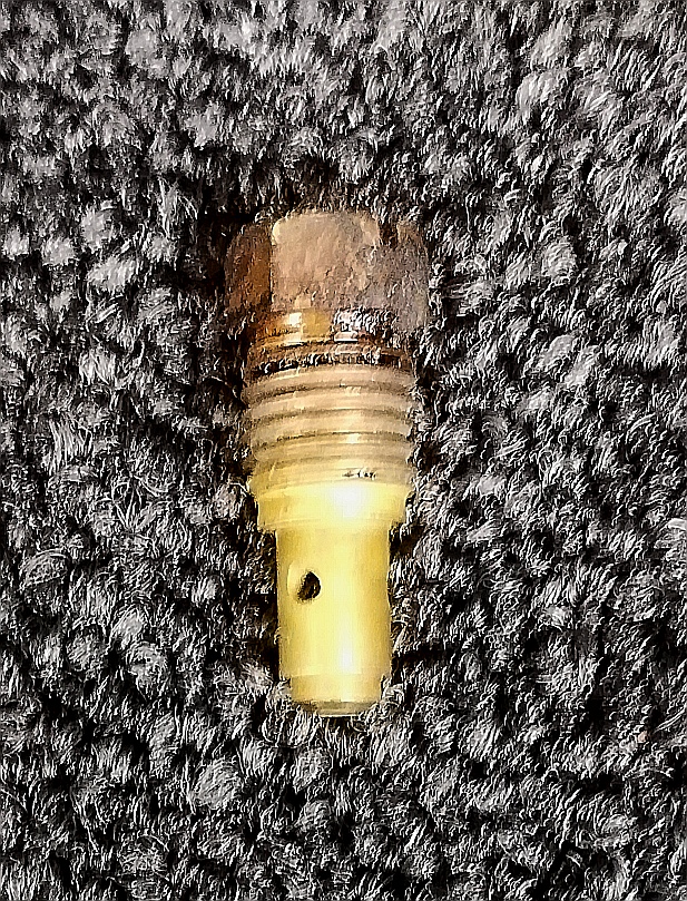

hab die leerlaufduese rausgenommen, und die sieht ein bissle wunderlich aus......mitte kleines loechle laengs
bis zur kugel, rundum noch 3 ein bissle groessere oeffnungen, davon eine ziemlich unrund.
kann viell. an dem unrunden loechle liegen?

.....ja, die leerlaufduese ist auf der rechten vergaserseite leicht zugaenglich....
mich hat nur die etwas wunderliche ausfuehrung mit der kugel erstaunt, kenne das von ital. u. franzoesischen
solexvergasern nicht.

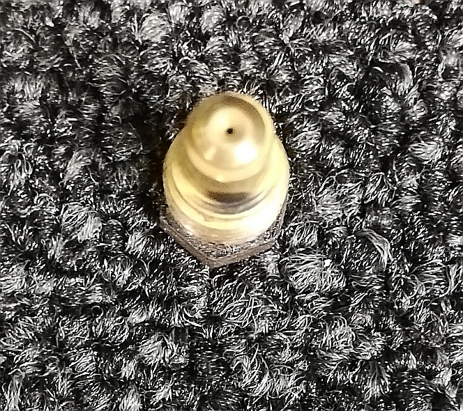

Ich weiß zwar nicht was du da raus geschraubt hast aber die Leerlaufdüse sieht so aus:

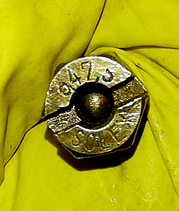

Jupp. Steht 42,5 und Solex drauf.
Ciao!
........heinkes....... und wenn man aufs schlitzle fuer den schraubendreher guckt sieht man eine
silberne kugel versenkt.......zumindest bei meiner sonderausfuehrung.....
Ja, ist hier auch so. Die Kugel verschließt die
Bohrung nach außen hin.
Ciao!
Das ist aus der Produktion, die Düse ist ja nicht eine einfache Bohrung sondern Trichterförmig, das wird von oben gemacht und das Loch mit der Kugel verschlossen. Hat im Betrieb keine Funktion mehr.
