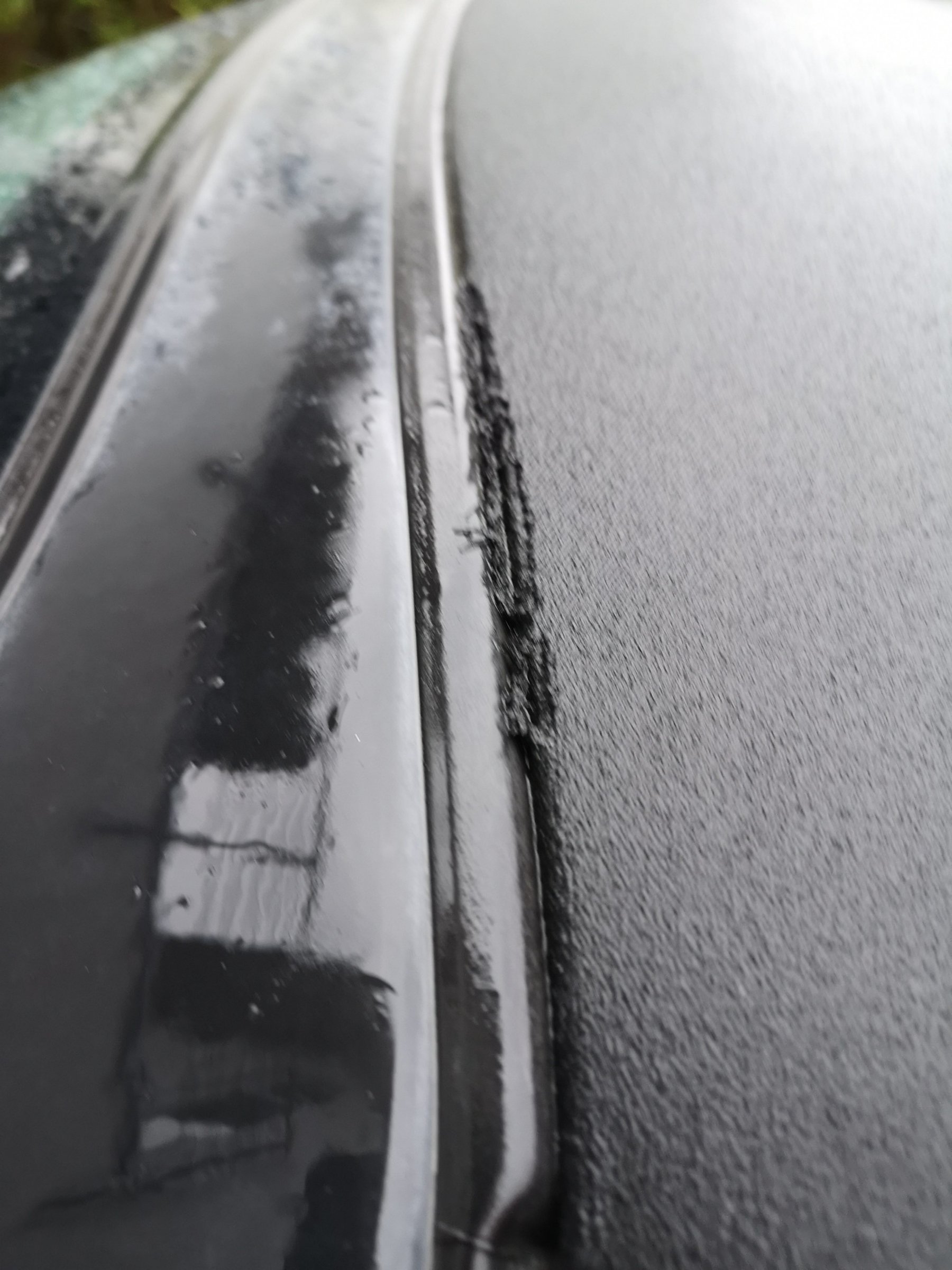

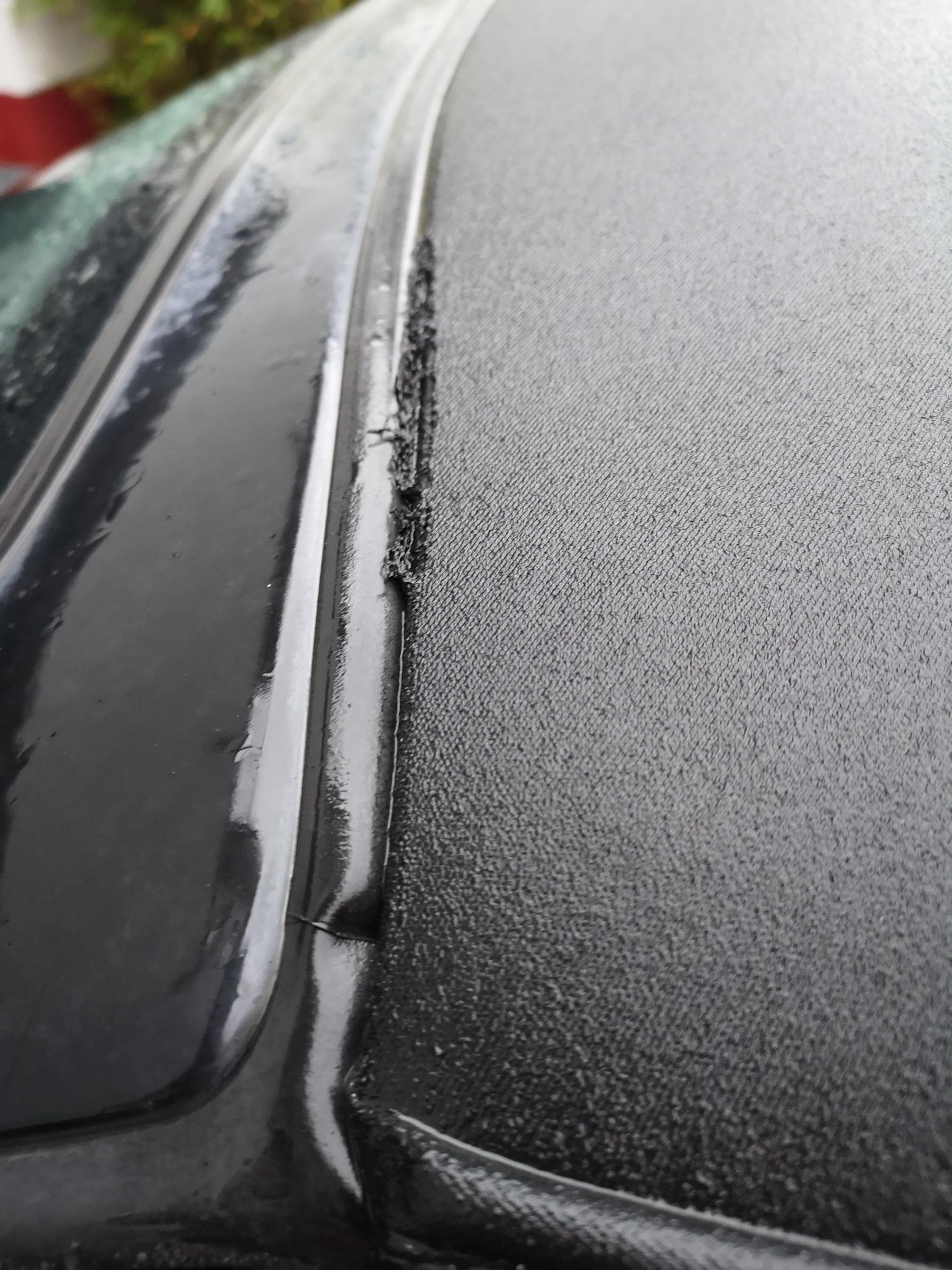

Verdeck hat Riss......
s. Bilder....was ist zu tun? Insgesamt steht das Verdeck noch ganz gut da. Kann man das noch ausbessern oder sollte alles neu? Woher bekommen und was kostet das wohl? Danke!
Hui, wie ist das denn entstanden?
Zu starke Spannung?
Bevor Du das komplett neu aufziehen läßt, würde ich mich mit ein paar Sattlern unterhalten. Wo bist du ansäßig? Gruß Tom
Hallo Tom,
zu starke Spannung ist sehr wahrscheinlich. Hatte mal zu wenig Hydraulikflüssigkeit drauf. In Folge dessen liess sich das Verdeck nur durch Gewalt schliessen. Aus eigenem Antrieb schloss es nicht mehr....
es fehlten einige Zentimeter - was sicherlich nicht gesund war. Nun ja - jetzt ist genug Öl drauf.....zu spät.
Sattler: direkt im Ort nicht bekannt. Ich lebe in Arnsberg, 45Km östlich von Dortmund.
Gruß Mario
Das ist bei meinem Verdeck auch passiert. Die Teile sind halt doch schon 20 Jahre alt und vom Material her nicht mehr so gut.
Ich habe mir so einen Powerkleber (ähnlich Karrosseriekleber, bzw. Sikaflex) in schwarz für Textil besorgt und den Riss damit aufgefüllt und zugeschmiert. Das ganze ist absolut wasserdicht. Zwar optisch nicht überragend, aber mit rund 10€ doch deutlich billiger als ein neues Verdeck, was inklusive Einbau bei mindestens um die 1500€ liegt.

Hi Mario, in Paderborn kannte ich einen Sattler, den scheint es nicht mehr zu geben.(NeuhäuserStr., hatte bei mir mal gute Arbeit gemacht) Paderborn-Marienloh : Autosattlerei Schäfers. Ansonsten kannst du auch beim Saab-Zentrum PB anfragen. Ich meine die können das auch.

ich war eben dort.....man kann den Stoff ziehen und neu fixieren - Kostenpunkt um 150,-........Verdeck komplett neu kostet dort 1600-1700...ich soll mir Gedanken machen und in Ruhe entscheiden.

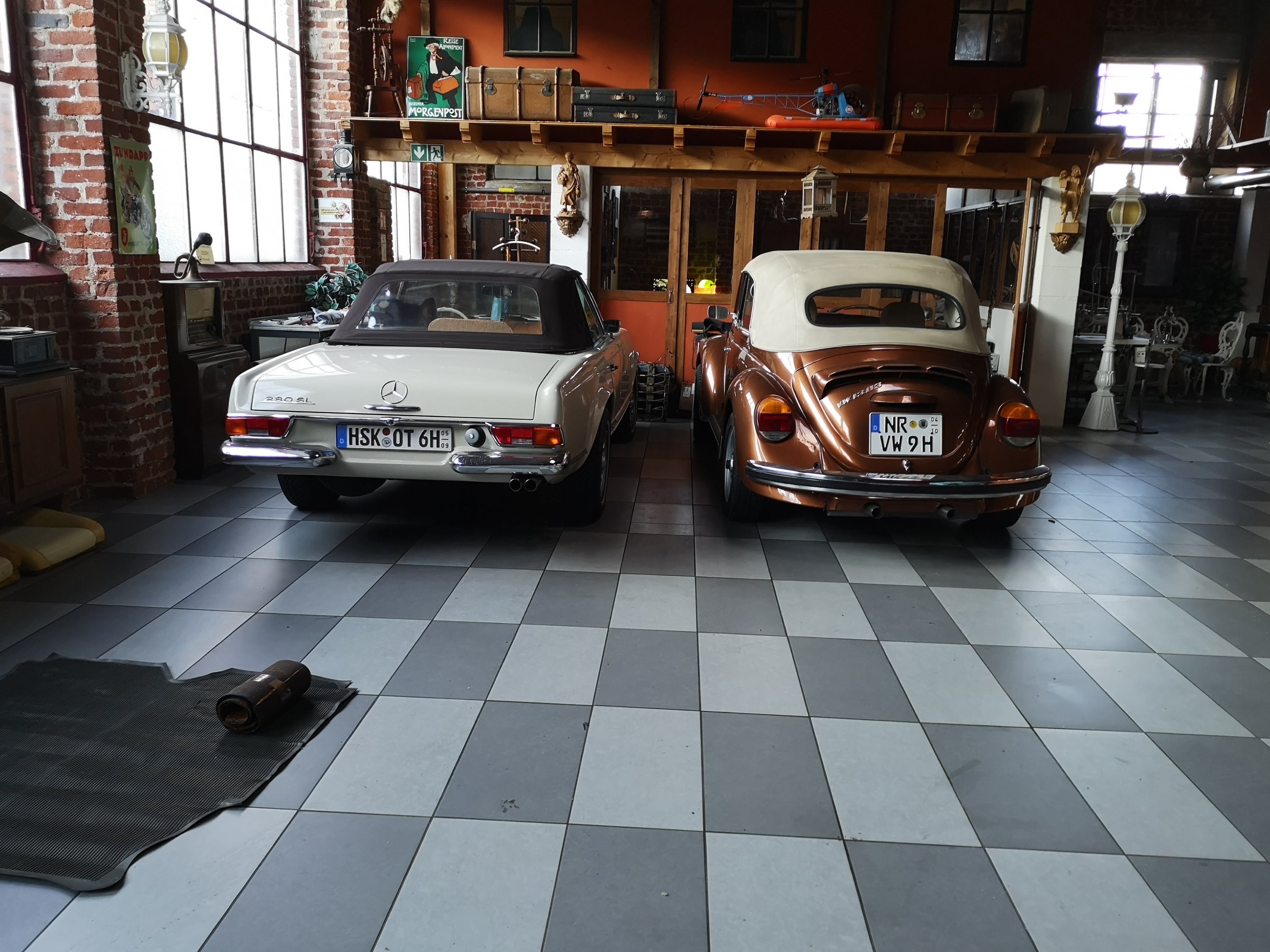

ich habe Vertrauen und werde das Dach dort machen lassen....es ist dort auch nicht der erste Saab.....toy.thumb.jpg.315928adc611a3f7a12d53d6714fd0a8.jpg Man beachte das Bild ;-)
...Man beachte das Bild ;-)
Kein Saab zu sehen.
Nur übliche Sattler-Standard-Objekte.
Der Preis ist sicher o.k.
Sieht jedenfalls so aus, als wäre da jemand mit Freude an der Sache bei der Arbeit!

Wenn Dein Bauchgefühl nach Eurem Kontakt stimmt, machst Du sicher keinen Fehler:smile:, wobei mich so stylische Vorführhallen eher skeptisch stimmen..

:confused:...der SAAB ist nun kein Wunderwerk. Standard-Objekt:biggrin:! :biggrin::biggrin:
Die Zeiten der ölverschmierten Buden ist vorbei und auch gut so. Jedenfalls für die Betreuung solcher hochwertiger, hochgehandelter Fahrzeuge.
So lange bei der Umbauarbeit nichts kaputt geht, was möglicherweise nicht auf die Schnelle oder gar nicht lieferbar ist stimmt das. Aber auch nur dann!
Ich verstehe jetzt nicht so ganz was eine solche Ausstellungshalle mit der Werkstatt zu tun haben soll aber sehr wohl, dass eine solche Halle Geld kostet, dass irgendwoher kommen muss.
Auch wenn was defekten sollte, so ist das ein Standard-Auto! Dann muß die Karre eben ein paar Tag stehen bleiben bis Teil da
Kein Hexenwerk und hier get es um die Dachhaut.
Dieser "Ausstellungsraum" ist ein Werkstattbereich!
